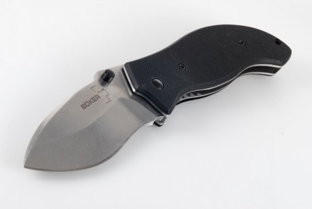

Und so siehts aus
Groß und stark - passt zum Designer des Messers, dem US amerikanischen Messermacher Jim Burke. Wer ihn mal erlebt hat - ich konnte ihn auf dem MF Treffen während er IWA kennenlernen - weiß, warum er eher größere Messer baut
Sowas wie das Resurrection sieht in seiner Hand ziemlich zierlich aus.

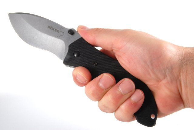

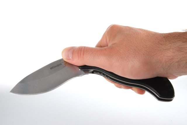

Bei mir ist das Resurrection genau eine Handvoll Messer - der Griff füllt meine Hand komplett aus
. Ist aber alles andere als unbequem. Der runde Griff schmiegt sich in die Hand.
Der Daumen findet auf der geriffelte Auflage festen Halt, der Zeigefinger kann sich in der Fingermulde abstützen. Das G10 ist rutschfest, aber nicht zu aggressiv strukturiert. Die Kanten der G10 Griffschalen wurden abgerundet.
Mir persönlich sind Messer wie das Ressurection als EDC einfach zu groß - Geschmacksache. An der Handlage gibts aber nichts zu kritteln. Fest und geschmeidig liegt das Messer in der Hand und gerade Leute mit großen Händen werden es mögen.

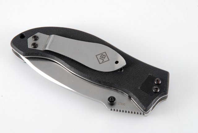

Bei eingeklappter Klinge verdecken die Platinen die Klingenrampe, keine Ecken, die sich in der Tasche verhaken können. Der Clip hält das Messer sicher - aber nicht zu fest - in der Tasche. Ich finde ihn etwas sehr üppig
, aber er passt zum Messer. Er ist für tip-up/tip-down umsetzbar, allerdings nur auf der rechten Griffseite montierbar.

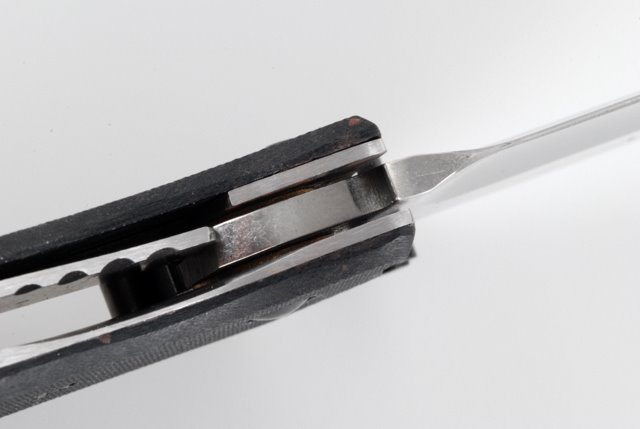

Der Liner liegt verdrehsicher in einer Tasche in den Griffschalen. In die jeweils andere kann eine kleine Kunststoffscheibe verschraubt werden. Unter der vorderen Tasche liegt die Achsschraube, mit der man das Klingenspiel einstellen kann - war beim getesteten Modell aber nicht nötig, der Klingengang ist einwandfrei eingestellt.
Die Verarbeitung des Resurrection ist einwandfrei. 1,5mm starke Edelstahl-Liner und der massive Edelstahl-Backspacer geben dem Rahmen eine Stabilität, die man schon beim ersten Herumspielen spürt. Der Liner verriegelt mit einem satten "Klack" im ersten Drittel der Klinge. Die Klinge sitzt bombenfest, keinerlei Spiel. Trotzdem lässt sich die Klinge weich entriegeln, der Stahlliner "verbeisst" sich nicht in der Klingenrampe.
Obwohl der Liner bündig hinter den Griffschalen liegt, kann man ihn problemlos mit em Daumen von der Klinge schieben - durch die 4mm dicke Klinge ist zwischen den Platinen genug Platz. Die Riffelungen vorne geben noch mehr Grip.

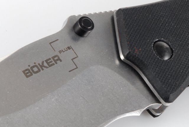

Kleinere Kratzer fallen im Stonewashed Finish der Klinge kaum auf. Auch hier gibts nichts zu meckern, das Finish ist rundum gleichmäßig.
