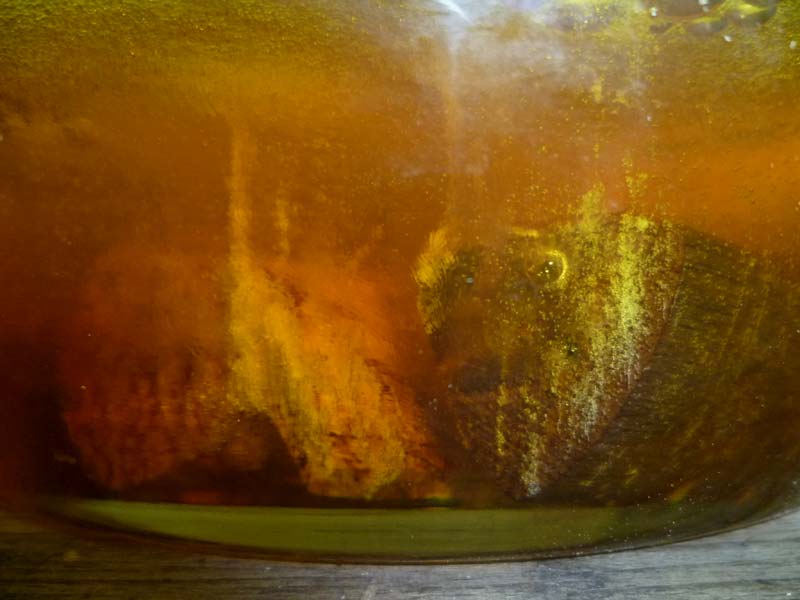

Für ein Küchenbeil für meine Mutter will ich Schalen aus Kirschholz verwenden. Der Baum stand bei uns im Garten und wurde vor etwa 3 Jahr gefällt, entsprechend alt ist das Ausgangsmaterial.
Ich wollte die Kirsche stabilisieren damit sie beständiger ist.
In meiner Lehrzeit als Chemielaborant hatte ich viel mit Vakuum zu tun, filtrieren und destillieren.
So habe ich mir bei der Bucht eine gebrauchte Saugflasche (2Liter) bestellt, aus bestem Glas und ist Vakuumsicher. Das Vakuum kann man sehr einfach erzeugen mittels
Wasserstrahlpumpe, die ebenfalls nicht teuer ist. Das ganze kostete mich umgerechnet etwa 70 Euro.
In die Flasche habe ich nun eine Mischung aus Leinoel, Parkettpflegeoel (wegen der Additive) und etwas Balsamterpentin (um die Mischung dünnflüssiger zu machen) gegeben.
Danach die zu stabilisierenden Holzstücke hinein und Vakuum anlegen solange bis keine Luftblässchen mehr aus dem Holz austreten.
Auf dem Bild sieht man schön die austretende Luft. Der rote Schlauch führt zur Wasserstrahlpumpe aus Glas(neuere Modelle sind aus Kunststoff).
Das dauerte bei mir etwa eine Stunde, danach habe ich das Ganze noch 12 Stunden im Vakuum belassen und danach den Druck langsam normalisiert.
Die Holzstücke stelle ich nun für etwa 4 Monate an einem geschützten Ort an die Sonne bis das Oel ausgehärtet ist.

....Ich wollte die Kirsche stabilisieren, damit sie beständiger ist.....
In die Flasche habe ich nun eine Mischung aus Leinöl, Parkettpflegeoel (wegen der Additive) und etwas Balsamterpentin (um die Mischung dünnflüssiger zu machen) gegeben....Die Holzstücke stelle ich nun für etwa 4 Monate an einem geschützten Ort an die Sonne, bis das Öl ausgehärtet ist.....
Ich empfehle Dir, das Parkettpflegeöl nur hinzuzufügen, wenn sichergestellt ist, dass es ebenfalls aushärtet, und statt des Leinöls würde ich immer Leinölfirnis verwenden, weil das viel schneller aushärtet. Leinölfirnis enthält (schwermetallhaltige) Sikkative, die diese Aushärtung beschleunigen.
Leinölfirnis (in der Suche findest Du weitere Informationen dazu) kann man entweder naturrein selbst herstellen oder auch (hier in meiner Region unter "Lackleinöl") ohne Sikkative beziehen.

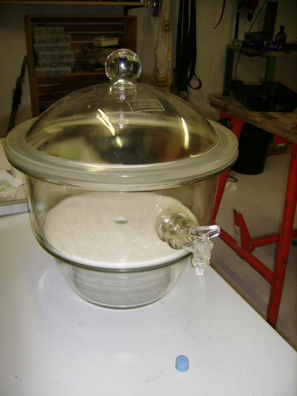

Ich konnte günstigen einen Exsikkator erwerben.
Damit geht das Stabilisieren nun um einiges einfacher. Das Gefäss hält ein angelegtes Vakkum mehr als 24 Stunden lang. Ich brauche die Vakuumpumpe bloss noch ein paar Minuten laufen lassen und kann die Hölzern nachher im Vakuum belassen ohne das die Pumpe dauern läuft. Nach ein paar Stunden sauge ich nochmals ab und so weiter.
Habe unten mal dokumentiert wie das geht.

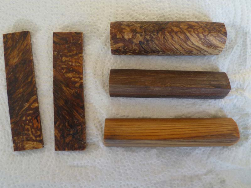

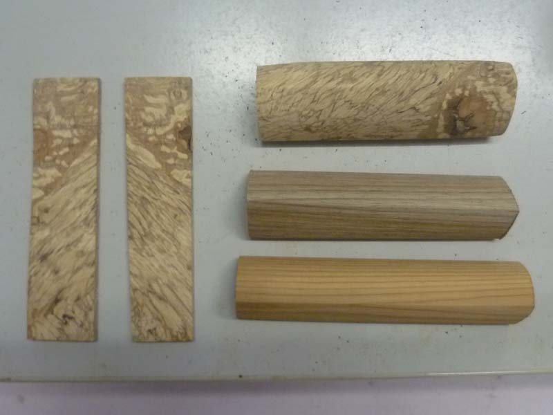

Dazu Griffe aus trockenem Holz, grob vor geformt (das Spart Oel und Zeit zum aushärten).
Von oben nach unten:
- Buche maser
- Nussbaum
- Eibe

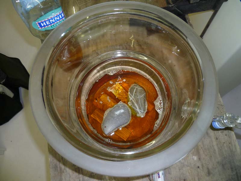

Die Flüssigkeit besteht aus Tunngoel und Balsamterpentin, sowie etwas Orangenoel.
Die Griffe werden ins Oel gelegt und beschwert, sodass sie komlett in die Flüssigkeit untertauchen.
Danach das Vakuum anlegen. Schon bald sieht man wie Luftblässchen aus dem Holz gesaugt werden.
Nach 12 Stunden im Vakkum waren keine Bläschen mehr sichtbar. Habe dann nochmals 12 Stunden gewartet und danach langsam wieder Luft (Normaldruck) in den Exsikkator gelassen.
Dieser Normaldruck ist nun höher als in den Holzstücken drin und presst so die Oelmischung ins Holz hinein. Das ist gut sichtbar am sinkenden Niveau vom Oelstand im Gefäss.
Nachher sehen die Hölzer dann so aus wie auf dem letzten Bild. Vor allem die Maserbuche ist genial, die Struktur bekommt richtig Tiefe.
Jetzt lege ich Sie draussen an einen geschützen Ort wo sie auch direkte Sonnenstrahlung ab bekommen.
So 3 Monate werde ich schon warten müssen, bis das ganze Oel sicher verharzt (polymerisiert) ist.
Aber die Hölzer sind ja auch nicht in einer Woche gewachsen.

Die Wasserstrahlpumpe erreicht schon ein sehr gutes Vakuum und vorallem sie kann über längere Zeit ziehen. Bei mir geht es mind. 12 Stunden bis keine Blässchen mehr aus dem Holz kommen. Während dieser Zeit lasse ich die Pumpe nicht immer laufen, weil sie viel Wasser verbraucht. Alle 2-3 Stunden lasse ich die Pumpe für 10 Minuten laufen. Mein Exsikkator hat ein Volumen von 5-10 Litern und kann somit auch ohne das die Pumpe dauernd läuft ein Vakuum aufrecht erhalten.
In diesem Zeit Faktor sehe ich das Problem bei deiner Lösung.
