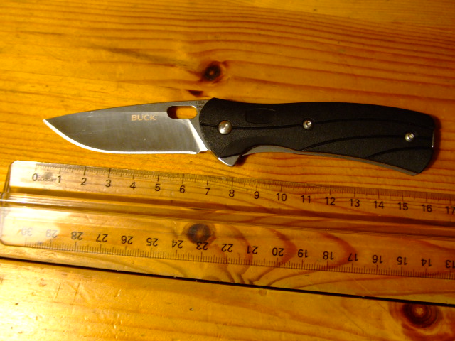

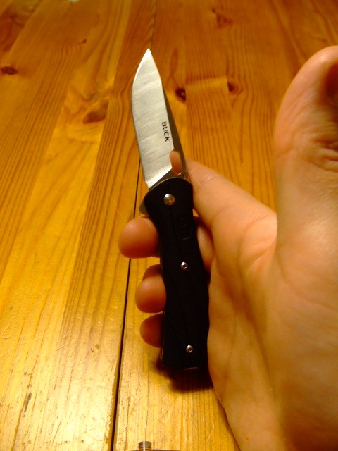

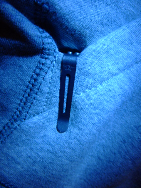

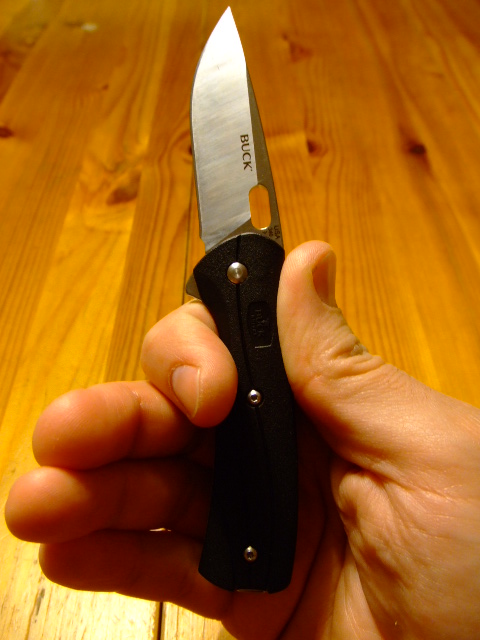

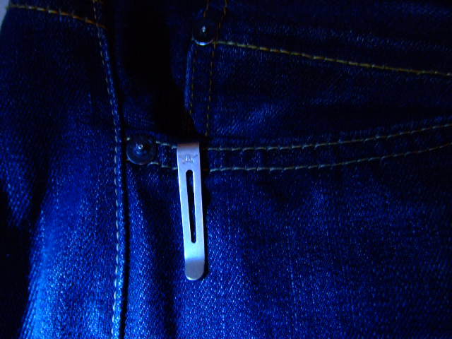

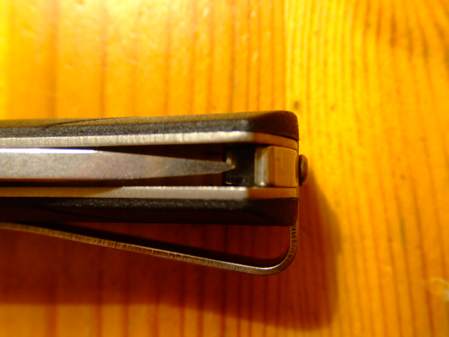

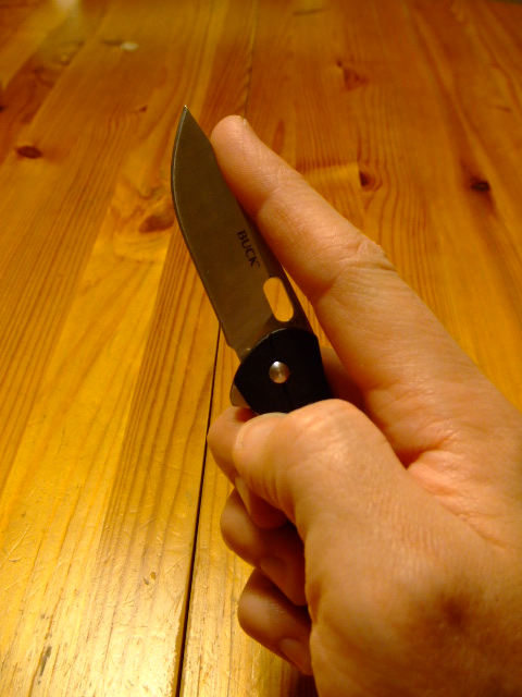

Hallo, ich habe jetzt auch ein Vantage Select und bei meinem steht die Klinge extrem unmittig und der Liner schlägt bisweilen bis zur Gegenseite durch. Allerdings nicht, wenn ich die Klinge ein wenig in Richtung des verriegelnden Liners drücke und "drehe". Die Achse scheint mir nicht korrekt zu sitzen. Bei nut'fancy's utube-Bericht ist dieses Problem auch beschrieben. Ich muss das mit der Platine auch mal versuchen und werde dann hier Bericht erstatten.
Sonst bin ich aber auch sehr angetan von dem Kleinen (habe die Mini-Version). Ein perfektes EDC mit tollem Stahl!
So, ich bin aktiv geworden wie versprochen... Nach kompletter Demontage des Messerchens fiel auf, dass die Achse verdreht und leicht verkantet in der nicht verriegelnden Platine saß. Ich habe sie also mit der Zange wieder in Position gedreht, nebenbei noch die Platinen (die minimal verzogen waren) gerichtet und alles wieder zusammen geschraubt. Und siehe da: Das Kleine ist jetzt so ziemlich PERFEKT! Klinge steht exakt mittig, und der Liner macht vor der Hälfte der Rampe Stopp. :super: :D
Was bleibt noch zu sagen? Nun, der 420HC von Buck ist wirklich ein Sahnestahl: Ganz leicht auf teuflische Schärfe zu bringen - und dann sehr lange scharf. (Der 440C von Böker hält die Schärfe nur ein bisschen länger, ist aber auf dem Sharpmaker VIEL schwerer zu schärfen.) Die Klinge ist recht fein ausgeschliffen und sehr schneidfreudig. Die Quer-Satinierung sieht schick aus, ist aber nach Apfel-spalten und Stulle-schmieren nicht so ganz leicht zu reinigen. Davon abgesehen ist das kleine mein neues Lieblings-EDC! Und bei DEM Preis (35 Euro) find ichs auch nicht sooo schlimm, dass ich schrauben und biegen musste...
Jetzt lasse ich die Bilder sprechen - und füge gleich noch Handlage-Aufnahmen bei, weil es die hier von der Mini-Version noch nicht gibt. Und noch Bilder vom Taschensitz: Besser und tiefer geht kaum... ;) Leider war die Kamera erst verfügbar als ich fertig war, deswegen nur NACHHER-Bilder. Und leider auch keine besonders guten. Sorry.
