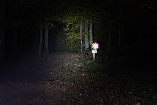

Hier mal ein Lichtbild der Lampe das man sieht wovon geredet wird. Das Schild ist 30m entfernt!
TK-566 auf max horizontal
TK-566 auf max zum Boden hin geleuchtet
Sie leuchtet recht gleichmäßig aus und schafft einen guten Überblick.

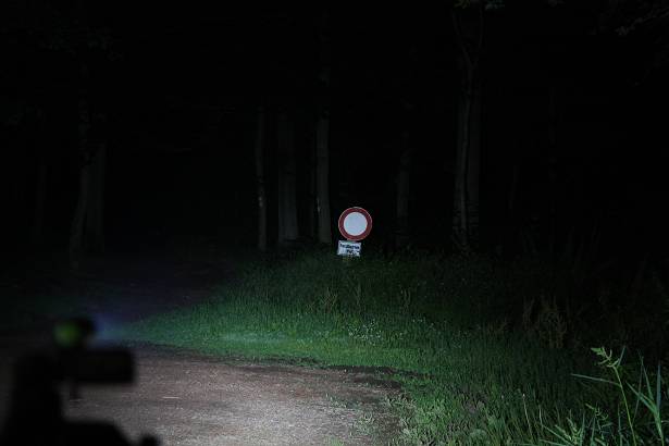

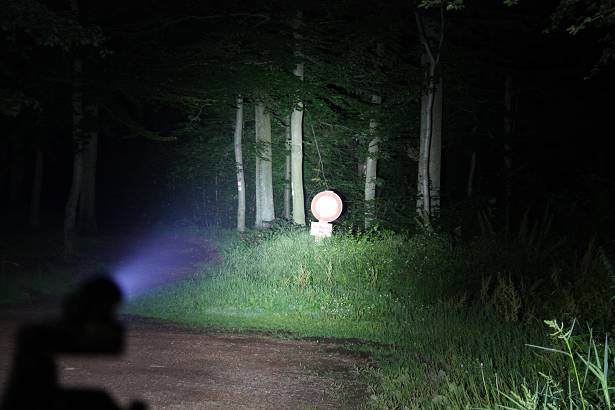

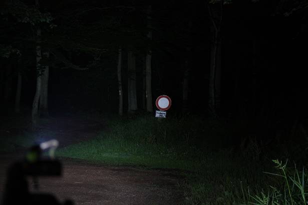

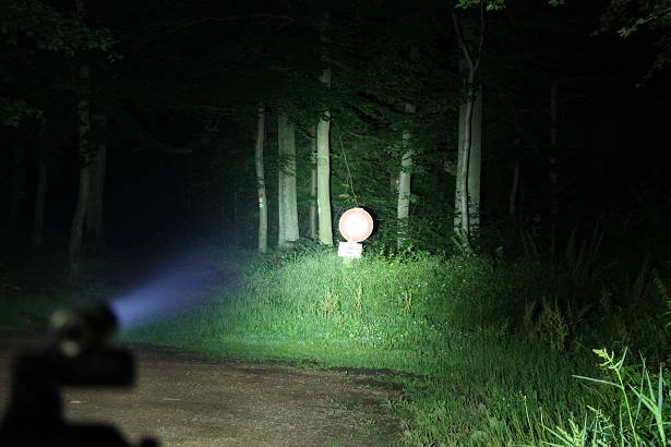

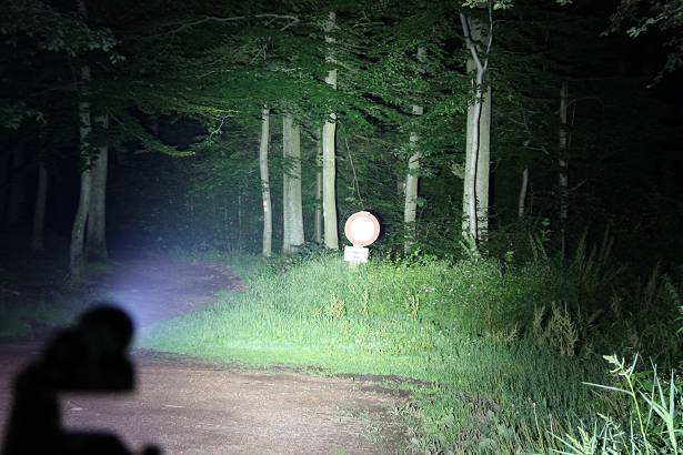

Da hier auch nach Entfernungen gefragt wurde bis 70m habe ich hier mal Bilder:
Schild 30m
Bäume hinter Schild 50m
Wo der Weg anscheinend endet 70m
Olight M30 max. (Fluter) MCE
Bäume am linken Bildrand recht hell beleuchtet.
Fenix TA21 max. (Thrower) Q5
Olight M20 (smo) premium R2 (Thrower)
Hier zeigt sich auch das die M30 sehr breit und hell ausleuchtet, dafür jedoch keine all zu große Weite bringt. Außerdem bloendet man sich durch das helle Licht in naher Umgebung dann selbst.
Was dann hinter dem Lichtkegel der M30 liegt ist dunkel da das Auge sich auf die Lichtverhälltnisse im hellen Lichtkegel angepasst haben.

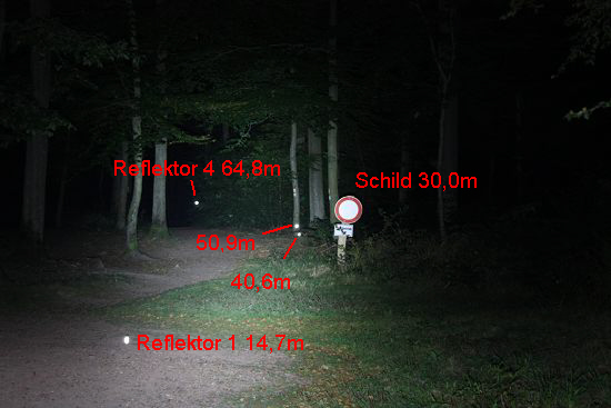

hier melde ich mich nun nochmals zu Wort.
Nach nun doch etlichen Beamshot´s und anderen Einsätzen meiner Lampen incl. der ganzen Test´s kam ich zu dem Ergebnis das rund 100 Lumen bei gutem Reflektor ausreichen um einen weiten Bereich gut zu erhellen.
Weiter stellte sich heraus das Throw keine gute Übersicht verschafft im Nahbereich. Meine Lampen mit P7 oder MC-E Emitter nutze ich daher gerne auf kleiner Stufe da diese besser ausleuchten als eine Olight M20 oder EagleTac T20C2.
Wer eine "Allzwecklampe" benötigt für Camping, Waldspaziergänge sollte sich, so meine Erfahrungen, lieber eine Lampe zulegen dessen Beam einer LD20 ähnelt.
Die meisten Lampen haben genügend Reserve auch bei etwas breiterer Streuung bis an die 100m ausreichend zu erhellen. Dazu genügen schon 150 bis 200 Lm je nach Reflektor.
Da ich im Wald Entfernungen einmal mit einem Laser-Entfernungsmesser eingemessen habe konnte ich recht genau sehen was dort noch an Licht ankommt.
Hier das Beispiel einer Fenix LD20 180 Lumen
Zum Vergleich auch die Fenix TK30 bei 100 Lumen
Auch hier wird bis über 60 Meter noch genügend ausgeleuchtet und das mit nur 100 Lumen. Das anscheinende Wegende liegt bei ca.75m.
Man kann duchaus gut erkennen was sich in diesem Bereich abspielt.
OK Fotos können täuschen, da ich die Bilder fotografiert habe kann ich dies bestätigen. Bis 100m sollte da schon drin sein :hmpf:
Persönlich nutze ich sowohl meine lampen mit P7 Emitter als auch die Olight M30 und die Fenix TK30 nur auf den kleinen Stufen unter 200 Lumen. Das genügt völlig für die meisten Anwendungen.
Was hier den Reiz ausmacht ist genug Reserve zu haben um richtig hell machen zu können :steirer:.
