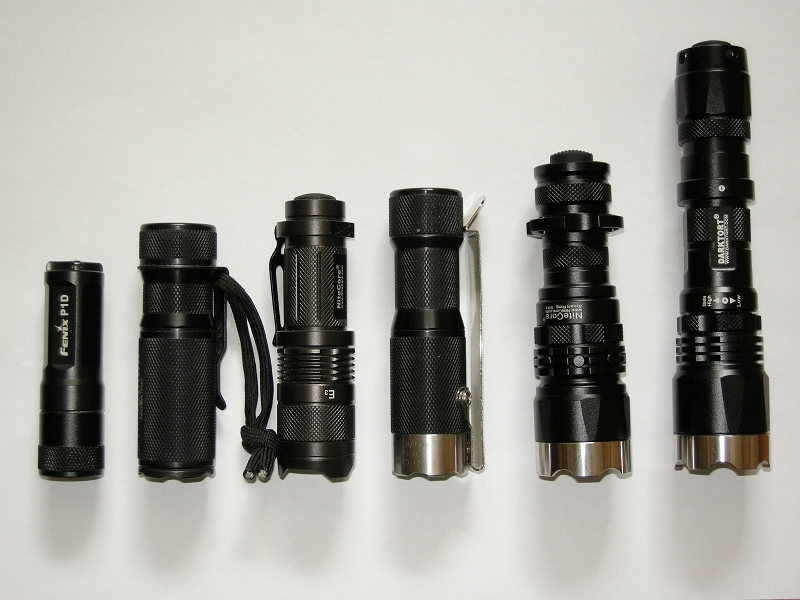

Äußerer Eindruck
Die Ähnlichkeit, oder besser Verwandtschaft mit der Darktort 1.0 lässt sich nicht leugnen.
Die NiteCore sieht auf Anhieb wie die kleine Schwester der Darktort aus.
Wobei das „klein“ relativ ist, die SR3 ist für eine Lampe der Größe 1x CR123 sehr groß – siehe Fotos.
Die Verarbeitung ist, wie schon bei der Darktort, auf sehr hohem Niveau.
Der Minuspol ist wieder als normale Feder ausgeführt, schade, die massive Konstruktion der Darktort gefiel mir besser – allerdings ist das kein ernsthafter Kritikpunkt.
Der Tactical-Grip ist übrigens fester Bestandteil der Tailcap, lässt sich also nicht abnehmen.
Der Zigarrengriff als Lampenhaltung funktioniert damit auf jeden Fall hervorragend. Durch die relativ kurze Lampe wird diese auch nicht kopflastig.

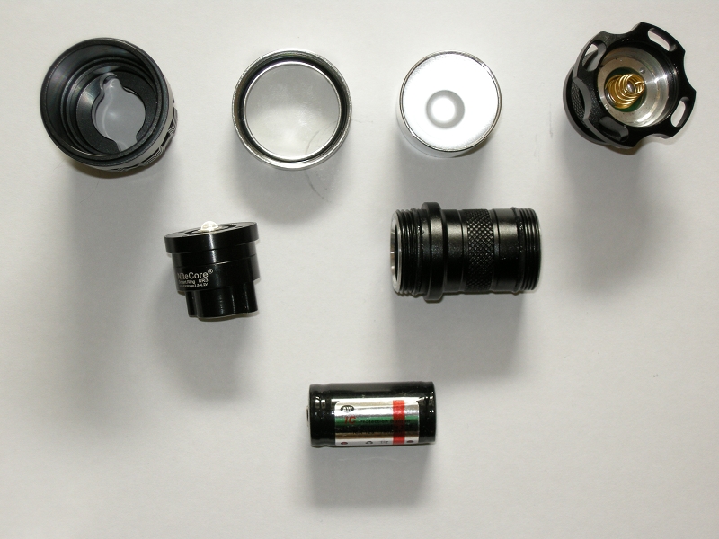

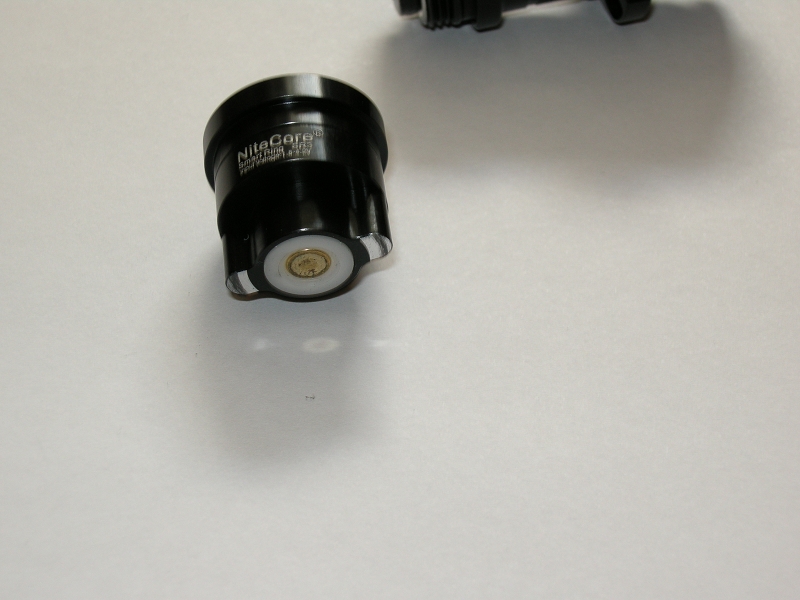

Das absolute Schmankerl ist für mich aber, daß die Lampenköpfe der Darktort und der NiteCore austauschbar sind!
Allerdings nur die kompletten Köpfe, also nicht das Innenleben, da die Pill unterschiedlich konstruiert ist - siehe Fotos.
So kann man den NiteCore-Kopf mit dem Darktort-Lampenkörper versehen und hat eine längere Laufzeit und mehr wählbare Lichtstufen.
Die Tailcaps lassen sich leider nicht austauschen.
