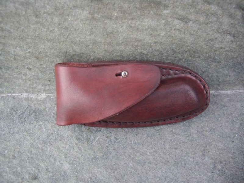

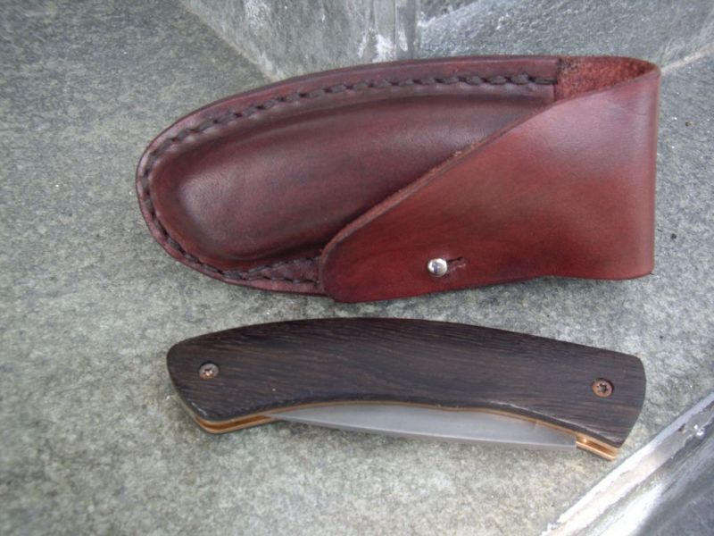

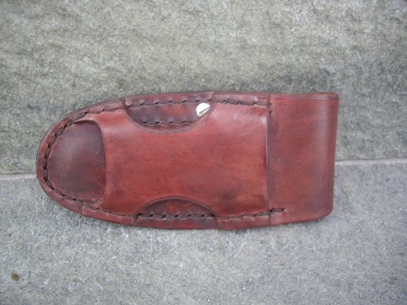

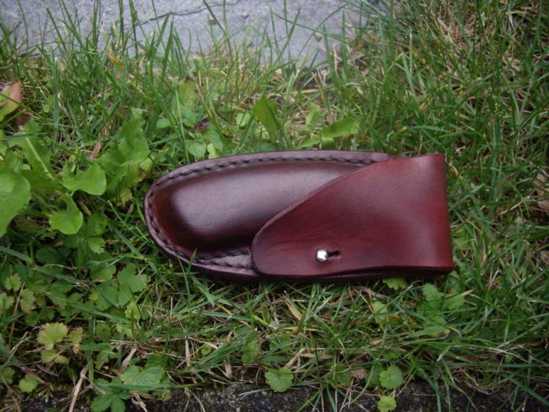

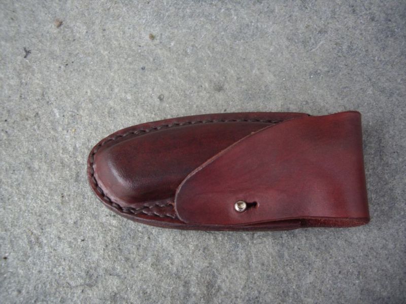

Florian (Chamenos) hat mir eine Lederscheide gefertigt und da mir diese doch sehr gut gefällt, dachte ich mir, zeige ich die doch einmal (die Fotos werden der Scheide leider nicht gerecht).
Claus.

Geile Scheide, das muss ich mal sagen eine echt schöne Arbeit. Besonders gefällt mir die Lösung mit dem Verschluss- so liegt die Schraube nicht im Einschub-bereich des Messers und somit kann auch nichts zerkratzen. Top Arbeit!!!

Hallo Claus,
danke für`s Zeigen dieser schönen Arbeit von Florian !
Auch ich finde die Idee, den Verschluß seitlich anzubringen genial :super:
Mein Kompliment zu dieser tollen Kombi !!!

Hallo Claus,
sehr schön, sehr schön, passt sehr gut zum Messer und die beiden Gürteltragevarianten sind auch perfekt durchdacht.
Schönes Messer,daß zur Scheide gehören werden wird.
Das Messer kommt mir in seiner Machart bekannt vor. ;)
Dizzy
:D Das Messer war zuerst da.
Und ja. Ich hatte eine leicht feuchte Stirn als ich die nicht stabilisierten Holzschalen in Frischhaltefolie gepackt habe um das Oberteil nass zu formen.
Der Beiltaschenknopf sitz übrigens nicht aus "Anti-Kratz-Gründen" auf der Seite, - da gibt es durchaus andere Möglichkeiten:D
Der Wunsch war ein Etui, längs, manchmal auch hochkant am Gürtel zu tragen und so flach wie möglich.
Und! Kein Druckknopf und kein Klettverschluss.
Also musste der Knubbel auf die Seite.
Da ich eben gefragt wurde, ob es erlaubt sei ein ähnliches Etui anzufertigen:D
Ja sicher.
Es gibt doch kein größeres Kompliment als im Guten zitiert zu werden.
Und gleich als Tip: Die serienmäßig mitgelieferten Schrauben bei den Verschlüssen sind zu kurz für zwei Lagen à 3mm Leder.
Das Gewinde ist M3. Ob Laufwerkschrauben vom PC passen weiß ich nicht, - wer welche hat: das wäre einen Versuch wert.
Ich habe hier eine M4er Schraube runtergefeilt und ein M3 Gewinde geschnitten.
