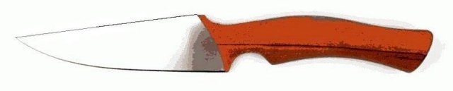

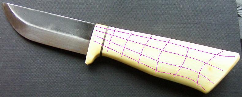

Naja, dann will ich mal ein Griffdesign von mir zur Diskussion stellen, damit der Thread vorankommt. Das Messer ist als Allzweckmesser konzipiert, daher denke ich, dass es sich für diesen Thread eignet.
Ich habe mit MS Paint eine Art 3D-Gitter improvisiert, damit man sieht, wie der Griff geformt ist. Inspiration dafür war das Harsey Hunter Messer von Gerber.
Die Überlegungen dabei waren:
- zum Handschutz hin schmaler, um eine präzise Führung zu ermöglichen
- in der Mitte des Griffes dicker, damit man was in der Hand hat
- im Bereich des Ring- & kleinen Fingers konkav, um mehr Kraft ausüben und die von Gunther angesprochene Hebelwirkung nutzen zu können
- nach dem kleinen Finger wieder breiter werdend, um ein Abrutschen nach hinten bei drückenden Schnitten (grobes Schnitzen) zu vermeiden
- Handschutz gegen Abgleiten der Finger Richtung Klinge, der nicht im Weg ist, aber dennoch effektiv
- ein gerader Griffrücken, um auch bei Messerhaltungen mit Schneide nach innen einen bequemen Griff zu haben
- aus obigem Grund sind Klinge und Griff auch in einer Linie
- der Griffquerschnitt ähnelt einem langgezogenen Oval, welches in Richtung Griffrücken abgestumpft ist, um bei kraftvollen Schnitten nicht in die Hand zu drücken
- alle o.g. Formgebungen des Griffes wurden relativ subtil ausgeführt, um zwar den gewünschten Effekt zu erzielen, das Messer aber dennoch nicht in seiner Vielseitigkeit einzuschränken
So, ich glaube das war es dann ersteinmal an Überlegungen, die ich zu diesem Griff hatte. Würde mich freuen, dazu ein paar Meinungen zu hören/lesen.

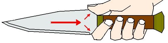

Zu okamis Fingerschutz will ich anmerken, dass der bei umgedrehtem Messer für den Daumen sehr hinderlich sein kann, oder nicht?
BTW: Wenn man ein Messer mit großer Kraft in etwas hineinstechen will, wäre dann eine Auflage für die zweite Hand sinnvoll?

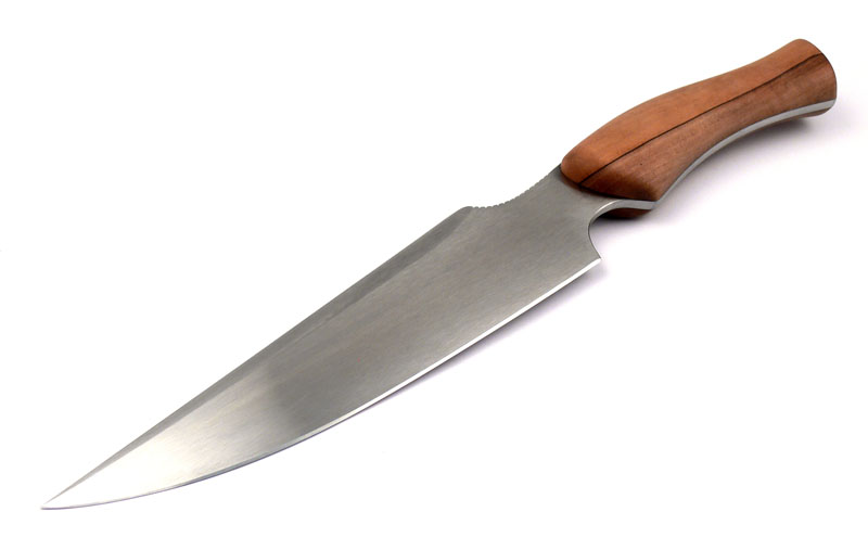

Moin,
ich stimme zu, daß man sicher nicht DIE Grifform für alle Anwendungen findet. Dennoch ist es sicherlich sehr interessant, mal Ansätze anderer Leute zu sehen und zu lesen, was der Macher sich dabei gedacht hat.

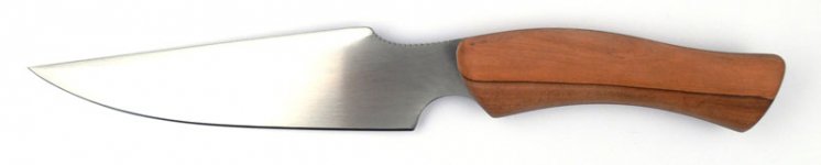

Da das Thema "mit großer Kraft in etwas hineinstechen" gekommen ist, dazu auch von mir mal ein Ansatz:
Ein Freund wollte ein Messer haben, was er für die Jagd, vorrangig zum "Abnicken" verwenden will, was aber zum eine längere Klinge als ein standard-Nicker hat, zum anderen aber auch keine so schmale Klinge, die für andere Arbeiten (der Mann ist Tischler) eher ungünstig ist.
Folgendes ist dabei rausgekommen (Fotos s.u.):
Gesamtlänge: 295 mm
Klingenlänge (ab Schneidenansatz): 155 mm
Klingenstärke: 3,6 mm
Klingenhöhe (Breiteste Stelle): 39 mm
Materialien: Niolox (60 HRC), Birnenholz (??)
Sonstiges: Verdeckte Pins, Gewichtsparbohrungen im Flacherl, Geriffelte Daumenrampe
Auf den Fotos wirkt das Messer durch die perspektivische Verzerrung etwas kürzer als in Wirklichkeit. Es ist also etwas schlanker und spitzer.
Die Grifform ist recht ähnlich der von pmg für sein Bärenmesser vorgestellten, also wie folgt:
- Kontur leicht spitzoval, nach unten kleinerer Radius
- Am meisten Volumen in der Handfläche, nach Hinten leicht verjüngt.
- Griff nach unten gekrümmt
- Der hintere Abschluß kann als Auflage für den Ballen der anderen Hand dienen, wie von painless potter angesprochen
- ausgeprägte Fingermulde und (geriffelte) Daumenrampe sorgen für einen sehr sicheren Griff, bei dem viel Kraft übertragen werden kann.
Ich hab leider noch kein Feedback von dem Benutzer über einen jagdlichen Einsatz im o.g. Sinne.
Das auch mal nur als ein Beispiel. Kommentare erwünscht !

Abgesehen von dem perfekten Greifgefühl finde ich das Design des Griffes im Verhältnis zur Klinge sehr wichtig. Viele Messer werden ja mehr zum anschauen, als zur wirklichen Arbeit gebraucht.
Ansonsten sollte man natürlich den Maxime: "Form follow funktion!" folgen.
Mir gefallen so weich gespüllte, abgedrundete Formen überhaupt nicht. Mir gefällt eher die scharfe Kante. Die muss natürlich da und dort etwas entschärft werden, aber im Grunde sollte sie zu sehen sein.
Mein persönlicher Geschmack in Sachen Griffist möglichst klein, oval und mit klarer Struktur, die geprägt ist von Kurven und Geraden.
Als letztes sollte der Griff dann noch möglichst leicht sein, um das Gesammtgewicht möglichst niedrig zu halten.
Re: ScorpioDesign Sticker
Die Griffform an sich finde ich gut, nur den Bereich, der die Hand vor dem Abrutschen schützen soll, würde ich anders machen.
Für kraftvolle Stiche würde ich die Hammerhaltung einer Fechthaltung vorziehen, ganz einfach, weil man da mehr Haltekraft aufbringen kann.
Ich finde gut, dass Fingermulde und Daumenrampe versetzt sind, was ja der Anatomie der Hand entgegen kommt, aber dass dann der Stahl kommt finde ich weniger gut. Wenn Zeigefinger und Daumen beim Stoß dagegen drücken, stelle ich mir das sehr unangenehm vor. Im Anhang habe ich das Design mal modifiziert. Mit dieser Modifikation verteilt sich der Druck auf eine größere Fläche; die Kanten der Klinge schneiden sich nicht mehr ein und man hat mehr Auflagefläche = mehr Reibung = mehr Sicherheit.
Appropos Sicherheit, ich finde auch nicht optimal, dass der Klingenansatz scharf ist. Das halte ich bei so einem Messer für gefährlich.
Ein Stechmesser nur mit Fingermulden und Daumenrampen finde ich Persönlich nicht so toll. Wenn wirklich kraftvolle Stiche beabsichtigt werden, finde ich eine 90° zur Klinge angebrachte Parierstange noch am besten. Meine Denkweise ist dabei, dass man bei glitschigen Händen (welche bei der roten Arbeit bzw. dem Abfangen ja nicht selten sind) unter Umständen das Halbrund der Mulde hinaufrutscht. Hinzu kommt, dass evtl. eine Keilwirkung auftritt, welche die Hand auseinander drückt, siehe den zweiten Anhang. Bei einer Parierstange läuft die Hand quasi vor die Wand, deshalb auch die Empfehlung für den Hammergriff.

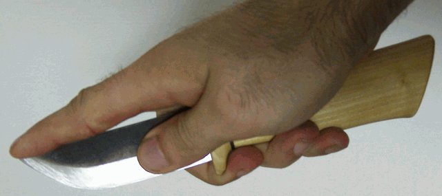

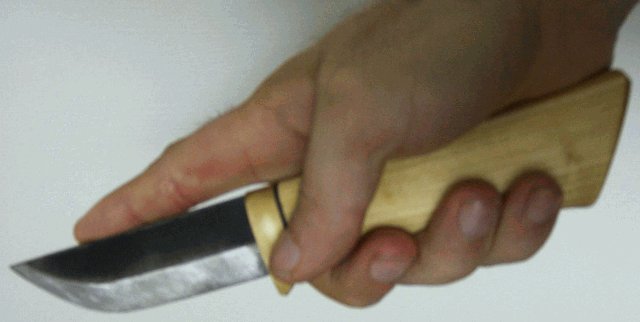

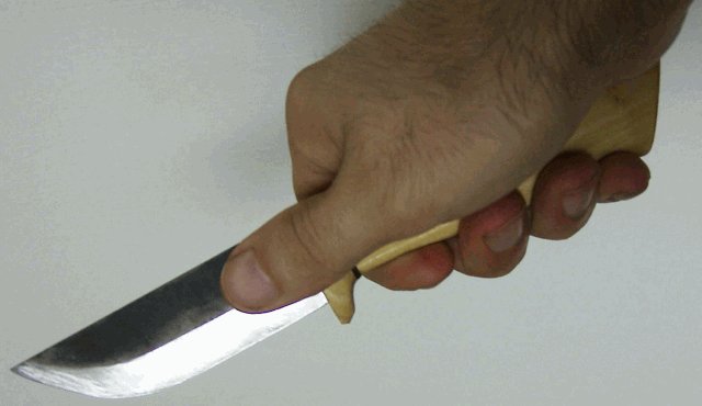

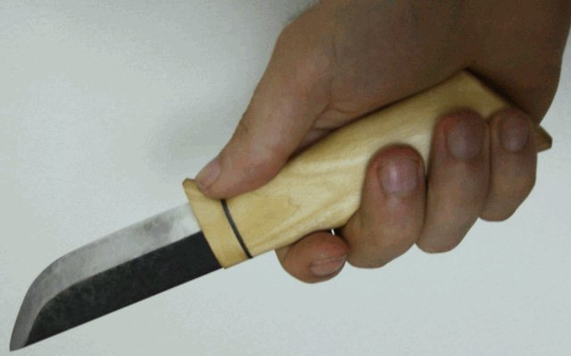

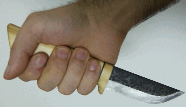

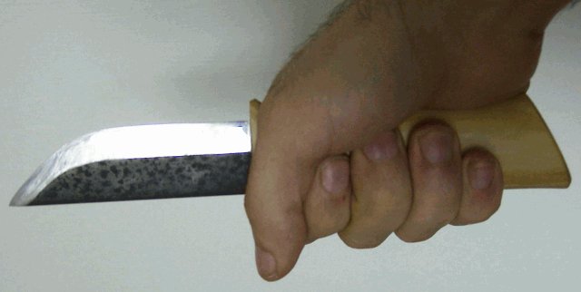

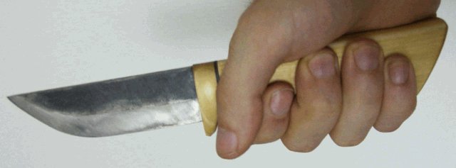

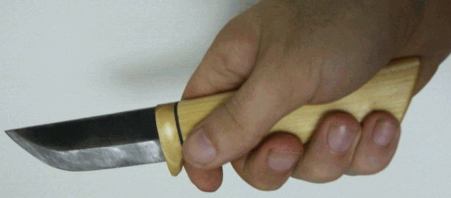

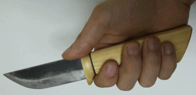

Ich persönlich bevorzuge Griffe in Nordischer Form. Womit ich überhaupt nicht zurecht komme sind Griffe mit Fingermulden.
Am liebsten mag ich den Griff von Roselli's "Opa's Messer". Meiner Meinung nach fasst sich ein Holzgriff viel besser an als einer aus Micarta oder G-10. Glattes Holz fasst sich prima an und wirkt viel "wärmer" als synthetische Stoffe.
Ich habe mal in hand shots gemacht. Die Griffe funktionieren ja naturgemäß nur mit der Hand zusammen, deshalb hab ich mal die Handlage in verschiedenen Haltungen fotografiert.
Die Bilder sind nur in 256 Farben, aber es geht ja um das Konzept, nicht um hübsche Bilderchens.:p
Ookami

Interessantes Thema, solche anwendungsbezogenen Diskussionen kommen mir hier i.A. meist zu kurz. :super:
Ich selber habe das Thema vor Jahren intensiv beackert und für ein universelles Gebrauchmesser für mich recht erfolgreich mit diesem Design bis auf weiteres abgeschlossen. Meine "Griffphilosophie" habe ich damals schon umfassend erläutert, und daran hat sich über die Jahre auch nicht viel geändert, meine Erwartungen an das Design sind umfassend erfüllt worden, und deswegen ist das betreffende Messer nun auch seit bald vier Jahren mein fast ständiger Begleiter in Hosenbund oder Rucksack.
Hier nochmal der Gedankengang zur Formgebung in Stichworten:
  • Die Griffoberseite zeigt einen konkav-konvexen Verlauf, der einerseits im vorderen Bereich so etwas wie eine Daumenrampe andeutet, andererseits im hinteren Bereich die Hand gut ausfüllt.
  • Die Griffunterseite wird beherrscht von der überdimensionierten "anderthalb-Finger-Mulde" einerseits und der Taillierung im hinteren Bereich andererseits. Diese Formgebung ist m.M.n. dem klassischen Bootsgriff überlegen, da sie in den Extrembereichen der Anwendung (drückender Schnitt im Hammergriff bei hoher Kraftanwendung einerseits und Zustechen andererseits) jeweils eine angepasste Griffhaltung ermöglicht. Im ersten Fall, in dem die Hand aufgrund der besseren Hebelwirkung möglichst weit nach vorne in Richtung Fingerschutz rutscht, liegt der dickste Teil des Griffes genau ind er mitte der Hand unter dem Mittelfinger und nicht dahinter wie beim Bootsgriff. Der Kleine Finger ist an der Kraftausübung kaum beteiligt, er "dirigiert" eher. Im zweiten Fall rutscht die Hand weiter nach hinten, jetzt pressen Kleiner, Ring- und Mittelfinger den Griff gegen den Handballen und Daumen und Zeigefinger übernehmen eher "Steueraufgaben". Ein Stich ohne die Gefahr des Abrutschens ist sogar mit abgespreiztem Daumen und Zeigefinger möglich, da der von den restlichen Fingern gehaltene Griffpart sich keilförmig nach vorne verbreitert, was ein Abrutschen sicher verhindert.
  • Der etwas nach unten gezogene Griffabschluss lässt sogar noch Hacken mit dem Messer zu (obwohl das nun wirklich nicht die Schwerpunktaufgabe ist), ohne im Reverse Grip unnötig zu stören.
  • Der Griff ist gänzlich frei von scharfen Ecken oder Kanten, aber dennoch alles andere als rutschig, was größtenteils Folge der Formgebung ist. Eine griffige Oberflächenstruktur ist nicht unbedingt erforderlich (auch die nachträglich angebrachte nicht besonders hübsche Riffelung ist nicht unverzichtbar). Ein Design, das auf hohe Griffigkeit der Oberfläche angewesen ist, kommt bei Kontakt mit Schweiß, Blut und Tränen (;)) schnell an seine Grenzen.
  • Der Fingerschutz in Verbindung mit der fehlenden Schleifkerbe und heruntergezogenen Fehlschärfe erlaubt es, gefahrlos den Abstand zwischen Schnittgut und Kraftangriffspunkt der Hand zu minimieren, was eine ungünstige Hebelwirkung verhindert, die unweigerlich auftritt, wenn der Zeigefinger einen bewussten "Sicherheitsabstand" zur Klinge halten muss.
  • Das Griffmaterial ist durchgehend ~16mm stark und in der Tiefe nicht weiter konturiert. Das ist einerseits einfacher in der Herstellung, hat aber auch den Vorteil, dass man das Messer zum Schärfen einfach mit einer Schraubzwinge an der Tischplatte festspannen kann, wenn man etwas mehr Material abgetragen werden muss. Der Griff liegt dabei flach auf. Der relativ schmale Griff führt dazu, dass das Messer kaum aufträgt. Ich trage es mit einer Art Kydex-Nickerscheide entweder IWB oder vorne in der Hosentasche, ohne dass es auf die Dauer unangenehm werden oder Aufsehen erregen würde.
Das Ergebnis ist wahrscheinlich kein Messer für jedermann, da viele andere Designs mehr spontane "Wohlfühlqualitäten" haben. Wenn man aber bei einem Griff so lange Material wegnimmt, bis nichts mehr drückt, hat man alle Punkte zur gezielten Kraftübertragung eliminiert und ein das Resultat ist ein "totes" Design. Die Kunst ist es, für die unterschiedlichen Aufgaben, die ein Universalmesser erfüllen muss, jeweils eine so weit wie möglich optimierte Kraftübertragung zu ermöglichen. Bewährte und traditionelle Griffformen leisten meistens genau das, entweder für einen klar eingegrenzten Zweck oder eine Reihe verschiedener Aufgaben. Je breiter das Anwendungsspektrum ist, desto schwieriger wird notwendigerweise ein befriedigender Kompromiss. Für leichte Aufgaben taugt jede Griffform, die gefällt und einigermaßen "angenehm" in der Hand liegt, die Unterschiede erschließen sich erst in den verschiedenen Extrembereichen der Anwendung.
