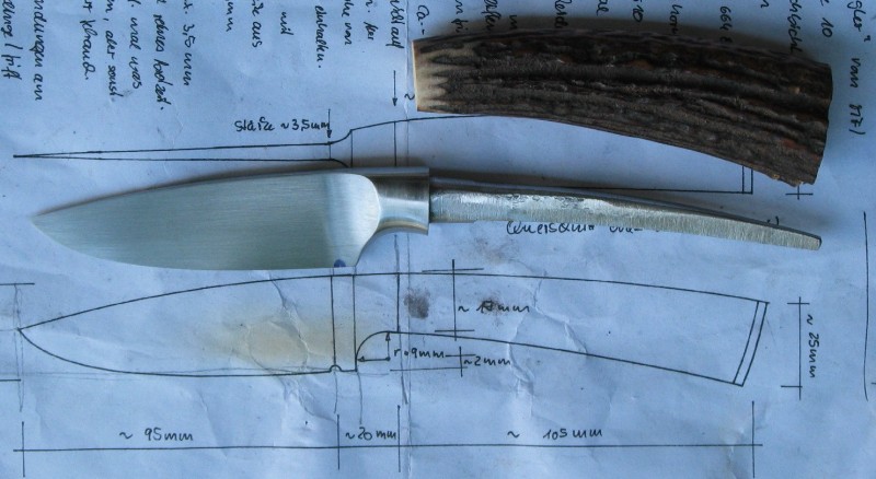

Gerhards Stil hat auch mich in den Bann gezogen und nachdem er die ersten Modelle mit Hirschhorn gefertigt hat, gab’s quasi kein Halten mehr. Also hab ich eine Skizze an Gerhard gesandt (Foto), er hat überlegt, wie er die Idee am besten umsetzen kann, dann haben wir wieder gemailt und dann ist das herausgekommen.

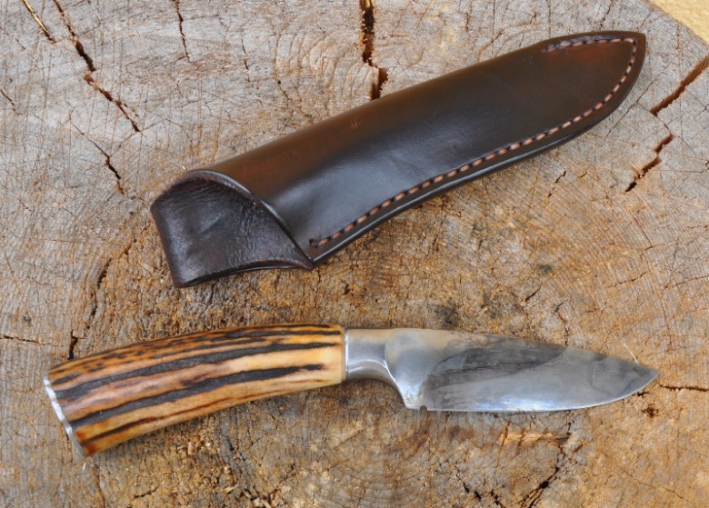

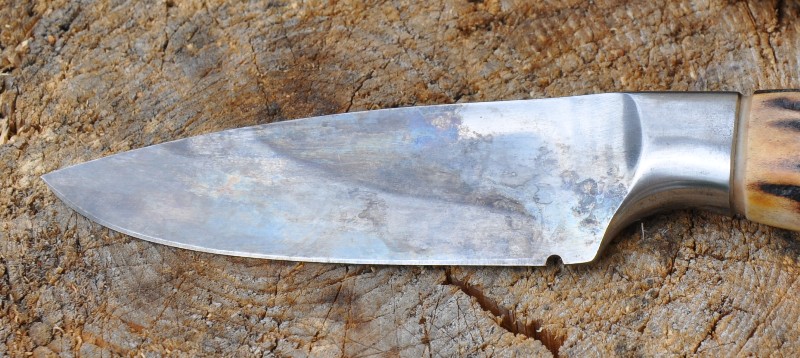

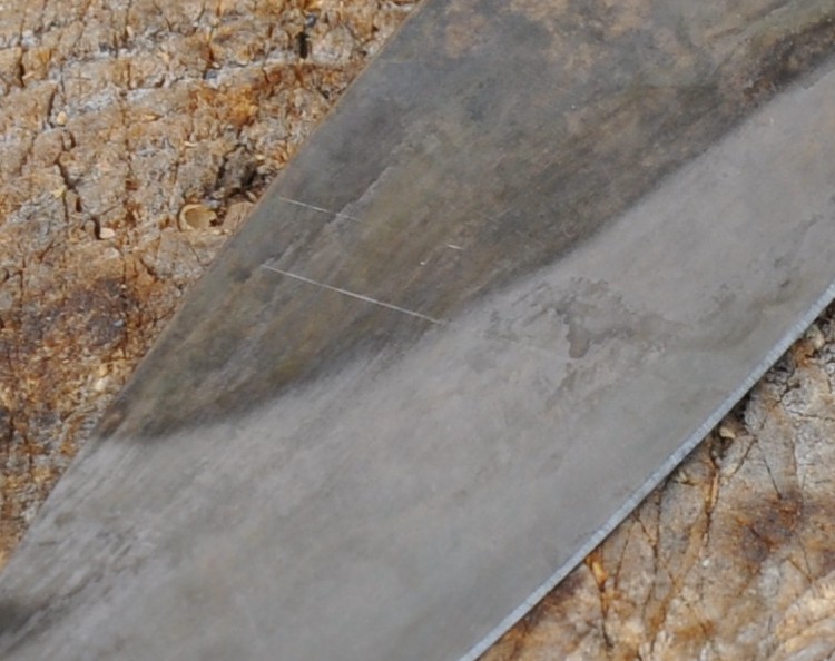

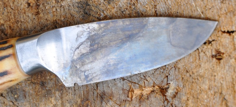

Ich hab das Messer jetzt über 1 Jahr benutzt. Nicht täglich, aber an den Wochenenden, zum Grillen, Wandern, Schnitzen, in der Küche usw. In dieser Zeit hab ich es nicht geschliffen, weil mich interessiert hat, wie sich der C105-Stahl im Laufe der Zeit so schlägt. Die Schärfe bleibt wirklich seeehr lange erhalten. Mit echtem :staun: Erstaunen musste ich am Wochenende zur Kenntnis nehmen, dass ich mir immer noch die Haare vom Arm schaben kann. Es gab keine harten Einsätze aber zum Vergleich: Meine Folder und Küchenmesser wurden in der Zwischenzeit schon mehrmals geschärft, da ich die allzeit ratzescharf will. Der C105 läuft etwas an, keine Frage (Fotos). Am aggressivsten färben blutige Steaks oder Knoblauch. Da gibt es schon mal eine tief schwarze Farbe auf der Klinge. Die Klinge hellt sich beim Schneiden von anderen Sachen aber wieder auf. Geschmack und Geruch? Bei Zwiebeln merkt man schon, das es kein rostfreier Stahl ist, aber damit kann ich leben und finde das „Aroma“ nicht sooo intensiv. Und ja, natürlich wird die Klinge nach Gebrauch gesäubert. Das einzige was etwas stört, ist, dass der Griffansatz der halbintegralen Bauweise sich ebenfalls etwas verfärbt. Aber da es ein Stück Stahl ist, ist das halt so. Der Klingenspiegel hat ein paar kleine Kratzer bekommen (Foto), weil beim Schneiden wohl doch mal ein Knochen im Weg war. Ausbrüche in der Schneide gibt es aber nach wie vor keine und das bei der erwähnten, sehr guten Schnitthaltigkeit. Wen es interessiert: Gerhards Grundschliff ist mit einem eher groben Stein ausgeführt. Die Härtelinie ist trotz Patina noch zu erkennen. Das hatte ich ehrlich gesagt nicht erwartet/vermutet. Die Farbe ist jetzt halt eine andere…
Form und Größe des Messers haben sich bestens bewährt. Vom Späne machen für das Lagerfeuer über Leder schneiden und Brot schmieren geht mit dem Messer alles. Ich bin sicher, dass es auch einiges an Missbrauch überstehen würde, aber man muss ja nicht alles ausprobieren bzw. hebt sich so etwas für echte Notsituationen auf.

das lob, was aussehen und haptik angeht, gebe ich dir gerne zurück- ich habe ja nur deinen durchdachten entwurf in 3D umgesetzt!
