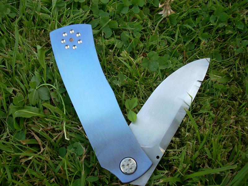

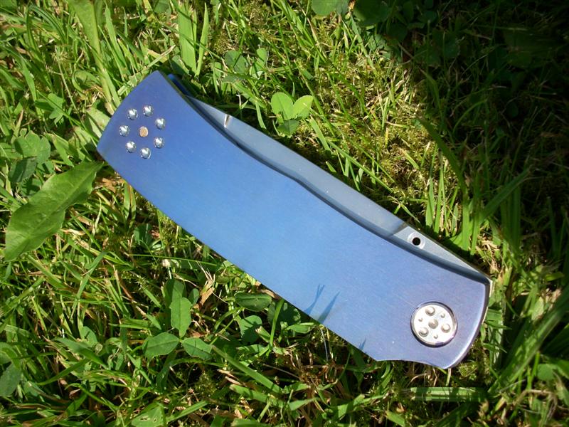

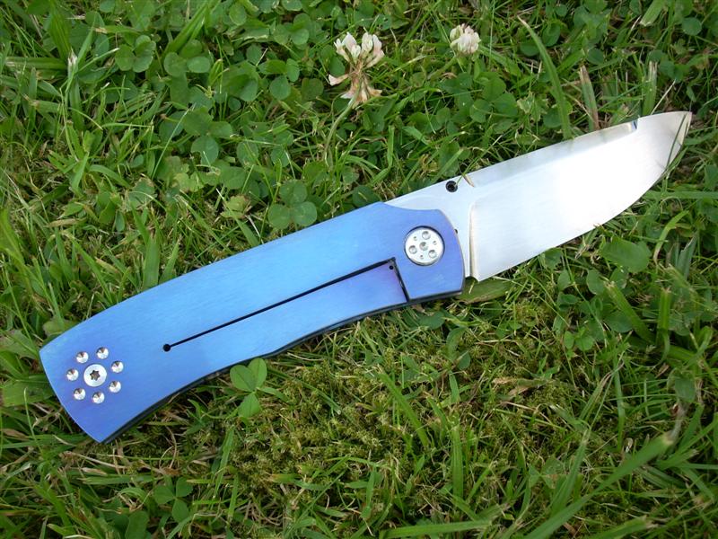

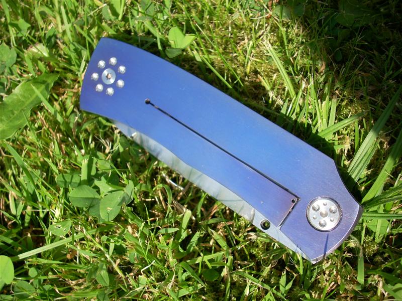

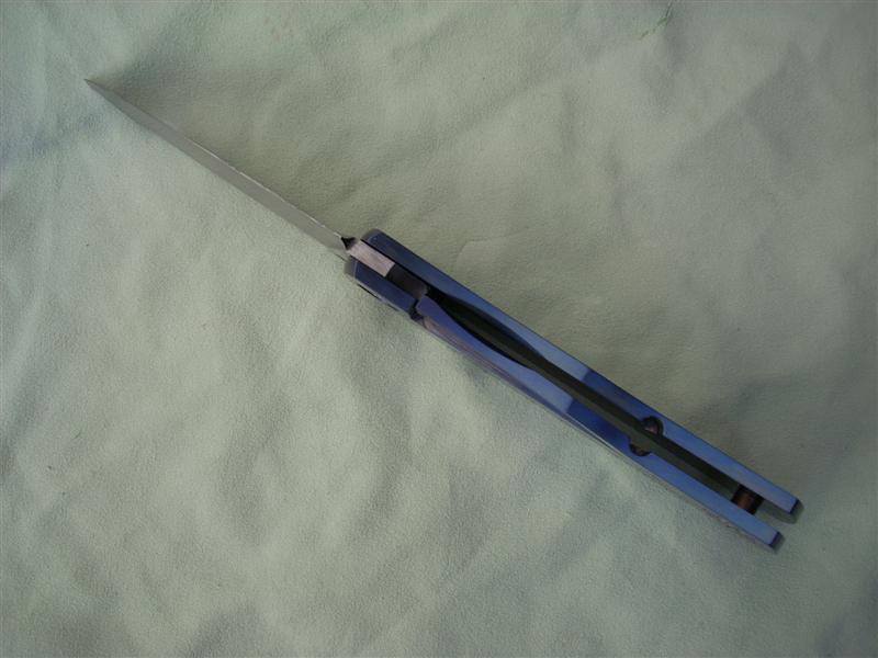

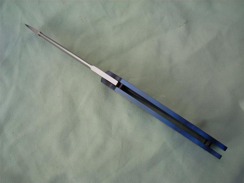

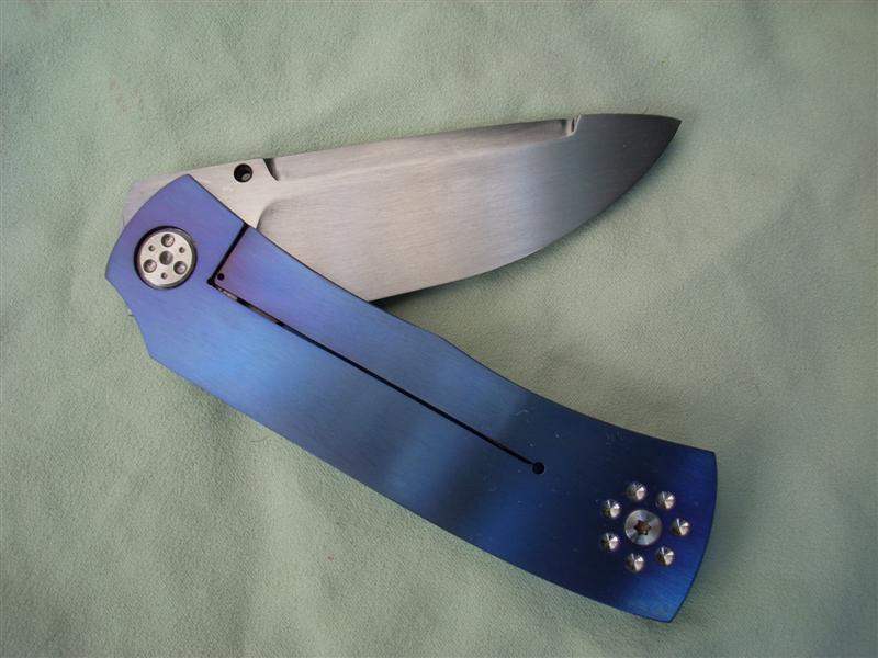

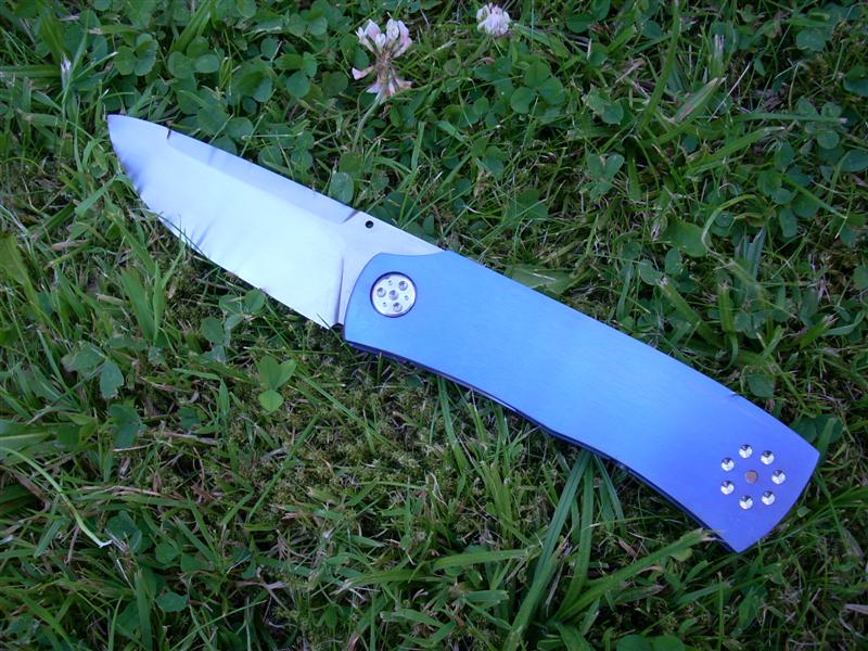

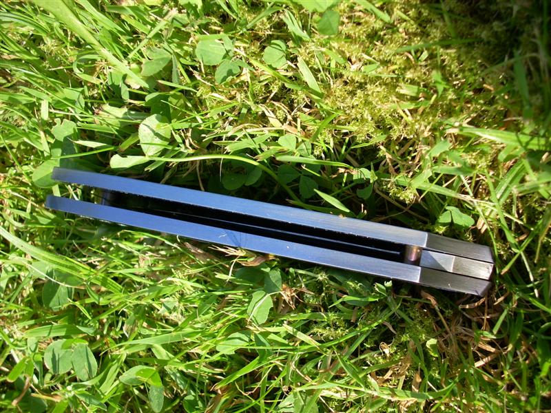

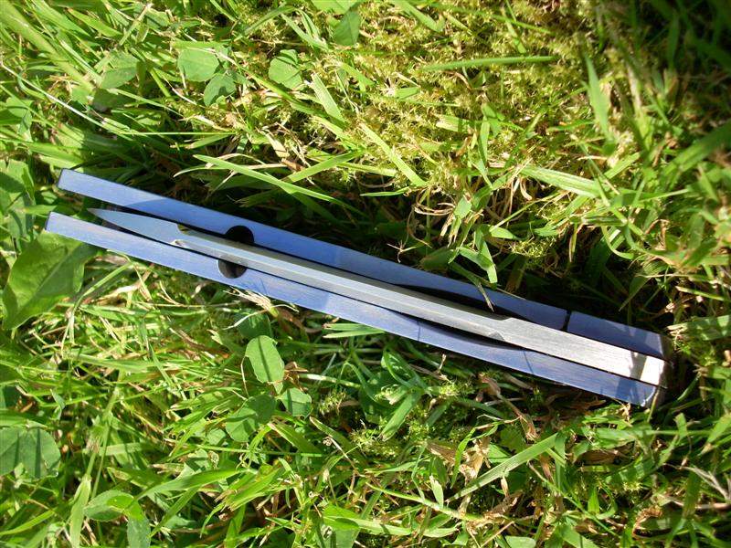

Hi,
heute zeigen ich mal meinen ersten Framelock in Ganztitanbauweise. Diese Teile haben mich bei Uli Hennicke so fasziniert, dass ich diese Konstruktion auch mal probieren wollte. Ich hoffe er möge mir dies verzeihen.
Ob ich das aber noch mal haben muss, weiß ich nicht. Die 3,2 mm Titanstücke auszubohren und in Form zu bringen ist nicht ohne. Und fragt nicht, wie viele Trennscheiben es gebraucht hat, den Schlitz einzufräsen, wie immer ohne Fräse, nur mit der Standbohrmaschine. Obwohl er noch ein paar Kinderkrankheiten hat, bin ich ganz zufrieden.
Hier die nackten Tatsachen:
Klinge 1.3505 selbst gehärtet, sogar 2x…:staun:
4mm dick, oben am Rücken 97 mm
Achse von Schanz
Verdeckter Anschlagpin, Spacer und Schraube V2a
Platinen Titan Blau anodisiert
Eingeklappt 112 mm lang und 11 mm dick
Daumenpin kommt noch
Ach ja, und mit Logo natürlich!
Wonnige Sommertage euch allen!
Nils

Liegen heute alle in der Sonne oder grillen? Na, dann schreib ich mal als erster.
Auch mit Mumps ist das ein schöner Folder.
Was mich ein wenig stört, ist deine jeweils herausgestellte Verbindung zu Messern von UH, auch in der Namensgebung. Obwohl, im Raushauen von neuen Messern, nehmt ihr euch ja nicht viel. Hast du deinen richtigen Job geschmissen und werkelst du jetzt nur noch an Stahllöchern?
Thorsten
hallo nils
ast reine arbeit.:super:
hast mal wieder einen schönen folder gebaut.
diesmel motze ich auch nicht an den bildern rum.auch die passen:steirer:
grüsse
hano
Hallo Nils
Ist ja ein richtig tolles Stück geworden. Da hat sich die ganze Arbeit voll gelohnt.
Dein Logo ist Klasse, kommt aber auf dem Griff nicht unbedingt als solches rüber. Vielleicht bringst du es noch zusammen mit der Stahlnummer auf der Klinge unter, da wüsste man gleich was und von wem...
Gruß Ulli
Ich kann mich noch ganz schwach daran erinnern das ein Painless Potte mal zu mir gesagt hat er bekommt solche Bauweise nicht hin?! Na siehst du geht doch mit dir. Klasse Teil, super Verarbeitung und eine wunderschöne Form. Ein Goldbrauner Ton hätte bestimmt auch gut ausgesehen, aber ich find ja auch Mehlbeere schön:hehe::hehe:
gruss brady
Hi Nils!
Echt tolle Arbeit die du zeigst. Gefällt mir wirklich sehr gut. :super:
Schlankes und formschönes Design!

Ich muss mich aber trotzdem nochmal zu Thorstens Beitrag äußern. Ich kenne dich ja und weiß wie du es meinst. Darum hatte ich es ja auch im Text erwähnt. Es ist halt wahnsinnig schwierig, wenn man selbst Messer baut sich von den Vorbildern bzw. Messermachern, die man selbst richtig klasse findet, freizumachen. Da entstehen einige Abkupferungen manchmal bewußt, überwiegend zumindest bei mir sogar unbewußt. Die Bauweise wollte ich hier ganz klar kopieren, wobei ich nicht denke, daß Uli sie "erfunden" hat. Viele Serienfolder sind ja so aufgebaut. Was ich zugegeben sehr dreist geklaut habe ist die Schleifart der Spitze, weil ich das beim Folder eben so toll finde, besonders wegen der Optik in geschlossenem Zustand. Sollte Uli das stören, wird er mir das sicher mitteilen und ich würde das unterlassen.
