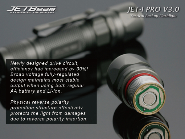

es git wieder etwas Neues von JETBeam. Die neue Jet-I Pro V3.0. Sie ist eine überarbeitet Version der alten Jet-I Pro V2.0.
Die neue Version hat folgende Features:
- CREE R2 LED mit 240 Lumen
- I.B.S. mit drei programmierbaren Modi
- Betrieb mit 1 x AA Batterie oder Mignon Akku
- Verpolungsschutz
und einige Standardmerkmale wie staubgeschütz, spritzwassrgeschützt ... mehr.
Die Lampe ist vorerst nur in begrenzter Stückzahl verfügbar.
Ich hoffe die Lampe gefällt.
Frank

hier ist ein ganz frisches Update der technischen Daten:
Model: JET-I PRO I.B.S. 3.0
LED: CREE 7090 XR-E (R2 bin)
Max Output: 240 Lumens (Torch Lumen)
Reflector: Aluminum reflector
Lens: Coated mineral glass
Material: T6061 T6 aircraft aluminum alloy
Finish: HA III Military grade hard annodized
Battery: one AA battery or any other batteries of the same size
Circuit:Fully-Regulated High efficiency Broad Voltage Circuit
Input voltage: 0.7-4.2V
Switch: Reverse push button switch
Waterproof: Accord to IPX-8 standard
Reverse polarity protection
SS retaining ring
Safety Lock function
Tailstand
Dimension: Bezel diameter 25mm, Tail diameter 19mm, Overall length 100mm
Weight: 50g
Patented Product.
Output & Runtime:
AA Battery
Max Output: 145 Lumens, lasting for 70 minutes;
Minimum Output: 2 Lumens, lasting for 50 hours;
Rechargeable lithium Battery
Max output: 240 lumens, lasting for 45 minutes;
Minimum Output: 2 lumens, lasting for 60 hours
Frank

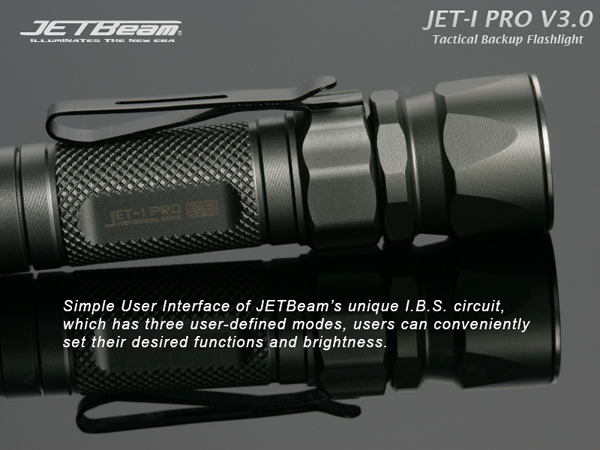

kann mir jemand sagen wie sich die drei stufen der lampe durchschalten lassen und programieren lassen?
Und wo bekomme ich einen AA-Lion akku her?
gruss chris

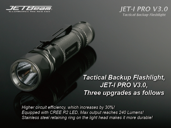

JETBeam Jet-I Pro V3.0 oder V2.0 ???
wo sind denn die großen Unterschiede zwischen den beiden Versionen?
Eigentlich nehme ich gerne ein neuere Version -aber warum ist die
billiger als die alte?
Könnt Ihr mir da helfen?
Das soll jetzt WIRKLICH meine letzte Lampe werden...
Gruß,
Andreas
der Hauptunterschied ist natürlich die verbaute R2 LED und der bessere Treiber. Optisch wurde die Lampe auch ein wenig durch den Edelstahlring aufpoliert.
Der große Preisunterschied liegt im besseren Dollarkurs und hauptsächlich darin, dass ich jetzt bessere Konditionen bekommen habe.
