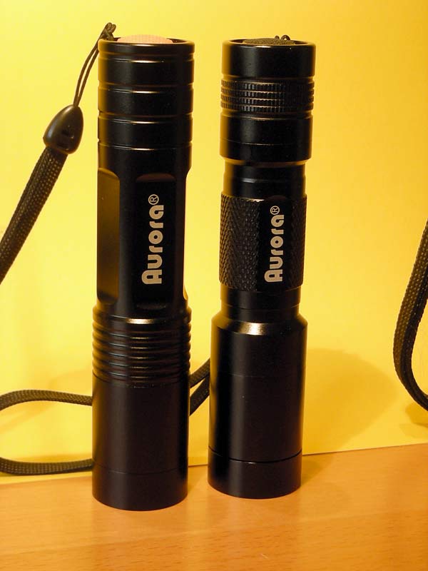

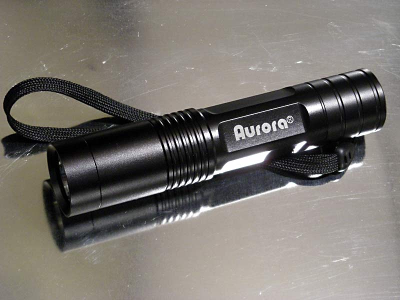

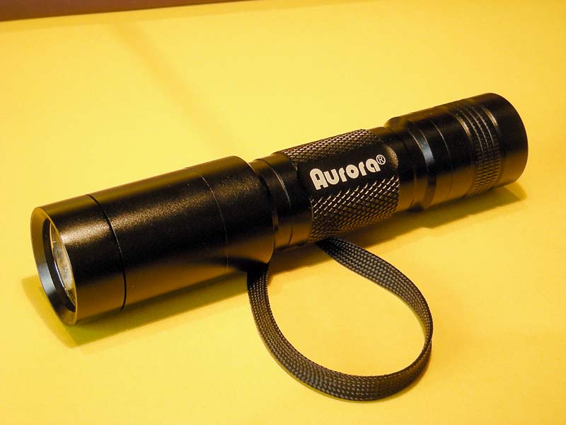

Ausgangshost für den heutigen Mod ist folgender Body
Im Lieferumfang ist der komplette Body mit (reverse) Clicky, Pill und Reflektor.
Alles was fehlt ist im Grunde nur der Emitter sowie ein Treiber nach Wahl.
Zum Host:

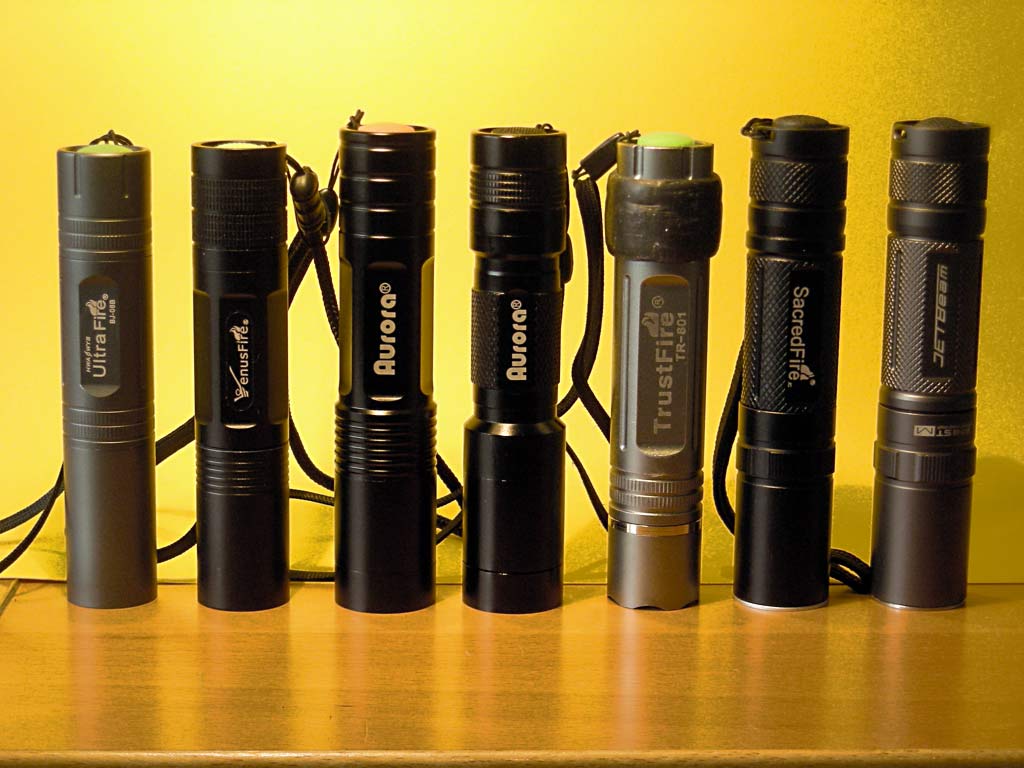

Dieser ist einer von vielen mittlerweile erhältlichen Zylindrischen Bodys zur Aufnahme von einem 18650 Akku.
Die Verarbeitungsqualität ist gut, da gibt es für den Preis nicht viel auszusetzen.
Die Anodisierung ist einwandfrei, und auch nur dort anzutreffen, wo sie hingehört.
Wer sehr kleinlich ist, würde sich vielleicht eine etwas feiner gestrahlte Oberfläche der Lampe wünschen
und eine etwas weniger "speckige" Anodisierung würde die Lampe wertiger erscheinen lassen..
Die Gewinde sind tadellos, glatt und recht spielfrei, bereits ohne Schmierung ist es eine wahre Freude die Teile auseinander und wieder zusammenzuschrauben.
Was sie von den meisten Konkurrenten unterscheiden dürfte ist, daß sie vergleichsweise massiv gebaut ist mit einem relativ solidem Pill vergleichbar mit dem der C2.
Dieser Umstand prädestiniert sie m.E. noch am ehesten dazu, mal einen MC-E Mod in dieser Größenordnung durchzuführen, die Wärmeableitung ist hier noch am vielversprechendsten.
Optisch finde ich die Lampe etwas fade, aber das ist wohl auch Geschmackssache.

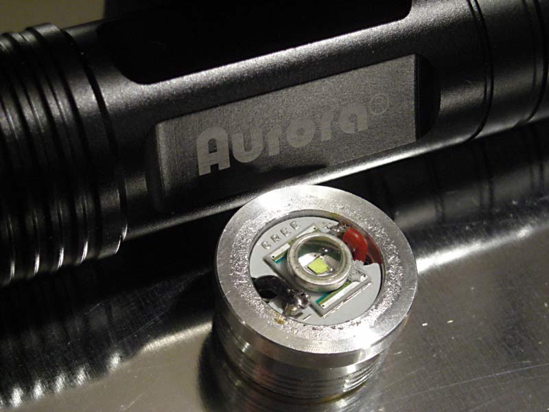

Einbau einer Cree XR-E:
Dies wurde eher am Rande als Alternative versucht.
Wer aber auf Throw steht, kann die MC-E ohnehin vergessen, für denjenigen ist dies sicherlich eine interessante Alternative.

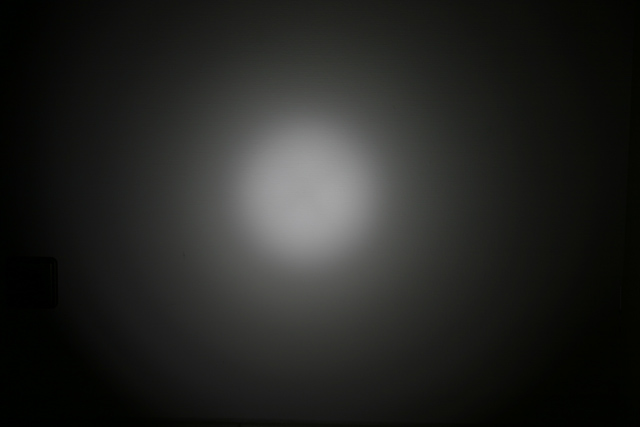

Angetestet habe ich kurz mit einem R2 Emitter, ich denke das Ergebnis kann sich sehen lassen.
Die kaum vermeidbaren Cree Ringe sind natürlich da, halten sich aber subjektiv betrachtet eindeutig in Grenzen.
Ein relativ schmaler, recht fließend übergehender Spot mit wenig Sidespill, das macht einen recht praxistauglichen Eindruck.

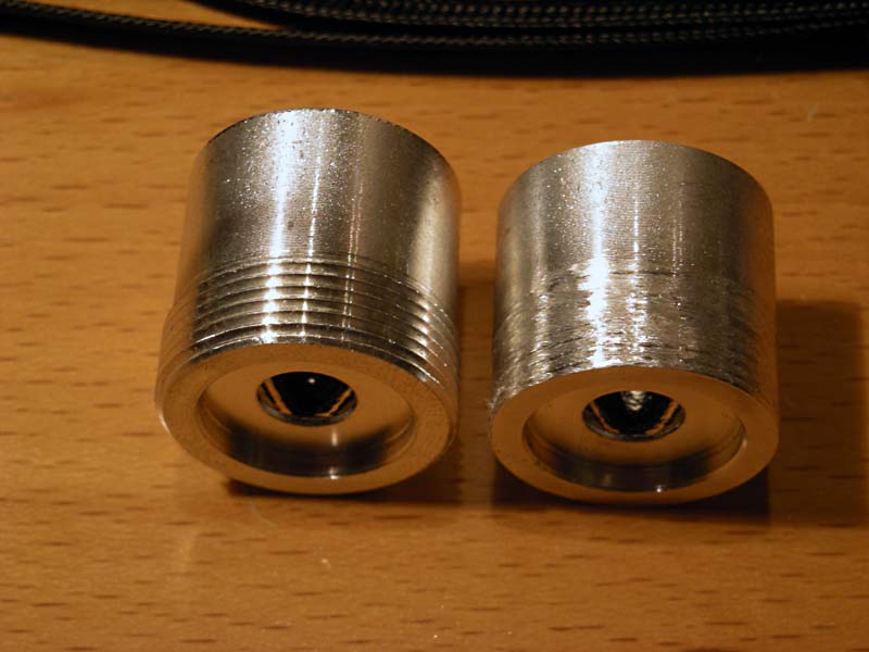

Ich habe für den Umbau folgenden Dropin ,der bei mir noch rumlag, ausgeschlachtet.
Dazu wird der Reflektor sowie die große Feder zuallererst abgeschraubt.
Anschließend werden die Kontakte am Board abgelötet. Danach kann mit einem Stumpfen Stab durch die 2 Löcher der Treiber nach hinten herausgedrückt werden.
(Falls der Treiber noch mit ein paar Lötpunkten am Heatsink befestigt sein sollte, muss davon natürlich zumindest das Gröbste vorher ab).
Zuguterletzt wird der Heatsink in den Schraubstock eingespannt und solange malträtiert bis die Verbindung nachgibt.
Die "Thermal Silicone" Kleberreste werden anschließend mit einer scharfen Kante (nicht Stahl- wir wollen ja keine Kratzer) vom Board geschabt.
Die allerletzten Überreste entferne ich mit extra feinem Schleifpapier, Endreinigung mit Isopropanol.
Mit dem Alkohol wird auch die Pill vorsorglich gereinigt und entfettet.

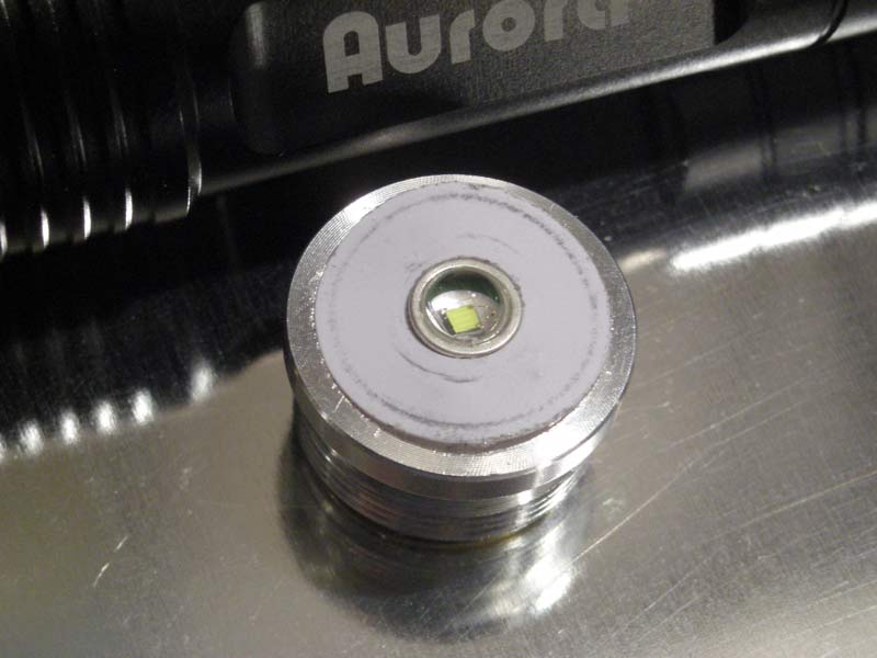

Jetzt wird das Board in die Pill verklebt.
Wer die Sache finalisieren möchte, nimmt 100% Wärmeleitkleber.
Ich nehme in solchen Fällen rund 2/3 Arctic Silver Wärmeleitkleber + 1/3 Wärmeleitpaste.
Patzer sind damit schlimmstenfalls noch korrigierbar und wenn man doch noch mal den Emitter wechseln will, hat man damit recht gute Chancen.
Dieses Mischverhältnis ist auch recht einfach in der Anwendung: Jeweils ein Gleich großen Klecks "Part A", "Part B" und Paste, das ist recht übersichtlich.
Das Board wird jetzt _dünn_ bestrichen und möglichst mittig (falls seitlich noch Luft vorhanden) in die Pill gepresst.
Unmittelbar danach, die Pill vorsichtig in den Body schrauben, anschließend laaaangsam den Kopf aufschrauben und dabei überprüfen ob die Öffnung im Reflektor passt.
Ggf. solange der Kleber noch nicht fest ist, die Position des Boards korrigieren.
Die Lampe anschließend wieder sachte auseinanderbauen, nicht daß versehentlich herausgequollener oder gekleckerter Kleber die ganze Lampe endgültig verschweißt.
Jetzt braucht der Kleber etwas Ruhe zum aushärten, Minimum 30 Minuten, besser einige Stunden.

Als Treiber würde ich persönlich hier diesen
empfehlen.
Bei einem Trower reicht mir persönlich eine Stufe.
Mit 1,4 Ampere batterieseitig wird die LED grenzwertig auf/über Anschlag ihrer Spezifikation betrieben, aber ich denke "des paßt scho" :steirer: wenn man den Emitter nicht unbedingt vererben will.
Bevor die zwei Litzen angelötet werden, empfehle ich eine Anprobe an dem Messingring.
Im Regelfall ist der Treiber etwas zu groß, das lässt sich problemlos mit etwas mittelkörnigen Schleifpapier in der Handinnenfläche beseitigen, ohne Litzen geht das halt noch besser :)
Der Treiber sollte schon stramm im Ring sitzen, aber auch nicht erst mit Gewalt hereinzuprügeln sein.
Sobald die Litzen dann angelötet sind, kann der finale Zusammenbau erfolgen.

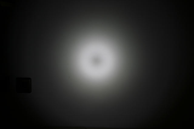

Dabei stoßen wir auf den Haupt-Schwachpunkt des Hosts.
Den Kopf voll angezogen, zeigt der Beam ein deutliches Donut-Hole.
Wird der Kopf jedoch wieder einen guten mm herausgeschraubt, ist das Ergebnis m.E. außerordentlich gefällig.
Die Krux ist halt, daß die Pill für Cree Emitter zu hoch sitzt, obwohl laut DX der Host ja angeblich speziell dafür ausgelegt sein sollte.
Wer mit dem Spalt am Kopf leben kann, der bastel sich einen Spacer um den Reflektor auf Abstand zu halten und/oder fixiere den Kopf mit Schraubensicherung und werde glücklich :)
Wen der Spalt stören sollte, sollte mal mit dem Gedanken spielen, einen Emitter ohne Board nach der Serrano Methode direkt auf die Pill zu kleben. :eek:
Alternativ ließe sich auch der Reflektor am weiten Ende kürzen, mit leichten Einbußen in der Weite des Spills.

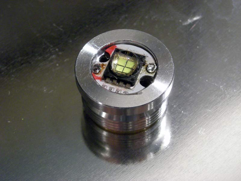

Einbau einer MC-E:
Im Grunde geht der Einbau ähnlich vonstatten, mit folgenden Abweichungen:
Es gibt keine MC-E auf einem 14 mm Board zu kaufen, zumindest ist mir keine Quelle bekannt.
Daher bleibt einem gar nichts anderes übrig wie ein 16mm Board runterzuschleifen.
Ausgangspunkt bei mir war mal wieder der allseits beliebte Dropin.
Edit: Mittlerweile gibt es besseres, ohne Schlachtfest.
Edit2: Der SB Emitter ist definitiv besser, aber das allseits beliebte Dropin wird zumindest zur Zeit ebenfalls mit einem 14mm Board bestückt, so ist das unten beschriebene herunterschleifen mittlerweile obsolet.
Nach erfolgtem Ausbau, kann man entweder auf der Rückseite mit einem Stahlzirkel den neuen Durchmesser anreißen,
alternativ nimmt man einen dicken Edding und streicht den Rand so entlang, daß man auch auf einer Seite einen rund 1 mm breiten Strich erzeugt.
Da die + und - Markierungen weggeschliffen werden, sollte man die beiden Kontakte solange es noch geht :glgl: idiotensicher im inneren markieren.
Die 1 mm Rand sind mit dem Dremel flott entfernt, man sollte nur ausreichend Kühlpausen einlegen, mit einem Kühlakku geht die Temperatur schnell wieder runter.
Da vielleicht nicht alle Leser vom Messerbau kommen, noch folgender Hinweis: Neues, noch scharfes Schleifpapier erzeugt weitaus weniger Hitze.
Wenn das Board reinpasst, als Trockenübung schon mal das Board auf die Pill legen und den Kopf probeweise vorsichtig draufschrauben.
Wenn der Kleber erst einmal drauf ist, ist es etwas zu spät um festzustellen, daß man auf der einen Seite noch ein wenig abschleifen muss für einen zentrischen Sitz.
Im Anschluss sollte das Board sorgfältig entgratet werden.
Auf der Unterseite ist dies elementar für eine möglichst optimale Wärmeabfuhr,
auf der Oberseite ist dies aber ebenso von großer Bedeutung um Kurzschlüsse zu verhindern.
Da man beim Abschliff beängstigend nahe an die Lötkontakte kommt, empfiehlt es sich, jetzt schon mal mittels Durchgangsprüfers zu testen, daß die Lötpunkte keinen Kontakt zum Board haben.
Alles in Ordnung? Dann kann nach der Verklebung des Boards der Zusammenbau beginnen.

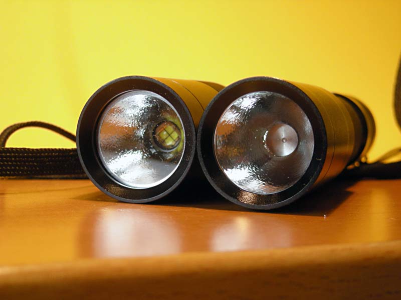

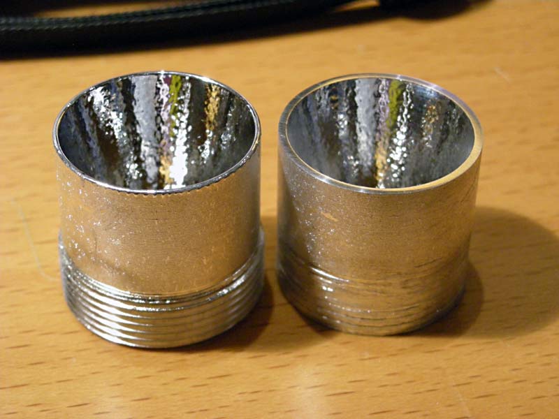

Reflektorseitig sieht die Sache nicht so prickelnd aus.
Der Originalreflektor hat wie oben bei der XR-E voll eingeschraubt ein deutliches Donut Hole,
etwas herausgeschraubt sieht die Sache schon besser aus, ein Hauch von Kreuz ist nur zu sehen, das ist dann aber ein reiner Fluter!
Wer keinerlei Throw erwartet, kann damit ausgesprochen glücklich werden.

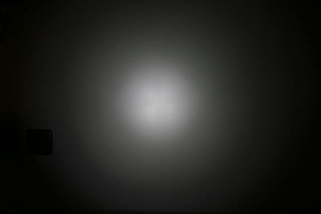

Besser finde ich jedoch diesen Reflektor.
Das wird dadurch beileibe auch noch kein Thrower, aber etwas mehr auf Distanz geht die Lampe damit schon.
Der Beamshot wird dem Unterschied leider kaum gerecht.
Ein bisschen mehr Bastelarbeit ist damit allerdings verbunden.
Das Gewinde muss zuallererst weg, ebenso muss der Reflektor an der Außenseite etwas gekürzt und danach poliert werden.
Daß der Reflektor auf der Frontscheibe aufliegt, stört mich persönlich nicht, durch ein klein wenig "Restgewinde" kann das Teil unverrückbar im Kopf eingeklemmt werden.
Schade finde ich es jedoch, daß es damit zu einem noch kleineren Reflektor kommt, ist der Kopf ja ohnehin schon nicht gerade überdimensioniert.
Dies geht halt leider zu lasten des Spill Durchmessers.

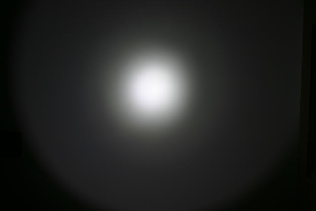

Ansonsten halte ich den Beam aber für sehr brauchbar. Die minimale Verdunkelung im Zentrum des Spots ist eher akademischer Natur.
Die Ringe, von den ganz äußeren mal abgesehen entlarvt nur die Kamera und sind mit dem bloßen Auge gar nicht wahrnehmbar.
In Natura finde ich den Beam ausgesprochen überzeugend.

Womit hast du die Reflektoren eingekürzt? Sieht plan aus :super:

Kurz nach Redaktionsschluß :steirer: ist ein weiterer Host aus Hongkong bei mir eingeschlagen.
Auf den ersten blick sieht es so aus, als ob das Innenleben identisch wäre.
Daher sollte das oben gesagte auch für diesen Body gelten.
Im Vergleich:
Auf der Dx Seite fand ich diesen Body eigentlich sehr unspektakulär.
In Natura ist er aber finde ich bedeutend gefälliger, das Teil ist zudem sehr griffig,
die Verjüngung macht die Lampe sehr ergonomisch, der Zigarrengriff ist eine wahre Freude.
Mein Exemplar hat jetzt ein paar leichte "Druckstellen" in der Anodisierung, sie schwamm wohl nicht ganz frei im Bad,
ich gehe aber mal davon aus, das ist ein Ausrutscher, die übliche Hongkong Lotterie halt.
Schwerwiegender ist, daß sie leichtwiegender ist.;)
Bringt der ursprüngliche gemoddete Host noch 77g auf die Waage ohne Akku,
hat der zweite Body nur noch 59g "out of the Pappschachtel".
Mit dem anderen Reflektor, Emitter und Treiber wird sie wohl immer noch ca 10g leichter sein.
Der Wärmeableitung ist das natürlich eher Abträglich.
Zuguterletzt noch mal ein Gruppenbild einiger China Röhren zum Vergleich:
v.l.n.r.:
UltraFire BJ-08B
VenusFire VF-L085
Ursprünglicher Mod Host
Nachgereichter Mod Host
TrustFire TR-801
SacredFire NF-016 als schamlose Kopie sowie die
JetBeam Jet III Pro St als Referenz.
Da hast du ja eine schöne Sammlung schlanker 18650er Lampen, da kommen doch glatt noch ein paar Fragen auf :D
- wie gut sind den die Lampen (bei den Hosts ist es klar) zum Modden geeignet (Zerlegbarkeit, Heatsinking,...)?
- gibt es bei der Einen oder Anderen Platzprobleme mit geschützen Akkus?
- die Ultrafire und Trustfire Lampen sollen laut DX etwa 2 bis 3 mm schlanker sein als die Aurora DIY Bodies, ist das im Alltag spürbar?
Alle nicht-Aurora Lampen auf dem Gruppenbild kommen mit dem üblichen Einschraub-Pill für 14mm Boards.
Das ist im Zusammenhang mit den teilweise recht dünnen Wandstärken der Lampen recht suboptimal was die Wärmeabfuhr betrifft.
Die Trustfire, die ja ab Werk rund 1A aus dem Akku zieht und bereits beängstigend heiß wird, zeigt die Grenzen dieser Hosts.
Verklebt ist kein Kopf.
Probleme kann noch am ehesten das entfernen des verklebten Original-Boards machen.
Ich habe das nicht groß verfolgt, mir ist aber bislang nichts negativ ausgefallen.
Zumindest 2200 mAh AWs sowie die silbernen LC 2400 Ultrafires passen wohl überall, teilweise lose, teilweise eher saugend.
Ich schätze, das muss jeder für sich selber herausfinden.
Persönlich muss ich sagen finde ich die minimalen Größenunterschiede irrelevant,
da spielt das unterschiedliche Gewicht schon eher eine Rolle, wenn auch keine allzugroße.

Auf den oberen Beamshots fällt der Unterschied zwischen Cree R2 und
Cree MC-E nicht wirklich auf. Hast du mit den selben Kameraeinstellungen
fotografiert?
fotografiert?
Danke für den Hinweis, das hätte ich erwähnen sollen.
Die Beamshots sind bewusst NICHT mit den gleichen Einstellungen gemacht.
Für Vergleiche zwischen zwei Lampen sind natürlich identische Einstellungen ein Muß.
Aber darum geht es hier ja nicht.
Die XR-E Thrower Variante mit dem MC-E Flooder zu vergleichen ist wie Äpfel mit Birnen...
Wichtiger war mir, ein möglichst "realistischen" Beam zu zeigen.
Da Kameras eine bedeutend geringere Eingangsdynamik wie das menschliche Auge haben,
zudem der Korrekturprozessor Brain 1.0 :D fehlt,
gibt es häufig eklatante Unterschiede zwischen Aufnahme und subjektiven Empfinden der Beams.
Da stimmt dann das Verhältnis Spot/Spill auf einmal nicht mehr,
da sind dann Cree Ringe, die mit bloßem Auge an der Wand nicht zu erkennen waren, usw...
Ich habe versucht, die Beamshots so zu erstellen, daß sie zumindest annähernd der menschlichen Wahrnehmung entsprechen.

  • XP-G Tauglichkeit :super:
    Beide Reflektoren sind guten Gewissens für einen XP-G Mod zu empfehlen.
    Der Originalreflektor gibt einen wunderbar brauchbaren medium Beam,
    das Kai Board passt perfekt in die Pill ohne Nacharbeit,
    im Gegensatz zur XR-E Variante stimmt der Fokus auf Anhieb.
    Die für die XR-E empfohlenen 1400mA für Mutige halte ich auch für einen XP-G Mod aufrecht.
    Der Alternativreflektor, der für den MC-E Mod verwendet wurde, geht theoretisch auch, macht aber keinen Sinn.
    Der Beam ist mit diesem sehr flutig, dann bietet sich gleich ein MC-E Umbau an.

Die Auroras sind auch ein vorzüglicher SST-50 Host, und zwar mit dem Originalreflektor.
Der Beam ist vergleichbar mit der MC-E Version (mit Alternativ-Reflektor) besticht jedoch durch das Fehlen jeglichen Donut Holes oder Kreuzes.
Darüber hinaus erspart man sich noch die doch recht große Mühe der Anpassung des Kai Reflektors.
Alles in allem eine optimale Kombination für kurze bis mittlere Entfernungen.
