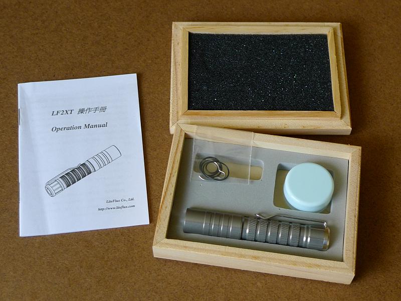

Meine naturfarben eloxierte LF2XT ist heute angegommen.
Mehr Fotos gibt's in der Galerie.
Das Lämpchen gefällt mir.
Der Beam der XP-E-LED im OP Reflektor ist erstaunlich gut für eine so kleine Lampe, der Tint sehr schön.
Die Anodisierung ist glänzend grau.
Im Vergleichbild mit der naturfarben eloxierten Fenix E0 und der Edelstahl LD01 hab ich ein Stück Aluminiumblech dazugelegt damit man den Farbton besser einschätzen kann.
Die Bedienung klapp einwandfrei.
Ich hab mich bisher aber nur mit den Grundfunktionen des Compact User Inteface beschäftigt.
1 Click für An bzw. Aus.
Wenn die Lampe an ist 2*C für Minimum, PH zum Rampen oder C+PH für Maximum.
Beim Einschalten startet die Lampe im User Mode.
Die selbst gewählte Helligkeit bleibt auch nach dem Ausschalten oder dem zwischenzeitlichen Wechsel zu min. oder max. erhalten.
Mehr Funktionen brauch ich nicht, auch wenn die Lampe noch viel mehr bietet.
Die Lampe nutzt bei allen Helligkeitseinstellungen PWM mit ca. 1,9kHz.
Bei Max beträgt der Tastgrad knapp 50%, beim sehr niedrigen Low ca. 0,2%.

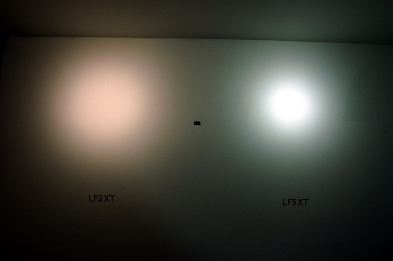

Hab' meine kleine Pfeife heute bekommen, quieckt ganz schön laut...die unteren paar Stufen nicht, aber dann, holladieWaldfee:argw: Ist das bei Euch auch so?
Ist meine Erste mit einer (sehr) warmen Lichtfarbe, fast schon MiniM@g-like:staun:
Das Bild zeigt den Vergleich zur LF5XT, welche einen recht starken Grünstich hat, schon krass
Sonst ist die Verabeitung gut, der Schalter läßt sich gut bedienen, die "Einschaltverzögerung" wie bei der LF3XT ist (immer wieder) gewöhnungsbedürftig, wäre schön, wenndie das demnächst mal in den Griff kriegen:rolleyes:
Der Lampenkopf ist eher grau und etwas dunkler wie der Body, welcher eher Richtung Titan geht.
In die SpielModi muß ich mich erstmal wieder reinarbeiten...bin da aber guter Dinge :D
