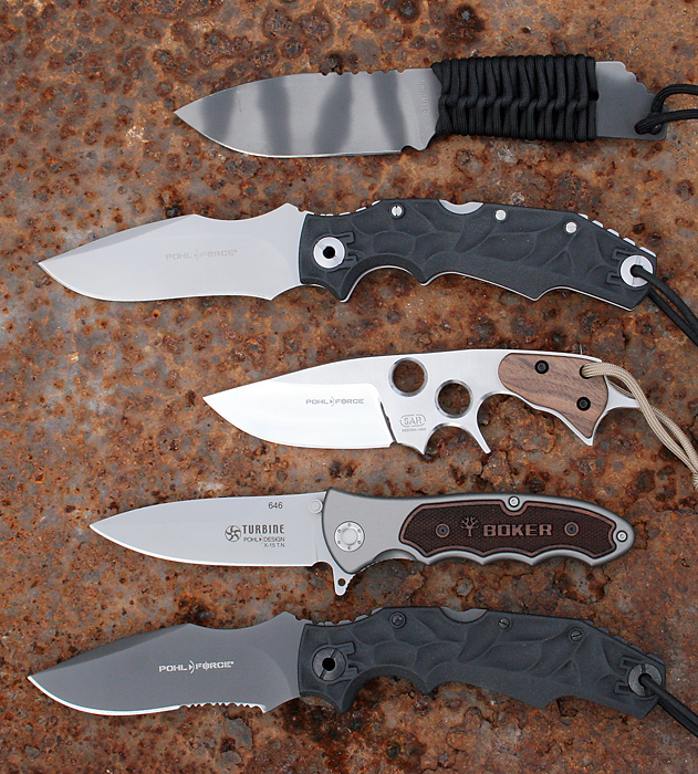

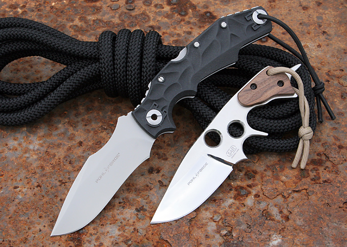

Bei dem Alpha One handelt es sich um das zweite Modell der Firma Pohl Force. Das erste Messer, das Hornet XL, welches in Zusammenarbeit mit dem amerikanischen Messermacher Spencer Alan Reiter entstand, konnte durch hochwertige Materialien, sehr gute Verarbeitung, außergewöhnlichem Design und einem sehr guten Preis-Leistungs-Verhältnis punkten.
Ausführliche Reviews zum Hornet XL sind hier und hier zu finden. Zudem findet sich hier ein ausführlich bebildeter Bericht zur Entwicklung vom Custom-Modell über diverse Prototypen sowie eine Betrachtung der Problematiken in der Umsetzung zur Serienreife.
Bei dem Alpha One handelt es sich um das erste „vollständig“ eigenständige Modell der Firma Pohl Force.

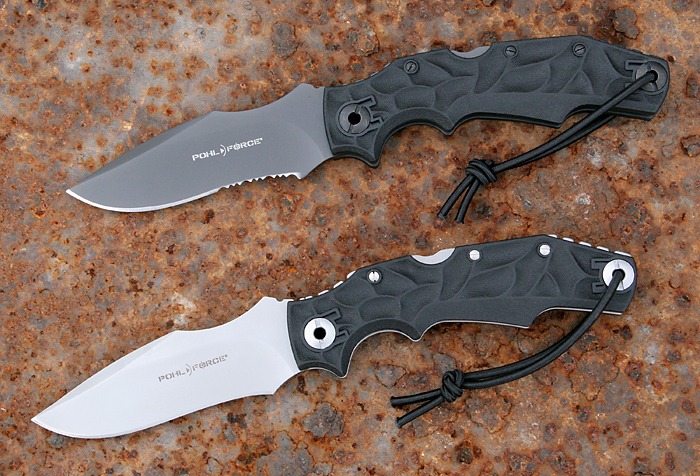

Das Messer ist in zwei Ausführungen erhältlich, als Tactical und als Outdoor Version.
Hier die technischen Daten im Überblick:
- Klinge aus 440C (58-59 HRC), Flachschliff
- Klingenlänge 11,3 cm
- Klingenstärke 5mm
- Griffschalen aus schwarzem glasfaserverstärktem Zytel mit einer speziellen Mold-Tech - 11050 Struktur, ca. 4mm stark
- Platinen aus 2 mm Edelstahl
- Teflon- und Bronzewasher
- Hohlachsen mit 11mm Durchmesser
- Draht-Clip
- Lanyard aus Flexcord
- Gesamtlänge 26 cm
- Gewicht 220g (gem. Herstellerangabe)

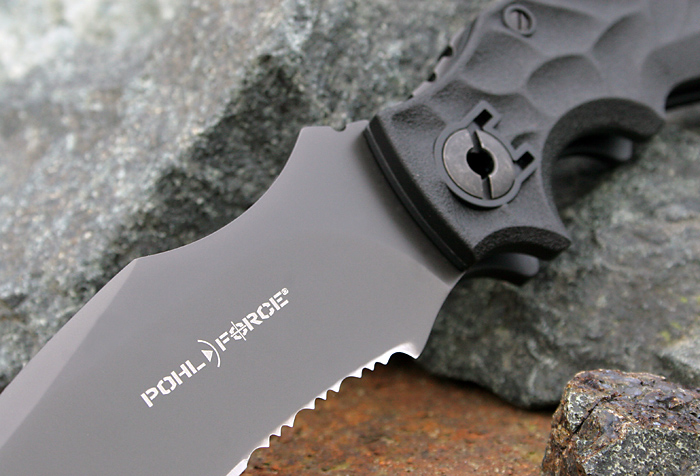

Die Bauteile der Tactical-Variante sind mit einer schwarzen Titan-Aluminium-Nitrid (TiAIN) Vakuumbeschichtung (PVD) versehen. Die Bauteile der Outdoor Variante sind perlgestrahlt.

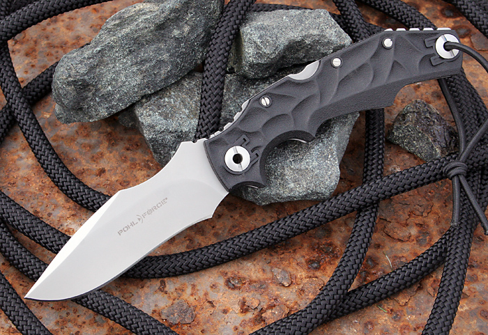

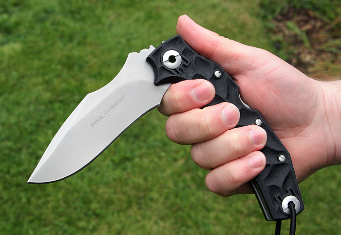

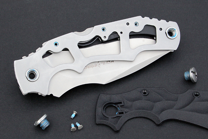

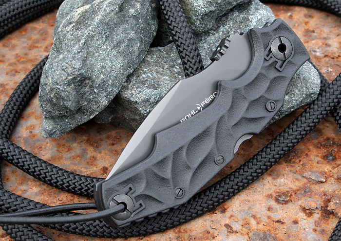

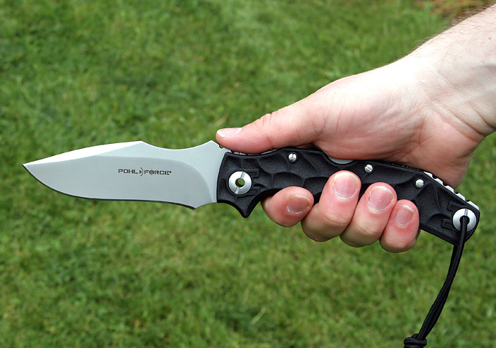

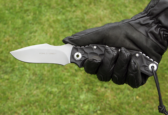

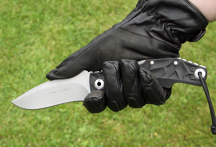

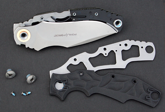

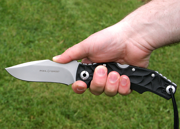

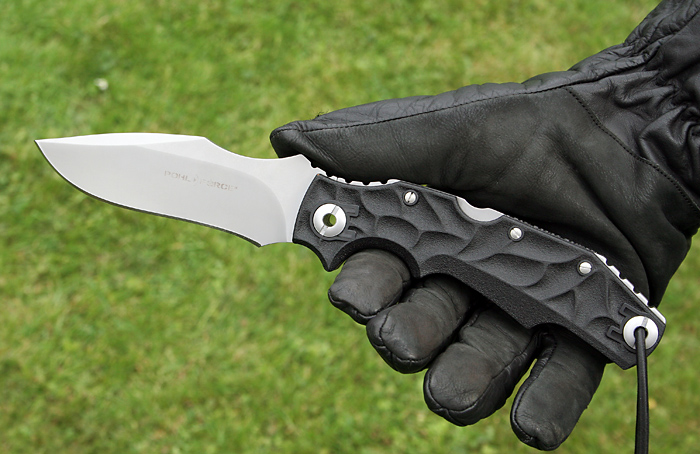

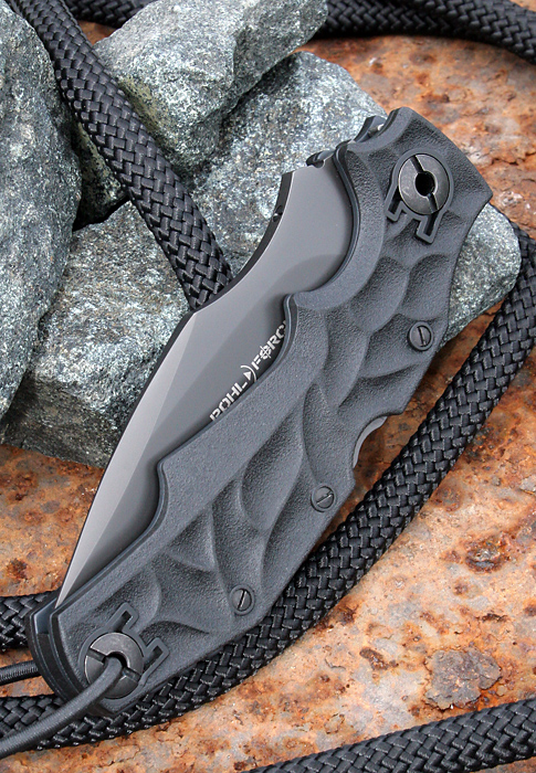

Der Griff besteht aus zwei 2mm starken Edelstahlplatinen, welche Zwecks Gewichtsreduktion große Aussparungen aufweisen. Auf den Platinen sitzen die massiven 4mm starken Griffschalen, die aus glasfaserverstärktem Zytel hergestellt sind.
Dieses Material zeichnet sich durch große Schlag- und Stoßfestigkeit sowie Unempfindlichkeit gegenüber Temperaturschwankungen oder Luftfeuchte aus. Bei einem solchem Messer, dass auch in vielen verschiedenen Gebieten der Welt Einsatz finden kann, sicher von Vorteil.
Der Backspacer ist ebenfalls aus demselben Material und im Gesamten sehr massiv ausgefallen. Die Struktur in den Griffschalen ist recht außergewöhnlich und sorgt in der Praxis für ein angenehmes und sicheres Griffgefühl. Um die Griffigkeit und Rutschsicherheit noch einmal zu erhöhen, wurde die Oberfläche mit einer patentierten Mold-Tech-11050 Struktur versehen. Diese fühlt sich etwas wie Sandpapier an, jedoch nicht so scharfkantig. Der vordere und hintere Griffbereich wurde mit einer groben Rillenstruktur versehen, um der sicheren Handhabung mit Handschuhen gerecht zu werden und um Verschmutzungen leicht wieder entfernen zu können. Dennoch fühlt sich diese große Profilierung auch ohne Handschuhe gefällig an und sorgt für sicheren Griff.

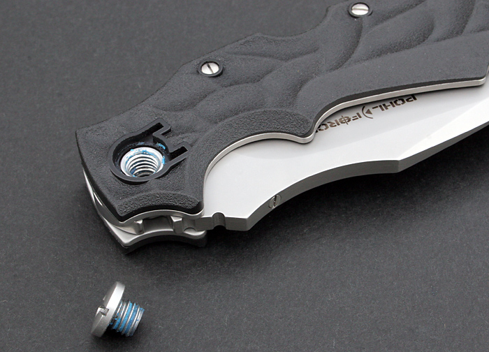

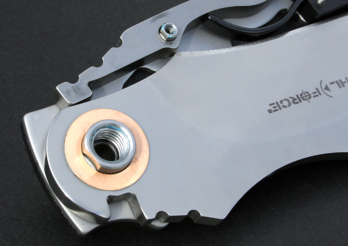

Zwei beeindruckende 11mm große Hohlachsen sorgen für ausreichende Stabilität. Diese werden von beiden Seiten jeweils verschraubt. Die kleineren Schrauben im Griffrückenbereich greifen nicht direkt in den Backspacer sondern in eine extra eingeschobene Hülse. Sollte also einmal eine Gewindehülse beschädigt werden, kann diese problemlos ausgetauscht werden. Diese sind, wie auch die beiden Hohlachsen durch eine flache Kante gegen ein Verdrehen geschützt - sehr schön und sauber gelöst.
Die Grifflänge wird optimal ausgenutzt.
Bei allen Schrauben handelt es sich um ein einfaches Schlitzschraubenprofil. Dies war eine der Bedingungen, welche die Experten an ein solches Arbeitsmesser stellten. Schlitzschrauben lassen sich sehr einfach wieder anziehen ohne Spezialwerkzeug zu benötigen. Die meisten Taschenmesser und Multitools können somit als Werkzeug zu Verfügung stehen. In Krisengebieten lassen sich so Schrauben auch mit provisorischen Hilfsmitteln wieder festziehen. Dort einen passenden Torx-Schraubendreher zu bekommen ist oft sehr viel schwieriger.
Die Klingenachsen lassen sich sogar mit einem 5 Centstück anziehen. So ist es auch möglich, unterwegs schnell und unkompliziert den Klingengang neu zu justieren. Dies ist äußerst praktisch.

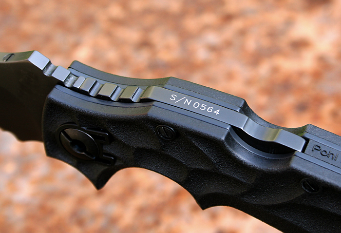

Jedes Messer trägt eine individuelle Serienummer.

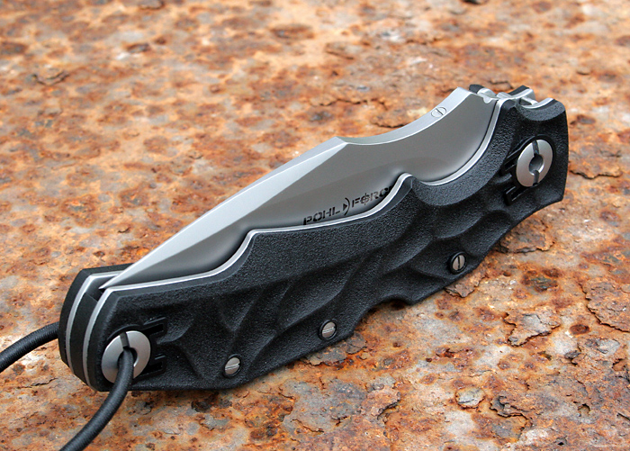

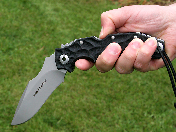

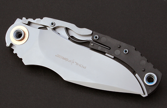

Das Alpha One verfügt über einen klassischen Backlockverschluss. Dieser arbeitet sehr zuverlässig. Die Backlock-Feder ist recht kräftig, so dass man schon ordentlich Kraft im Daumen benötigt um die Verriegelung zu lösen. Nach dem Öffnen rastet die Klinge mit einem satten *klack* ein. Durch die solide Bauweise des Griffs und den massiven Platinen und Zytelschalen kommen zu keinem Zeitpunkt Zweifel auf, das der Lock versagen könnte.
Die Klinge steht felsenfest. Wie bei einem Fixed.
Weder vertikales Spiel, noch horizontales Klingenspiel ist spürbar. Dafür sorgen ferner auch die Bronzewasher, auf welchen die Klinge läuft. Diese sind zur Klingenseite noch mal mit dünneren Teflonwasher unterlegt und sorgen für einen geschmeidigen Klingengang. Die Klingenwurzel ist sauber poliert, der Klingengang angesichts des strammen Backlocks recht stramm. Die Klinge fällt daher nicht einfach locker ins Heft.
Sowohl geöffnet als auch geschlossen steht die Klinge absolut mittig und wird durch den Backlock zuverlässig im Griff gehalten. Im Bereich des Schneidenanfangs liegt die Klinge auf dem Backlock auf und sorgt dafür, dass die Schneide nicht auf dem Backspacer aufliegt. Da dies im direkten Bereich der Hebelachse erfolgt federt die Klinge, bei Druck, nicht nach. Beim Schleifen der Klinge sollte man darauf achten, am Ansatz der Schneide nicht zu stark/ unsauber zu schleifen, da sonst die Möglichkeit besteht, dass die Schneide danach möglicherweise auf den Backspacer auftrifft (im geschlossenen Zustand).

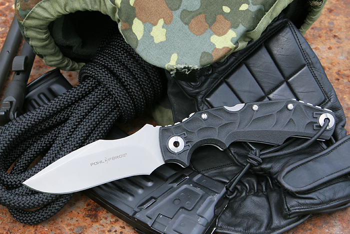

Der Clip des Alpha ist aus Draht und ca. 6 cm lang. Die Spannung ist stramm, dies lässt sich jedoch auch mit einer Zange auf eine gewünschte Spannung gut nachjustieren. Der Clip wird mit einer Schraube mit einer der Achshülsen verschraubt und sitzt so sehr fest. So ist dieser in vier verschiedenen Positionen montierbar (rechte und linke Seite tip-up/ tip-down). Durch die offene Bauweise wirkt der Draht-Clip nicht aufdringlich oder störend.
Rundum ist das Alpha One sehr solide und massiv konzipiert.
Die Konstruktion ist im Gesamten ausgesprochen durchdacht. Einzelne Teile können Problemlos ausgetauscht werden ohne die Funktionstüchtigkeit zu beeinflussen. Der Folder lässt sich problemlos zerlegen. Das Wichtigere ist demgegenüber, dass das Messer sich auch ohne Schwierigkeiten wiederum zusammensetzen lässt und danach einwandfrei wieder funktioniert. Auch die Klinge stand nach dem Zusammenbau absolut mittig. Da musste ich mit anderen Foldern schon einige nervenzerreibende Stunden Frimelarbeit durchleben, welche nicht das gewünschte Ergebnis brachte. „Einmal zerlegt und nie wieder richtig zusammenbekommen…“. Dies wird man beim Alpha One wohl nicht erleben.
Dennoch rate ich, jedes Klappmesser nicht nur aus Spaß zu zerlegen. Verschmutzen etc. lassen sich auch in einem Wasserbad erfolgreich lösen. Trotzdem sehr beruhigend zu wissen, dass beim Alpha die Konstruktion sehr ordentlich ausgeführt wurde.

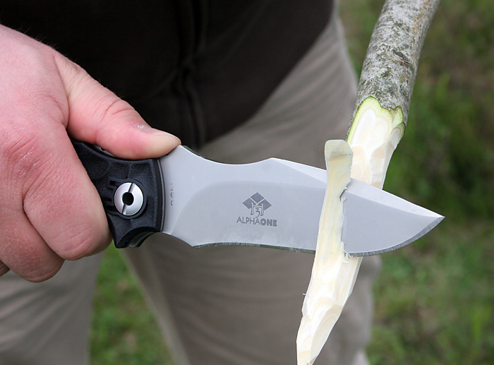

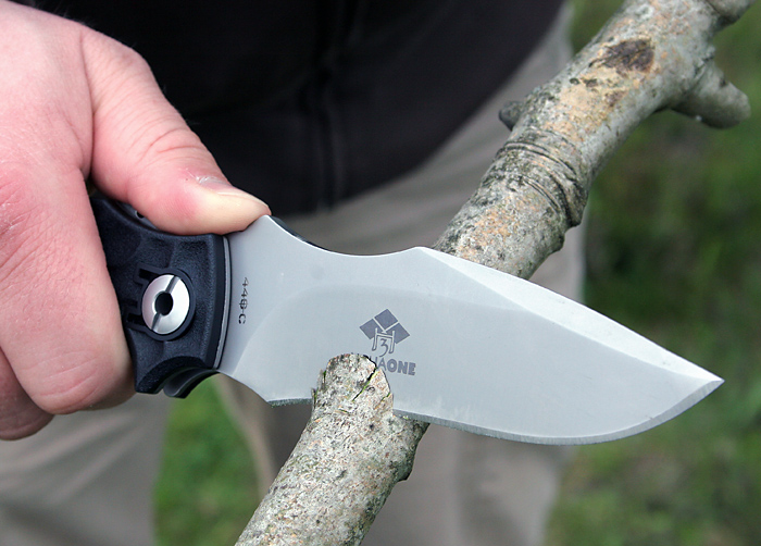

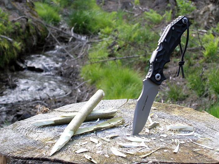

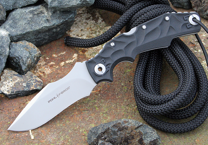

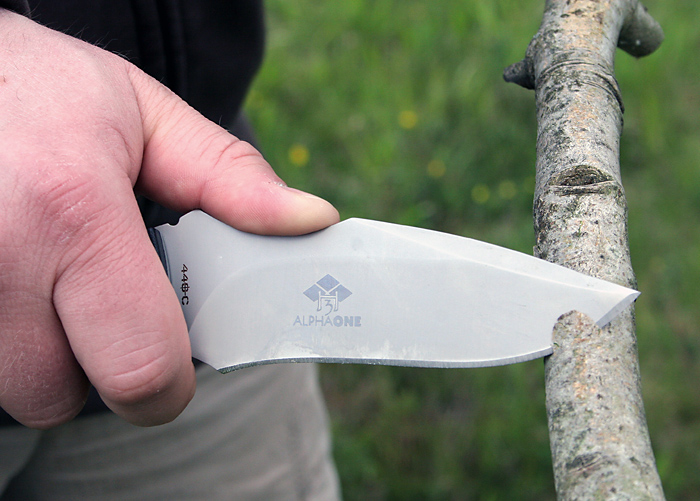

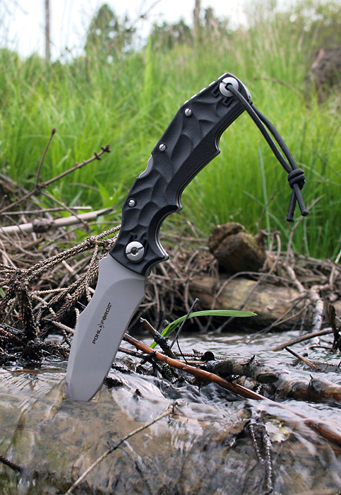

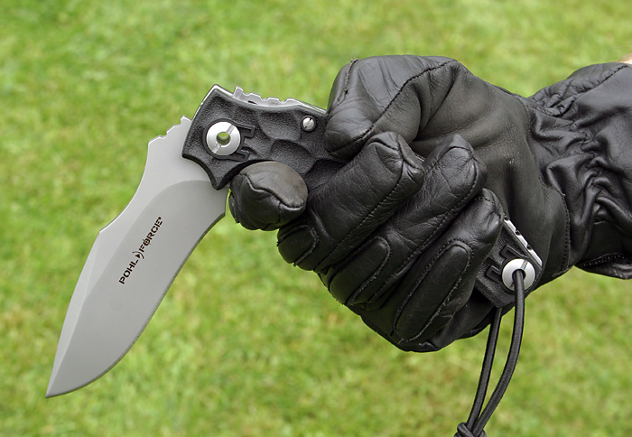

Bei der Klinge handelt es sich um eine Spear-Point Form mit einem leichten Recurve. Diese ist für viele Aufgaben sehr funktional einsetzbar. Der leichte Recurve sorgt für effektives Arbeiten. Dank der 5mm Rückenstärke und eines leicht konischen Flachschliffes ist das Messer auch für Hackarbeiten gut geeignet.
In Überlebenssituationen ein wichtiges Detail um das Messer weit reichend einsetzen zu können. Mit 11,3cm steht auch genügend Klinge zur Verfügung. Out of the Box waren die Messer rasierscharf abgezogen und die Schneide symmetrisch. Nach der Testzeit rasierte das Messer noch, jedoch unter erhöhten Druck. Druckschnitt durch Papier war problemlos möglich.
Als Klingenstahl hat Dietmar Pohl bewusst 440C gewählt. Dieser ist bei guter Wärmebehandlung ausreichend schnitthaltig und selbst auch mit einfachen Mitteln im Einsatz sehr gut nachschärfbar. Zudem ist der 440C auch ausreichend rostträge damit man sich um diese Problematik wenig sorgen machen braucht.

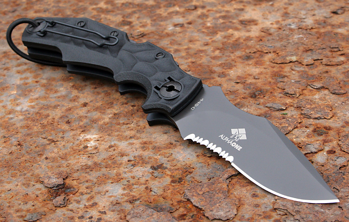

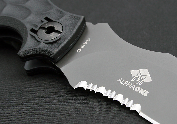

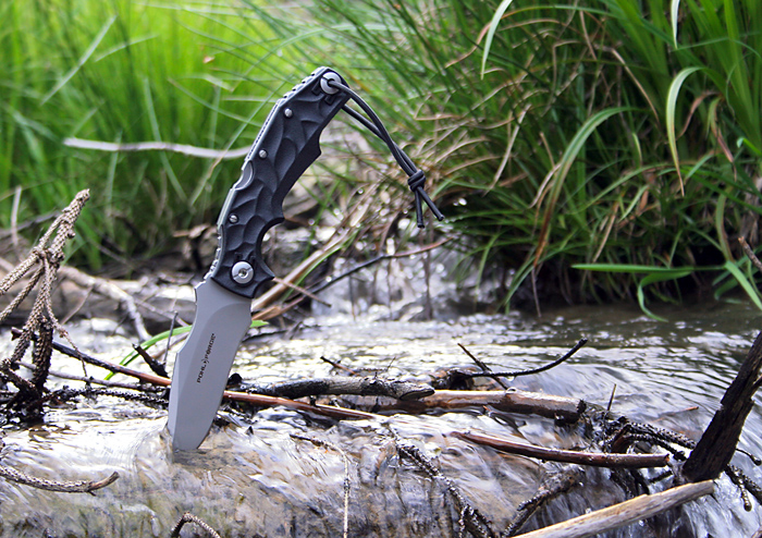

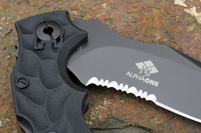

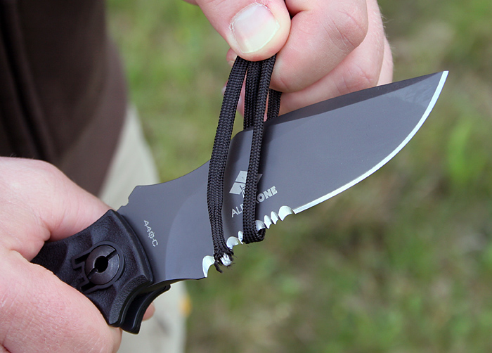

Die Tactical Variante bietet einen ca. 3,6cm langen Bereich mit Wellenschliff. Der Anschliff befindet sich auf der rechten Klingenseite. Ungewöhnlich und für Katalogfotos weniger Vorteilhaft aber für die meisten Anwender wesentlich praktischer.
Bei dem H3 Alpha One hat der Praxisnutzen Präferenz.
Der Wellenschliff eignet sich hervorragend zum zertrennen von Gurten oder Seilen. Auch größere Seile lassen sich schnell zerteilen. Es stehen darüber hinaus weiterhin ca. 6,3cm glatte Schneide zu Verfügung und sorgen für einen großen Praxisnutzen.
Paracord und Gewebegurt stellen kein Hindernis dar und lassen sich spielend mit dem Wellenschliff zertrennen.
Man sollte halt die Schraube fest anziehen. Oder gleich mit Loctite blau sichern. Dann kann man das Thema abhaken. Ich kann Dir allerdings nicht sagen, wie sich meine anderen Messer mit Daumenschraube beim Hacken verhalten - so, wie mit dem Alpha One bin ich bisher noch mit keinem Messer umgegangen
