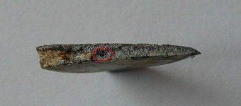

komme grad aus dem Garten, mit einem kaputten RC-3.
Nämlich dem hier. Dem Desert Tan.
Wollte aus einem Stück Holz das Fatwood rausholen, hab die Ratte ins Holz gerammt, gehebelt. Ging nicht, mehr gehebelt. Als ich schließlich mit meinem gesammten Gewicht dran hing - Pling.
Ca. 15mm der Klingenspitze abgebrochen (nein, da stimmt das Komma). Die Spitze steckt noch im Holz, die krieg ich nicht so recht raus. :argw:
Obwohl ich es mit dem Stummel noch versucht habe.... :hmpf:
Ich werde morgen früh mal Bilder machen und zu RAT schicken, und hier im Forum einstellen.
Micha
Edit: Bilder angefügt.
Auf dem Bild der Bruchfläche habe ich mal was markiert. Ist in real eine kugelförmige Vertiefung in der Bruchfläche, die sich dunkel vom Rest der Bruchfläche abzeichnet.
Ansonsten sieht man auch schön die Deformation des Stahls vor dem eigentlichen Brechen.
Micha

Ich find's ja lustich, da Micha eigentlich versucht ist, das RAT-3 zu schrotten und nicht das RC-3.
Naja, gerade sowas sollen die teuren und hochwerten Messer ja eigentlich aushalten, oder?
Ich denke nur, dass man das Messer tiefer ins Holz "jagen" muss, damit nichts bricht, denn die Klinge ist bei 15mm von der Spitze doch recht dünn... Schätze mal max. 3mm beim RC3?
Ich war eben nochmal im Wald und hab mittels Multitool und anderem Messer die Spitze aus dem Stamm gepult.
Die Bruchfläche sieht seltsam aus. 2 kugelige Stellen in der Bruchfläche, als ob dort Einschlüsse wären.
Auch ist die Spitze total deformiert, wie eine Schüssel rund gebogen.
:steirer:
Micha
Die Leute von RAT bzw. Rowen wird bestimmt interessieren, ob es ein Fehler bei der Wärmebehandlung war. Ersetzt werden wird das Messer aber auf jeden Fall. Allein die Sache mit Zurücksenden ist ein wenig ärgerlich. Bin gespannt wie schnell das Ganze geht.
