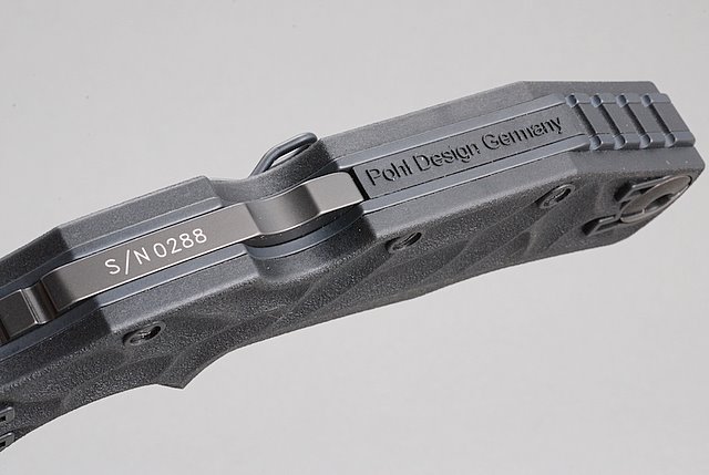

Unter den beiden Zytel Schalen liegen zwei Edelstalhplatinen, die zur Gewichtsersparnis weit ausgeschnitten sind. Gehalten wird der Rahmen durch die beiden Hohlachsen und sechs Schrauben, die beidseitig in Hülsen verschraubt werden.
Das ist schon sehr stabil gemacht und auch in Details durchdacht - Hülsen und die beiden Hohlachsen haben eine abgeflachte Seite als Verdrehsicherung.
Als Verschluß wird beim Alpha One ein Backlock verwendet. Die Feder ist recht kurz und hat viel Spannung. Da brauchts schon ein wenig Pepp im Finger, um das Messer zu entriegeln - zudem man schon recht tief drücken muss, bis der Hammer aus der Tasche kommt. Der Bedienhebel hat eine kleine Mulde. Das dient zusätzlich der Sicherheit, um das Messer nicht ungewollt zu entriegeln. Zudem kann man die Mulde ertasten und so das Alpha One auch bei Dunkelheit problemlos entriegeln. Das klappt auch mit Handschuhen einwandfrei.
Wenn man das Alpha One - wie vorgesehen - in den Griffmulden hält, fällt die Klinge beim Schliessen mit dem unscharfen Bereich auf den Zeigefinger und wird so erstmal gestoppt. Die scharfe Schneide bleibt weit weg von den Fingern.
Einen extra Klingenanschlag benötigt das Alpha One nicht, die Klinge schlägt beim Schließen hinter der Schneide am Bedienhebel an. Da der Anschlag leicht hinter der Drehachse liegt, ist der Anschlag fix und der Hebel federt nicht nach - so bleibt die Schneide sicher weg vom Spacer.
Die Konstruktion ist sauber gemacht, der Hammer drückt weit vorne und mit recht viel Kraft auf den Klingenfuß, so dass die Klinge auf den letzten Millimeter vom Hammer in den Rahmen gezogen und dort auch fest genug gehalten wird.
Der verriegelte Hammer aus der Nähe. Das sieht alles recht stabil und vertrauenserweckend aus und hat sich auch in der Praxis bewährt.

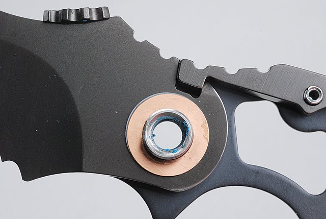

Auch bei einer 11mm dicken Hohlachse kann man von "stabil" sprechen. Auf beiden Seiten sind Gleitscheiben eingelegt. Zur Klinge hin eine aus Nylon, darüber eine Messinggleitscheibe. Die blauen "Fuzzeln" sind Schraubensicherungslack. Zum Glück von der Sorte, die Schrauben sichern, aber nicht das Zerlegen erschweren.

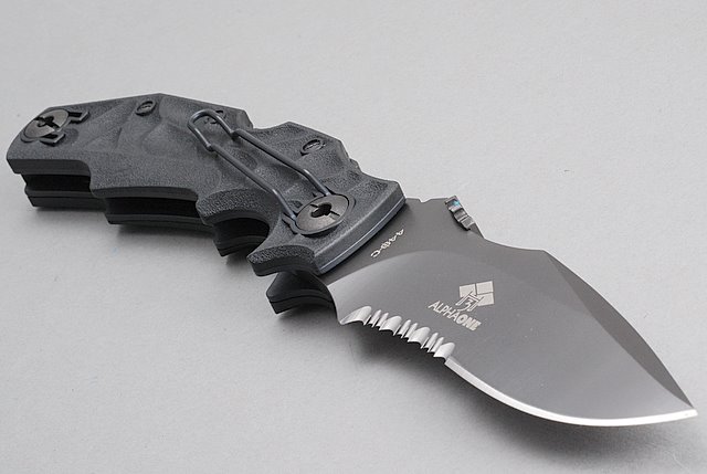

Die von mir getestete "tactical" Variante hat Serrations im hinteren Klingendrittel. Interessanterweise auf der rechten Seite. Das sieht zwar für Katalogphotos nicht so schmissig aus. Für rechthändiges Schneiden ist das aber die funktionalere Seite.

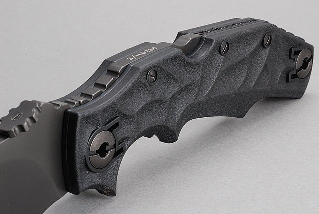

Die Griffschalen aus glasfaserverstärktem Zytel haben eine Mold-Tech 11050 Struktur - eine eingtragene und geschützte Bezeichnung einer von Mold-Tech entwickelten Strukturierung für Kunststoffteile. Das Muster ist zufällig, Tiefe/Winkel etc. sind festgelegt.
Alle Schrauben des Alpha-One sind Schlitzschrauben, so dass man zum Zerlegen des Messers keine besonderen Werkzeuge braucht.

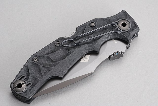

Der Clip lässt sich auf beiden Seiten, jeweils für tip-up oder tip-down montieren. In Kombination mit dem Backlock kann so das Alpha One von Rechts- und Linkshändern gleichermassen bedient werden. Ab Werk kommt der Clip für tip-up, ich hab ihn hier mal ummontiert. Der Clip sitzt verdrehsicher in einer Tasche in den Schalen und wird unter den Schraubenkopf der Hohlachse montiert.

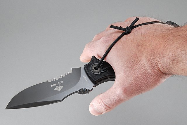

Da die Klingenachse hohl ist, lässt sich - passend für tip-down - auch am Griffanfang eine Fangschnur befestigen.

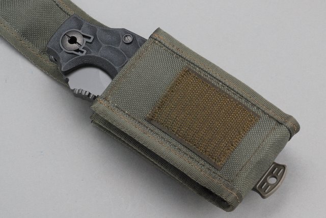

Pohl Force bietet für das Alpha One optional eine gut passende Corduratsche an.
Die Tasche kann an verschiedene Schlaufensysteme angebracht werden. Durch die Klett-Lasche und die seitlichen Gummizüge hält das Alpha One sicher, und kann trotzdem bequem gezogen und verstaut werden.
Als Fangschnur verwendet Dietmar Pohl eine dehnbare Flexcord. Um das Messer in der Hand zu sichern, kann man die Schnur durch die beiden Hohlachsen führen, verknoten und die Schnur um die Hand führen. So bleibt das Messer auch dann in der Hand, wenn man den Griff loslassen muss.

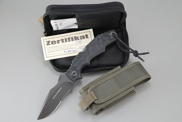

Geliefert wird das Alpha One mit einem gut verarbeiteten und gepolsterten Zipper-Case, Bedienungsanleitung und Zertifikat. Die Cordura Tasche ist optional.
Ausgeliefert wird das Alpha One mit demontiertem Daumenheber - damit fällt das Messer nicht unter das Verbot des Führens für Einhandmesser. Das Gewinde wird von der Schraube verschlossen, was optisch nicht stört. Will man ein Einhandmesser, montiert man den Heber - done, keine 10 Sekunden :)

Die Klinge läuft sauber aber etwas schwer. Auch wenn der Klingenfuß sehr sauber poliert ist und der Hammer sehr weich darüber läuft - die Feder drückt den Hammer sehr fest auf die Klinge, was den Klingengang entsprechend bremst. Das ist kein Mangel, sondern System. Durch die starke Feder sitzt der Hammer wie festgenagelt in der Klingentasche. Und die schwere Klinge wird sicher im Rahmen gehalten.
Die Klinge ist scharf und mittig geschliffen, die PVD Beschichtung gleichmäßig, die Beschriftung kantenscharf.

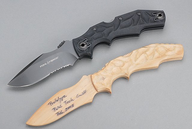

Offensichtlich hat Dietmar Pohl das H3 Alpha One zusammen mit einer ganzen Latte an Spezialisten entwickelt. Voran die Mitarbeiter der H3 Group, einem Unternehmen, das sich auf polizeiliche und militärische Ausbildung spezialisiert hat (http://www.grouph3.com/) und zusätzlich weitere Mitarbeiter und Ausbilder von Polizei- und Militäreinheiten.
Ihre Wünsche und Anforderungen wurden gesammelt - daraus entwickelte Dietmar Pohl das Design des H3 Alpha One.
Das Holzmodell der Prototype und das fertige Messer:
Wie es mit den Anforderungen von Spezialeinheiten an ein Messer so ist, herausgekommen ist kein Kampfmesser, sondern ein stabiles, universell einsetzbares Messer, dessen Konstruktion und Klinge auch zum Schneiden taugt.

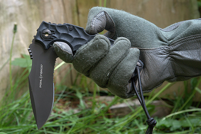

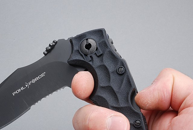

Das fängt schon mit der Handlage an. Auch mit Handschuhen lässt sich das Alpha One problemlos bedienen. Der Daumen kommt problemlos an den Klingenheber. An den geriffelten Seiten lässt sich die Klinge schnell und ohne umgreifen zu müssen, öffnen.
Zum Entriegeln kommt man gut an den Backlock ran. Gleichzeitig ist er durch die Aussparung und die Federkraft vor Fehlbedienung geschützt. Auch hier sieht man, die wie entriegelte Klinge mit dem stumpfen Bereich, und nicht mit der Schneide, auf den Zeigefinger fällt.
Die Hand liegt sicher in den Griffmulden. Egal ob mit der nackten Hand oder mit Handschuhen, die Struktur der Griffschalen ist bequem und verhindert sicher ein Rutschen des Messers.
Für feinere Arbeiten greifft man das Alpha One weiter vorne, Daumen und Zeigefinger liegen in Griffmulden, so dass man das Messer auch in dieser Griffposition sehr fest im Griff halten kann

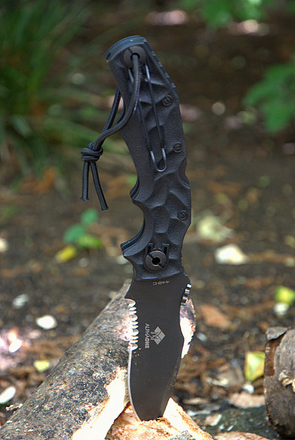

Auf zum Hacken. Beim Hacken verzichte ich lieber auf Handschuhe, nackig gibt mehr Gefühl und Sicherheit. Man beachte den montierten Klingenheber...
...der nach ein paar Stämmchen davongeflogen ist :D...
...aber dann wieder gefunden wurde :p
Auf die Stämmchen wurde gehackt, was die Arme hergaben. Also ohne Rücksicht aufs Messer immer wieder mit voller Kraft ins Holz geschlagen. So ging ich bisher immer nur mit feststehenden Messern um. Und - wenn ich ehrlich bin - ein bisserl Angst hatte ich schon um das Messer. Macht man ja nicht mit einem Folder.
