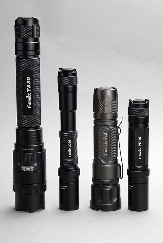

Fenix TA30
Fenix TA30 - Fenix LD20 - Jetbeam JetIII Pro - Fenix PD30

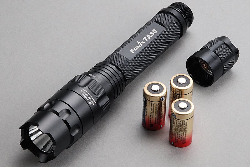

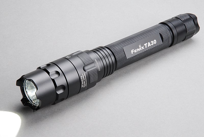

Aufbau

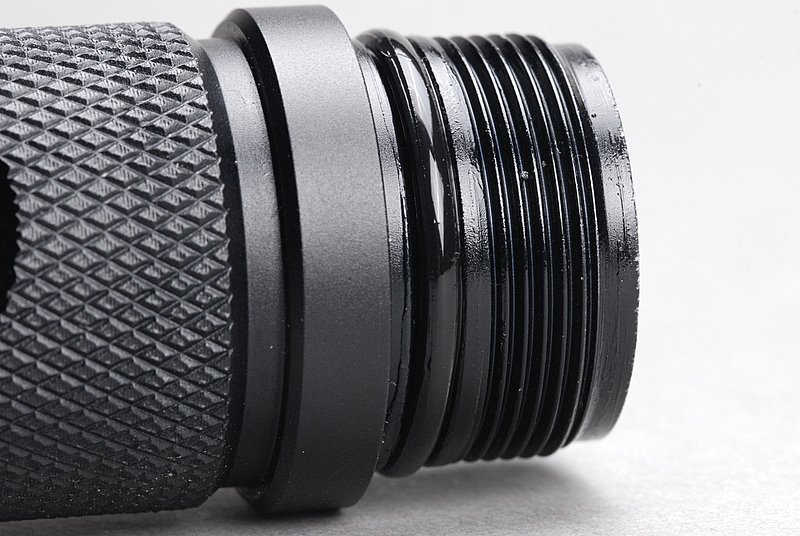

Das Auffälligste an der TA30 ist sicher der Kopf. Ein Ring hinter der Linse schaltet die einzelnen Stufen. Der Ring lässt sich für die Wahl der vier Stufen um insgesamt 90° drehen. Fenix nennt den mechanischen Schalter der TA 30 "Revolving Dimmer System"
Gedreht wird am geriffelten Ring. Das der Markierung am Kopf gegenüberliegende Symbol zeigt die gerade eingestellte Stufe. Geschaltet wird in der Reihenfolge Low-Mid-High-Strobe. Durch den "Plätzchenstecher" um den Kopf herum sieht man auch dann noch, ob die Lampe an oder aus ist, wenn man sie am Kopf abstellt.

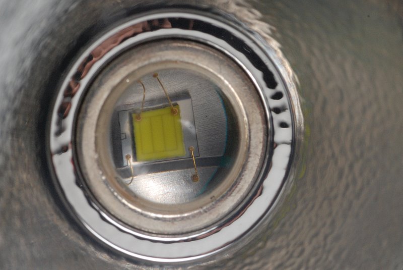

Der Reflektor hat eine strukturierte Oberfläche, ähnlich einem orange peel finish.
Die LED sitzt hinter einer Glassscheibe mit Anti-Reflex Beschichtung ziemlich tief im Kopf und ist sauber zentriert (die Perspektive täuscht), was sich auch in den Beamshots zeigt.

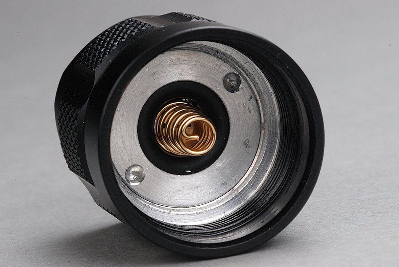

Zum Einlegen der Batterien wird der Endkappenschalter abgeschraubt. Ob sich der Kopf auch demontieren lässt, weiss ich nicht - er sitzt jedenfalls ziemlich fest, und ich wollte die Lampe im Ganzen ausprobieren ;)
Der Schalter ist versenkt, Tailstand ist möglich (wenn der Schalter gedrückt ist), aber die TA30 steht dann recht wackelig - bedingt durch die Länge und den schweren Kopf.
Kontakt zu den Batterien wird mit einer Spiralfeder hergestellt
Ein O-Ring am Gewindes des Schalters dichtet die TA30 gegen Feuchtigkeit ab.

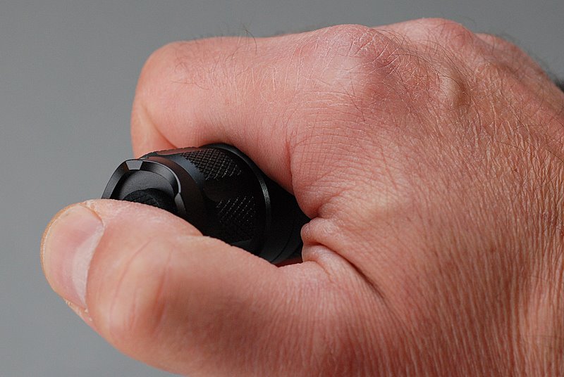

Durch die Riffelungen im Gehäuse und am Kopf hat man die TA30 rutschsicher in der Hand. Für Moment-Licht drückt man leicht auf den Schalter - der Schaltweg ist recht kurz und der Daumen kommt problemlos an den versenkten Schalter. Für Permanent-Licht drückt man weiter über den gut spürbaren Druckpunkt des Schalters, bis nach dem "Klick".
Am Drehschalter kann man jetzt den gewünschten Helligkeitsmodus einstellen. Durch die Riffelungen lässt sich der Ring rutschsicher bedienen. Üblicherweise hält man die Lampe in der einen Hand, mit der anderen dreht man den Modus-Schalter. So ist die Bedienung am bequemsten. Es funktioniert aber auch mit einer Hand - wenn man die Lampe etwas weiter vorne hält, kann man mit Daumen und Zeigefinger den Ring bedienen. Die einzelnen Stufen schalten in einer deutlich spür- und hörbaren Rast.
Bei meiner TA30 hatte der Drehring etwas Spiel - er liess sich über die low-Markierung ein Stück hinausdrehen. Da die Lampe aber weiterhin auf low leuchtete - und nicht etwa abschaltete-, ein eher kosmetisches Problem.

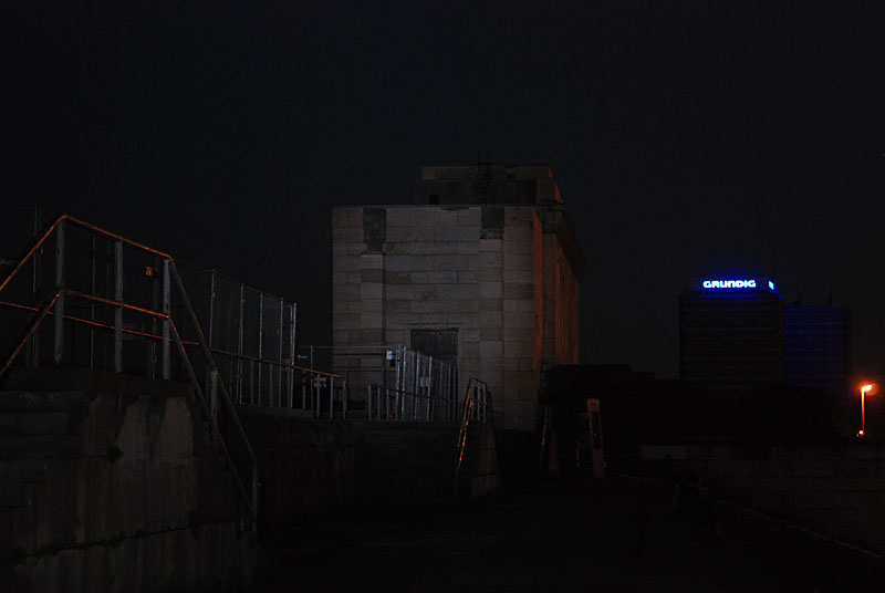

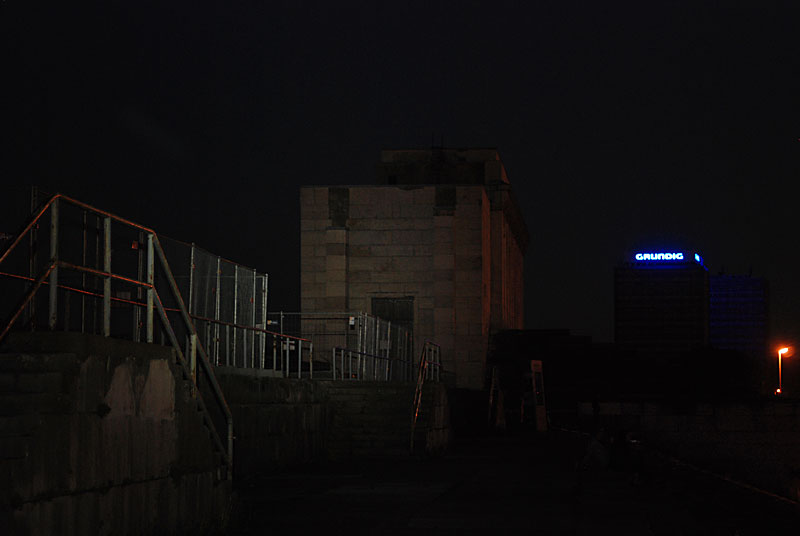

Da hab ich mal was neues versucht. Weil ja oft Leuchtweiten im dreistelligen Meterbereich auftauchen, probieren wir das halt mal. Also mit zwei Kumpels - Danke Stefan für die Warrior, Taxi und Bier :steirer: auf zum Reichsparteitagsgelände. Das sollte gross genug sein.
Ums vorwegzunehmen - fast zu gross. Die getesteten Lampen (mal die HID aussen vor) leuchten auf 100m so aus, dass man noch erkennen kann, ob da "was ist, oder nicht", wenn das "was" ausreichend gross ist. Mit dem Auge sieht man noch etwas mehr, als es die Bilder zeigen.
Der Abstand zu dem Turm ist - laut google maps - ziemlich genau 100m.
Ohne weitere Beleuchtung, ASA400, 1/2 Sekunde, Blende 2.8 (wie bei allen anderen Bildern). Ja, in einer Stadt ists auch im "dunklen" noch recht hell.
Fenix PD30 auf "Turbo"
Jetbeam JetIII auf high
Fenix TA30 high (leider von mir etwas links am "Ziel" vorbeigeschossen)
Fenix TA30 mid (low kann man sich sparen, da tut sich nichts)
Mircofire Warrior II (24W HID, angegeben mit 1800 Lumen)
Insgesamt war das schon nicht schlecht. Die TA30 liegt in etwa auf dem Level der JetIII. Auf 100m kann man noch etwas ausleuchten, aber recht viel weiter geht dann nichts mehr. Ok - ausser mit der HID.

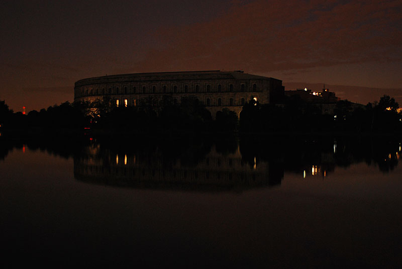

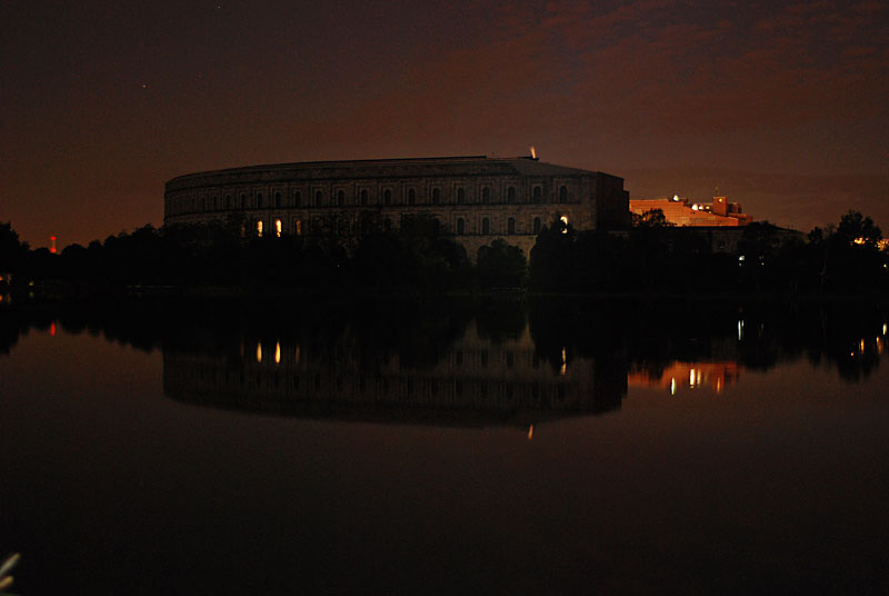

Nach 100m kommt 300m - einmal quer über den großen Dutzendteich zur Kongresshalle.
So sieht das tagsüber aus:
Der Pfeil zeigt in etwa, wo wir standen. Abstand zur Kongresshalle 300m - Bild von Wikipedia
Und so nachts, ohne Taschenlampen ;) Identische Einstellungen wie bei den folgenden Beamshots:
Jetbeam JetIII high
Fenix TA30
Und die Warrior
Seht ihr irgendwas? :D Ja, an der Stelle, die von der Warrior beleuchtet wird, sieht man auch in den anderen Bildern leicht den Schein der Taschenlampe. Das deckt sich in etwa mit dem Eindruck, den man auch mit dem Auge in natura hat. Man sieht, die Lampe reicht über den See. Aber von "Leuchten" ist man bei den LED Lampen noch weit weg.
Bei Lampen der Leistungsklasse und Leuchtcharakteristik werde ich wieder Entfernungen zwischen 15m und 50m hernehmen. Das erscheint mir realistischer. Und die Unterschiede in Helligkeit und Beamcharakteristik werden klarer.

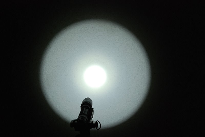

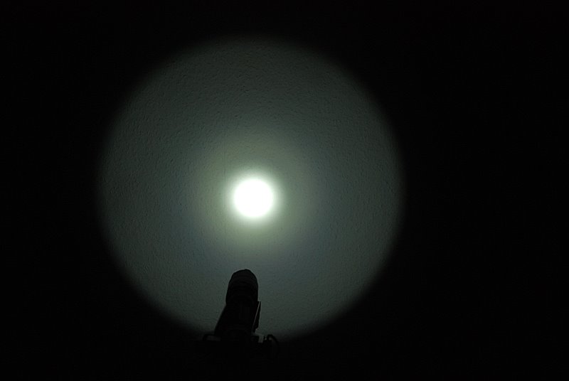

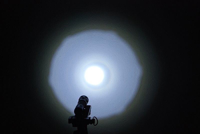

Beam - Leuchtfarbe
Abstand Reflektor zur Wand 50cm, feste Belichtung, Farbtemperatur fix auf Tageslicht
Jetbeam JetIII
TA30 High
TA30 med
TA30 LOW
Auf "low" ist der Beam natürlich immer noch der gleiche - alles ausser dem Spot geht aber bei den gewählten Belichtungseinstellungen unter. Nur mal als Helligkeitsvergleich.
Wie man sieht, macht die Fenix TA30 einen wunderbaren Beam. Man sieht einen ganz leichten Ring um den Spot herum, der aber in der Praxis nicht auffällt. Auch die Farbe ist recht neutral und angenehmer, als die der Jet. Schade, dass ich die Leupolds nicht mehr hier habe, das geht in die gleiche Richtung.

...Bei meiner TA30 hatte der Drehring etwas Spiel - er liess sich über die low-Markierung ein Stück hinausdrehen. Da die Lampe aber weiterhin auf low leuchtete - und nicht etwa abschaltete-, ein eher kosmetisches Problem. ...
Alle Fenix TA30 haben den "schwimmenden" Drehring, da der Drehring so eine leichte Anwahl der jeweiligen Leuchtstufe erlaubt.

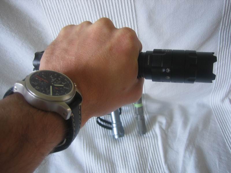

Üblicherweise hat man die Kamera in der einen Hand, mit der anderen dreht man den Modus-Schalter.
Du hast zwar vielleicht die Kamera in der einen Hand, üblichweise hat man aber wohl die Taschenlampe dort. ;)
Nicht böse gemeint, aber bei deinen sonst so in Wort und Bild perfektionistischen Tests fiel das in's Auge.
Danke, korrigiert

Im Anhang noch zwei Bilder, einmal mit 2 meiner kleinen Lampen und einmal in meiner Hand.

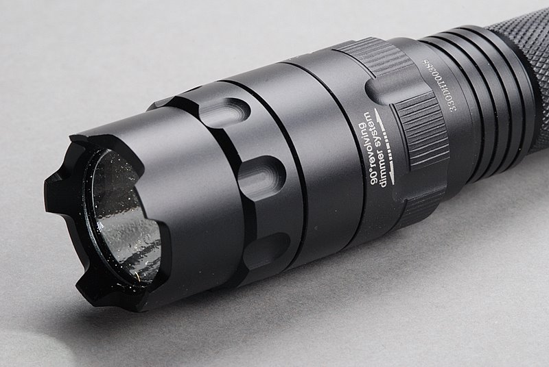

Was ich auch ganz interessant fand, war der Drehring. Die 2Hand Bedienung war kein Problem, hingegen die 1Handbedienung war etwas Gewöhnungsbedürftig sprich fummelig. Hier hätte ich mir ein "Nipsel" gewünscht das ich den ring einfach mit dem Daumen weiter drehen kann.

Negativ:
Die Zweihandbedienung.
Ich würde mir eine Möglichkeit wünschen die Lampe über den Drehring an/ausschalten zu können.
Das könnte eine zusätzliche Stufe sein, z.b: neben "low" noch "aus",
oder den Drehring nach vorne/hinten zu schieben.

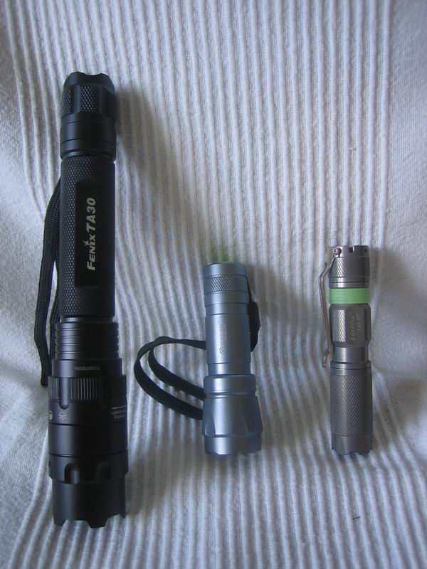

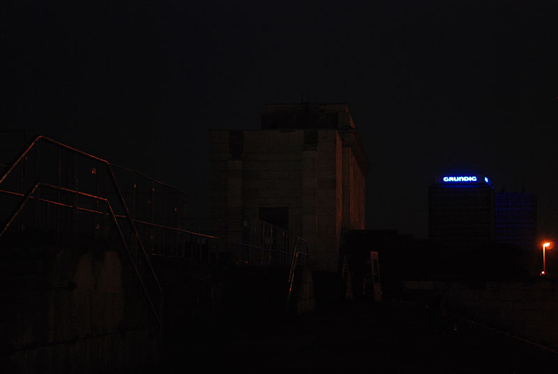

2 Bilder noch zum Vergleich, jeweils v.l.n.r:
Aurora P7 (2x18650), Fenix TK40 (8xAA), Fenix TA30 (3x16340), Conqueror Mc3 (3x16340)
