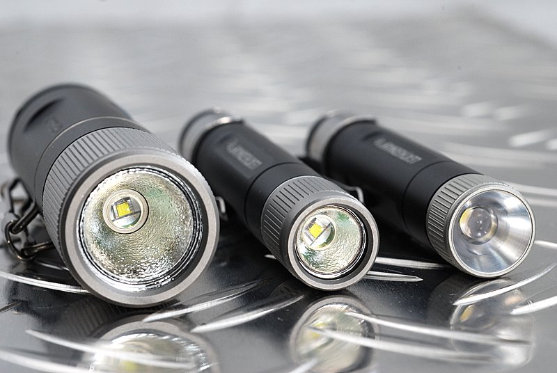

von Links nach rechts Serac S3 - S2 - S1

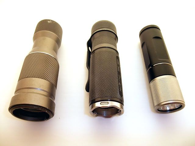

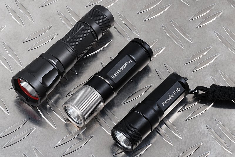

Serac S3 zwischen JetII und Fenix P1D

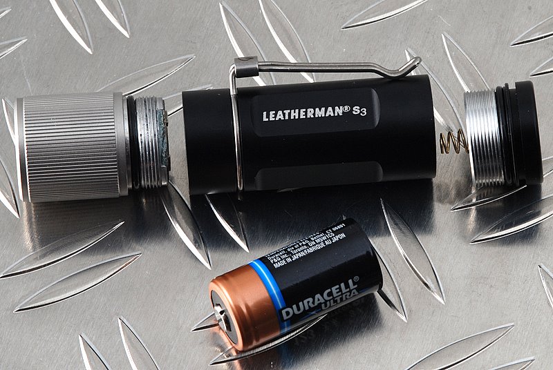

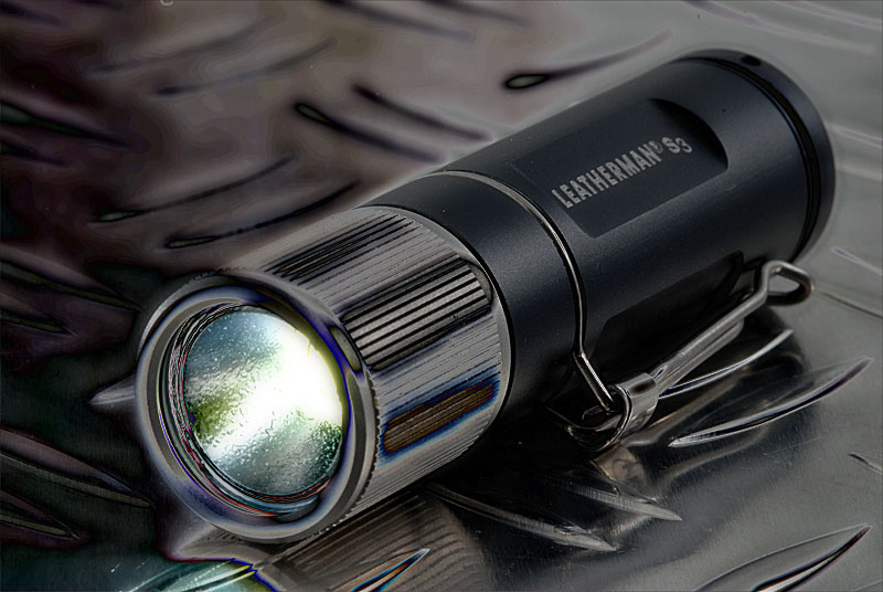

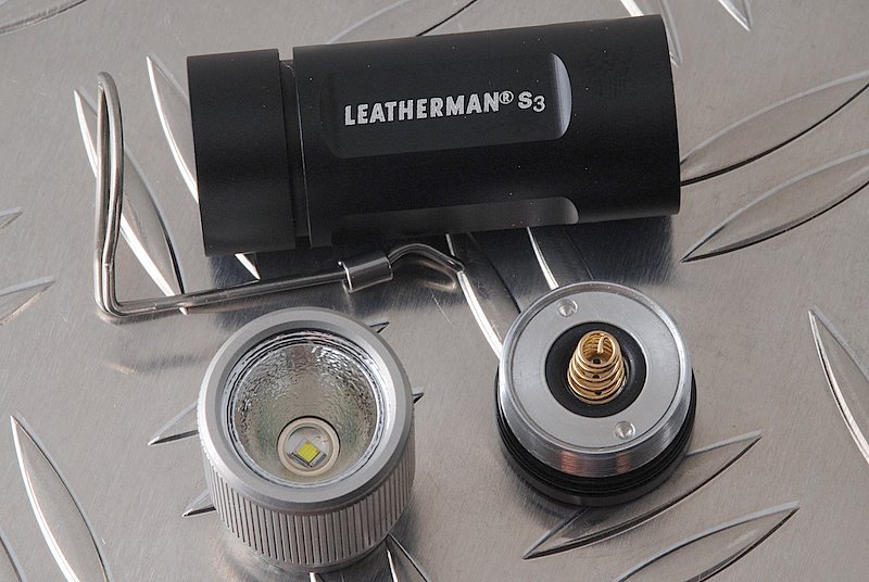

Aufbau/Verarbeitung
Die Serac S3 ist in drei Teile zerlegbar: Kopf-Batterierohr-Endkappenschalter. O-Ringe dichten die Bauteile gegeneinander ab. Die Hart-Anodisierung ist sehr gleichmässig und glatt - sieht gut aus und fühlt sich auch so an. Die Gewinde sind - bis auf das obere Innengewinde im Batterierohr - blank. Die Gewinde sind recht präzise - da wackelt auch nix, wenn man die Bauteile ein bisschen auseinander schraubt - und laufen weich.

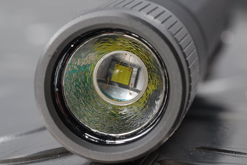

Hinter der Antireflex-Glasscheibe sitzt ein echt tiefer Reflektor mit orange peel Struktur. Die LED sitzt sauber in der Mitte.
Bedient wird die Serac 3 über einen reverse clicke Endkappenschalter - das Licht geht also erst beim Zurückfedern des Schalters an. Der Schalter liegt versenkt in der Endkappe, so dass man die Serac 3 auch senkrecht stellen kann (Kerzenmodus). Nebenbei, die "Verhüterli" von Fenix für LD20 und Co. passen gerade mal so auf den ungeriffelten Bereich der ersten Millimeter des S3 Kopfes. Das hält so lala - für "Drinnen" gehts.
Der Druckpunkt des Schaltes ist präzise, und der Gummiüberzug passt gut und schlabbert beim Bedienen nicht unter dem Daumen herum.

Der Lampenkörper ist zwar recht glatt gehalten. Mit Clip und durch den geriffelten Kopf hat man die Serac S3 aber gut in der Hand.
Die einzelnen Helligkeitsstufen schaltet man mit dem Endkappenschalter. Durchdrücken - beim Zurückfedern hat man Licht auf Stufe low. Leichtes drücken bis vor dem "Klick" schaltet auf med-high und fängt dann wieder von vorne an. Mir ist das - bei nicht programmierbaren Lampen - so recht. Selbst low reicht meistens. Und ich finds praktischer, nicht gleich volle Pulle auf der ersten Stufe zu haben. Wer mal in einer fremdem Wohnung nachts aufs Klo will, und die Mitschlafenden mit 200 Lumen weckt, weiss, wovon ich rede :steirer: (Banales Beispiel? Ja mei, auch dafür braucht der Durschschnittseuropäer ne Taschenlampe).
Der Clip der Serac 3 ist hübsch und funktionell. Die Lampe wird recht fest gehalten. Um den Clip zu entfernen, schiebt man die Klammer nach unten. Der Clip weitet sich und kann abgenommen werden. Montiert werden kann der Clip am Batterierohr, oder hinten am Schalter. Bezel up oder bezel down :) Bei Bezel down sitzt die Lampe sehr tief und sicher in der Tasche.

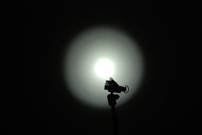

Beam und Helligkeit

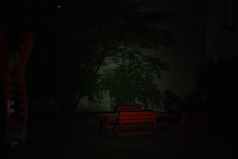

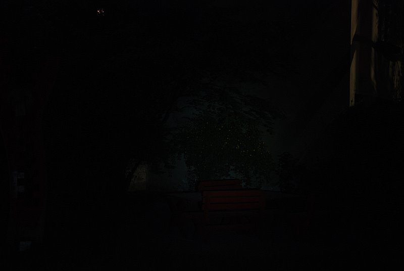

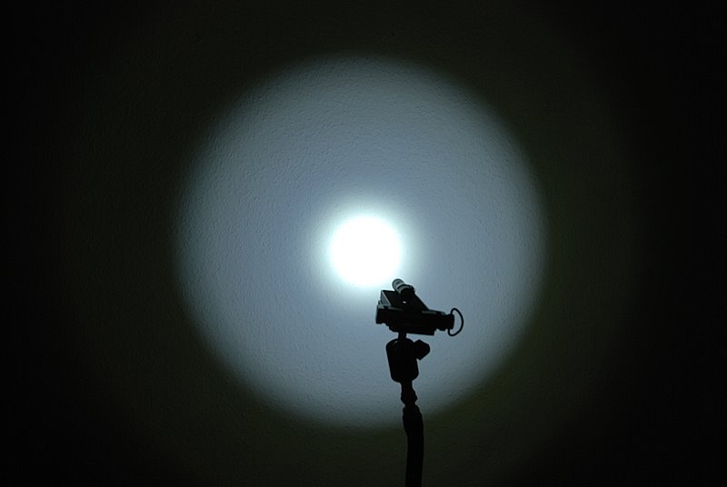

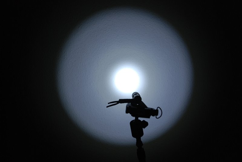

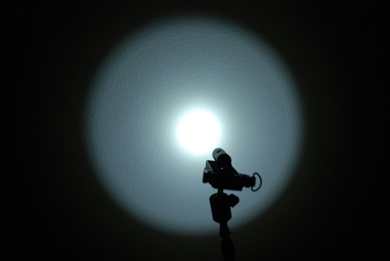

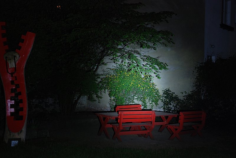

Mangels Freigelände in der Nähe musste mal wieder unser Hof herhalten. Entfernung so um die 15 Meter. Alle Bilder ISO400 - f5.6 - 4 Sekunden Belichtungszeit. Serac 3 in low/med/high und dagegen eine P1D und eine JetII Pro auf High. Die Jet ist im Spot deutlich heller. Der ungleichmässigen Beam stört in der Praxis wenig, ist aber sichtbar.
Serac S3 auf low
Serac S3 auf mid
Serac S3 auf high
Jetbeam JET II auf high
Fenix P1D auf high
Der Beam der Serac 3 hat einen klaren Spot, der weich aber recht schnell in eine gleichmässige und kreisrunde Corona übergeht.
Zur Lichtfarbe: S3 geht ins grün, die Jet ins purpurfarbene, die Fenix nach weiss ;) Der Unterschied ist nicht groß und für mich in der Praxis vernachlässigbar. ISO100 -f5,6 - 1/15sek, Weissabgleich auf Tageslicht, alle Lampen 50cm zur Wand.

Mein Fazit
Hübsch, sauber verarbeitet, hell, handlich. Recht viel kleiner gehts mit einer 123 nicht, es sei denn, man verzichtet auf den Endkappenschalter. Mir geht allerdings das Gedrehe am Kopf immer mehr auf den Wecker. 3 Stufen sind ausreichend, kein Geblinke, kein SOS, durch das man schalten muss - Danke. Manchmal hätte low noch mehr low sein können. 7 Lumen sind heller, als man denkt.

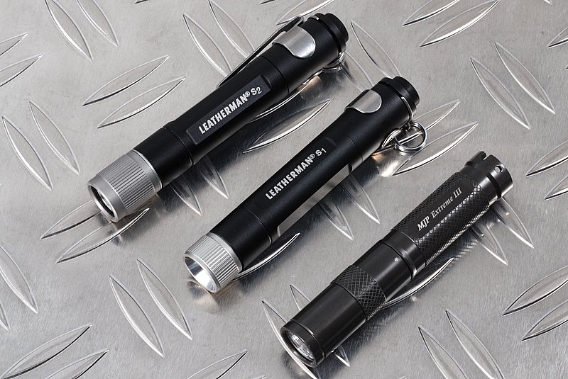

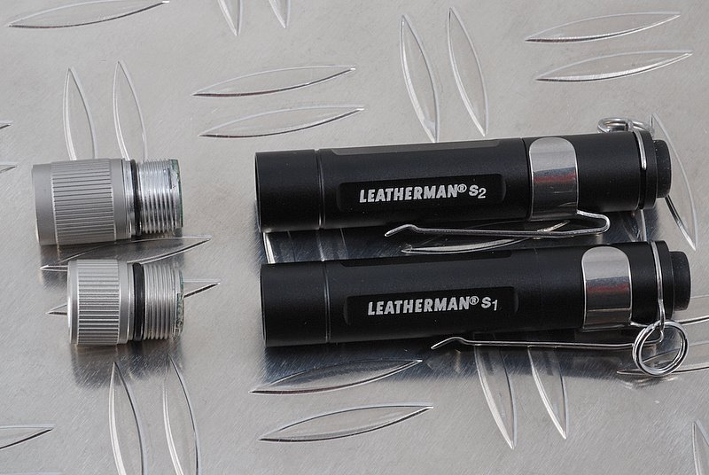

Serac S2, Serac S1, MJP Extreme
Serac S2

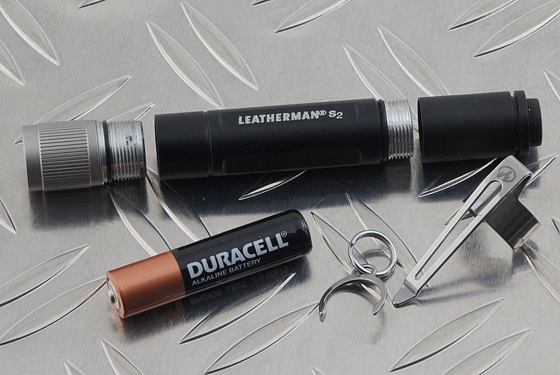

Aufbau/Verarbeitung

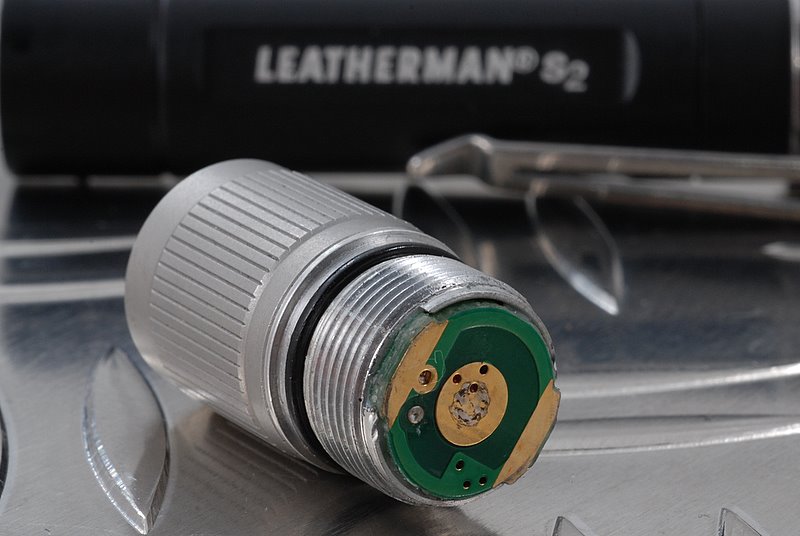

Wie bei der S3: Kopf - Batteriegehäuse - Endkappenschalter. Verarbeitung und Finish sind auf dem gleichen Niveau. Auch bei der S2 schützen O-Ringe vor Feuchtigkeit im Lampeninneren.

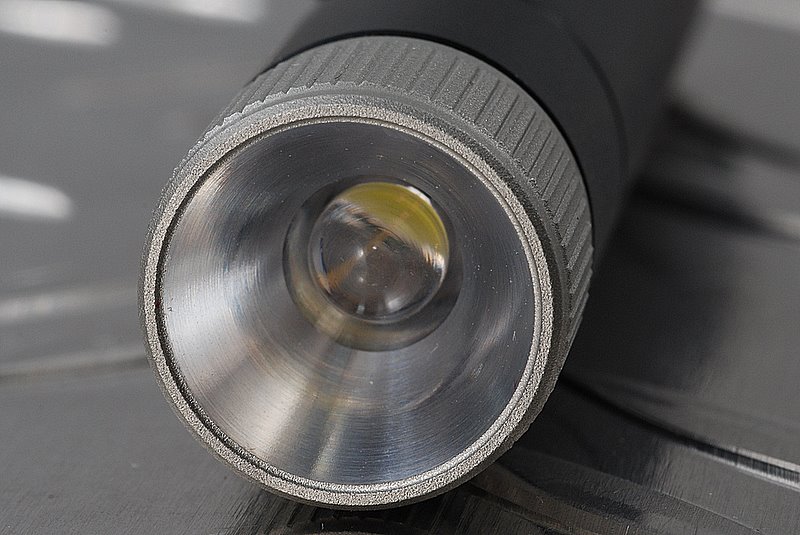

Auch bei der S2 liegt die Led, sauber zentiert, hinter einer antireflex-beschichteten Glasscheibe. Ein tiefer Orange Peel Reflektor für einen gebündelten, gleichmäßigen Lichtstrahl.
Handhabung
Wie alle kleinen Lampen liegt, die S2 recht "putzig" in der Hand. Durch die abgeschrägten Kanten und den geriffelten Kopf hat man genug Halt.
Bedient wird die S2 über einen zweistufigen Endkappenschalter - wie bei der S3 ein reverse clickie. Über den Klick hinaus drücken, schaltet die Lampe auf niedriger Stufe ein. Leichtes Drücken bis vor den "Klick" schaltet zwischen low/high hin und her. Gestartet wird immer auf "low". Der Druckpunkt ist - wie bei der S3 - präzise und "knackig", so dass man problemlos umschalten kann.

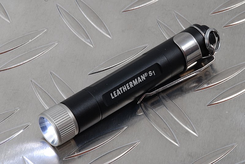

AW: Passaround Review - Leatherman S1
Leatherman Serac 1
Spezifikation:
  • 5mm LED
  • Geregelte Schaltung, eine Stufe 6 Lumen
  • Betrieb mit 1x AAA
  • Laufzeit 11 Std., getestet mit Alkali AAA
  • Beam Durchmesser: 1ft (spot) / 6ft (corona) auf 5ft.
  • Lampenkopf/Gehäuseaus 6061-T6 Aluminium, hart anodisiert
  • Reflektor Aluminium, orange peel
  • Endkappenschalter (reverse clickie)
  • Spezifiziert für Umgebungstemperaturen von -32F/+140F
  • Wasserdicht nach IPX8 Static Immersion Test
  • Beiliegendes Zubehör: Alkali AAA, Lanyard Ring, Taschenclip
  • Abmessungen: Länge 82mm, Gewicht 30g mit Batterie/Clip, Durchmesser 14,4mm am Kopf

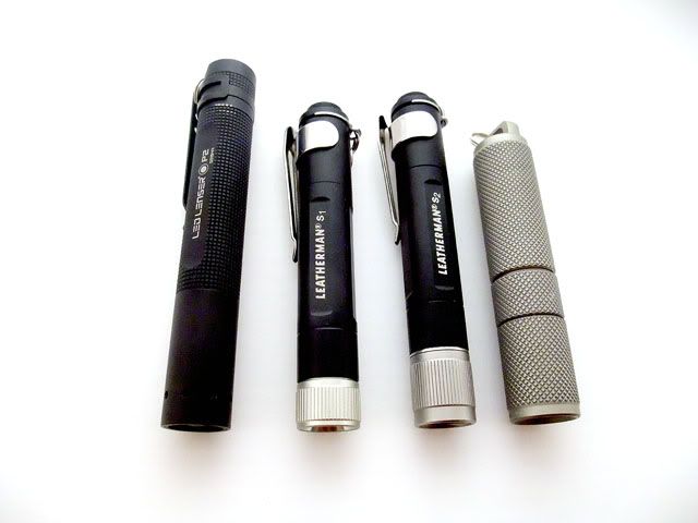

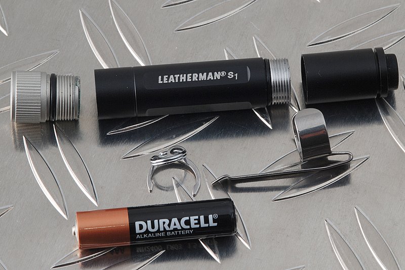

Durch den anderen Kopf ist die S1 einen Tick kürzer als die S2. Body/Schalter sind identisch - heisst, der Kopf einer S2 funktioniert auch an einer S1, und umgekehrt
Aufbau/Verarbeitung
Grundsätzlich identisch zur S2. Bei der S2 gibt es nur eine Stufe, geschaltet wird auch mit reverse clickie. Im Kopf ist kein Schutzglas - das ist aber auch nicht nötig, die 5mm LED hat ihren "Schutz" eingebaut. Die Reflektorinnenseite hat keine spezielle Struktur, irgendwas zwischen geriffelt und poliert.

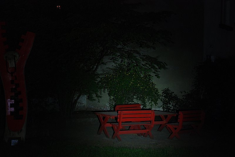

Wieder die gleichen Einstellungen:
Ausleuchtung nahe Null. Mit dem Auge erkennt man auf die Entfernung die Umgebung gerade noch schemenhaft. Aber für solche Entfernungen - wie geschrieben, geschätzte 15m - ist die S1 auch nicht gemacht. Man erkennt den Weg vor den Füßen, findet ein Schlüsselloch, und kann die Kabelstränge unter dem Computertisch auseinanderhalten :)
Auf weitere Beamshots habe ich verzichtet, weil die Kamera eh schon nass-geregnet war :)
Für den Beamvergleich musste meine alte ARC AAA herhalten, andere Lampen in der Bauart habe ich nicht.

Die Helligkeit auf deb Bildern entspricht in etwa dem, wie die Lampen in der Realität wirken. Im Vergleich zur ARC ist die S1 deutlich heller. Das darf auch so sein, die ARC ist ja schon museumsreif. Wunder braucht man sich aber nicht erwarten.

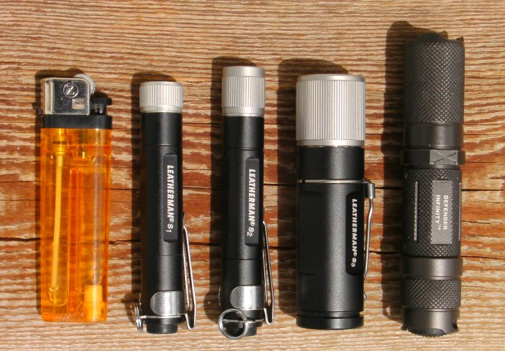

Pitters Bildern oben ist nicht viel hinzuzufügen, für Leute die nicht wissen wie groß eine AAA-Batterie ist ;), noch ein Gruppenbild mit Feuerzeug und Nitecore Infinity Defender.

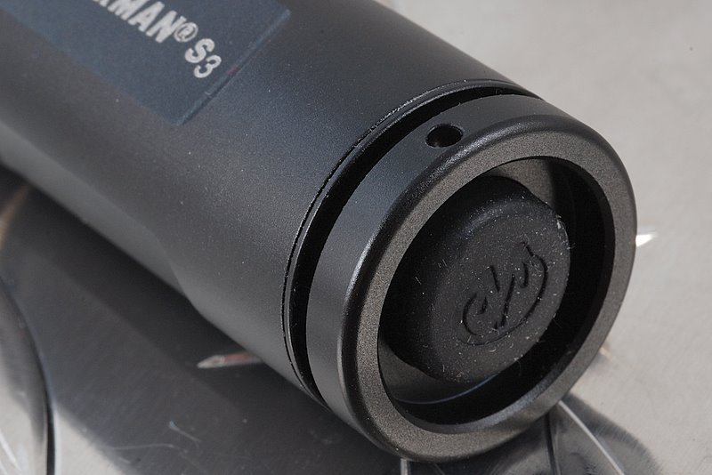

S3: Die Anodisierung ist im Bereich der Cliphalterung beschädigt, wahrscheinlich durch das Umsetzen des Clips.
Bei der S3 ist dank versenktem Schalter und breitem Durchmesser Tailstand sehr gut möglich. Auf ebenem, erschütterungsfreiem Untergrund können mit etwas gutem Willen auch S1 und S2 aufgestellt werden.
Form: S1 und S2 sind klein und leicht und damit als „urban-EDC” prädestiniert. Die S3 ist, dem Batterieformat geschuldet, recht kurz und dick, was übrigens auch die befragten Damen als negativ empfanden (anzügliche Bemerkungen bitte ich zu unterlassen :D). Auch mir ist eine Lampe lieber, die zumindest gänzlich in die Faust passt, ohne dass beim Drücken des Schalters der kleine Finger vor den Reflektor rutscht. Es wundert mich ohnehin, dass Leatherman bei dem vermutlich angepeilten breiten Kundenkreis auf CR123 setzt - ist dieses Batterie in Nordamerika so viel verbreiteter / billiger als hier?
Poor-mans-runtime-test bei S2:
Bei der S2 habe ich einen minimalistischen „run-time-test” auf high durchgeführt, mangels Messequipment mit „gefühlter Helligkeit” :)
Die Lampe war dazu mit einer neuen Ikea-Alkaline-Batterie bestückt.
nach rund 20 min schien die Helligkeit etwas abzufallen
nach 25-30 min: merklich dunkler als zu Beginn
ab 30 min: rascher Helligkeitsabfall (die Lampe wurde auch wieder kühler)
nach 40 min war die S2 auf high etwa auf Niveau der S1 (immer noch 2 Stufen möglich mit kurzer Pause von high auf low. Stromaufnahme high ~ 200 mA bei 1,25 V Leerlaufspannung)
50 min: ungefähr auf Feuerzeug-LED Helligkeit (wenige Sekunden nach Umschalten kein Unterschied mehr low/high)
1 h: Lampe leuchtet noch schwach (immer noch hell genug um beim Blick in die Lampe zu blenden)
Nach Erholungspause für die Batterie ist die Lampe für kurze Zeit wieder richtig hell, auf weitere „Messungen” habe ich verzichtet. Vielleicht mach ja noch ein Tester richtige Laufzeit-Tests...
Positiv finde ich, dass einen die Lampe nicht plötzlich im Dunkeln stehen lässt, auch wenn das Licht dann schon sehr spärlich wird.

Vergleichsbilder: vlnr LL P2 - S1 - S2 - KD Buckle V6
Die Serac S3 ist eine kompakte und solide 3-Mode CR123A Lampe. Der Clip ist stabil und die Anbringung wurde gut gelöst. Allerdings gefallen mir diese "Drahtclips" vom Design her weniger.
Ich persönlich finde die S3 etwas "langweilig", bei dem Preis und der Masse an Konkurrenzprodukten wird es sicherlich schwer fallen Käufer zu finden.
Vergleichsbild: vlnr Spartanian II - NovaTac 120P - S3

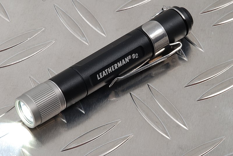

Serac S1
Diese viel komplett durch mein Raster, sie ist mir zu funzelig, klar meist reicht diese Helligkeit, aber manchmal möchte ich doch mehr.
Als Schlüsselbund-Lampe ist sie mir zu groß und für die Jacke könnte sie etwas größer sein.
Die S1 und ich passen also nicht zueinander.
