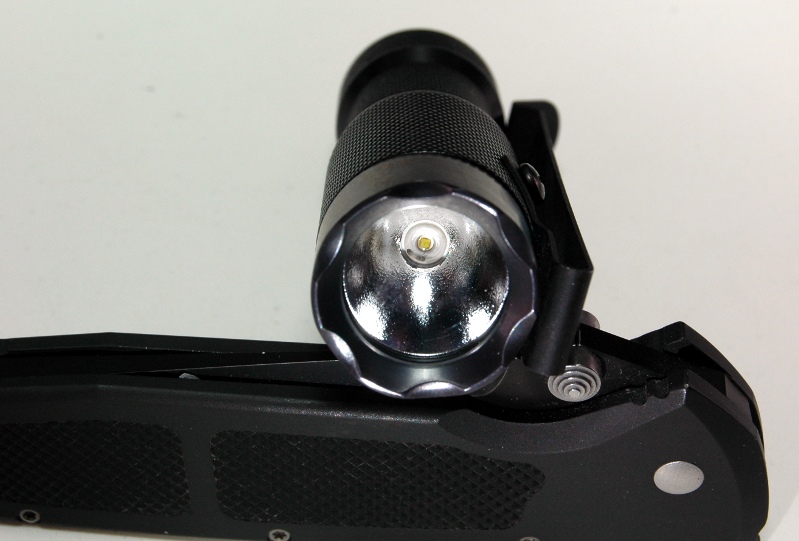

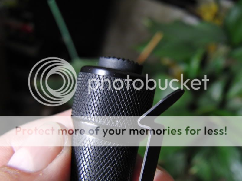

Der Clip an der Lampe (oder ist es eine Lampe am Clip:confused::D) ist doch sehr groß, reicht genau über zwei Molleschlaufen (ist auch in der Bedienungsanleitung erwähnt) stört mich aber im EDC Alltag überhaupt nicht. Wäre es meine Lampe, hätte ich ihn trotzdem abgeschraubt, da ich keine Verwendung dafür habe, trage Lampen immer in der Hosentasche. Die Anodisierung ist deutlich besser als bei meiner Ra Twisty aber von Perfekt noch weit entfernt. In den Rillen der Rändelung sind noch einige nichtanodisierte Punkte zu sehen.

ein CLIP mit Lampe dran, das war auch mein erster Eindruck von der RA-Cliky.
Der Clip ist keine Schönheit, aber er funktioniert und macht einen robusten Eindruck, wie fast alles an der Lampe.
Einer der Tester hatte die Lampe umprogrammiert und zwar mit einer sehr niedrigen ersten Leuchtstufe.
Ich wollte ein Factory Reset machen, aber das ist mir in mehreren Anläufen nicht gelungen,
da der Clip beim zuschrauben der Lampe behindert hat.
Dazu muss man wissen, dass ein Reset innerhalb von fünf Sekunden nach dem vollständigen zuschrauben eingeleitet werden muss.
Erst wenn der Body fest ist, nimmt der Schalter Befehle an.
Der Clip ist dafür vorgesehen, vom Benutzer entfernt zu werden, also habe ich den Clip entfernt.
Jetzt klappe auch der Reset.

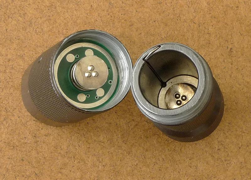

Die Kontaktierung vom Schalter zum Treiber wird über einen Federstahldraht hergestellt, als Isolierung dient nur die Anodisierung.
Innerhalb des Batterierohrs wird das genügen, aber am Ende federt der Draht und scheuert bei jedem Wechsel der Batterie.
Wie lange das gut geht, weiß ich nicht, habe aber Zweifel an der Dauerhaftigkeit...

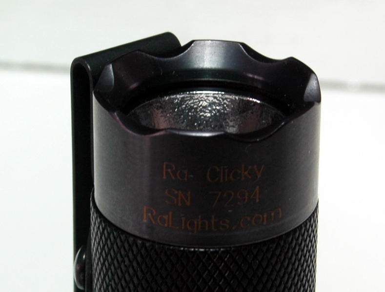

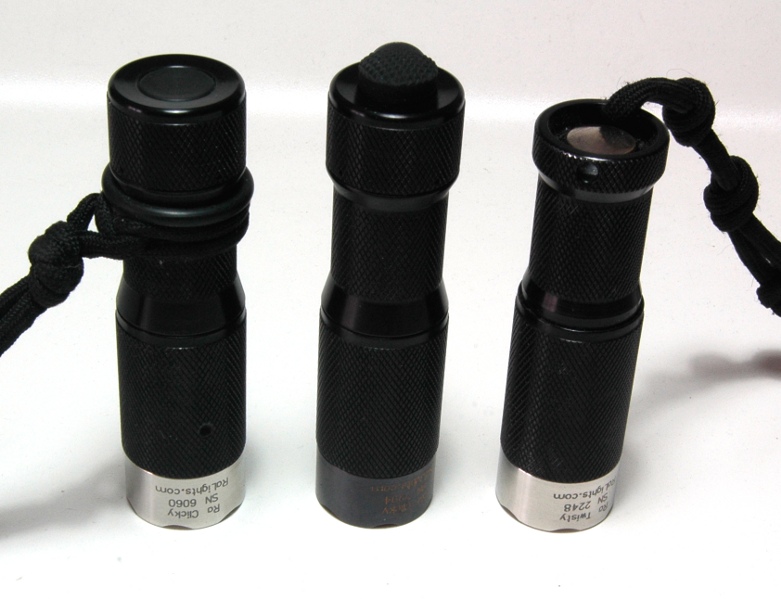

Die Ra Clicky machte optisch einen sehr ansprechenden Eindruck.
Der geschwärzte Bezel gefiel mir besser wie der blanke der „früheren“ Clickies.
Die Anodisierung war bis einige Sprenkel ok.
Ansonsten war die Clicky sauber verarbeitet, Bezel, Body und Batterierohr ließen sich ohne Versatz miteinander verschrauben.
Die Handlage war dank der schlanken Taille gut, mit einem dickerem Gummiring läßt sie sich allerdings noch steigern (Zigarrengriff).

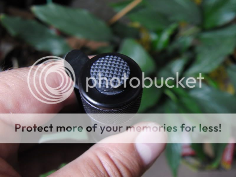

Der (taktische) erhabene Schalter gefällt mir gut, so ließ sich die Lampe gut im Meisselgriff fassen und bedienen. Tailstand hab ich nicht vermißt.
Allerdings machte der Schalter selber öfters Zicken. Er klickte zwar, aber ohne Funktion. Erst nach erneutem Klicken tat sich was. Das kam öfters vor, war besonders beim Programmieren sehr lästig und somit ein dickes Minus hierfür.
Der Clip ist Riesig, für 'ne EDC-Lampe ist er mir zu groß und unkomfortabel beim Halten der Clicky. Für Befestigung an der Ausrüstung oder Klamotten bei Wanderungen oder so, wo die Lampe nicht so oft zu Einsatz kommt, könnte er durchaus brauchbar sein.

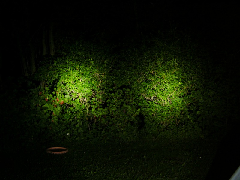

Der Beam war ohne auffällige Artefakte, der Hotspot ging fließend in die Corona und von dort in den Sidespill über.
Für mich war die Beamcharakteristik sehr brauchbar. Ausreichend Throw und dennoch genügend Flood um das nahe Umfeld auszuleuchten.
Die Abstufung der verschiedenen Leuchtstufen ließ reichlich Auswahl, um die passende Lichtmenge für den individuellen Bedarf aus zu wählen. Beacon und Strobe waren ok., SOS brauch ich nicht.

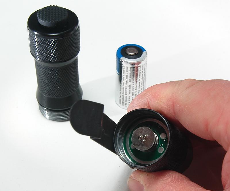

Seit kurzem ist die RA nun bei mir gelandet,noch nicht lange genug um abschließend drüber zu schreiben,aber lange genug um schon mal erste Eindrücke zu schildern und ein paar Fotos einzuschieben.
Als ich die Lampe erhielt,habe ich erst einmal einen Rest auf Werkseinstelung gemacht,was an sich eine recht einfache Übung darstellt,im Gegensatz zum Prozedere die Lampe zu programmieren :D
Wie schon durch die Vorgäger berichtet fällt beim Erhalt der Lampe zunächst der überdimensionale Clip auf,der sicherlich praktisch,aber eben auch alles andere als schön ist.

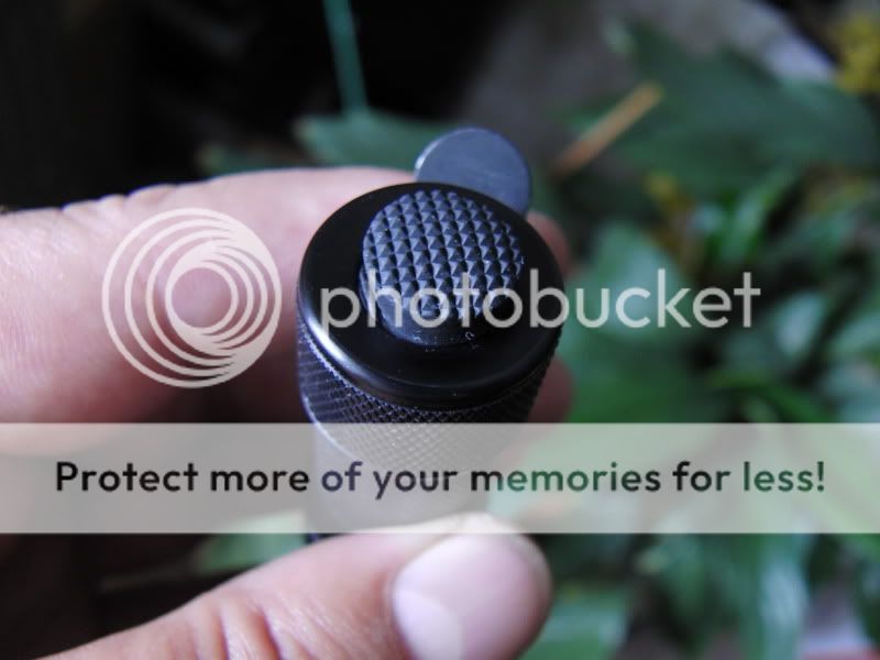

Die Anodisierung der Lampe könnte durchaus besser sein,besonders Tailcap und Mittelteil weisen eine ganze Anzahl Sprenkel auf.
Der Schaltergummi sitzt schief und quetscht an einer Seite etwas aus seiner Halterung.
Im Gegensatz zu meinen zwei unmittelbaren Vorgängern hatte ich bisher noch keine Probleme beim Schalten bei 100 mal Momentlicht anschalten und 100 mal an bzw. Ausschalten ( mit Handwechsel...:hehe: ) hatte ich keinen Aussetzer,aber vielleicht kommen die Probleme ja noch :confused:.

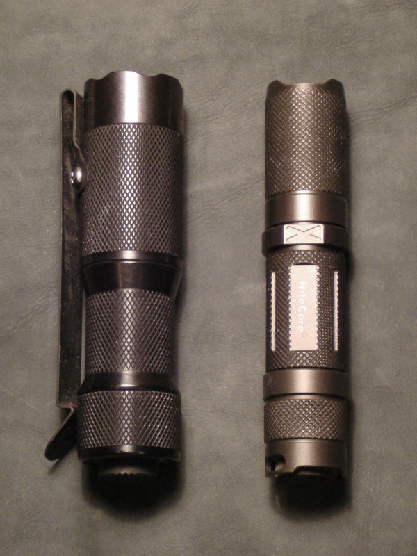

In Punkto Helligkeit und Beam schlägt sich die RA gut und entspricht in der Helligkeit und Lichtfarbe meiner ebenfalls mit Osram ausgestatteten Nitecore Infinity.
Der Spot der RA ist größer,dafür weniger hell als der kleinere Spot der Nitecore.
Mit einer Jetbeam Jet III Pro i.B.S. kommt die Lampe übrigens helligkeitsmäßig nicht mit.
Soviel zu meinen ersten Eindrücken jetzt noch ein paar Fotos:
RA zusammen mit anderen EDC Lampen
Sprenkel an der Tailcap
Blick zur sauber zentrierten LED
Blick auf die schief sitzende leicht herausquetschende Gummikappe
Grüße Jens
Bei mir saß die Gummikappe noch richtig. Scheint also keine dauerhafte Lösung zu sein:mad:

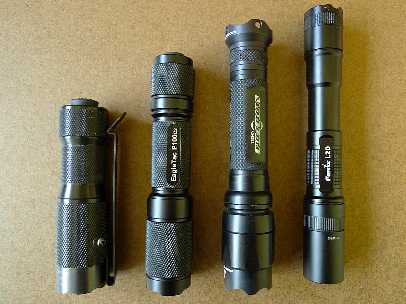

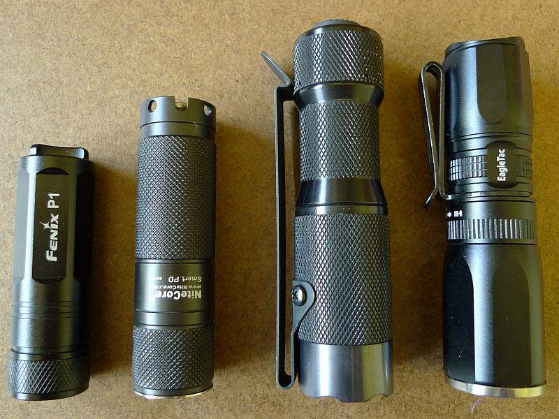

Die Ra Clicky ist im Vergleich zu meinen 1*(R)CR123-Lampen recht groß und mit 109g mit einer CR123A auch schwer:
Gewicht mit Batterie:
Fenix P1 40g
NiteCore EX10 58g
EagleTac P10C 85g
Mit 109g ist sie so schwer oder sogar schwerer als einige meiner zweizelligen Lampen:
EagleTac P100C2 102g
Surefire E2DL 109g
Fenix L2D Q5 109g (incl. 2xAA Eneloop)

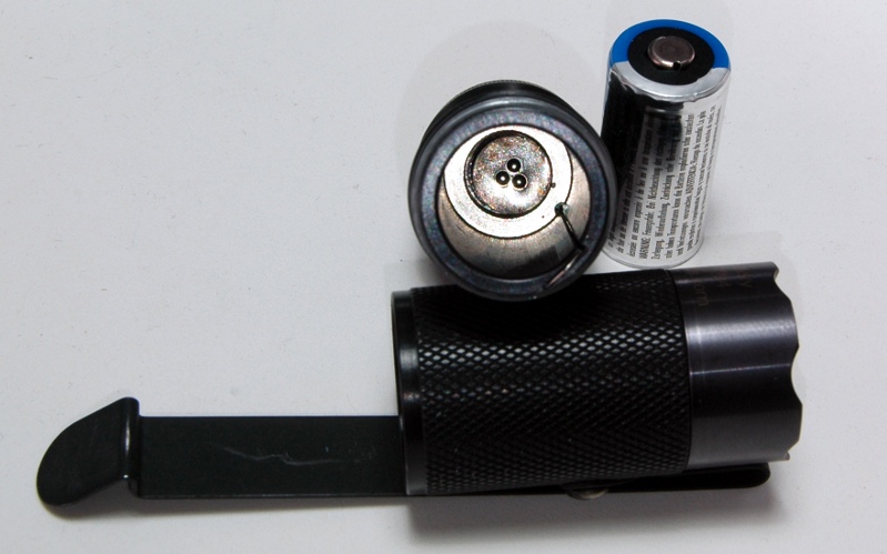

Das hohe Gewicht kommt durch den Stahlbezel und die enormen Wandstärken zustande:
Links der Lampenkopf mit gefederter Kontaktplatte, rechts das Batterierohr mit Signaldraht zum Taster.

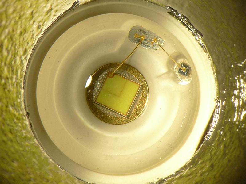

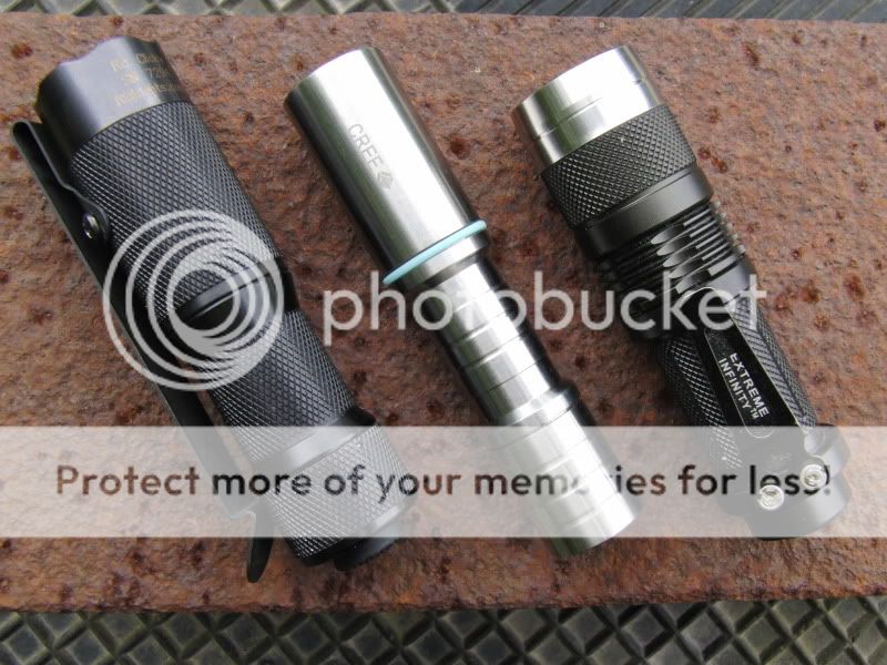

Der verwendetete Emitter ist viel kleiner als der einer Cree XR-E oder XP-E LED:
Die Ra-Clicky zwichen Fenix L2D SMO mit Cree XR-E Q5 und EagleTac P100C2 mit Cree XP-E Q5.
Nahaufnahme des Emitters:
Die winzige Lichtquelle ergibt mit dem strukturierten Reflektor einen fehlerfreien Beam.

Was mich jedoch extrem gestört hat war er bei mir nicht immer zuverlässig funktionierende Schalter.
Ich hatte manchmal Probleme beim Moduswechsel und vor allem beim Programmieren weil der Taster nicht auf alle Klicks reagierte.
Nach dem Bericht von Heinz war ich zunächst davon ausgegangen, dass meine Klickgeschwindigkeit nicht zum geforderten Zeitfenster passt.
Einige Male reagierte die Lampe bei mir aber sogar auf einfaches Drücken und Halten gar nicht oder nur bei noch kräftigerem Drücken mit Momentanlicht.
Nachdem ich in Elmars (schwarzbunt) Bericht von Problemen mit dem Schalter gelesen hatte vermutete ich, dass dieser defekt ist.
Da jetzt aber Jens keine Probleme beim Schalten hat lag's vielleicht doch an meiner Klickgeschwindigkeit - aber egal woran es lag, ich bin nicht damit zurechtgekommen.

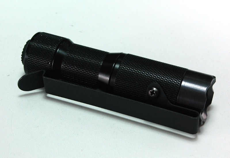

Vom Clip würd ich mir eine kleinere zivile Version wünschen.
Der vorhandene große stört beim Batteriewechsel und beim Werksreset und verhindert ausserdem die Nutztung eines Diffusors oder Filters.
Für meine schmalen Gürtel ist er mir viel zu groß.
Kleine Lampen trage ich normalerweise lose in der Tasche oder am Taschanrand angeclipt.
So getragen ist mir der Clip der Ra Clicky aber viel zu auffällig:
Ra Clicky neben Eagletac P10C in Tasche einer Jeans eingeclipt.

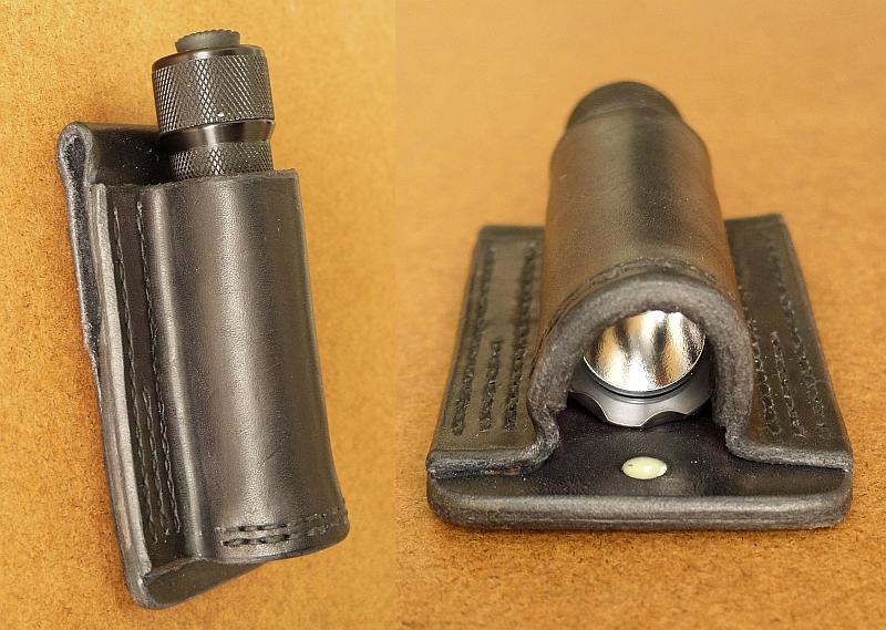

Das dem Passaround Paket beiliegende Holster wirkte sehr robust und hielt die Lampe sicher, war mir aber zu groß und auffällig.

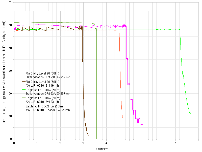

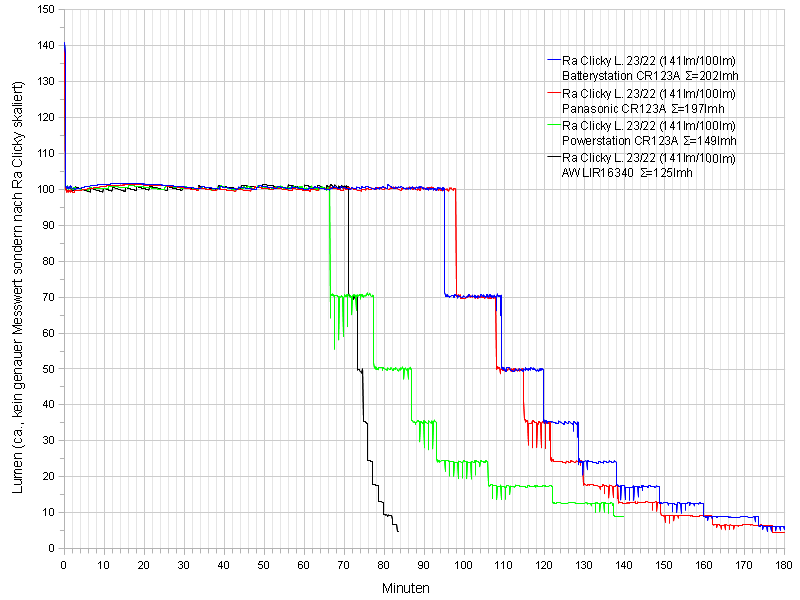

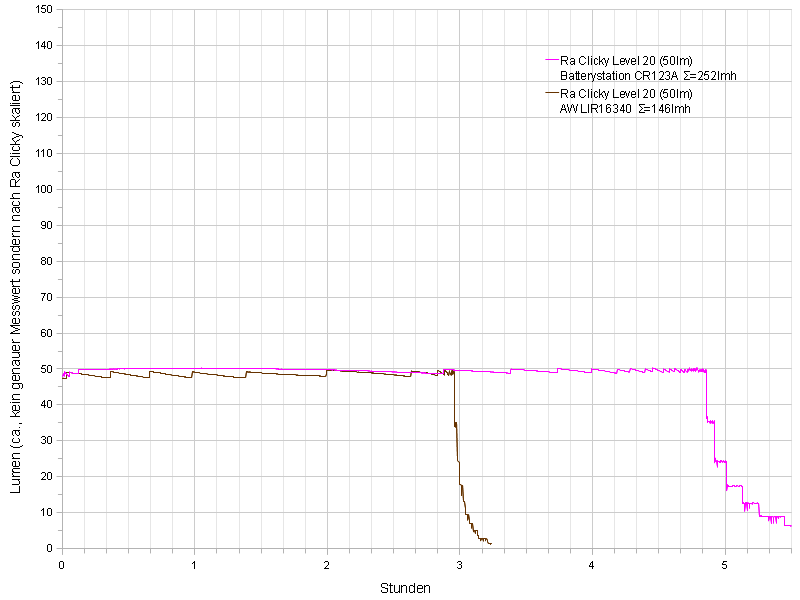

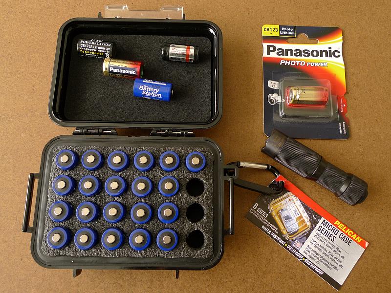

Zu meinen wenigen Panasonic CR123A Batterien und meinen AW LIR16340 Akkus hab ich mir rechtzeitig zum Eintreffen der Lampe noch ein Kästchen mit Batterystation Batterien im miracle-store bestellt.
Die in Japan gefertigten Panasonic CR123A haben als 'Best Before'-Datum 01 2018 aufgedruckt, die Batterystation wurden nach Datumscode MPOO am 15. Dezember 2008 in den USA gefertigt.
Auf den billigen Powerstation Batterien, von den ich ein paar mitbestellt hatte um sie mit den anderen zu vergleichen, konnte ich kein Datum entdecken.

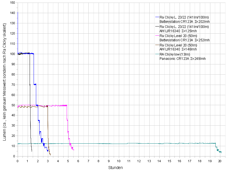

Vorweg noch ein Hinweis zu meinen Laufzeitkurven:
Ich habe keine keine in irgendeinerweise kalibrierte Ulbrichtkugel sonden nur eine einfache Lightbox. Für die folgenden Diagramme habe ich meine Messwerte nur nach der Passaround Clicky skaliert.
Laufzeit in der max. Einstellung, 12s Burst auf Level 23 (141lm) und danach auf Level 22 (100lm)
Laufzeit bis zum Runterschalten auf die 70lm Stufe und Einsetzen der Batteriewarnung:
Panasonic CR123A 98min
Batterystation CR123A 95min
Powerstation CR123A 66min
AW LIR16340 71min
Mit der Batterystation Batterie erfolgte das erste Runterschalten zwar minimal früher als bei der Panasonic, dafür hielt sie aber etwas länger
auf den unteren Stufen durch - beide waren gleich gut.
Die Powerstation lagen weit dahinter.
Mit dem AW LIR16340 Akku waren die einzelnen Stufen beim Runterschalten viel kürzer als bei den Batterien.
Das kontrollierte Reduzieren der Leistung zusammen mit dem Blinken zur Warnung gefällt mir sehr viel besser als eine Lampe die plötzlich einfach ausgeht wiel die Scutzschaltung im Akku auslöst.
Die Zacken unter den Stufen kommen von der Batteriewarnung.
Ich nehme alle 5s einen Messert und wenn dann zufälligerweise gerade die Batteriewarnung der Lampe kommt gibt es einen Zacken.
Die meisten Warnsignale fallen zwischen die Messungen und werden daher nicht erfasst.
Die Laufzeit auf Stufe 20 (50lm) habe ich nur mit einer Batterystation CR123A und einem AW Akku gemessen.
Laufzeit bis zum ersten Runterschalten:
Batterystation CR123A 4:51h
AW LIR16340 2:58h
Auf Stufe 16 (13lm) habe ich dann nur noch eine Messung durchgeführt.
Laufzeit mit einer Panasonic CR123A 19:31h.
In allen Diagrammen sieht man, dass die Kurven nicht linalgerade sind sonden sägezahnförmig.
Dies muss eine Folge der digitalen Regelung mit einem Mikrocontroller sein: jedesmal wenn die an die LED gebrachte Leistung zu weit vom Sollwert abweicht wird (eine interne Stufe) nachgeregelt.
In vergrößerter Darstellung und im direkten Vergleich zu Lampen mit normalem Schaltregler sieht man das noch deutlicher.
Die EagleTac P10C hat einen Buck-Boost Treiber.
Mit einem Lithiumionenakku läuft dieser in der niedrigen 60lm Stufe fast bis zum Schluss im Buck-Betrieb, mit einer CR123A Batterie über die gesamte Zeit im Boost-Betrieb.
Mit einer Batterie bzw. einer Akkuladung erzeugt die P10C mehr Licht als die Ra Clicky, ob dies am Treiber oder am Wirkungsgrad des Emitters liegt kann ich nicht beurteilen.
Dafür ist die Clicky auf jeden Fall viel robuster, vielfältig prorammierbar, hat eine Batterieleerwarnung und den gleichmäßigeren Beam.
Die P100C2 hat eine Buck-Konverter und ist eigentlich für 2 (R)CR123 ausgelegt. Zum Vergleich hab ich sie hier mit nur einem LIR16340 und einem Spacer gemessen.
Fur die, die daran interessiert sind gibt's in der Galerie noch ein paar Oszilloskop Aufnahmen:
12s Burst beim Einschalten auf Stufe 23
Strobe, Detail einzelner Impuls
Beacon, Detail einzelner Impuls

Der Clip könnte zugegebenermaßen etwas weniger auffällig sein,aber er lässt sich ja abmontieren und ist ansonsten sehr funktionell.
Das der PA Lampe beiliegende Holster finde ich sehr gut,es schützt die doch recht wertvolle/teure Lampe gut vor äußeren Beschädigungen und hält sie sicher an ihrem Platz.

Ebenso ist es für mich unverständlich,warum eine Tailcap so gestaltet wurde,das man diese nicht öffnen kann (ohne Spezialwerkzeug) und eine verschobene Schalterkappe erst mittels viel Mühe und zurecht geschnitztem Hilfszeug aus Holz wieder in ihre Position bringen kann. :irre:
Einerseits wird dem geschätzten User zugemutet,das er mit der Programmierung zurechtkommt,andererseits kann man nicht mal selbst die Schalterkappe tauschen ??!! :argw:
Soweit mir bekannt wurde dies bei neueren Modellen der Baureihe bereits geändert,aber hier geht es ja nun mal um die mir vorliegende Lampe.

Der erste Eindruck der Lampe war geprägt durch die Clip. Dieser tut zwar seine Aufgabe, könnte aber besser konstruiert sein. Erstens weil er nicht allzu ansehnlich ist und Zweitens weil die Schrauben den oberen Bereich ungünstig enger machen und dadurch das einclipsen in die Hosentasche oder an die Schlaufen an meinem Fatboy etwas fummelig gemacht haben. Also hab ich den Clip für die Woche in der ich die Lampe bei mir hatte abmontiert. Hier wären dann zwei kleine Madenschrauben nicht übel, die ein die Bohrungen eingeschraubt werden um eine Verschmutzung dieser zu verhindern.
Zum Tragen als EDC in der Hosentasche war mir die Clicky etwas zu groß, da ich dort schon anderes Geraffel transportiere, also kam das Holster zum Einsatz. Das Teil ist erstklassig gemacht, hält die Lampe schön fest, läßt aber gleichzeitig noch genug von der Lampe herausschauen um die Lampe zu greifen. Beides zusammen ist ein starkes Team. Zumal die Lampe mit ihrer Größe/Konzept sehr tauglich war. Normalerweise hab ich als EDC eine RawNS dabei, die ist teilweise mit Dreckpfoten etwas fummelig. Man hat eine Lampe dieser Größe einfach besser im Griff, wenn man zB. ein Leck am Kühler seines Wagens sucht (dort ist es so schön verwinkelt).

Mit dem Licht war ich voll zufrieden, genug Throw für den Waldweg und genug Flood für das Computerghäuse oder den Keller. Genug auswahl zwischen Hell und Dunkel für die alltäglichen Aufgaben hat man ja auch.

Vom "Clip mit Lampe" will ich gar nichts mehr schreiben, wer ihn nicht mag kann ihn ja abschrauben. Doch es war ein komisches Gefühl, an der Bedienung einer Taschenlampe zu scheitern, da ich mich technisch nicht für besonders unbegabt halte. Dass die sehr individuellen Einstellmöglichkeiten ihren Preis haben und ich sie nicht sofort intuitiv beherrsche, das ist ok. Wenn nach längerem Lesen und Probieren immer noch nicht alles so klappt, wie ich es mir vorstelle, dann behaupte ich mal frech dass es nicht nur an mir liegt ;).

Was ich mich - gerade im Vergleich zur NID - frage ist, warum die RA so massig ist. Am größeren Durchmesser der CR123 liegt's nicht, wie man an der Verjüngung am Batterierohr sieht.

Finally I wondered why the flashlight is that massive / thick. A smaller diameter might help it to find the daily way in the jeans pocket.
@Hmblgrmpf / Stefan: hast du die Nahaufnahme der LED direkt mit der Kamera gemacht (welche?), oder mit einem Mikroskop?
Rainer
Die Bilddaten verraten, daß es die hier war: OD green - allerdings in der zivilen Panasonic-Variante; mit Blende 8. Das beeindruckende Bild ist möglich, weil die Kamera im Makromodus eine zum Vorgängermodell wesentlich verbesserte Naheinstellgrenze von nur 1 cm hat
(bei kürzester Brennweite). An der Stelle muß ich mit meiner LX2 neidisch passen :D
Rainer,
für die Nahaufnahme der LED hab ich mit meiner Panasonic DMC-LX3 durch ein Mikroskop fotografiert (ohne Adapter, freihändig).
Ohne Mikroskop wäre eine solche Aufnahme mit der LX3 bei einer tief im Reflektor sitzenden LED nicht möglich weil man nicht bis auf die Naheinstellgrenze herankommt und ausserdem mit dem Objektiv den Lichteinfall blockiert.
Stefan

Die Anodisierung ist zwar gleichmäßig, aber hie und da sind in der Rändelung winzige Fehlstellen zu sehen, in dieser Preisklasse eigentlich nicht tolerabel.
Die TiN-beschichtete Bezelcrown sieht klasse ausund ist auch gleichmäßig beschichtet, gefällt mir persönlich besser als das wahlweise zu bekommende Edelstahlteil, ich bin mal gespannt, wie die Beschichtung am Ende des PA aussieht.

Der Schalter ist als Taster ausgelegt und bei der tactical Variante als herrausstehender Gummiknopf, er lässt sich gut (auch mit Handschuhen) bedienen, ist allerdings logischerweise nicht tailstandfähig.
Ich persönlich finde ihn praktischer als die flache Variante, aber das ist wohl geschmackssache.

Der Clip
Ja, hässlich ist er auf jeden Fall :D, allerdings hat er sich im praktischen Gebrauch als durchaus praktisch erwiesen. Der Grund für das riesige Format liegt in der Tatsache, dass der Clip optimal in MOLLE/ PALS passt, er überbrückt genau zwei Molleschlaufen und sitzt auch von der Breite her exakt drin, so dass die Lampe bombenfest im Webbing sitzt. Für den heimischen Markt sollte auch nicht unerwähnt bleiben, dass das ganze auch mit dem deutschen IDZ-System ganz gut funktioniert.
Wer also beruflich mit kleidsamer Webbingweste rumrennt ein klare Empfehlung.
Im zivilen Gebrauch fand ich ihn aber auch nicht schlecht, da er meiner Gewohnheit Lampen in den Oberschenkeltaschen von Trekkinghosen zu tragen entgegen kommt, erstmals wackelt die Funzel nicht rum wie ein Lämmerschwanz.
Trotz der Vorteile sollte Henry aber auch wahlweise eine zivilere Variante im Format des alten HDS-Clips anbieten, dieser, der ja sogar in Custom-Titan-Varianten erhältlich ist, passt leider nicht, da der Bohrungsabstand unterschiedlich ist.

Der Hauptgrund für die große Baulänge liegt in der Art der Kontaktierung verborgen, der Kontakt wird sowohl an der + als auch an der - Seite gefedert hergestellt, ob dies die Robustheit der Lampe bei Stürzen verbessert will ich nicht beurteilen, allerdings hat die Lampe aufgrund dieser Konstruktion bei mir mit allen möglichen Batterien funktioniert, egal welche CR123a Marke, Akkus mit Nippel/ flat-top und mehrere Hersteller, nirgends gab es Kontaktprobleme (was ja nicht bei jeder Lampe der Fall ist).
