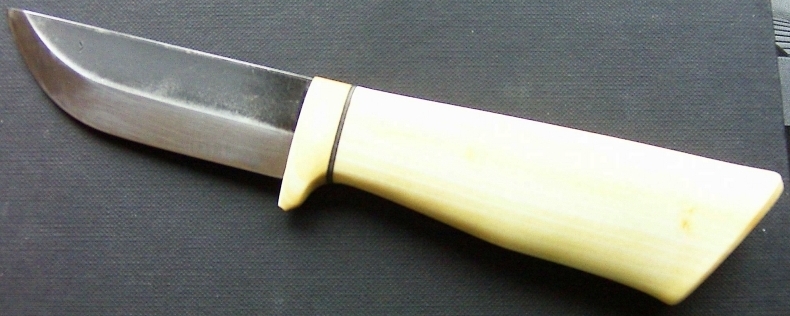

... zum Warmwerden, damit ich bei der Damastklinge von Mathias Maresch keinen Unsinn mache.
Lauri-Klinge, Fase auf null (mit Mikrofase) geschliffen und poliert.
Griff aus Ahorn mit einem Lederscheibchen.

Hallo Ookami,
schönes Messer, schreit nach Benutzen. Sag, ist das Parierelement auch aus Ahorn?

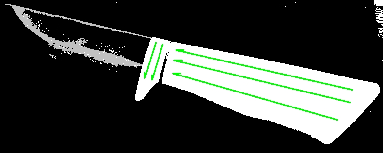

Ja, das ist auch aus Ahorn. Ich habe jedoch den Faserverlauf entsprechend der angehängten Skizze arrangiert, um maximale Stabilität herauszuholen.
