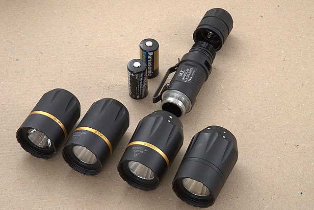

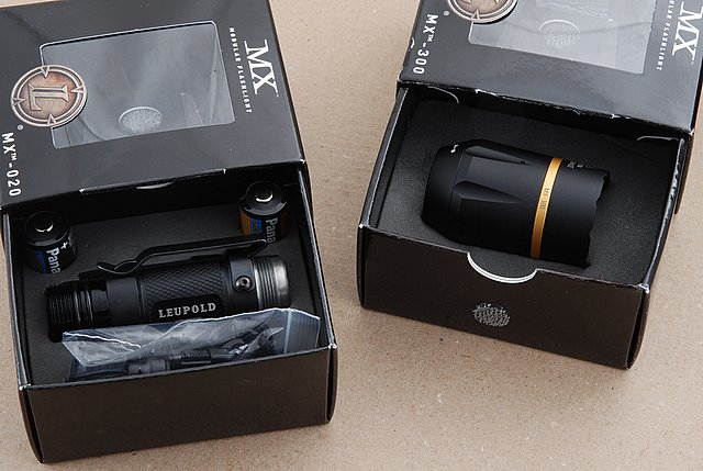

1. Allgemeines:

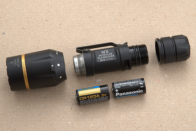

Die Leupold MX Taschenlampen sind ein modulares System. Es können verschiedene Lampenköpfe - Lampenkörper - Schalter miteinander kombiniert werden. Hergestellt werden die Lampen in den USA bei Leupold (wenn auch einzelne Komponenten zugelauft werden).
Aktuell gibt es folgende Komponenten:
Köpfe:
MX-100 - Xenonlampe, ein Modus, 85 Lumen mit zwei Zellen, 145 Lumen mit drei Zellen (für den Betrieb an einem MX-20 Body muss ein 6V Brenner eingebaut sein, für den MX-30 ein zusätzlich zu kaufender 9V Brenner. Der Kopf bleibt der gleiche, die Brenner können einfach getauscht werden)
MX-200 - LED Kopf, ein Modus, 95 Lumen
MX-300 Hunter - LED Kopf, Multimodus, 10/100/175 Lumen + SOS (25 Lumen)
MX-400 Tactical - LED Kopf, Multimodus, 10/175/ Lumen + Strobe (175 Lumen) + SOS (25 Lumen)
Die Laufzeiten hängen vom verwendeten Gehäuse ab.
Gehäuse:
MX-020 - Zwei Zellen CR123 Lithium
MX-030 - Drei Zellen CR123 Lithium
Schalter:
MX-001 - Dual Mode, Momentlicht beim Antippen/Dauerlicht bei durchgedrücktem Schalter (forward clicky).
Die Modellbezeichnung der MX Taschenlampen ergibt sich aus den verwendeten Modulen. Die erste Ziffer beschreibt den Kopf, die zweite den Lampenkörper, die dritte den verwendeten Schalter. Eine 321 hat also den MX-300 Kopf, das MX-020 Gehäuse und den MX-001 Schalter.

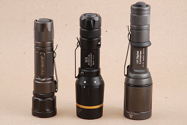

Größenvergleich:
Jetbeam Jet III Pro - Leupold 321 - Surefire L5

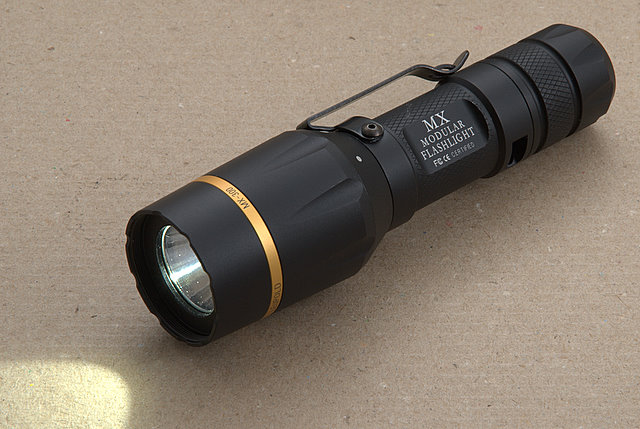

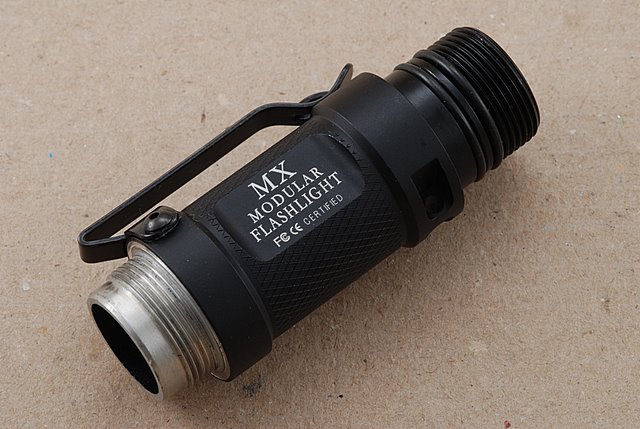

Lampenkopf, Gehäuse und Schalter der Lampen sind aus Aluminium. Die Lampenoberfläche wurde nach Militärspezifikation Typ2 hart-anodisiert, was, laut Leupold, abriebfester und robuster als eine mit Typ3 anodisierte Oberfläche ist. Die verwendete Anodisierung fühlt sich "samtig" und sehr angenehm an.
Alle Leupold MX Lampen sind bis 40m Tauchtiefe wasserdicht. Dafür sind im Lampenkörper doppelte O-Ringe als Dichtung verbaut. Auch der Kopf ist doppelt gedichtet.
Am Material hat Leupold nicht gespart - die Wandstärken sollten auch härtere Belastungen aushalten.

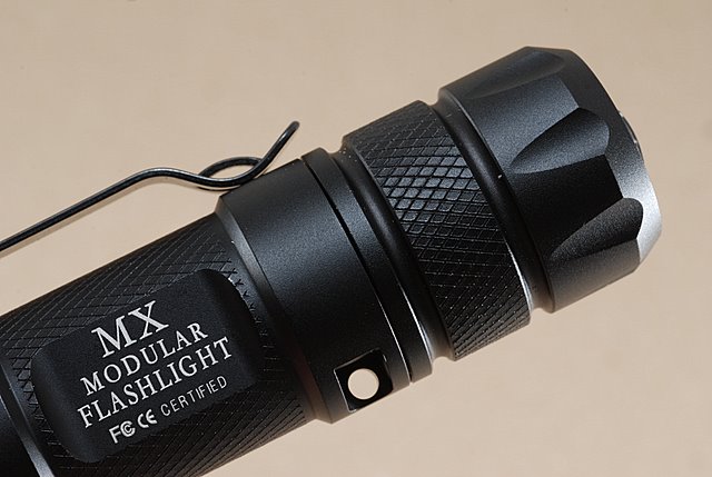

Der Clip rutscht nicht zu stramm, aber mit genügend Spannung bequem über den Gürtel, und passt bis zu einer Gürtelbreite von etwa 40mm - auf der gegenüberliegenden Seite das Loch für die Fangschnur.

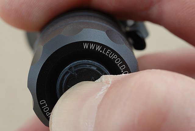

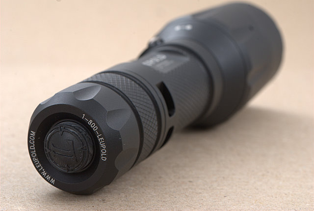

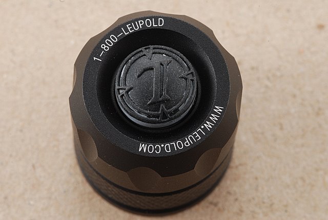

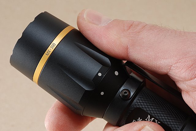

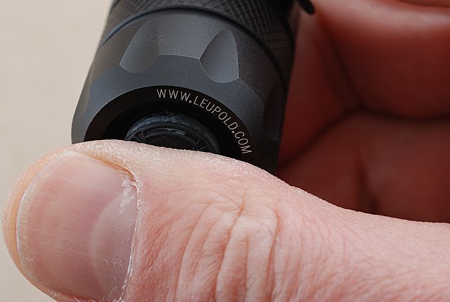

Um die Lampe gegen unbeabsichtigtes Einschalten zu sichern, wird der Schalter um 1/8 Drehung aus der Lampe gedreht. Auch in dieser Position ist die Lampe noch wasserdicht. Der Dichtungsgummi liegt straff um den Druckschalter an. So hat man beim Drücken kein schwammiges Gefühl. Das Leupold Logo im Gummi ist schon nett ;)
Für Momentlicht genügt ein leichtes Tippen. Für Dauerlicht wird der Schalter durchgedrückt. Der Widerstand ist gut gewählt - die Lampe lässt sich leicht schalten, hat aber trotzdem einen klar definierten Druckpunkt.

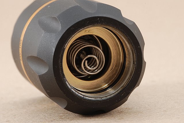

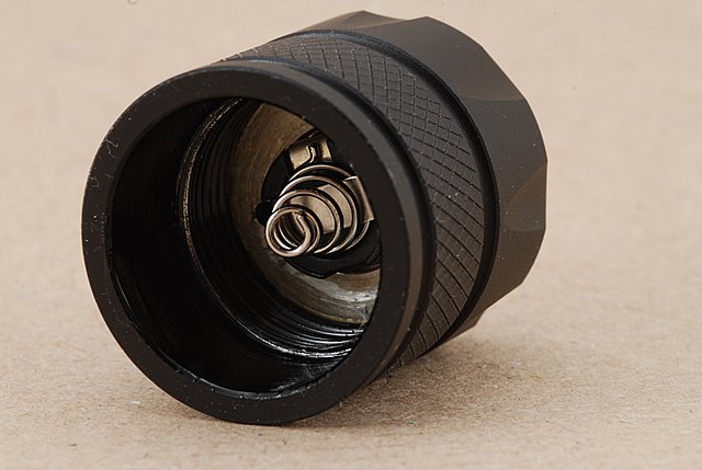

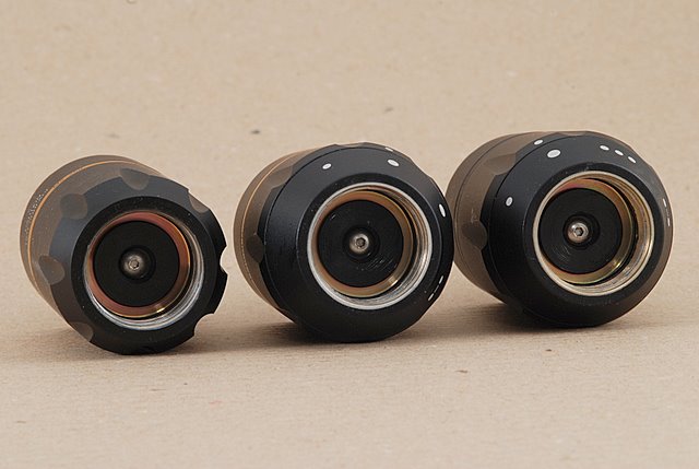

Als Kontakt zu den Batterien wird im Schalter eine Feder verbaut. Die Anodisierung wurde vom Gewinde entfernt. Der Teil vor dem Gewinde ist glatt -in diesem Bereich dichten die beiden O-Ringe im Lampenkörper die Lampe ab.
Bei dem Xenon Kopf dient eine Feder als Kontakt zu den Batterien, in den LED Köpfen die Schraube in der Mitte.

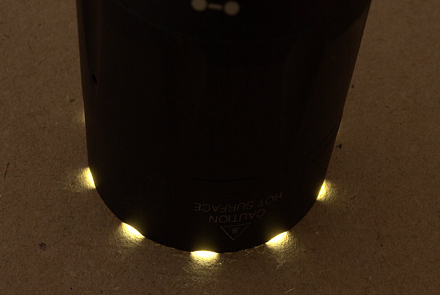

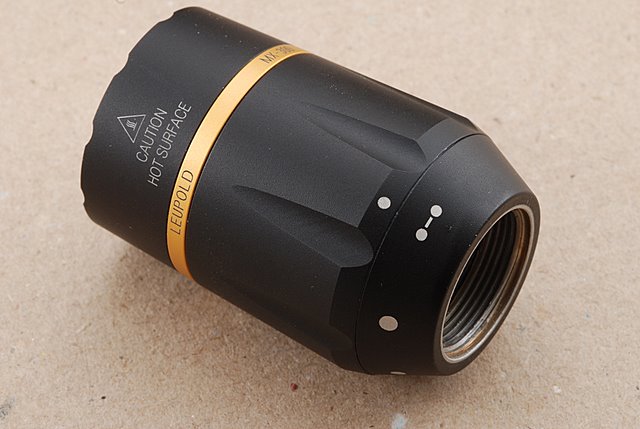

Die Rändelung an den Köpfen geben griffigen Halt. Die Multimodeköpfe lassen sich ohne Spiel drehen und die verwendeten Magnetschalter rasten präzise und mit einem satten "Klick" in die Schalterstellungen ein.

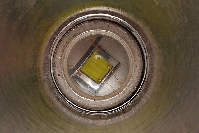

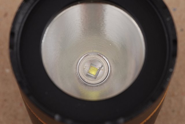

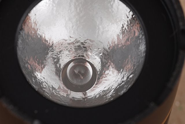

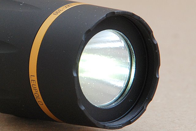

Die LED Köpfe sind elektronisch geregelt. Der Reflektor ist für einen stark zentierten Lichtstrahl optimiert. Nur im Xenon Kopf wird ein orange peel Reflektor verwendet. Abgeschlossen wird der Kopf mit einem kratzfesten Saphirglas.
Vor dem Saphirglas ist ein Gewinde eingeschnitten, mit dem Leupold ALUMINA Zubehör verwendet werden kann (Filter, Schutzklappen etc.)
Durch die kleinen Riffelungen am Kopf sieht man auch dann, ob die Lampe an- oder ausgeschaltet ist, wenn sie auf dem Kopf stehend abgelegt wurde.
Leupold selektiert die LEDs, um gleichbleibende Lichtfarbe nach dem eigenen True White Standard zu garantieren. Soweit man das von außen sehen kann, sind die LEDs sauber montiert und mittig ausgerichtet - die Perspektive im Bild täuscht etwas.

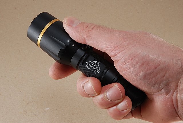

...macht schon wegen der Verarbeitung Spass. Die Leupold Lampen liegen gut der in der Hand, Riffelungen an Kopf und Schalter und das Checkering am Lampenkörper verhindern, dass die Lampe rutscht.
Der Multimode Kopf lässt sich bequem mit zwei Fingern bedienen. Keine Programmierung, kein Durchschalten durch unterschiedliche Leuchtstufen - Lampe einschalten, in den gewünschten Modus drehen, fertig. So mag ich das.
Für Momentlicht legt man am besten den ganzen Daumen über den Schalter. Mit einem leichten Druck geht die Lampe an. Ich habs nicht geschafft, in dieser Fingerposition auf Dauerlicht zu schalten. Dazu muss der Schalter tiefer gedrückt werden, was nur mit der Daumenspitze geht. Moment- und Dauerlicht lassen sich so kaum fehlbedienen - Intuitiv und simpel, wie der Modus-Drehring.

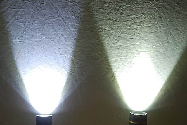

Echtes weiss hin oder her, die Farbtemperatur der Leupold LED Köpfe unterscheidet sich. Unten mal zwei Bilder, Weissabgleich der Kamera steht fix auf "Tageslicht".
Mit dem Auge sieht man den Unterschied noch viel deutlicher.
Als Vergleich die Jet III
Jet III - Leupold MX 300
In der Realität erscheint die Jet stark purpurfarben, der MX300 Kopf geht ins cyan, der 400er Kopf ist recht neutral. Der Unterschied der MX Köpfe zueinander ist aber viel geringer als zur JET. Und auch mit dem purpurfarbenen Licht der Jet komme ich wunderbar zurecht.
Die Unterschiede sind da, aber für mich ist das kein Thema.

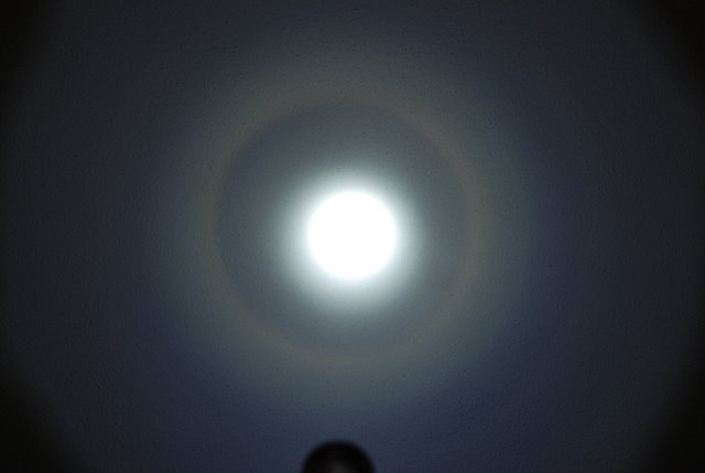

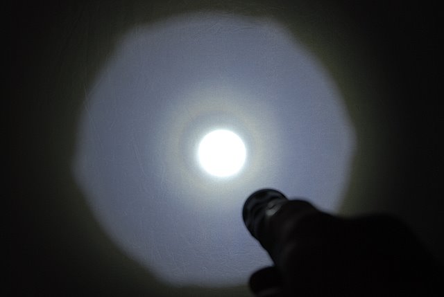

Der Beam ist allerdings eines ;) Die Leupolds machen einen wunderbar, gleichmäßigen Beam. Spot in der Mitte, gleichmässig beleuchtetes Umfeld, klare Kante.
Die Jet ist, bekanntermassen, in der Hinsicht eine mittlere Katastrophe. Die Surefire kommt in der Qualität des Reflektors mit, aber natürlich nicht in der Helligkeit - ist ja schon ein Oldtimer.
Leupold:
Jetbeam:

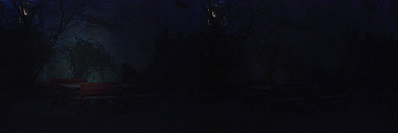

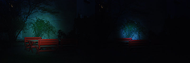

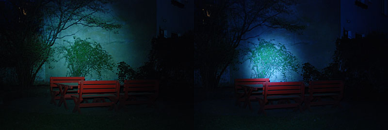

Mangels viel Grün und saftiger Wiesen, muss in der Stadt eben unser Hinterhof herhalten. Entfernung circa 15m.
Verglichen habe ich die Jet II mit der Leupold 321.
Die Jet habe ich so programmiert, das LOW das niedrigste ist, was der Treiber hergibt. Mid ist 50%, High 100% - gemüß den Blinkzeichen bei der Programmierung.
Leupold (links) -Jetbeam (rechts) Modus High
Leupold (links) -Jetbeam (rechts) Modus Mid
Leupold (links) -Jetbeam (rechts) Modus Low
Und damit man überhaupt in Low einen Unterschied sieht, habe ich mal Gamma für beide Bilder gleichmässig geändert.
Der Unterschied 100Lumen - 175Lumen ist überraschend gering. Der Eindruck, den man in der Realität hat, entspricht den Bildern. Für mich könnts gerne nen Tacken dunkler sein, dafür mit längerer Laufzeit im mittleren Modus.
Die Low Stufe der Leupold ist praxisgerecht ausgelegt - reicht für den Nahbereich im Freien, oder für viele alltägliche Sachen vollkommen aus, ohne auch bei an Dunkelheit adaptierten Sehen zu blenden.
Die Helligkeit der Leupold auf High ist in etwa mit der der JET vergleichbar. Wundert mich nicht wirklich, am oberen Ende der Helligkeitsskala wird die Luft eben dünn.
Die Lichtverteilung der Leupold ist aber viel gleichmässiger, und wie auch die andere Lichtfarbe, angenehmer für die Augen.
