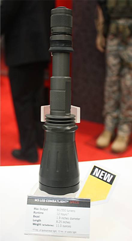

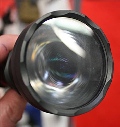

Allerdings waren zwei P7-Lampen am Stand, einmal die M3L mit Reflektor, interessanterweise ein SMO-Reflektor mit einer Diffusorfolie auf der Scheibe, allerdings handelt es sich noch um ein Vorserienexemplar, so dass sich dies noch ändern kann,
zum anderen die M3TL, im Grunde eine P7 Version der alten M3T mit Turbohead, nur fällt der Turbohead interessanterweise sehr zierlich aus (mir ist leider erst zuhause aufgefallen, dass sich kein Foto von der Seite gemacht habe :rolleyes:), diese Kopf ist mit einer Optik ausgestattet und ich kann nur die Aussage von David (DJCS) bestätigen, dass es der bisher schönste Beam einer P7 ist, ein großer, heller Spot, ohne das bisher typische Kreuz, wenig Corona.
Wenigstens ein Foto der Optik:

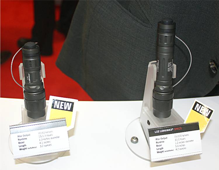

Komplett überarbeitet wurden L1 und L2, bzw jetzt LX1 und LX2, besonders die LX2 ist jetzt eine richtig schicke Lampe, nicht mehr ein so langes Monstrum wie früher, sondern nur unwesentlich länger als eine L4.

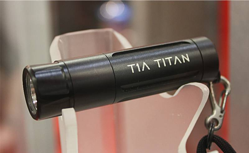

Zuguterletzt von kleineren EDCs der Zwerg, die T1A Titan, etwas irreführende Bezechnung, es ist dei Aluversion der letztjährigen limitierten CR2 Titan, die auch wirklich aus diesem material bestand.
Das meiste dürfte darüber ja schon bekannt sein, Betrieb mit 1xCR123, stufenlose Helligkeitsregelung von low zu high über Aufdrehen des Kopfes/ Bezels.
Aufgrund der intuitiven, idiotensicheren Bedienung wirklich eine geniale EDC-Lampe.

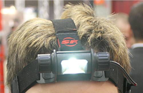

Die gleiche stufenlose Helligkeitsregelung wird ja auch bei der Saint Stirnlampe benutzt, wo sie fast noch nützlicher ist, kleiner Kritikpunkt bei dieser: Zumindest bei dem vorhandenen Vorserienmodell verdreht sich beim Einschalten auch der Leuchtwinkel der Lampe, so dass man sie am Besten mit der anderen Hand auf der gegenüberliegenden Seite festhalten sollte, um sie einhändig Bedienen zu können, sollte die Halterung m.E. etwas strammer sitzen.

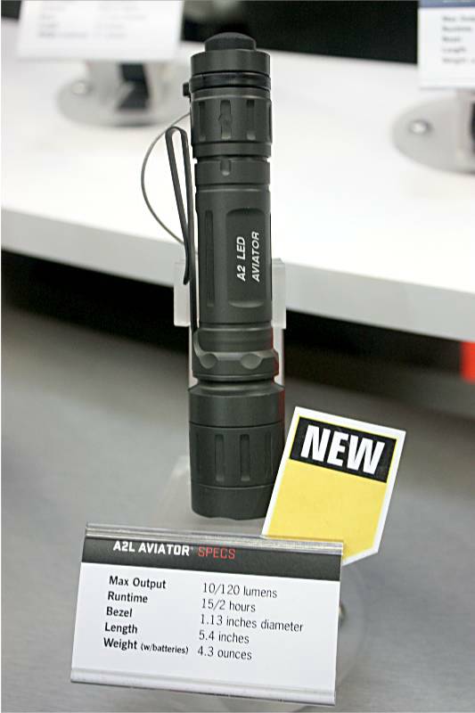

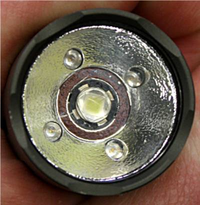

Die letzten drei Neuheiten bei Surefire waren A2-ähnliche Lampen mit mehreren LED.
Zuallererst die A2L Aviator mit einem Hauptemitter und vier kleine Nichias, die in verschieden Farben (wie bei der A2 Rot, gelb-grün, weiß und blau) erhältlich sind. Es handelt sich um den direkten Nachfolger der A2, Bedienung ist genauso, Gehäuse ähnlich.

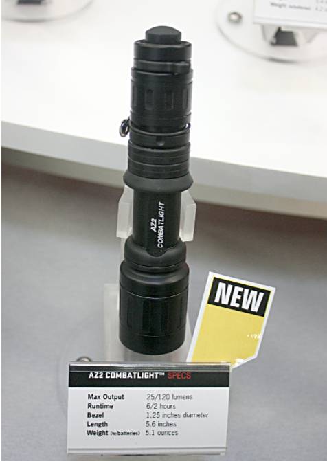

Die A2Z ist technisch ähnlich, nur mit einem größeren Gehäuse, Combatring und dem größeren Zweistufenschalter der Kroma.
sie wird ersteinmal nur mit weißen Sekundär-LEDs als Nahbereichs- und Floodbeleuchtung erhältlich sein, wobei ich denke (persönlicher Orakelmodus!) das auch farbige LEDs hinzukommen werden.
Frontansicht des Reflektors mit den verschiedenen Emittern:

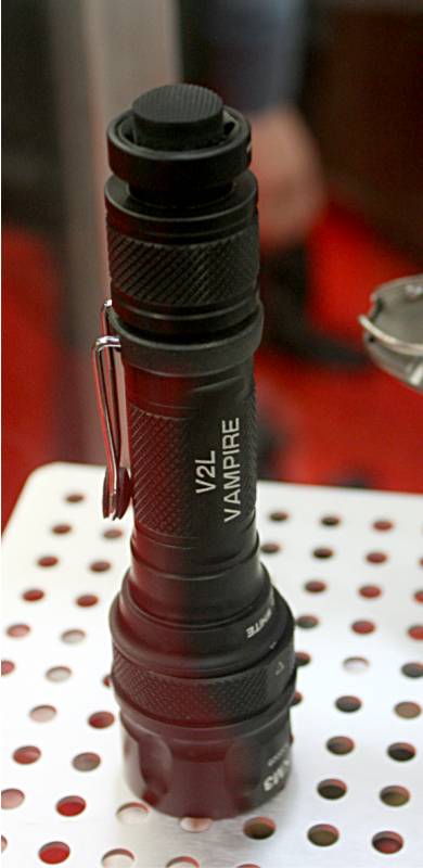

Zuguterletzt die V2L Vampire (tolle Namensgebung :D), bei der zwei LEDs nebeneinander angeordnet sind, einmal eine ganz normale weiße Beleuchtung, durch Drehen des Kopfes kann auf IR umgeschaltet. Da damit das Problem der fehlenden IR-Fähigkeit von LEDs gelöst ist, wird es auch zwei verschiedene Köpfe (KM3, KM4) für den Einsatz auf Weaponlights geben, wodurch sich aber auch die Möglichkeit ergibt die Köpfe ins normale Lampenlego zu integrieren, z.B. mit dem KM3 eine vorhandene U2 oder Kroma aufzurüsten.
Bild des Blutsaugers:

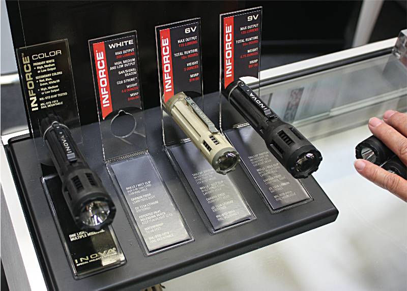

Inova baut offenbar die Inforce-Serie weiter aus
Da die Inforce White und Color hier im Forum schon ihre eigenen Threads haben und auch schon die ersten beim Kunden sind, beschränke ich mich auf die beiden Neuheiten 6V und 9V.
Beides sind vereinfachte Varianten der schon bekannten Inforce Lampen mit einer Helligkeitsstufe und endlich mal wieder einem wirklichen taktischen Schalter.
Der Schalter ist ein Twistie mit momentary-on Knopf, der einen sehr weichen Druckpunkt besitzt und damit excellent im Zigarrengriff funktioniert, der constant-on Twistie ist aufgrund der starken Profilierung auch einhändig gut bedienbar.
Zumindest bei der 9V dürfte man erfahrungsgemäß von einer akkufähigkeit mit 2x17500 ausgehen.
Die simple und robuste Bauweise, in Verbindung mit dem, wie ich finde, für eine Lampe aus westlicher Produktion sehr günstigen US-UVP (MSRP) von 74$ bzw. 97$ machen die beiden Lampen für mich schon jetzt zu den kommenden Kauftips im polizeilichen und militärischen Bereich.

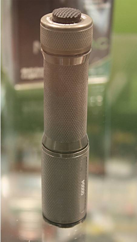

Novatac

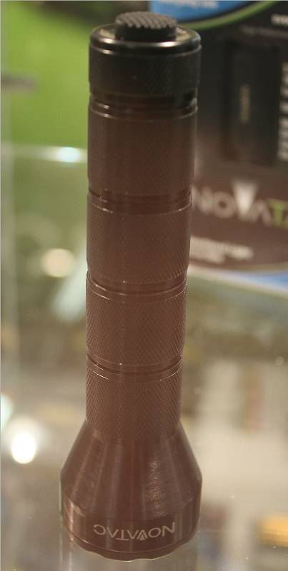

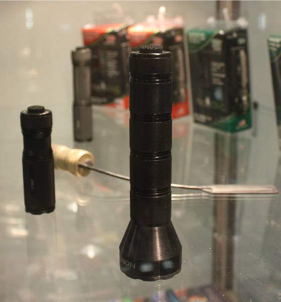

Auch hier gab es interessante Neuheiten, da sich aber zur Zeit meines Besuches niemand vor Ort befand, der willens oder fähig war nähere Fragen zu beantworten, belasse ich es mal bei den Bildern und eröffne hiermit Spekulationen aller Art Tür und Tor :D.
Gruppenbild
Novatac Turbo
Novatac 6Volt oder 17670 ?

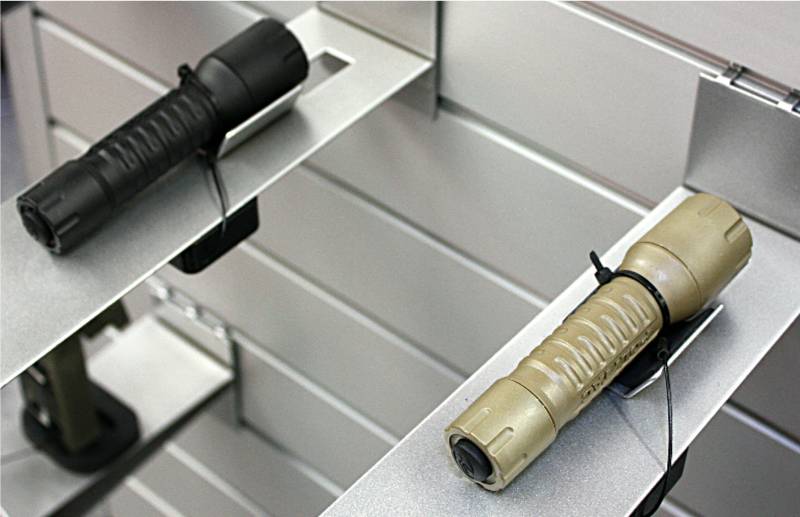

Neu gab es hier zum einen die Polytac und Polytac LED, einfach gehaltene, robuste und einstufige Nylon-Polymer-Lampen im SF G2 Stil (man sieht, nicht nur die Chinesen können kopieren :D).

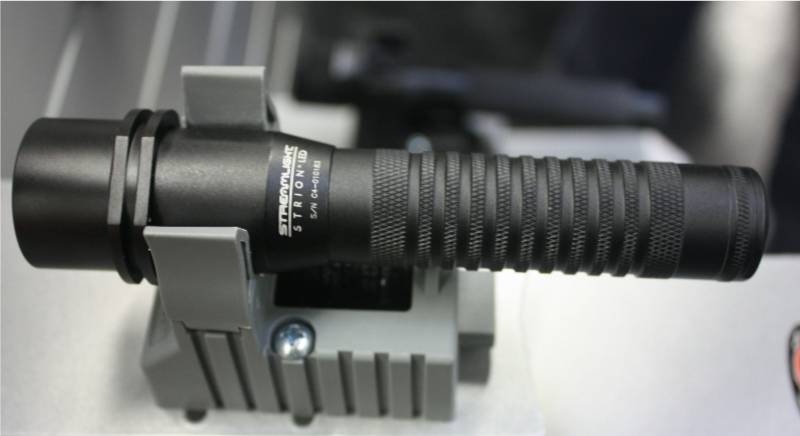

Desweiteren die LED Version der bekannten Strion. Inbesonders der LIon-Akku, der zum Laden nicht entnommen werden muss, sondern mitsamt der Lampe in eine Ladeschale gelegt wird macht sie natürlich als Dienstlampe interessant, einzig das Multimode UI inklusive Strobe hinterließ bei mir einen etwas zwiespältigen Eindruck.

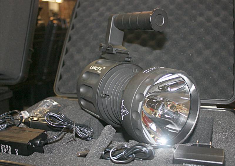

Die Extremlampe von MF ist die neue Lancer, eine 35W HID in Handscheinwerferbauweise, ihr großer Vorteil ist lange Laufzeit von 2,5h bei 3500 Lumen (Herstellerangabe), darin ist allerdings auch ihr Hauptnachteil begründet; das Teil nämlich sauschwer, weil hinten ein Riesenpack LIons dran hängt.
Aber für alle, die einen extremen Suchscheinwerfer brauchen oder auch nur haben wollen, ist die Lancer sicher ein Überlegung wert.

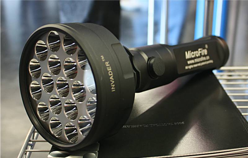

Zuguterletzt ein eher schräges Konstrukt: Die Invader, oder besser "Der Duschkopf" :D, mit 19 (!) x Cree Q5 wirkliche eine "wall of light", aber auch völlig unhandlich und schwer, auch mit viel Phantasie sehe ich dafür irgendwie keinen richtigen Einsatzzweck.

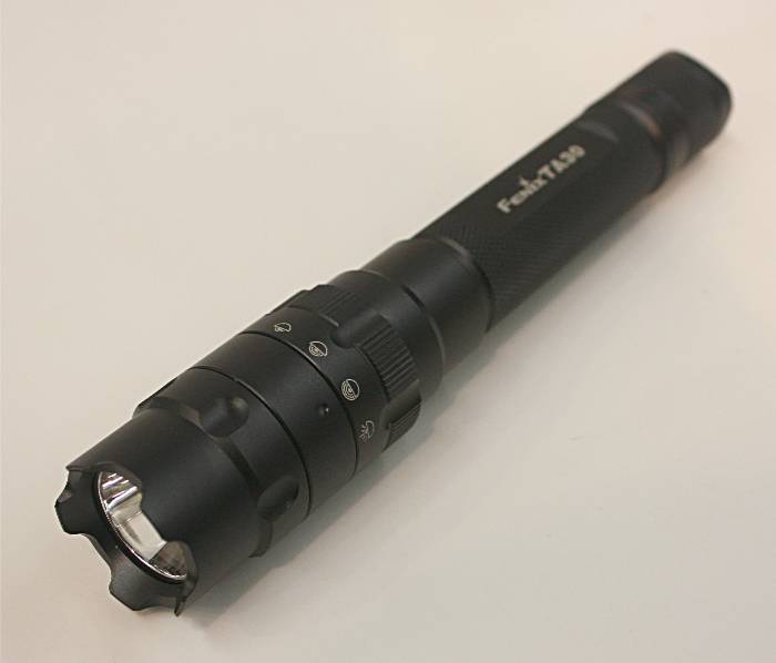

Die TA30 als erste Fenix mit Selektorring gefiel mir von ihrer Grundkonstruktion her sehr gut, der Ring macht auch eine Multimode-Lampe in der Bedienung kinderleicht, berechenbar und vor allem relativ streßresistent.
Da es sich um einen Prototypen/ Vorserienmodell handelte war der Ring allerdings leider noch nicht ganz ausgereift und ließ sich nur extrem schwer drehen, ich gehe zwar davon aus, dass Fenix dass auch noch in den Griff bekommt, würde aber trotzdem zur Vorsicht bei den Erstbestellungen raten, sonst ist man als "early-adaptor" mal wieder der "early-a-Depp", in dieser Form ist sie nämlich für schwächlich Konstituierte nur in Verbindung mit einer Wasserpumpenzange brauchbar :D.
Ausgereift wird es allerdings eine gute große EDC und Alternative zu TK10 und TK11.

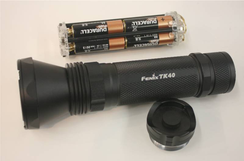

Tja, und dann die TK40.
Ich weiß, die Muschibatterienfraktion wartet schon ganz hibbelig auf diese Lampe, aber ich weiß jetzt schon, dass ich mit dem Ding nie warm werde.
Das sie in meinen Augen häßlich wie die dritte Welt ist, geht ja noch einfach als Geschmackssache durch, aber dieser komische 8xAA-Betrieb ist schon eine eigenartige Lösung für eine Lampe dieser Leistungsklasse, vor allem da Fenix mit der TK11 Erfahrung mit LIon-Lampen hat, das typische Multi-Mode-UI in Verbindung mit einer P7 gibt einem dann den Rest.
Wer damit leben kann für den kann sie andereseits natürlich genau das richtige sein, der Halter macht einen ganz brauchbaren Eindruck (und hat eine frapierende Ähnlichkeit zu den Modamag-Haltern) und die Gesamtverarbeitung der Lampe bewegt sich fenixtypisch in der gehobenen Mittelklasse.
Hell ist sie auf jeden Fall, aber die Konkurrenz von Jetbeam und ich denke bald auch anderen bietet m.E. mehr fürs fast gleiche Geld.

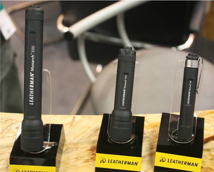

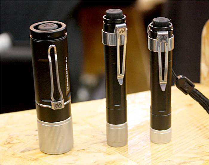

Leatherman
Da sie ja angeblich von Fenix hergestellt werden, passenderweise die LM-Lampen gleich hinterher.
Wobei ich mir bei den Monarchs (300/400/500) gar nicht mal so sicher bin, deren Verarbeitung bewegt sich m.E. doch unterhalb des Fenixniveaus, eher simple, günstige Lampen für den Nicht-Flashaholic.
Bei den S1, S2 und ganz besonders der S3 kann ich aber den guten Eindruck, den Hilti in seinem Review schon geäußert hat nur bestätigen:
Top verarbeitet, die Stufenwahl low-(mid)-high ist praxisnah für eine EDC und hübsch sind sie auch noch (bis auf die kuliartigen Clips bei der S1 und S2).

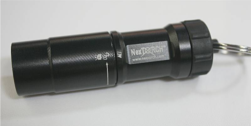

Nextorch
Der Hersteller der normalerweise für diverse 6P-style Lampen bekannt ist, hatte eine interessante kleine EDC im Gepäck:
Die "New Star" mit einem komplett abgedichteten Magnetschalter nach Art der Gladius (allerdings nur An-Aus, kein Multifunktionsschalter).

Die LX2 kenne ich bisscher nur von Bilder und rein optisch gefällt sie mir auch besser als die L2.
Allerdings empfinde ich die LX2 nicht als die direkte Nachfolgerin der L2. In meinen Augen ist es eher eine überarbeitete und heller E2L. Mich würde der Beam interessieren..... :staun:
Ist er so konzetriert wie die KX-Köpfe?
Konntest du sie testen?
In der Hinsicht hast du natürlich recht, die LX2 hat auch die Optik, die schon von den anderen Lampen (E1B, E2DL usw) dieser Größe bekannt ist, ich find den Beam allerdings praxisnäher als den jetzt recht engen Spot der SSC-L4.
Nichts für white-wall-hunter, aber in der freien Natur mag ich mittlerweile den großen hellen Spot der Optiken.

Mein absoluter Favorit ist aber die Microfire Invader. :glgl:
Frei nach Crocodile Dundee: "Aber das ist doch keine Lampe. DAS ist eine Lampe!" :D
Wie groß ist denn der Kopf von dem Ding ungefähr? Gab's Lumenangaben?
Viele Grüße,
Alex
Ich hab die Werksangabe 2000 Lumen im Hinterkopf, dies allerdings wirklich nur als Flood-Beleuchtung. Das Monstrum ist aber auch nur ein Proto, von dem ich bezweifle, ob er in Serie geht.
Auf dem Foto wirkt sie fast noch zierlicher als in der Realität :D.
Jens

Hier noch ein Bild von der InForce 6V (auf meinem 19er Monitor entspricht es der Originalgröße):
<größer>
@ ex Vento: Bei der Special Projects Division von Inova, alles klar :super:

Hallo Jens,
prima, einen Reporter vor Ort zu haben...
Das machst du wirklich klasse. :super:
Neben den Neuheiten von Surefire, die erwartungsgemäß breiten Raum einnehmen,
finde ich besonders die Lampen von INOVA bemerkenswert, weil sie in meinen Augen wirklich taktische Illuminations Tools sind.
Ich selbst habe dafür zwar keine Verwendung, aber alle meine Lampen von INOVA sind konstruktiv und verarbeitungsmäßig auf höchstem Niveau.
Ich meine der Hersteller hätte deutlich mehr Aufmerksamkeit verdient, weil seine Produkte nicht modisch taktisch, sondern praxisgerecht daher kommen.
Außerdem sind INOVA Lampe geradezu ein Schnäppchen, wenn man bedenkt, dass sie unter Stars and Stripes gefertigt werden.
Lampe aus Kunststoff? Warum nicht? Sturzhelme werden auch aus Plasten gemacht... Wer hätte gerne etwas Anderes?
Streamlight Strion LED:
Wenn die Merkmale stimmen, kann diese Lampe ein Erfolg werden.
Laden in der Halterung und bewährte Qualität von Streamlight, sollten eine tauglich Dienstlampe ergeben, ohne taktischen Anspruch.
Novatac:
Über die Webseite konfigurierbar, das habe ich kürzlich gefordert.
Hoffentlich sind die Lampen, die außerhalb USA gefertigt werden, gut genug um dem Image gerecht zu werden....
Der Produktionsstandort ist nicht immer entscheidend, wenn der Preis stimmt...
aber bitte nicht wie bei Apfel... Made in China, aber Premium Preis....
Heinz
Hi Heinz!
Konntest du irgendwo entnehmen, wo die neuen Novatac-Modelle
gebaut werden sollen? Die alten Modelle sollen ja weiterhing in den
USA gefertigt werden.:rolleyes:
Also die Inova 6V in Desert-Tan find ich nett. Wann soll die denn erscheinen,
oder kann ich die jetzt schon bestellen?
