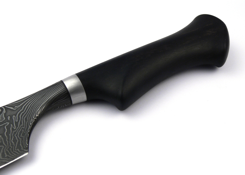

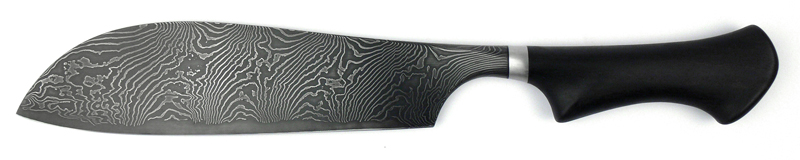

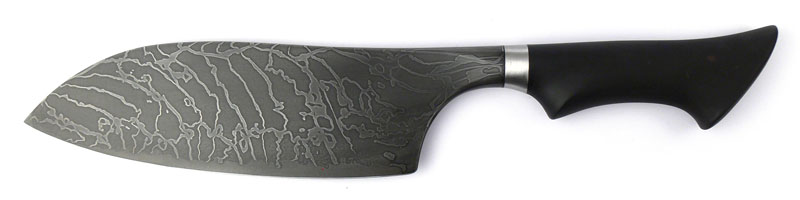

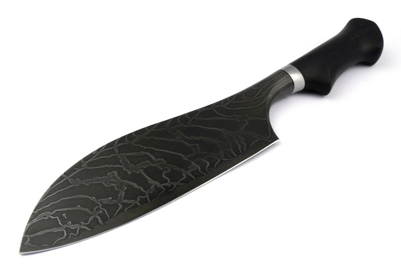

Moin,
endlich hab ichs geschafft, mal wieder was zu schmieden...also ganz ohne Gelenke und Schrauben ;)
Facts:
Gesamtlänge: 37 cm
Schneidenlänge: 20,5 cm
Klingenhöhe: 40 - 55 mm
Klingenstärke am Rücken: 3,6 mm
Klingenstärke am Ansatz der Schneidfase: 0,2 mm
Klinge: San Mai Damast
- Deckschichten: gespaltener Torsionsdamast (1.2842 + 1.2796, 40 Lagen)
- Schneidlage: Feile (leider nicht mittig erwischt :( )
Zwinge: CrNi-Stahl
Griff: afrikanisches Ebenholz (mit hohem Handschmeichel-Faktor)
Das soll als größeres Gemüsemesser gedacht sein - durch die breite Klinge im vorderen Bereich kann es gut zum "Schaufeln" des zerschnittenen Grünzeugs verwendet werden. Der Griff erlaubt eine Vielzahl von Positionen, je nach "grober" oder "feinfühliger" Handhabung / Arbeit.

Wie wärs denn mit vegetable lifter, pass irgendwie zu shape shifter und nimmt Bezug zur Funktion.
Hallo Gunther,
wunderbar! Für mich das schönste Küchenmesser,
welches ich je gesehen habe!
Hallo
Super das Messer , ich habe selten so was schönes gesehen.:super:
Wunderbare Linien Hat die >Schwarze Köchin< (solche Linien müssen weiblich sein)
Gruss Norbert
Moin,
ein wirklich schickes Design, eindeutig ein Scorpio, wenn auch doch ganz anders... :super:
Mein erster Gedanke ging in Richtung "hat was geierartiges", so wie die Kollegen aus dem Djungelbuch...
Daher mein Vorschlag: The Vulture, quasi als tierisches Pendant zum Skorpion... :cool:
Schöne Grüße,
Dom
Was fürn wunderbares Messer! So eins fehlt mir noch in meiner Küche. Das Design macht für mich sofort Sinn.
Sieht aus wie ein Santoku-Macheten-Paddel. :glgl:
Ein Name? The Vulture (s.o.) find ich cool oder EL REMO (spanisch für Paddel)
Pocke
Mensch Gunther !
Das ist aber sowas von gelungen.
Eine enorm tolle Linie - DER Hingucker !!!
Meine Hochachtung für diese besondere Arbeit.
Viel Freude beim hoffentlich regelmässigen Gebrauch.
R.
Ja was ist das denn für ein geiles Küchenmesser? Absolutes Daumenhebedesign. :super:
Einfach nur Klasse in Form,Material und mit anzusehender Sicherheit auch in Verarbeitung.......Mehr davon!
Dizzy
dem Kochen haben, aber auch irgendwie der Formsprache Rechnung tragen.
Grüß Dich,
die Formsprache erinnert mich an die Afrikanerinnen von Cortendorf od. Hagenauer. ( spitze Brüste, ausladender Hintern.) ;)
Deshalb finde ich den Vorschlag von " no bird " einfach nur passend. :super:
Das Messer ist ausergewöhnlich schön. Tolles Design.
Grüsse ,....
Wow. Das ist mal eine schwarze Schönheit die auch noch kochen kann ... Toll! Besonders der Übergang von der Klinge zum Griff ist genial, die "Art" sicher nicht neu, aber in dieser Ausführung, bei der das Klingenmaterial so weit in den Griff hereingezogen wurde, einfach geil. :eek: :lechz: :)
Gruß,
Lars
Hallo Gunther,
ein superschönes Kochmesser ist Dir da gelungen - einfach ein Traum! :super::D:super:

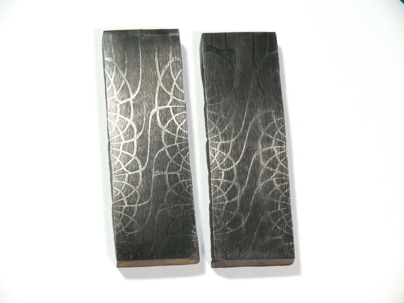

Moin,
danke für die Idee...ich laß es mir mal durch den Kopf gehen. Gefällt mir auch ganz gut.
Anbei noch ein Bildchen von der Damast-Tapete für das nächste aus der Serie.
Grüße,
Gunther

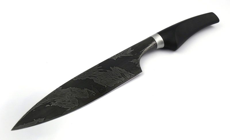

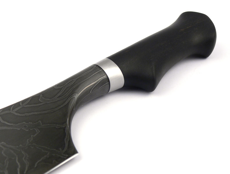

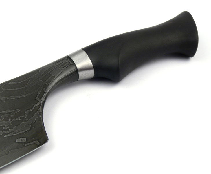

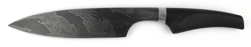

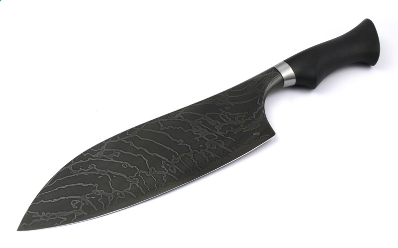

sorry, es hat ein wenig länger gedauert, aber nun sind ein paar Schwestern hinzugekommen. Ein paar von Euch haben sie ja in Schaafheim schon gesehen.
Das Kind soll heißen: BLACK KITCHEN MISTRESS
Materialien und Klingenaufbau sind prinzipiell bei allen gleich, sie unterscheiden sich nur in Muster und Form. Die Klingen bestehen aus einer Schneidlage (Feilenstahl) sowie Deckschichten aus Damast (1.2842 und 1.2796). Letztere sind in allen Fällen aus tordierten Stäben gemacht, die längs aufgetrennt und dann mit der Innenseite nach Außen auf die Feile geschweißt sind.
Post 16 zeigt zwei solche Hälften eines Torsionsstabes. Das Muster hat sich beim Ausschmieden ziemlich verzerrt, ich finds so aber auch recht cool. BKM II + III sind aus diesem Paket gemacht.
So nun die Fakten:
BKM II
Gesamtlänge: 31,5 cm
Schneidenlänge: 16 cm
Klingenhöhe: 45 - 52 mm
Klingenstärke am Rücken: 3,7 mm
BKM III
Gesamtlänge: 35,5 cm
Schneidenlänge: 19 cm
Klingenhöhe: 57 - 61 mm
Klingenstärke am Rücken: 3,3 mm
Klingenstärke am Ansatz der Schneidfase: 0,15 mm
BKM IV
Gesamtlänge: 31 cm
Schneidenlänge: 15,5 cm
Klingenhöhe: 38 mm
Klingenstärke am Rücken: 3,5 mm
Genug Text, nun die Bilder...
Grüße,
Gunther
