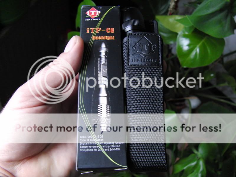

Was bekomme ich für mein Geld
Geliefert wird die Lampe in einem unscheinbaren kleinen Pappkarton zusammen mit einem brauchbaren Holster und einem minderwertigen Lanyard (gleich abgemacht und daher nicht auf dem Foto :) ),außerdem lag ein kleines Beutelchen mit einer Schalterkappe und zwei O Ringen bei,sowie eine Bedienungsanleitung und eine Garantiekarte
Lieferumfang

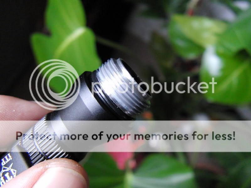

Die Lampe ist gleichmäßig anodisiert und im Großen und Ganzen ordentlich verarbeitet.

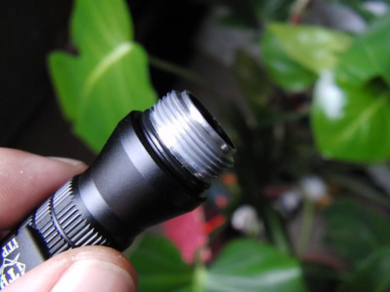

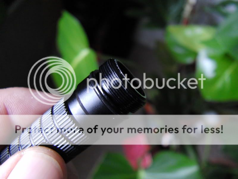

Die Gewinde sind nicht so massiv wie bei Jetbeam.

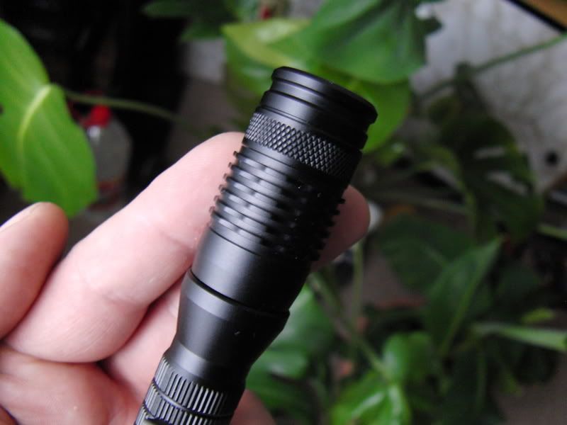

Der Head ist zweiteilig und der Zugang zur Pill verwehrt,da verklebt.

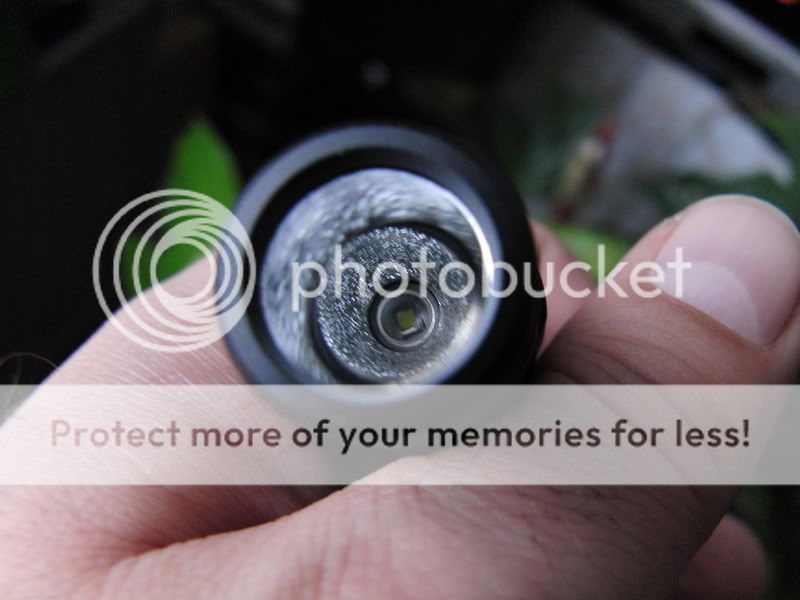

Interessant ist der Reflektor,dieser ist sehr tief,im unteren Teil mit OP ,wogegen der obere Teil glatt ist.

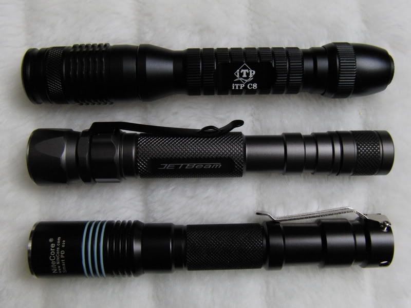

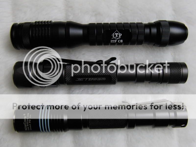

Größenmäßig bewegt sich die Lampe im Bereich vergleichbarer Lampen wie Nitecore D20 und Jetbeam Jet I EX V2.
Größenvergleich
Head
Reflektor
Nur von außen betrachtet,bewegt sich die Lampe verarbeitungsmäßig auf gleichem Niveau wie Jet und Nitecore ,einige Kleinigkeiten,wie Grate am hinteren Gewinde sowie eine nicht 100 Prozent zentrierte LED lassen die ITP ein klein wenig gegenüber den Beiden Anderen abfallen.
Blick auf den Treiber
vorderes Gewinde
hinteres Gewinde

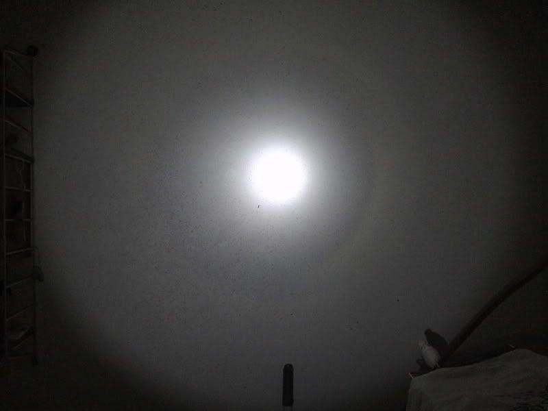

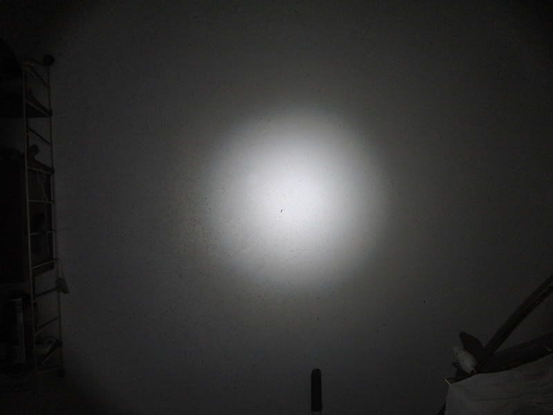

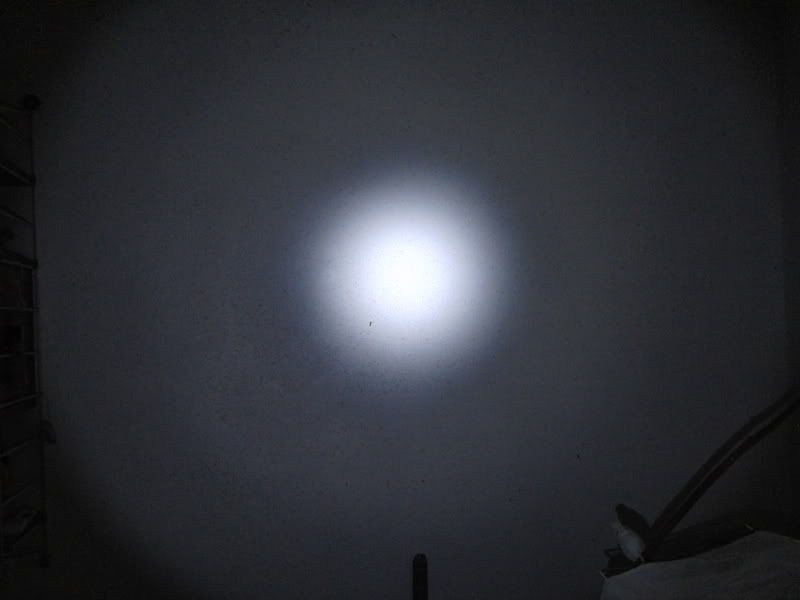

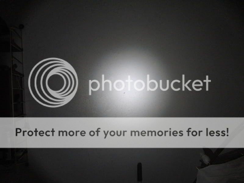

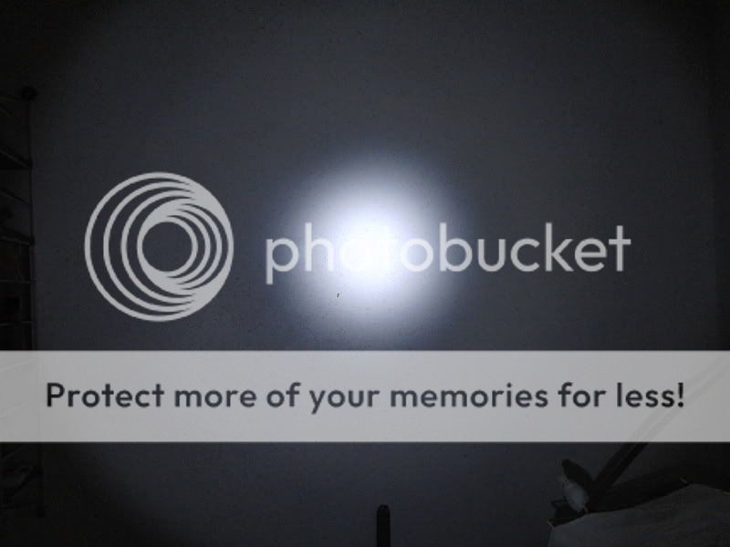

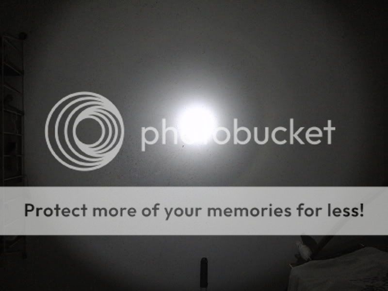

Der Beam ist anders als gewohnt aufgrund des besonderen Reflektors
Aber da sagen Fotos mehr als Worte.
(die Beamshots wurden mit Automatik aufgenommen und sollen nur die unterschiedlichen Beams der Lampen veranschaulichen)
Jet I EX V2 mit OP
Nitecore D20 OP
ITP C8T mit OP/Smooth Kombireflektor
In Punkto Helligkeit unterscheiden sich die drei Lampen nicht allzu viel.
Es fällt jedoch auf,das die Nitecore die angenehmste Lichtfarbe und den breitesten Spot hat,wogegen die Jet I recht kühl ist und der Beam trotz OP nicht restlos überzeugt.
Die ITP hat den am stärksten gebündelten Spot und sehr schmale Ringe im Spill.
Die Lichtfarbe ist akzeptabel.
