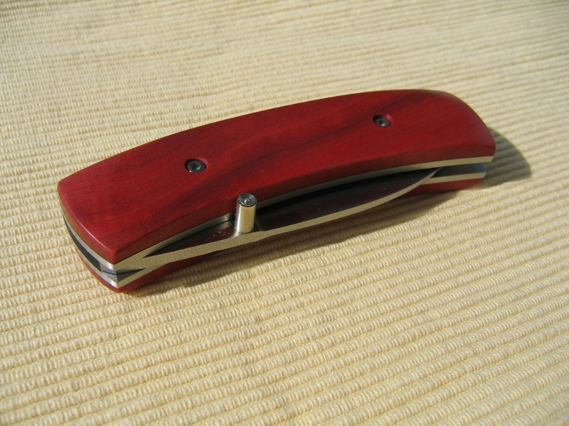

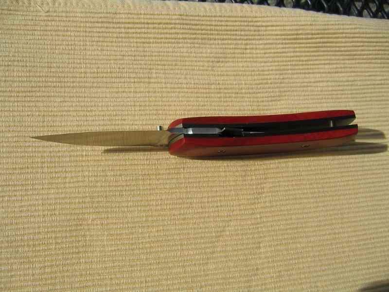

Folder #1:
Klinge: SB1, Hohlschliff
Platinen: VA-Blech, 2mm
Feder:: 1mm Federstahl, eingelegt
Griffschalen: Pink Ivory
Maße: Klingenlänge ca. 65mm, Gesamtlänge 165mm

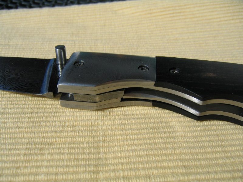

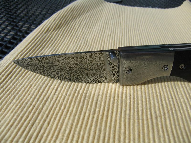

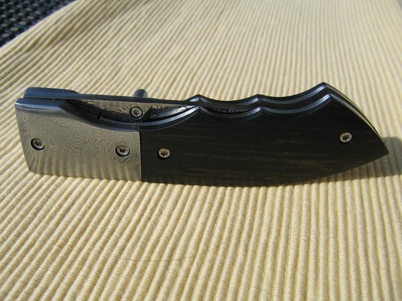

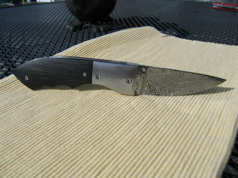

Folder #2
Dieses Messer hat mit Abstand die meiste Zeit überhaupt gebracht -> inklusive allem ca. 28 Stunden und ich habe mich dabei am meisten geärgert! Ich habe dabei meinen 2. Hohlschliff versucht und dadurch ist die Klinge im Schneidenbereich dann sehr dünn geworden, was beim Härten dazu geführt hat, dass sich die Schneide ca. 1mm "gewellt" hat -> da war nix mehr zu richten! Ich habe mich dennoch entschlossen das Messer fertig zu machen -> sozusagen als "Anschauungsobjekt". Auf den Bilder fällt das wegen meine mangelhaften Fototechnik nicht soo stark auf ;-))
Klinge: rechnerisch 288Lagen Damast aus 1.2842 u. 75Ni8 (selbstgeschmiedet)
Backen, Spacer u. Pin:: Damast, s.o.
Griffschalen: Ebenholz
Maße: Klingenlänge ca. 77mm, Gesamtlänge 190mm

Hallo Toni,
danke fürs Zeigen, sind echt schöne Messer. Man sieht da viel liebe zu Detail drin. Der Damast sieht klasse aus, und das du dann auch noch die Backen ect. aus Selbigem gemacht hast, mach was her.
Das mit dem Hohlschliff würde ich mir künftig aber überlegen. Bei so geringen Klingenstärken macht das mMn keinen Sinn.
Deine Holzwahl gefällt mir auch sehr gut.
Beim ersten Messer sieht es so aus als würde der Liner durchschlagen. Oder sieht das nur auf dem Bild so aus? Mach doch nochmal eine Aufmahne direkt von Oben.

@ MichaB8: Ja, das habe ich danach auch gemerkt :D Ich werde da vor allem bei selbstgehärteten einen Flachschliff machen. Das da was bei #1 mit dem Liner ist, ist schon richtig -> beim Ausfräsen der Tasche bin ich von innen nach Außen zum Rand rausgefahren -> bei 1,5mm Zustellung hat das der Rest v. ein paar Zehnteln nicht mehr ausgehalten und es ist ein Stück der Platine ausgebrochen -> Fällt in sofern nicht soooo auf, da es verhältnismäßig symmetrisch ist.... Na ja -> wieder was gelernt!

Einzig würde ich den Anschliff, egal ob hohl oder flach nicht bis über den Klingenrücken ziehen, sieht einfach nicht gut aus und schwächt im Extremfall die Stabilität der Klinge.

Ausserdem findet man, wenn mann genau hinschaut, immer noch ein Haar in der Suppe.
Nein, nicht in der Suppe, sondern auf der Unterlage für deinen Folder Nr. 2. ;)

Zum Drüberschleifen: Ja, da geb' ich Dir vollkommen recht! :hmpf: Das war zugegebenermaßen auch nicht geplant -> der (erste) Hohlschliff hat mich da sozusagen geärgert -> Schwups, schon oben drüber raus geschliffen, dann musste ich natürlich auch von der anderen Seite ran, sonst wär's unsymmetrisch gewesen.....
