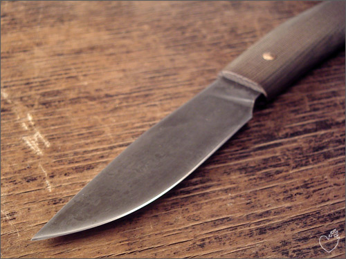

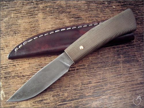

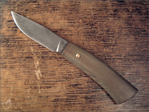

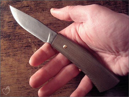

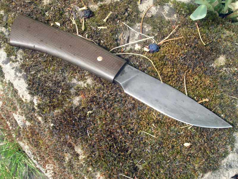

Sodele. Dann will ich mal kurz ein paar Worte zu Moritz' "Spitzerl in Micartaschale" aus diesem Custom-Passaround berichten.
Kurze Daten -
Stahl: C105, 61HRC, selektiv gehärtet
Griff: Micarta, Bronze-Pin
Gesamtlänge: ~20,5cm
Klinge: ~9,5cm
davon Schneide: ~8,5cm

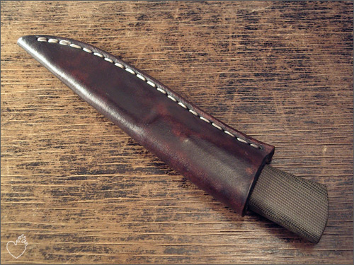

Das Messer ist zwar als EDC mitgewandert, hat aber hauptsächlich Küchenarbeit verrichtet. Als EDC trägt es sich in der sauber gemachten Lederscheide flach und unauffällig - die Scheide hat bewusst keine Gürtelschlaufe, damit sie schön flach bleibt. Das Messer trägt man dann problemlos in der vorderen Hosentasche [zB].

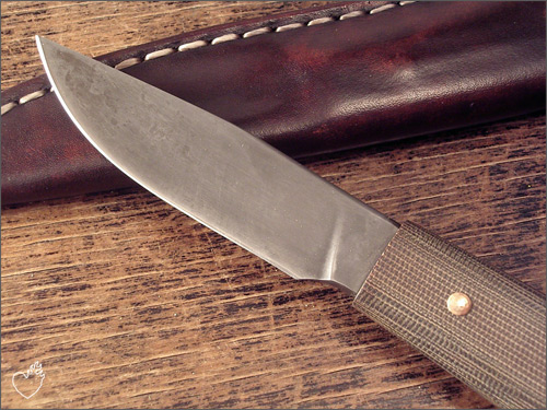

Schneiden tut's auch gut, die Klinge ist mit ~3,7mm für so ein kleines Messer durchaus üppig dimensioniert; aber da sie relativ flach ausgeschliffen ist, habe ich das zumindest nicht negativ bemerkt. Schneiden tut's
Die Schärfe scheint es soweit auch ganz gut zu halten, ich hab's vorm Weiterversand nur 1-2 Striche über den Sharpmaker und das Leder ziehen müssen, und die Ausgangsschärfe war wieder da.
Verarbeitung - passt

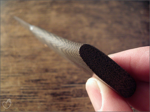

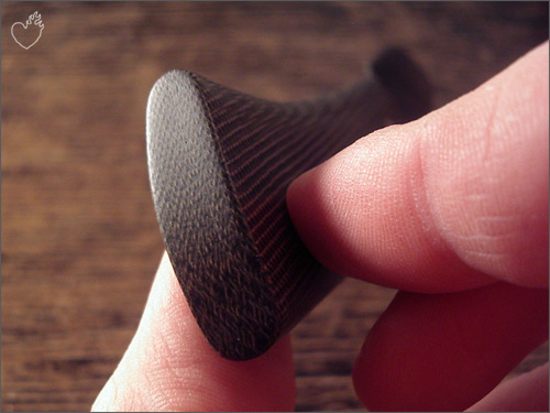

Die Bauweise in der Micartaschale fand ich sehr interessant; und sie hat sich auch im Alltag gut bewährt.
Kurz und knapp, ein schnittiger leichter und flacher Alltagsbegleiter; mir gefällt's so gut, dass ich schwer am überlegen bin, mir davon auch noch eins zuzulegen.
