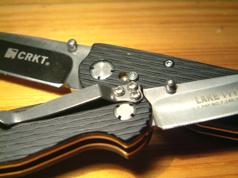

hallo allerseits,
ich muss mal meine enttäuschung mitteilen: heute habe ich das LAKE 111 in beiden Größen bekommen (6,5 und 8 cm klinge) - und war entsetzt. überall spalte, eine frei liegende ringfeder (wie die vorn aus dem kuli), die das back-lock nach oben drückt, nicht entgratete platinen, völlig verhunzter abstandhalter und ein schiefer klingen-lifter (bilder folgen). Alles in allem wirkem die messer total BILLIG.
so einen mist hat crkt - meines wissens - noch nie abgeliefert. :mad: bisher war ich immer zufrieden mit ihren schneidkumpels, VOR ALLEM mit der verarbeitungsqualität (bei den erstaunlich kleinen preisen).
p.s.: die bilder des großen 111ers stimmen übrigens auch nicht: die klinge ist NICHT bis oben durchgeschliffen, sonder wie hier zu sehen nur zu zwei dritteln, auch das reiht sich für mich nahtlos in die liste der enttäuschungen ein...

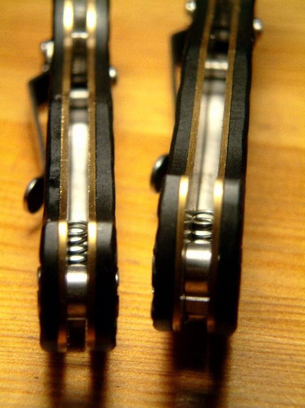

Davon würde ich mal gerne ein Bild sehn. Normalerweise werden Backlocks nicht über Kugelschreiberfedern verriegelt.
sie ist freilich nicht so lang wie eine kugelschreiberfeder, aber eben so eine spiralfeder, das wollte ich damit sagen. und glaub mir: ich hab auch ungläubig geschaut, als ich die konstruktion beäugt habe. aber wie gesagt: ich reich das bild heut abend nach...
Hi,
das mit der Schraubenfeder (ähnlich der aus dem Kugelschreiber) ist wohl eine Spezialität von Ron Lake. That´s a feature...... also dat isso....

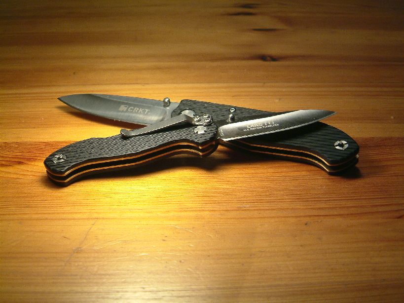

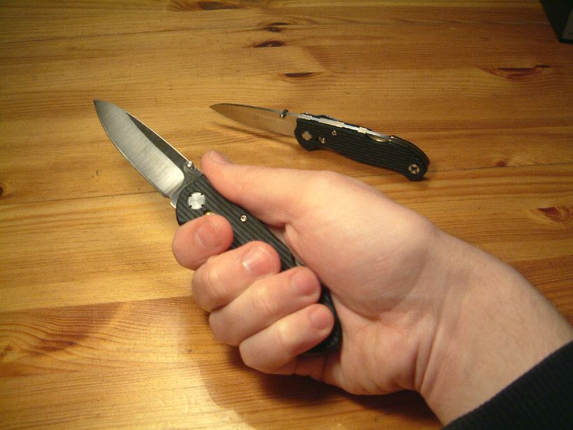

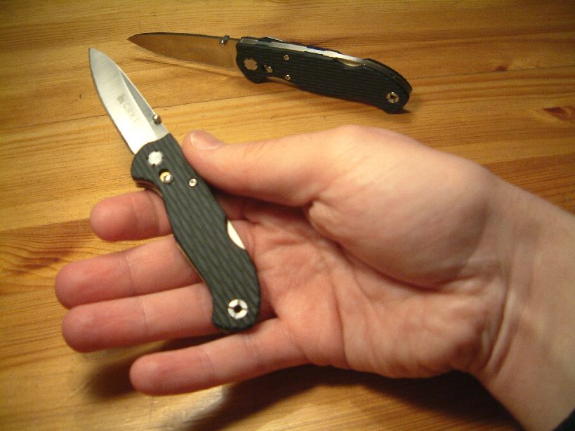

so, hier nun die versprochenen bilder:

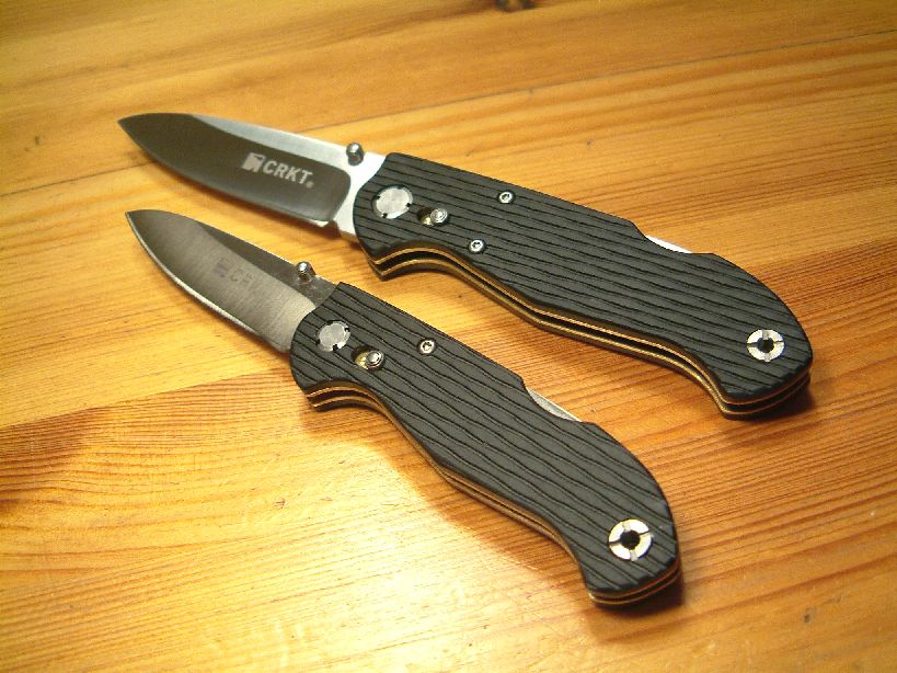

zunächst mal zu den schönen seiten - denn gut sehen sie aus, find ich:
und auch in der hand liegen sie gut - vor allem das kleine:

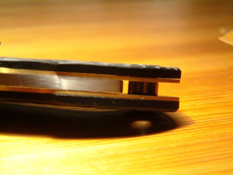

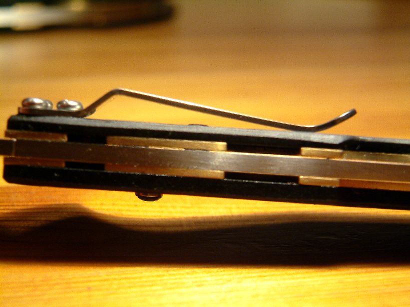

mehr kurios als schlecht ist die sache mit der feder - achtet aber mal auf die platinen (!):

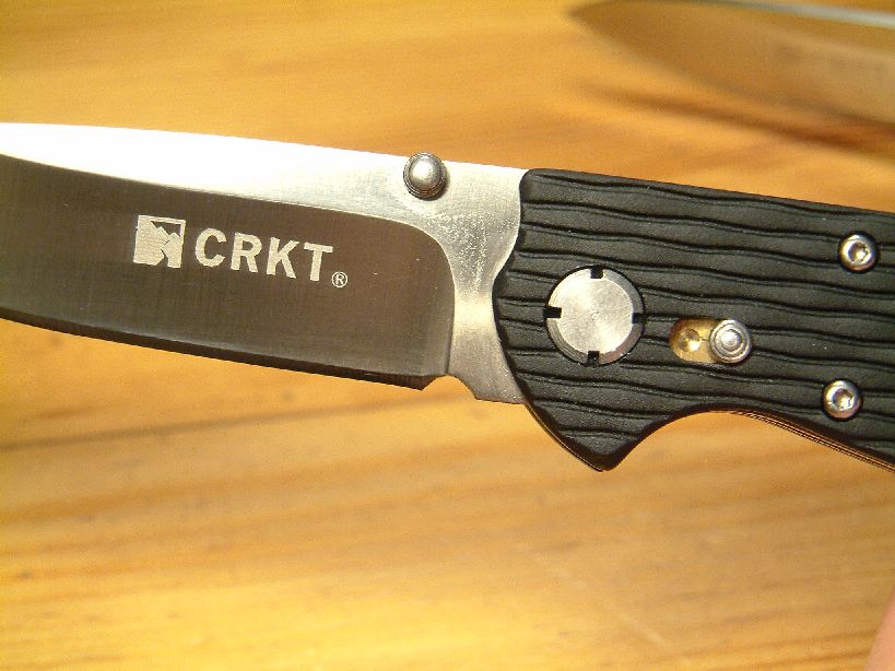

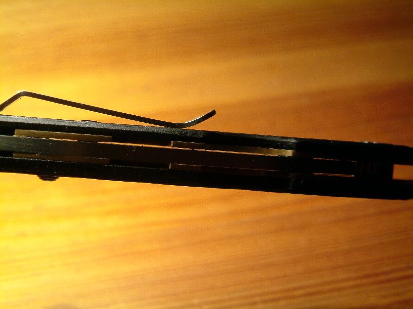

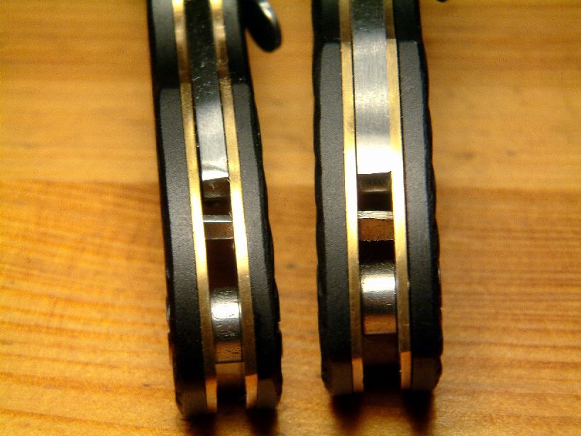

ABER - hundsmiserabel ist die verarbeitung in sachen entgratung und spaltmaß. "spaltmaß" wurde offenbar falsch interpretiert. seht selbst:
ich kann mich nur nochmal wiederholen: so etwas miserables hatte ich von crkt noch nie in der hand.

Auch scheint gegenüber den beiden Musterbildern in Post 1 an den Schrauben gespaart worden zu sein : Beide Bilder (Böker, hens) zeigen jeweils 3 Schrauben im Heft ... auf Deinen Bildern nur 2, respektive 1 Schraube zu erkennen.

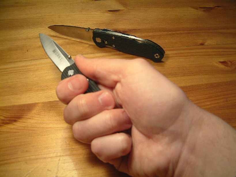

Ich würde sagen, dass das keine Originale sind. Das "C" von CRKT auf der Klinge sieht anders aus (hier) und die Schraubenanordnung passt ebenfalls nicht.
Gruß,
Carsten
also wenn es keine echten crkt sind, dürfte die krise groß sein: ich hab sie direkt bei BÖKER bestellt.
aber morales hat auffallend recht: das C sieht vollkommen anders aus als auf jedem anderen offiziellen crkt-produkt... sehr eigenartig...

Täuscht das, oder ist der Übergang Schleifkerbe Ricasso Griffschale auch anders als beim Bild von CRKT?
der ganze anschliff ist anders als auf den fotos, aber das fiel mir schon bei videos auf youtube auf... alles in allem kommts mir immer mysteriöser vor, hab grad mal an crkt geschrieben... :confused:
Bin kein CRKT-Spezialist, aber die ergoogleten Photos zeigen auch eine andere Oberfläche der Griffschalen ....
