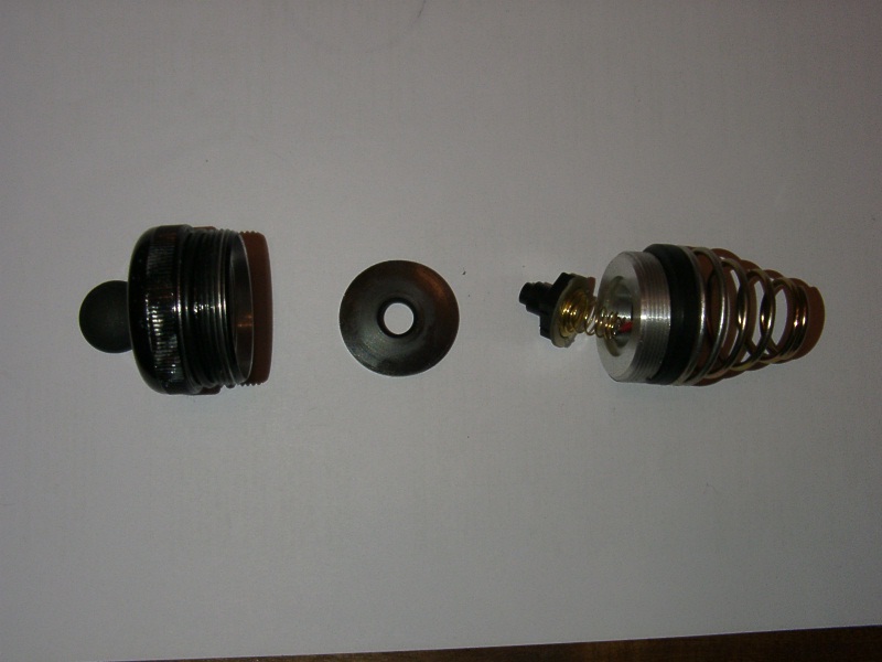

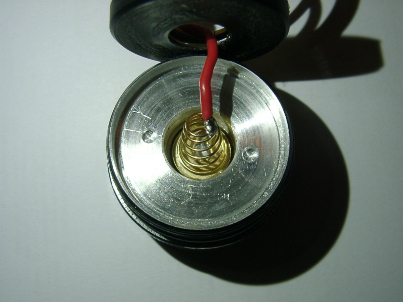

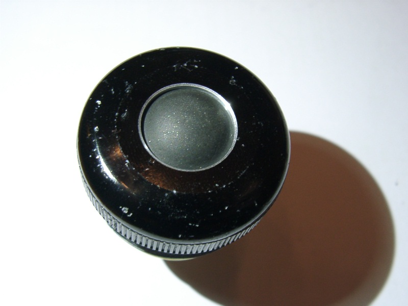

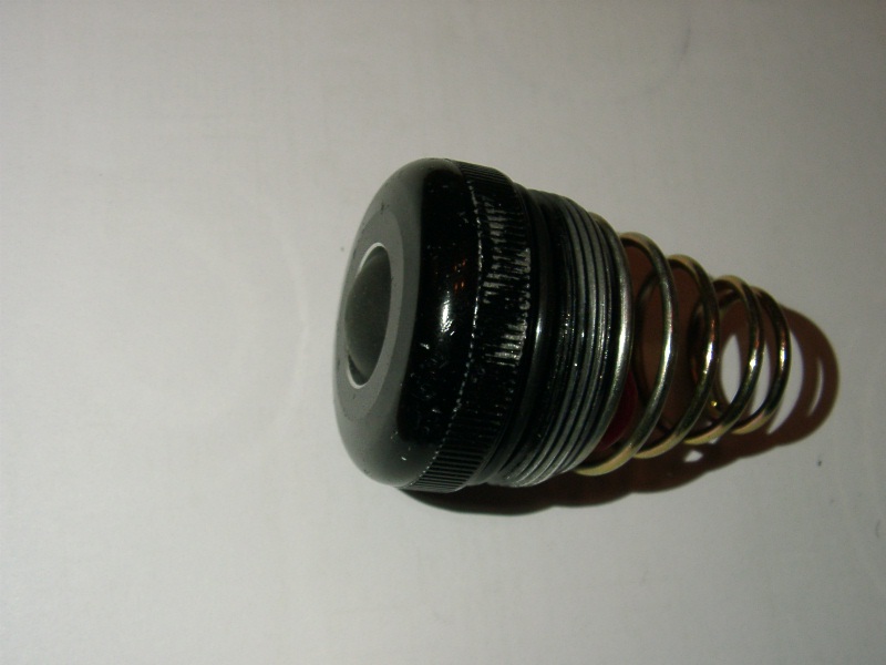

gibt es eine möglichkeit die d-mag auf tailcap switch umzubauen?
Hab mir auch schon gedanken drüber gemacht.
Bin jetzt beim Schalter von der JET III gelandet der soll 3A mit machen und ist erschwinglich. Muss mir nur noch genauere Gedanken zum Einbau machen. Werd warscheinlich ein Gewinde in die Tailcap schneiden und dann als komplette Einheit reinschrauben. Wenns Klappt stell ich ein paar Bilder rein, wird aber warscheinlich noch ein bischen daueren.
Matthias
Ging doch schneller als gedacht ;)
Bilder sagen mehr als ......
Komplett montiert
eingeschraubt
In Einzelteilen
Die Lösung mit dem Verlöten gefällt mir eigendlich noch nicht, aber elektrisch warscheinlich die beste Lösung.
PS: Die Tailcap sah davor schon so verhunzt aus, aber für nen Prototypen war sie noch gut :steirer:
Matthias
