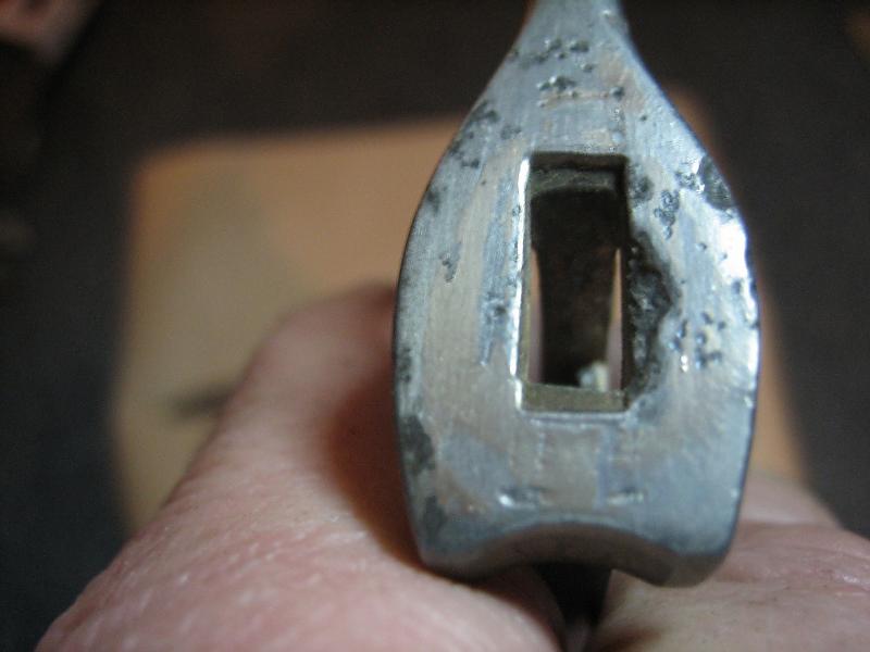

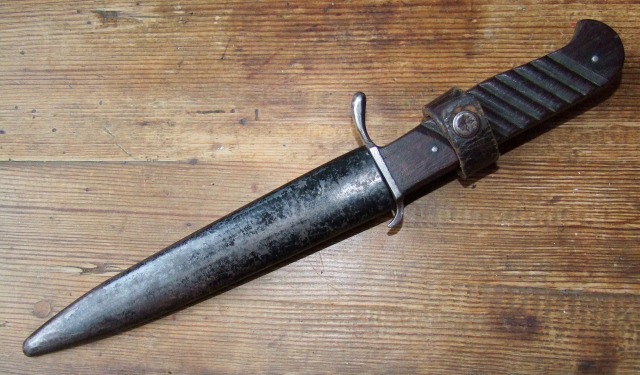

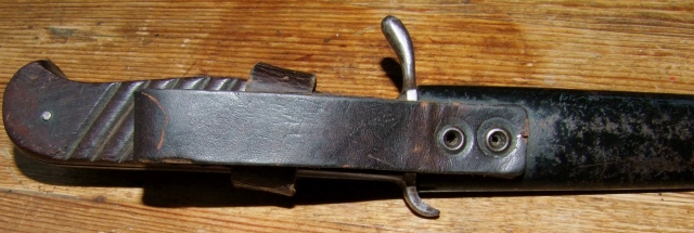

Hallo

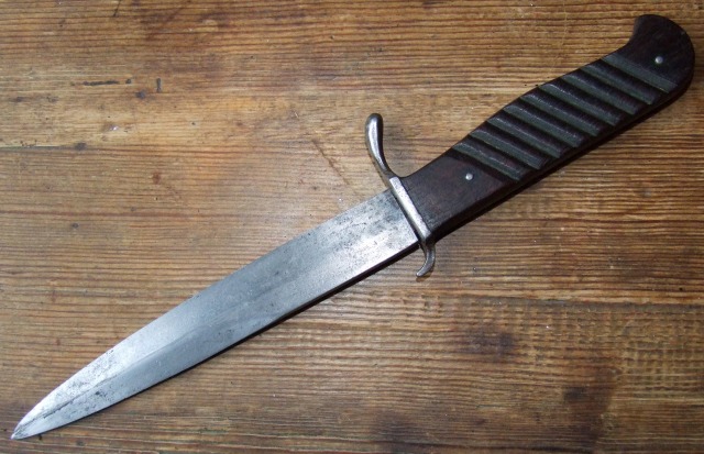

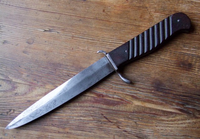

Hier ein schön erhaltener Grabendolch. Leider wackelt die Klinge etwas. Gibt es Fachleute, die so etwas richten können? Wie sind diese Dolche aufgebaut?
Danke für Infos.
Gruß Frank

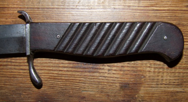

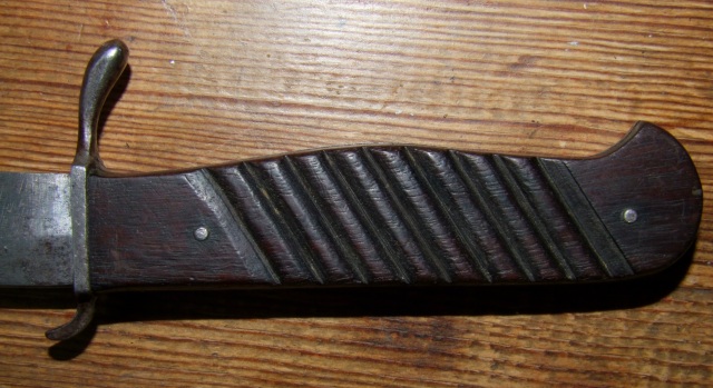

Eigentlich ist das "Nur" ein Flachstahl, dem Holzgriffe aufgenietet sind...
(stark vereinfacht)
Kann sein, das die Griffschalen etwas geschrumpft sind durchs Alter und das Parierstück deshalb wackelt.
Als schnelle Lösung könntest Du die Griffschalen dick einölen (Ballistol, Leinöl o.ä.), so das das Holz sich vollsaugen kann und wieder etwas "anschwillt"...
Hallo!
Falls da nur die Griffschalen rumwackeln, solltest du das meiner Meinung nach lassen wie es ist. Der Dolch ist doch insgesamt schön komplett und in gutem Zustand. Also bloss nicht zerlegen und versuchen zu reparieren.
Die Idee von thehunt mit dem Einölen könnte klappen.

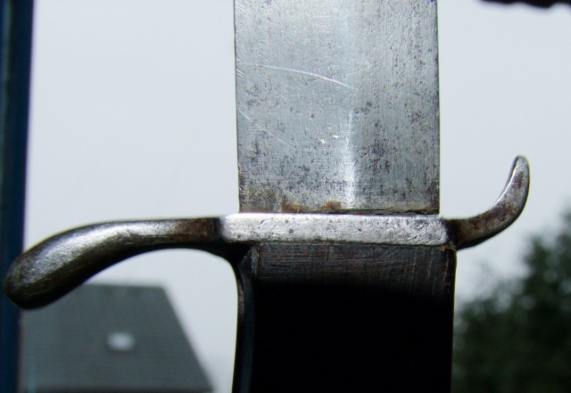

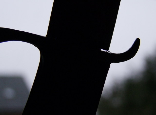

Fshamburg, sind Griff und Parierstange ein gegossener Teil?
Wenn ja, dann ist der Tang innen vernietet oder so. Wenn da was wackelt ist vielleicht der Tang gebrochen oder die Befestigung locker. Lässt sich die Klinge aus dem Griff herausziehen?
@RogerRabbit:
Parierstange könnte gegossen sein. Klinge wackelt nur ein klein bisschen, lässt sich nicht rausziehen.

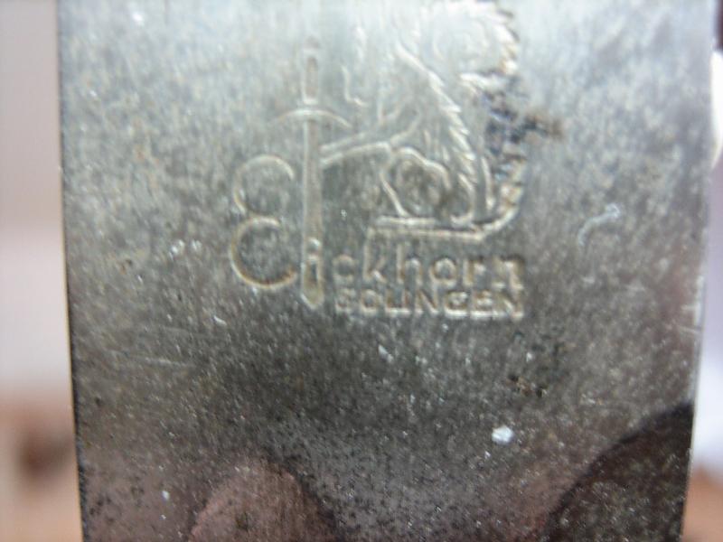

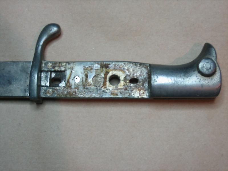

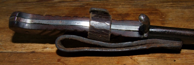

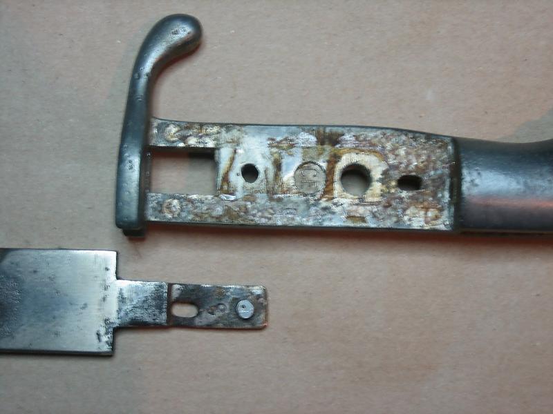

Ich glaube, bei den bisherigen Posts liegt ein Denkfehler vor. RogerRabbit ist wohl am nächsten dran. Wie bei vielen der Bajonette/Seitengewehre zum Karabiner 98 geht es hier nicht um einen durchgehenden Erl. Der Rahmen des Griffstücks ist entweder aus Aluminium oder einem Zinkspritzguß hergestellt (manchmal sogar noch verchromt), in dem die Klinge mit einem verkürzten Erl und auf den die Griffschalen vernietet wurden.
Entsprechenden Gebrauch des Grabendolches oder des Bajonettes vorausgesetzt passierte es dann, daß sowohl der Klingendurchbruch im relativ weichen Material aufweitete als auch die Vernietung der Klinge im Griffstück Spiel erhielt. Die Bilder zeigen das wohl anschaulich. Wollte man hier die Klinge sicher befestigen, ließe sich das wohl nur durch Korrektur der Vernietung unter den Griffschalen und des Klingendurchbruchs erreichen.
Bei Eickhorn Solingen, wo man u.a. das dargestellte Bajonett herstellte, gab es auch eine Zwangsproduktion Grabendolche. Durchaus möglich, daß hier die gleiche Machart angewandt wurde.

@Schlosser
ich glaube, das isses. Wenn man die beiden Fotos (1. Beitrag) von den Parierstangen, besonders gegen das Licht, betrachtet erkennt man den schmalen Erl. Werde narürlich bei dem schönen Stück nicht an den Schalen manipulieren.
Danke und Gruß
Ich glaube Du irrst...
Es geht um den Grabendolch, nicht um ein Seitengewehr. (sehr anschauliche Fotos übrigens!)
Du hast schon recht. Aber da ich einen Grabendolch nicht besitze, wohl aber verschiedene Bajonette, und die Schilderung von fshamburg auf den beschriebenen Fehler zutrifft, lag die Vermutung der gleichen Machart nahe ...
