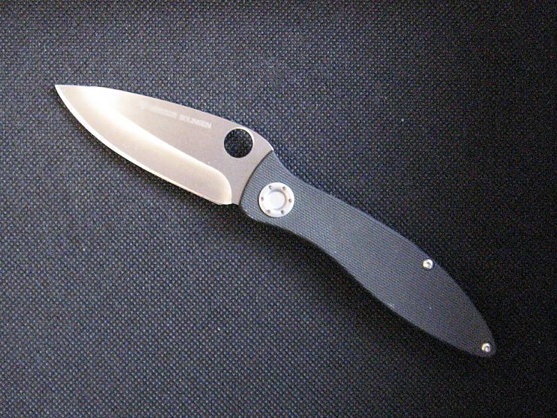

da es immer wieder Fragen nach Einhandmessern ohne Verriegelung gibt hier mal ein kurzes Review über das Böker Buddy.
Auf den ersten Blick ähnelt das Messer doch sehr dem Spyderco UKPK, das liegt wohl in erster Linie an dem Spyderhole zum Öffnen des Messers. Auch G10 als Griffmaterial erinnert stark an die Messer mit der Spinne.
Specs:
Klingenstahl: 440c
Klingenlänge: 7,5cm
Verriegelung: keine
Griffmaterial: G10
Grifflänge: 10,2cm
Gesamtlänge: 17,7cm

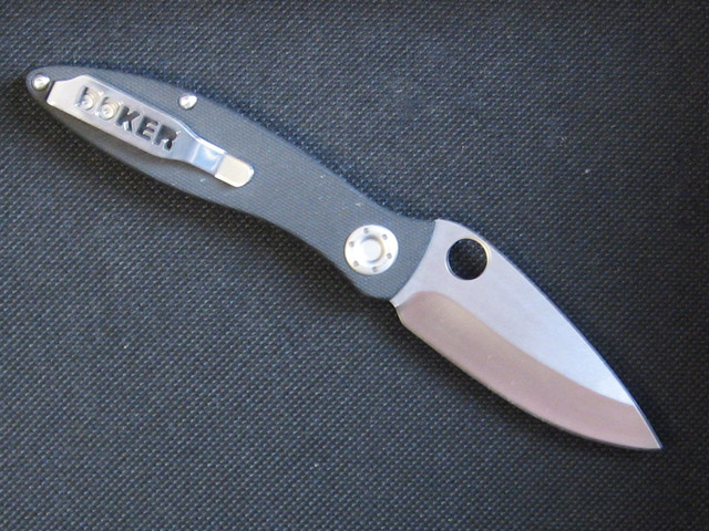

An der Verarbeitung gibt es wenig zu bemängeln, die Griffschalen sind passgenau, das G10 ist sauber verarbeitet.
Einzig die Befestigungsschrauben sitzen etwas knapp am Rand, dadurch ist bei meinem Model ein kleines Stück G10 weggebrochen.
Auch an der Klinge sieht man keine übermässigen Bearbeitungsspuren.
Am Öffnungsloch ist die obere Kante etwas gebrochen -> angenehmes öffnen. Der Klingengang ist weich, die Klinge rastet auf der Hälfte der Strecke kurz ein. Das Messer hat keinerlei Klingenspiel, die Klinge sitzt sowohl im offenen wie auch im geschlossenen Zustand mittig.
Der Anschliff ist ein mittig angesetzter Hohlschliff, hier hätte mir ein durchgehender Flachschliff weitaus besser gefallen. Das Messer kam ordentlich scharf bei mir an, durch die Klingengeometrie darf man jedoch keinen Schneidteufel erwarten.
Der Clip mit dem eingelaserten Böker Schriftzug sieht gut aus und ist recht hoch angesetzt, damit verschwindet das Messer weit in der Tasche. Auf eine Fangriemenöse wurde, sehr zu meinem Leidwesen, verzichtet.
Fazit:
Wenn man ein Einhandmesser sucht mit dem man rechtlich auch in deutschen Großstädten kein Problem hat, ist das Böker Buddy sicher eine Alternative zum Spyderco UKPK, wobei sich beide Messer sehr stark ähneln. Wenn das Buddy jetzt noch einen Flachschliff und eine Fangriemenösen hätte wärs perfekt.
