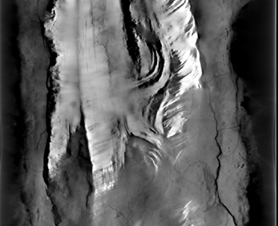

hier: http://www.schmiedebalbach.com/seiten/angebote.php
ganz unten stehen einige einfache wurmbunte Schwertrohlinge beschrieben.
Auch teils aus selbst verhütteten Stahlsorten bestellbar. Die Preise dann sind höher.
Kompliziertere bzw. so richtig komplexe Klingenaufbauten sind ebenfalls möglich.
An einem Schwert des unten gezeigten Bildes (Klingendetail einer Seite mit Schlange) arbeiten wir gerade!
Verwendung hierbei finden ebenfalls teils eigene Stähle aus heimischen Erzen.
MfG
Markus Balbach
