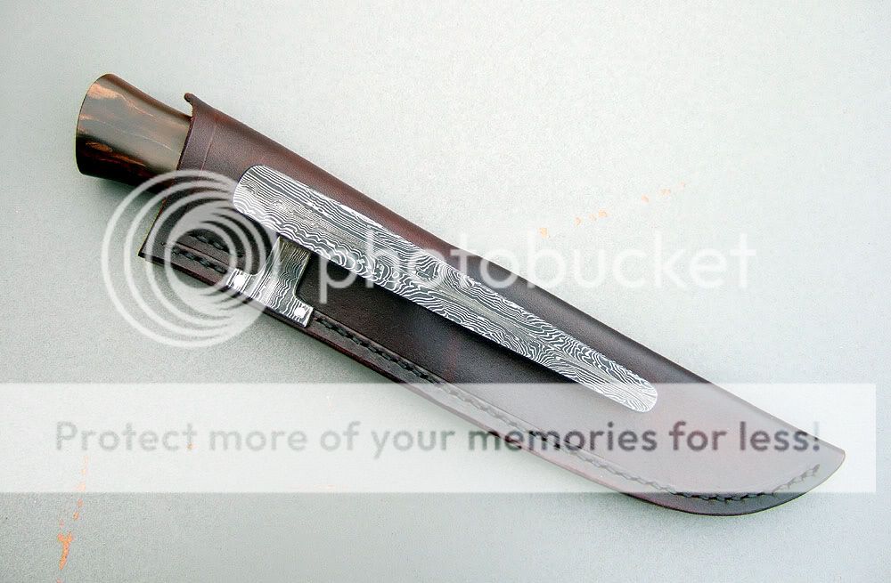

Hallo, und schönen Mittag zusammen.
Ein etwas grösseres Fixed:
Klinge geschmiedet aus ca. 360 Lagen 75Ni8 und 100V1
KL 138mm, KS 3,6mm, ca. 60HRc
Monturen altes Eisen, gekehlt und geätzt
Griff stabilisierte Maulbeere ( Novacula), durchgehend vernietet
GL 126mm
Lederscheide gefärbt und gewachst, mit Damastspange ( gehärtet und angelassen)
Auch nach dem 01.04.08 macht es mir noch viel Spaß grössere Messer zu bauen! Ich hoffe die haben Euch nicht den Spaß beim Betrachten derselben nehmen können.
Schönen Tag wünsche ich Euch.
