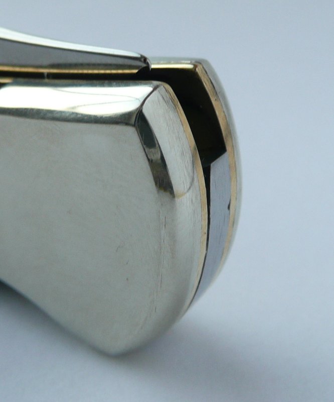

Grund des Anstosses ist, dass ich mir vor einer Weile 2 Hartkopfmesser bestellt habe, und heute erhielt. Neuware natürlich.
Einmal das Bestecktaschenmesser in Ebenholz
und dazu noch nach den guten Berichten das Model 290 in Schlangenholz.
(Hoffe, die Links zum Hersteller funktionieren)

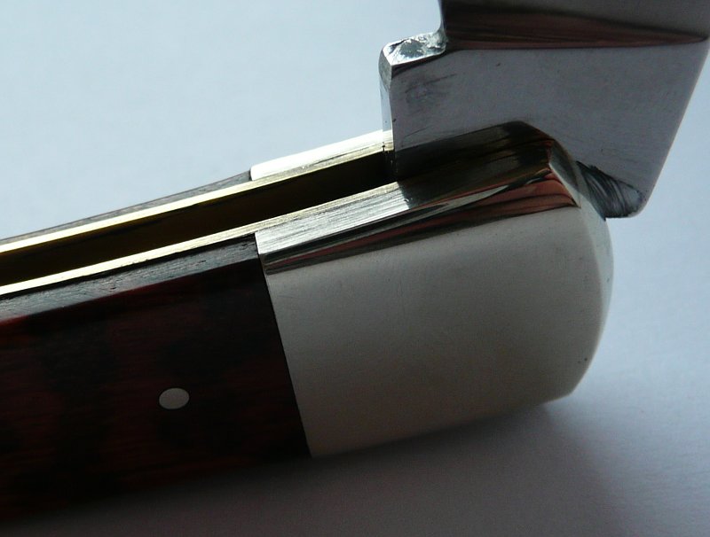

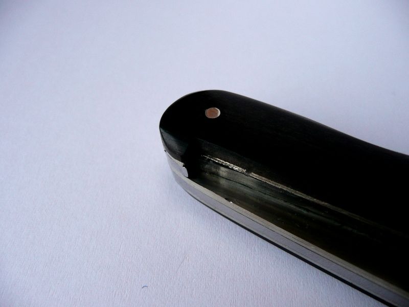

Soweit so gut. Heute kam das Paket an, ich natürlich voller Erwartung hingesetzt und ausgepackt. Tolle Schachteln, und zuerst das 290 ausgepackt.
Ich bin erschrocken. Ganz ehrlich.
Wirklich überall Schleifrückstände, die ganze Klingenwurzel und das innere des Griffes voll damit. Ok, nicht schlimm, mit einem Tuch abgewischt, über den kratzigen Klingengang (der wahrscheinlich daher kommt), nicht nachgedacht.

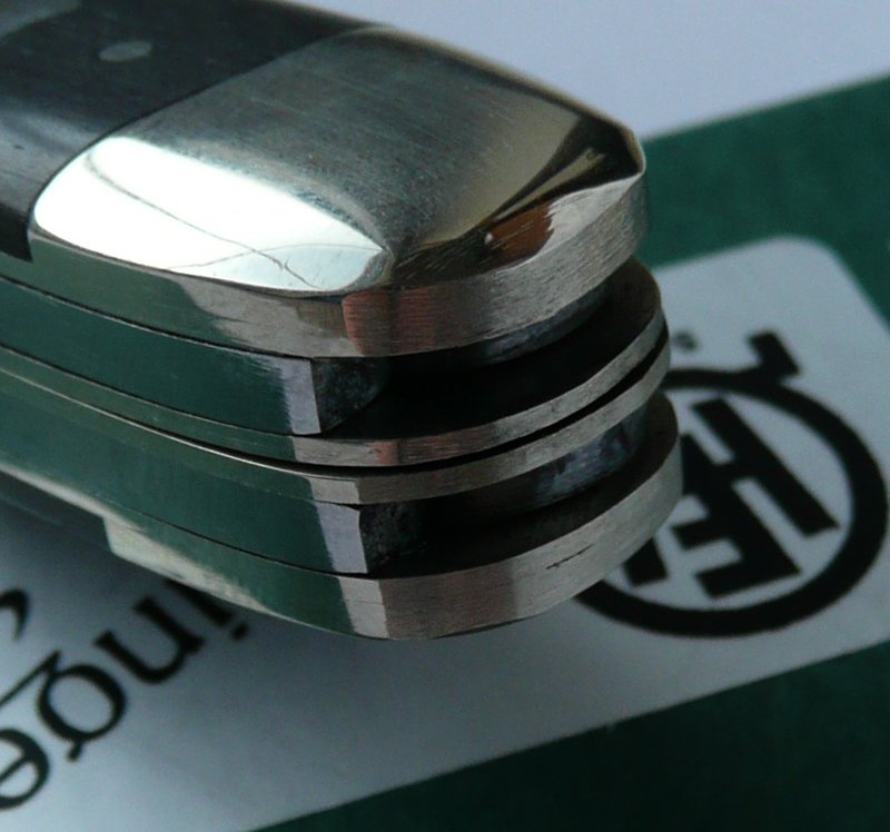

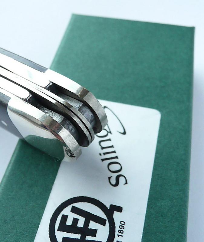

Weiter angeschaut. Da fallen dann Spalte noch und nöcher auf. Hinten am Griffabschluss, vorn zwischen Platine und feder. Da passt mein Fingernagel rein! :mad:
Dann stehen da die Platinen etwas über die Griffeinlagen über. Wenn die so viel geschliffen haben, wie die Schleifrückstände vermuten lassen, warum ist das dann so?
Aufgeklappt hat die Klinge seitlich wirklich spürbares Spiel, und die Feder zieht die Klinge nicht voll in den Griff rein. Die Spitze schaut gut und gerne 3mm aus dem Griff raus, man kann sie dann aber reindrücken.

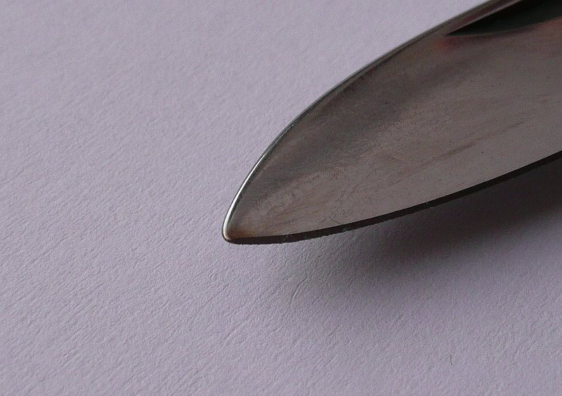

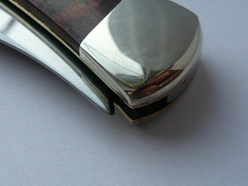

Vom Besteckmesser ganz zu schweigen, total vermurkstes Finish der Griffschalen, die Kanten abgerundet als ob ein Lehrling dran geübt hat, mehrmals abgesetzt und Ecken rein geschliffen.
Die Klinge unsymmetrisch geschliffen, Klingenspitze ausgeglüht (ja, da sieht man sogar die Anlassfarben an der Spitze! :rolleyes:)
Ich weiss nicht was das soll. Handarbeit hin oder her, aber diese Fehler müssen nicht sein, gerade wenn von Hand gefertigt werden.
Und Schlampigkeit unter Tradition verbuchen muss mir auch keiner.
Montag gehen die Messer wieder zurück.
Schade, wenn man solche Messer nur im Laden nach Begutachtung kaufen kann. Das war kein Einzelfall, ich hatte vor 2 Jahren schon einmal ein Hartkopf, ein älteres Modell (Name nicht bekannt mit Hechtklinge aus Kohlenstoffstahl), da hat die Klinge in alle Himmelsrichtungen gewackelt).
Das hat mich wirklich schwer enttäuscht.
Bilder gibts Montag, Kamera ist grad nicht greifbar.

So, habe eben ein paar Fotos gemacht. Sorry für die schlechte Qualität, aber man erkennt sicher, worauf ich hinaus will.
Auf den 6. und 7. Bildern sieht man die Klinge des Besteckmessers. Man Achte auf die Anlassfarben auf beiden Seiten der Klinge und den Grat.
Das letzte zeigt schön den Übergang von poliertem Klingenrücken zur 200er Körnung an der Rundung des Griffes.
Micha

Also die Mängel an dem Messer sehe ich sogar auf den Fotos, da braucht es keinen Laser zum vermessen. Sicher gibt es hier auch Perfektionisten, aber das ist sicher nicht Thema des Threads.

Die Fotos sind ja wirklich erschreckend. Was da "übersteigertes Genauigkeitsverlangen" (#14) sein soll, ist mir wirklich rätselhaft.
Habe einige Herbertzmesser, die einen Bruchteil der Hartkopftmesser kosten, und keines davon hat auch nur annähernd solche Mängel, wie sie auf den Fotos zu sehen sind. :mad:
