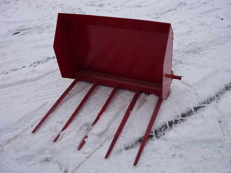

Hey Leute, sorry wenn ich diesen Thread hier ausgrabe, ich denke aber mein Anliegen passt genau hier rein.
War auf dem Schrottplatz und habe dort 2x solche "Stangen" gefunden.
Der Händler hat gesagt die Stammen von einem Landwirt.
Ich denke es könnte sich um so eine art Brechstange ect. handeln, genaueres weiß ich natürlich nicht.

Hi, sieht mir nach einer Zinke von sowas aus.
Wird wohl ein einfacher Kohlenstoffstahl (c45-c70) sein. Evtl. mit etwas erhöhten Mn Gehalt.
Klar kannst du das verwenden. Aber Höchstleistungen solltest du nicht erwarten. Ist, denke ich, ein solider einfacher Stahl für Haumesser und einfache Arbeitsmesser etc...

Also bei der sogenannten Stange handelt es sich um einen Zinken von einem Frontlader.
Wir verkaufen die Dinger Tonnenweise im Jahr. Es handelt sich hier um klassischen Federstahl!!!
Das weiss ich deshalb, weil wir darüber Informationen von den Anbietern bekommen, die die Zinken auch selber herstellen oder in Lizenz herstellen lassen. Hab vor 4 Wochen erst bei nem Anbieter, der die Teile in Lizenz fertigen darf (weil es ich um ein original Teil für nen bekannten Tracki hersteller handelt), auf der Internetseite folgendes gefunden: "....aus erstklassigem Federstahl!"
Wenn man mal bedenkt das ein Landwirt mit einem grossen Rundballen Stroh oder Heu auf der Gabel durch die Lande düst und die Teile ganz schön durchgeschaukelt werden, sollte dafür nur elastisches Material benutzt werden.
