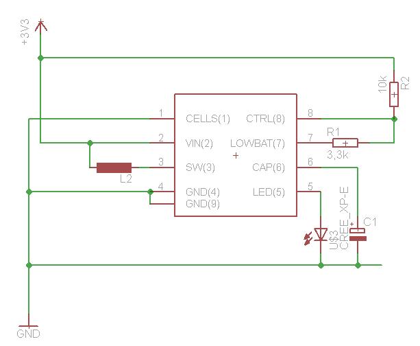

Wie bei Version 1 basiert die Schaltung auf einem LTC3490. Dieser kann mit relativ wenigen externen Komponenten (Chip, Spule, Kondensator) aufgebaut werden. Aus einer oder zwei Alkali/NiMh Zellen kann der LTC3490 eine HP LED mit bis zu 350mA versorgen (1W). Mit ein paar zusätzlichen Widerständen hat der Chip noch eine „Low Batterie“ Funktion und die Möglichkeit den LED Strom einzustellen (von 350 mA bis ~1mA).
Auf Grund von äußers wenig Platz konnte ich nur die „Low Batterie“ Funktion nutzen. Diese wurde so ausgelegt, dass der Ausgangsstrom auf 20 mA zurück geht wenn die Spannung zu gering wird ( 0,9 V). Dadurch ist leicht erkennbar wenn die Akkus leer sind aber man steht auch nicht plötzlich im Dunkeln.

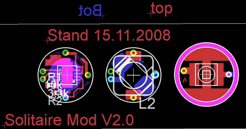

Also erst mal musste eine Schaltung her. Das Datenblatt hatte ein paar Schaltungen zu bieten, eine Mischung aus den Beispielschaltungen war genau das was ich gebrauchten konnte.

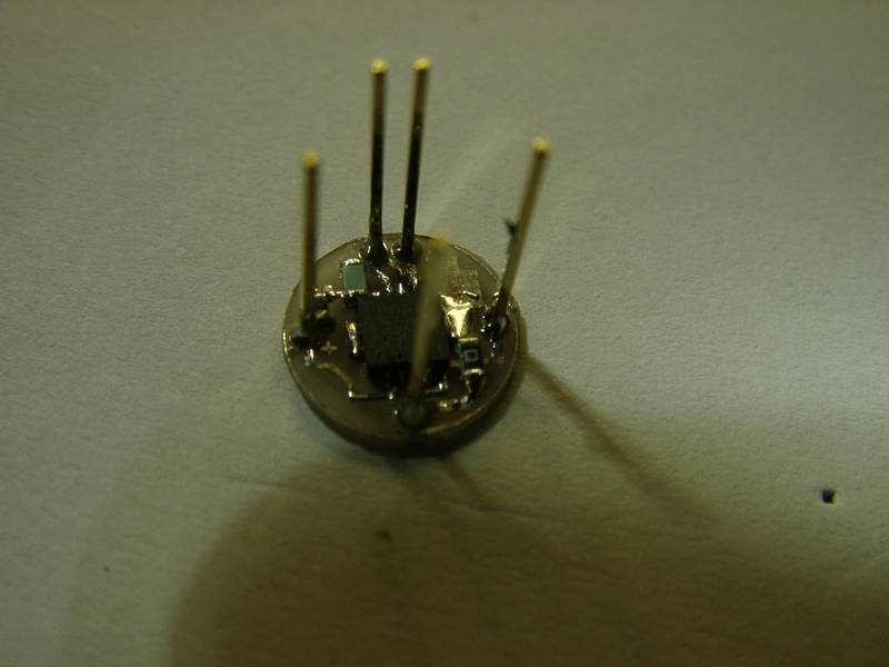

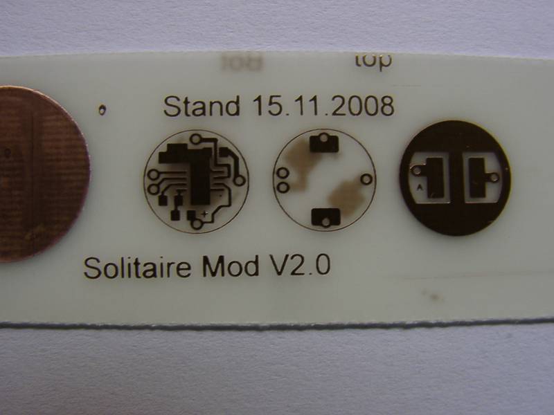

Als nächstes musste eine Layout her. Da alle Bauteile nebeneinander nicht in die Solitaire passen musste es auf 3 Platinen verteilt werden und diese dann miteinander verbunden werden.
Nach einiger Zeit war alles entwirrt.
Das Aufwändigste war damit erledigt.
belichten, entwickeln, ätzen bla, bla

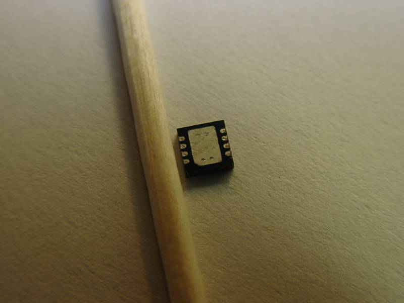

LTC3490 neben einem Zahnstocher

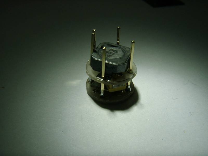

untere Platine(echt schön zu löten)
mittlere Platine mit Kondensator und Spule

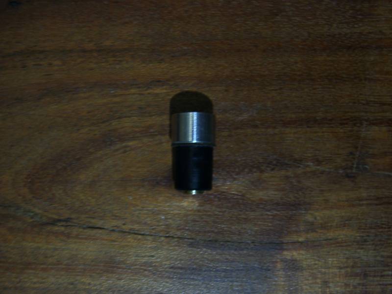

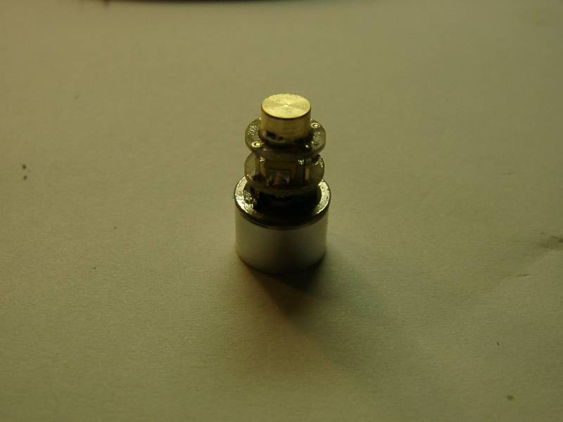

Das Gesamtwerk mit Kühlkörper und Messingkontakt
Noch kurz ein Hart-PVC Gehäuse gefertigt und alles im Gehäuse vergossen.

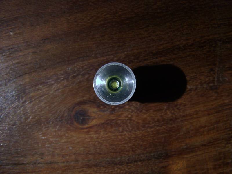

Blick von vorne auf die CREE in eigenbau Reflektor/Kühlkörper

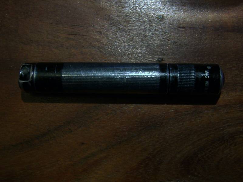

Hier mal die Solitaire, man sieht ihr das Dasein als EDC minimal an ;) . Vom Vorgänger Mod noch eine custom Linse zu sehen, die immer noch gute Dienste leistet.
Linse eingeklebt mit GID

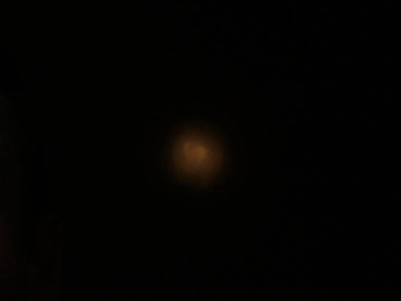

Beamshot Solitaire Original mit Eneloop.
Beamshot vom Mod mit Eneloop (die Original Solitaire leuchtet noch leicht in der Mitte ).

Sonst bin ich ganz zufrieden die alte Mag Lite wieder zu neuem Leben erwecken zu können und sie mich wieder begleitet (die Matterhorn war dagegen ne Funzel).

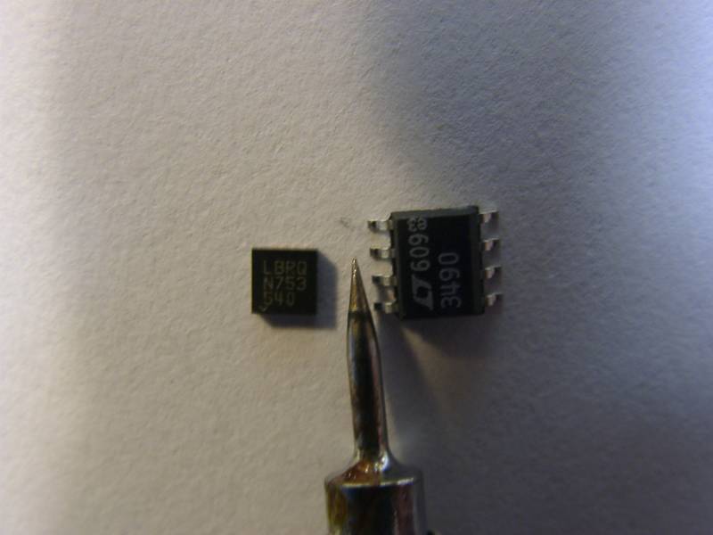

Am aller Meisten staune ich aber über das verwendete IC. Wie zum Teufel hast du das verlötet bekommen ?
Weller WS 81 mit feinster Spitze, viel Flussmittel, ruhige Hände;)
Damit lässt sich fast alles verlöten. Ich hab aber auch mal als SMD Bestücker gearbeitet;)

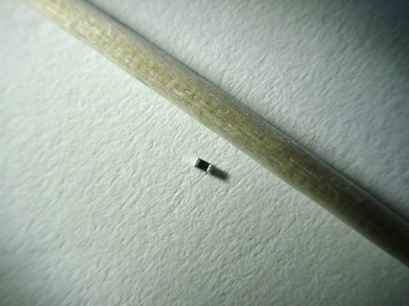

LTC3490 einmal in SO-8/DFN-8 vs. WS 81
Kleinstes Bauteil Widerstand 0402
