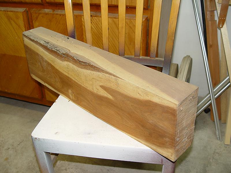

Vor einem halben Jahr habe ich als Gegenleistung für ein kleines
Messer 3 Zwetschgenholzblöcke bekommen.
Diese lagen ca. 15 Jahre auf einem Dachboden.
Immerwieder hatte ich überlegt, was daraus zu machen sei?
Vor drei Tagen habe ich hier einen Beitrag über ein Schneidbrett
gelesen und hatte den Einfall, das massive Zwetschgenholz
zu einem edlen Schneidbrett zu verarbeiten.

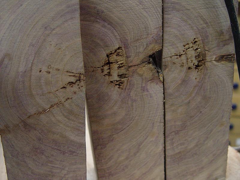

Als ich dann begann die Bohlen zu zersägen, mußte ich leider
feststellen, daß diese sehr schlecht gelagert waren und alles voller Risse und teilweise mit Holzwurmgängen
durchzogen war.
Deshalb mußte ich alles absägen, was nicht brauchbar war.
Übrig blieben mehrere handvoll Klötzchen. (Foto)

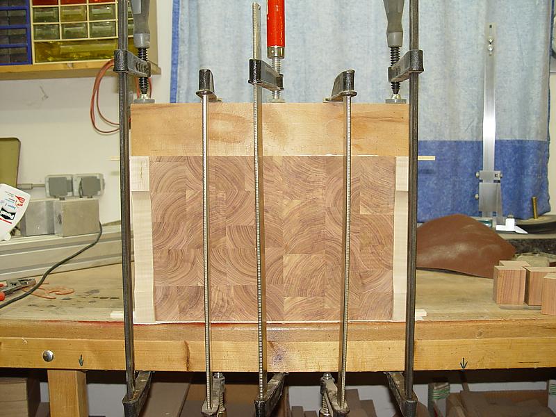

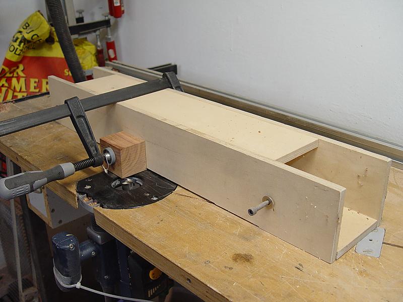

Diese Klötzchen habe ich dann in mühevoller Kleinarbeit so bearbeitet, das alle Leimflächen plan und Spaltfrei zusammenpassten. (Foto Oberfräse)

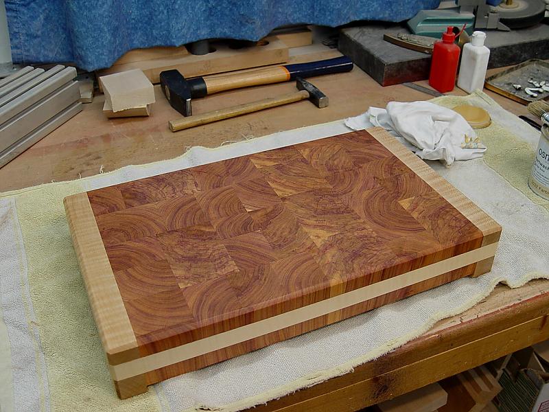

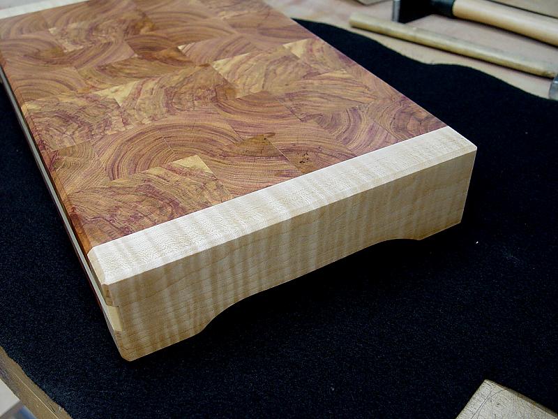

Auf diese Art habe ich das Schneidbrett Stück für Stück zusammengesetzt.
Zum Ende hin wurden alle Planflächen fein geschliffen und als
Abschluß zwei schöne Stücke Riegelahorn angeleimt, die
gleichzeitig als Füßchen dienen.
(Es liegt nicht das ganze Brett auf)
In die Längsseiten habe ich 20mm breite Ahornleisten eingeleimt.
Dies dient zur Stabilisierung und gleichzeitig als Zierde.
Das Schneidbrett hat eine schönere Farbe, als auf den Fotos
zu sehen ist. Es geht leicht ins Lila.
Das Brett bringt ein ordentliches Gewicht von fast 3 kg. auf die Waage.
Das Hirnholz ist sehr hart und wiederstandsfähig:)
Die Maße sind L x B x H = 450mm x 260mm x 70mm dick.
Das LM dient nur zum Größenvergleich.
Ich hoffe, meiner Frau gefällt es!

Aber verrat mir doch mal, wie Du die vier Seiten der Klötzchen winklig geschliffen hast. Macht man so etwas auf dem Kantenschleifer ?
Mit was hast Du die Oberfläche behandelt ?
Markus
Bei jedem Klötzchen habe ich zuerst 2 gegenüberliegende Seiten
auf der Oberfräse plangefräst. Die gute (grob vorgeschliffene) Hirnholzseite wird dabei
mit der Schraubzwinge an die Fräsvorrichtung gedrückt. (Foto)
Dadurch entstehen schonmal plane, zur Sichtseite winklige, Flächen.
Danach habe ich praktisch erst mehrere Klötzchen zu einer
"Stange" zusammengeleimt.
Nach dem der Leim ausgehärtet hat, habe ich die sichtbare Hirnholzseite
auf dem Bandschleifer grob geplant und danach wieder 2 gegenüberliegende, langen,
Leimseiten plan gefräst. (siehe 1. Satz)
So ist das Schneidbrett Segmentweise gewachsen.
Die großen Flächen habe ich zum Schluß mit dem Bandschleifer geglättet, da gort eine leichte Welligkeit nicht stört.
Die Seiten habe ich vor dem Anleimen der Ahornteile mit der gleichen Fräsvorrichtung plangefräst.
Die Leimseiten muß man fräsen, da es selbst auf einer guten Bandschleifmaschine kaum möglich ist völlig plane Flächen zu erzeugen.
Wenn man ein Stahllineal auf die Planfläche legt, sieht man bei geschliffenen Stücken, daß alle in der Mitte leicht ballig sind.
Das ist mehr als ungünstig, da das Werkstück unter Spannung verleimt würde.
Mit der Fräsmethode passt alles sehr gut ohne die Gefahr von späterem Reissen oder Verziehen.
Das Schneidbrett ist im Prinzip wie ein Tetrisspiel aufgebaut.
Mit überlappenden "Nähten" und gesperrt verleimter Maserung.
Da verzieht sich kaum noch was.
