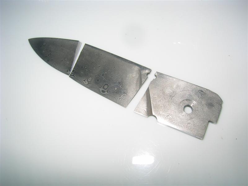

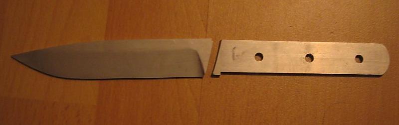

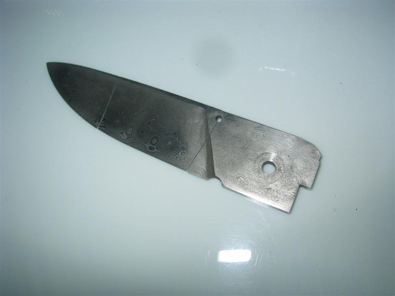

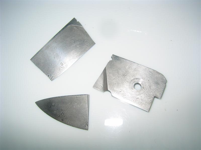

hiermit lade ich alle ein, die blödesten Fehler des fast vergangenen Jahres zu zeigen. Einmal zur allgemeinen Erheiterung, aber natürlich vor Allem, damit sie niemand nachmacht! Denn wie es so schön heißt, auch der Blödeste kann immer noch als schlechtes Beispiel dienen!
Ich mach natürlich den Anfang und zeige hier wie ich die Klinge dieses Messers:
http://www.messerforum.net/showthread.php?t=63766
noch mal eben in GEHÄRTETEM Zustand richten wollte, weil sie einen leichten Bogen hatte und die Spitze im eingeklappten Zustand nicht mittig war. Ich hatte einen Beitrag von Roman Landes gefunden, der empfahl, eine Klinge in kochendem Wasser zu erwärmen und vorsichtig zu richten...
PLING!!!:staun:
Also, nicht nachmachen, aber Lehrjahre sind schließlich keine Herrenjahre.
So, für dieses Jahr lass ich Euch in Ruhe und wünsche Allen einen guten Rutsch ins messerscharfe 2009!!!
Painless Potter
P.S. Ich werde 2009 mal versuchen, für einen fertigen Folder eine neue Klinge zu fertigen...

Hat Roman empfohlen die Klinge in kochenden Wasser zu erwärmen oder hat er empfohlen die Klinge nach dem Abschrecken bis zum Richten in kochenden Wasser warm zu halten???

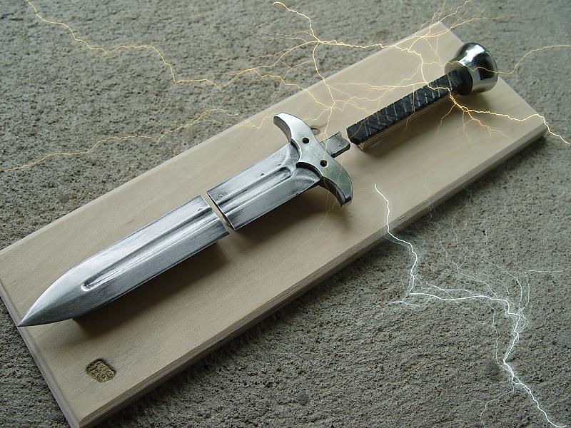

Aufwändige Dolchklinge mit Gummihammer (hin)gerichtet.

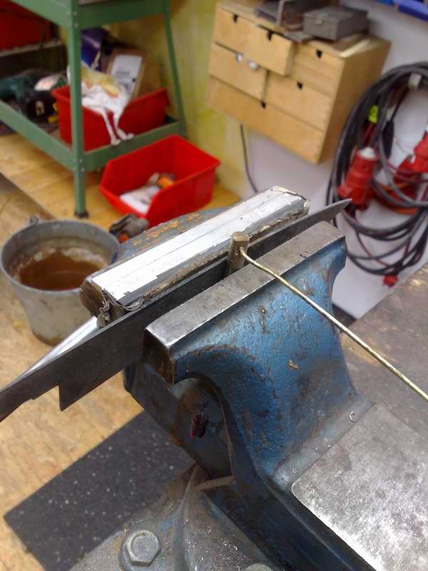

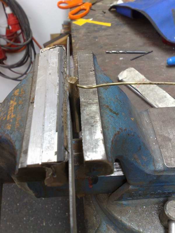

Leute die Richterei hat seine Grenzen!
Insbesondere wenn Ihr zu nahe am Endmaß vor dem Härten. Das mit den 100°C fuktioniert. Aber natürlich nicht mehr wenn das Ding vorne an der Schneide 2-3/10 mm hat und auch noch Schleifspuren oder sonstige Kerben.
Daher muss mann entsprechend Aufmaß haben vor dem Richten und man muss auch sanft arbeiten. Also nicht in den Schraubstock spannen und dann mächtig biegen das wird nix.
Hier mein Aufbau wie ich das mache. Flexible Backe und Rundstab, dann mit viel Gefühl und 100°C.
Sinnvoller ist es Verzug von vornherein zu vermeiden.
Richtiges Aufmaß.
Spannungsarm Glühen vor dem Härten.
Gleichmäßige Wärmebehandlung beim Aufheizen und Abschrecken.
Bei den dünnen Klingen reicht es oft schon, wenn mann die glühende Klinge nicht in Schneidrichtung ins Öl bringt und bewegt sondern den Behälter mit Öl seitlich von sich hat und damit die Luft die heiße Klinge von der Seite trifft um für Verzug zu sorgen....
RGDS Roman

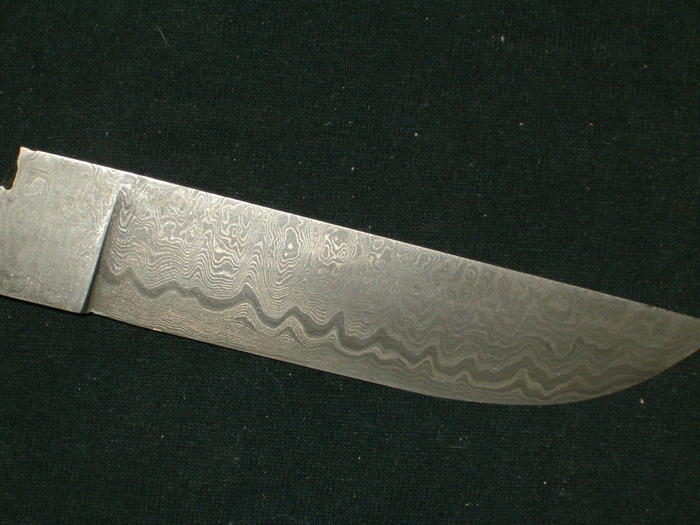

Hat jetzt nichts mit dem Richten zu tun stinkt mir aber sehr.
Einmal nicht aufgepasst und ein Paket verkehrtrum draufgelegt vorm Feuerschweißen und schon hat man eine zu dicke Lage weil sich zwei identische Treffen.
Beispiel 450Lagen aus 150Lagen Paketen zusammengesetzt, einmal halt falschrum.
Naja somit konnte ich mir das ausschleifen etc. schenken und ab in die Krabelkiste, obs dennoch jemals ein Messer wird????
Ich denke man sieht es ganz gut,ganz schlecht ist die Kinge deshalb zwar nicht, war aber nicht das Ergebiss das ich wollte.
Zutaten übrigends 75Ni.. alte Feile 50/50%
nicht gehärtet nur ganz leicht und kurz im Kaffee gestanden.
Tschau Torsten
