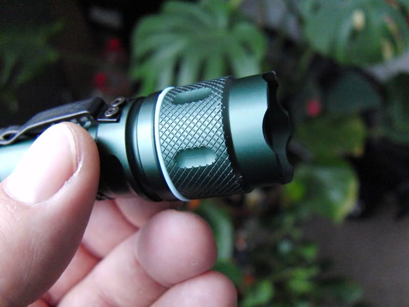

Schwierigster Teil ist das öffnen der Lampe,da der Kopf verklebt ist.
probate Methoden Lampe erhitzen mittels Heißluftgebläse,oder wie ich es bisher bei 6 Nuwais gemacht habe mittels zweier dicker Lederhandschuhe als Zwischenlage und zwei Wasserpumpenzangen,da blieben bisher keine Spuren zurück.

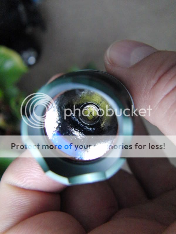

Ist die Lampe erst mal offen,den Reflektor herausschrauben und mittels geeignetem Werkzeug die Öffnung für die LED aufbohren.
Da ich nicht über einen Schälbohrer verfüge erledige ich das mittels einer passenden Rundfeile.
Der Durchmesser der Öffnung sollte dann zwischen 6,8 und 7 mm liegen.
Den Grat entferne ich dann mit einem Hand Senker
Krümel im Reflektor lassen sich mit Druckluft oder Wattestäbchen aus dem Babybedarf entfernen,aber wie beim Igelsex gaaaanz vooorsichtig :argw:
Wenn der Reflektor einmal draußen ist,kann auch gleich die Plastiklens gegen die UCL getauscht werden.
Das muss sicherlich nicht sein,aber die originalen Plastiklinsen sind sehr kratzempfindlich,da reicht schon das normale Reinigen aus um sichtbare Spuren zu hinterlassen.

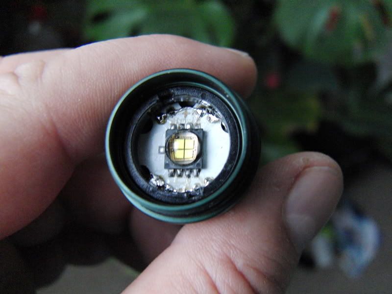

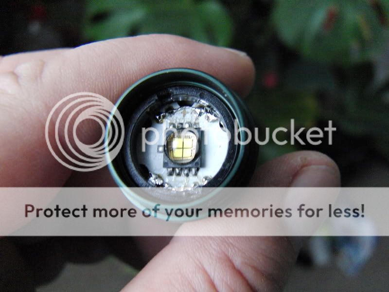

Nachdem der Kopf soweit fast fertig ist nehmen wir uns die LED vor.
Zuerst werden die kleinen Lötpunkte auf dem Star mittels Lötkolben und Lötzinn verzinnt.
Anschließend wird ein Stück Litze oder Draht verzinnt und zurecht gebogen,das er auf die Lötpunkte aufgelötet werden kann.
Ist dies auf beiden Seiten passiert,ist die LED einbaufertig.
Jetzt wird der Plastering,welcher die Original LED samt Heatsink und Treiber in der Lampe hält vorsichtig herausgedreht.
Vorsicht,unter dem Treiber liegt ein kleiner Federring,welcher die unangenehme Eigenschaft besitzt ungefragt eigene Wege zu gehen.
Am besten gleich drin lassen!
Die Original LED wird nun abgelötet und die neue dafür eingelötet.
Bitte beachten der weiße Draht ist Plus,der schwarze minus.
Nun wird alles wieder an seinen Platz befördert (Federring nicht vergessen) und mittels des Plasteretainingring verschraubt.
Dabei drauf achten,das die LED mittig bleibt,gegebenenfalls die Lage der LED korrigieren.

Bei der MCE sollte es so sein,das der Reflektor ohne Druck unmittelbar am Grundkörper der LED anliegt.
Sollte das nicht der Fall sein,hilft ein dickerer O Ring vor der Linse oder eine zurecht geschnittene Pappdichtung aus dem Sanitärbedarf zwischen Reflektor und Linse,den Reflektor dort hin zu bringen.

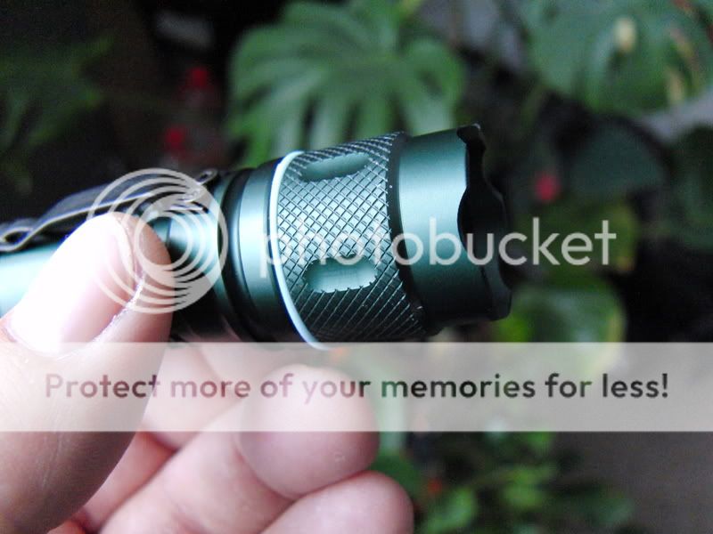

Wenn alles passt heißt es nun einen 16340 er Akku nehmen einlegen anschalten und staunen.....:staun:
Das Ergebnis der Mühe (Geübte brauchen weniger als ne halbe Stunde,weniger Geübte halt länger :steirer:)
ist eine kleine,aber dafür ungeahnt helle Nuwai Q3 mit Flutlicht vom feinsten.
Und das nicht nur im unmittelbaren Nahbereich sondern auch auf eine gewisse Entfernung.

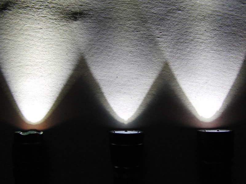

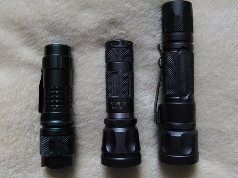

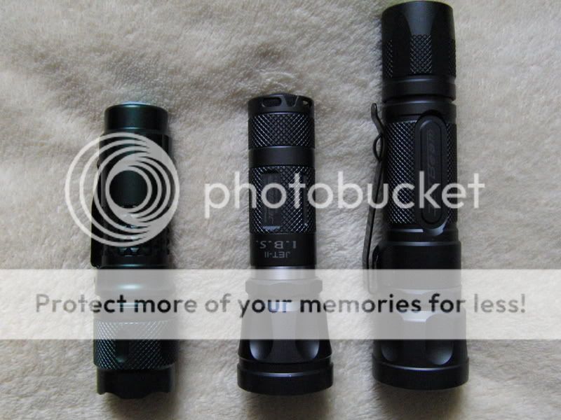

kleiner Vergleich Jet III Pro I.B.S.,Jet II I.B.S.,Nuwai MC-E (v.R.)

Zum Schluß nochmal ein Größenvergleich mit den beiden Jetbeams:

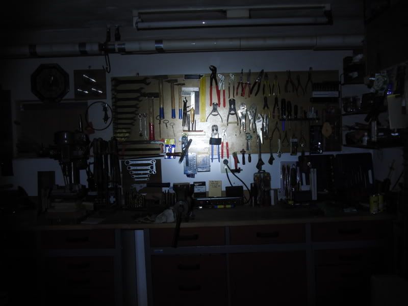

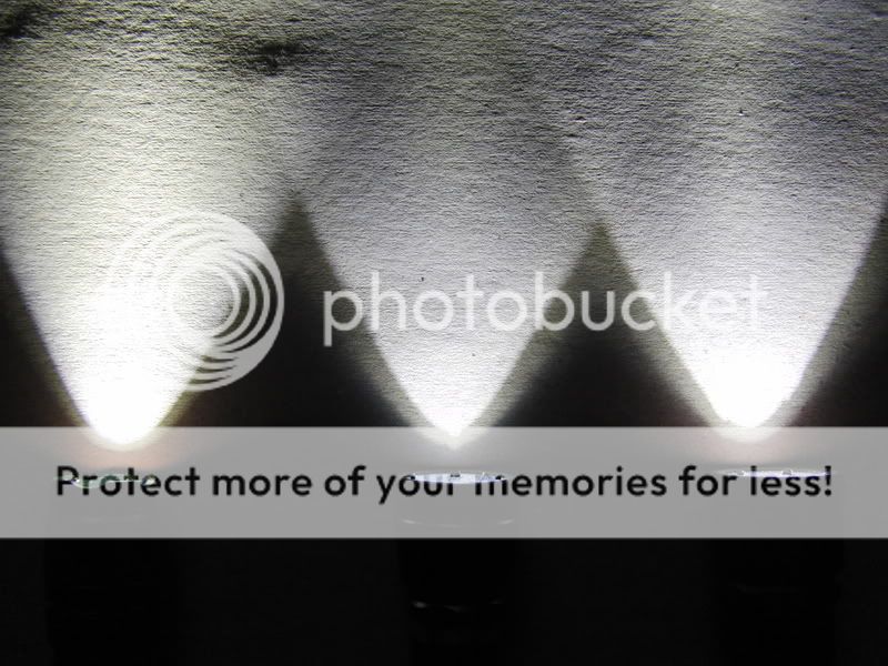

weil bald Weihnachten ist,bin ich in den Keller getapst und habe mal ein paar Fotos gemacht:
Kontrollshot bei Neonbeleuchtung
Nuwai Q 100 mit Rebel LED
Nuwai Q3 mit Q5 LED
Jetbeam Jet III Pro I.B.S.auf 100%
Nuwai Q3 mit MC-E LED
Ich denke mal,das die Shots,welche übrigens alle mit den gleichen Werten aufgenommen wurden(außer dem Kontrollshot) zeigen,was die Lampe leistet und wie angenehm es wirkt,wenn eine Lampe eher auf Flood ausgelegt ist.
Grüße Jens

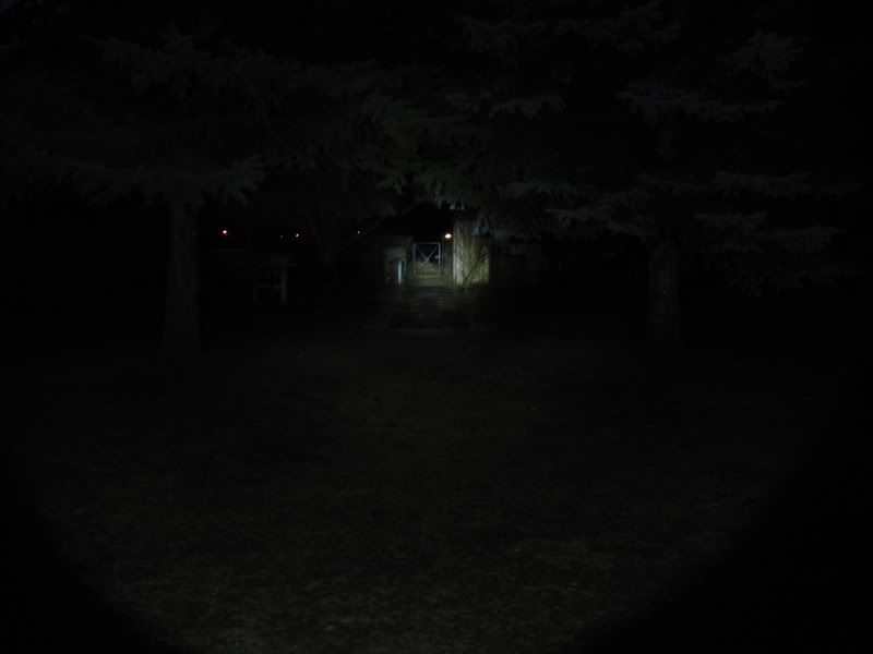

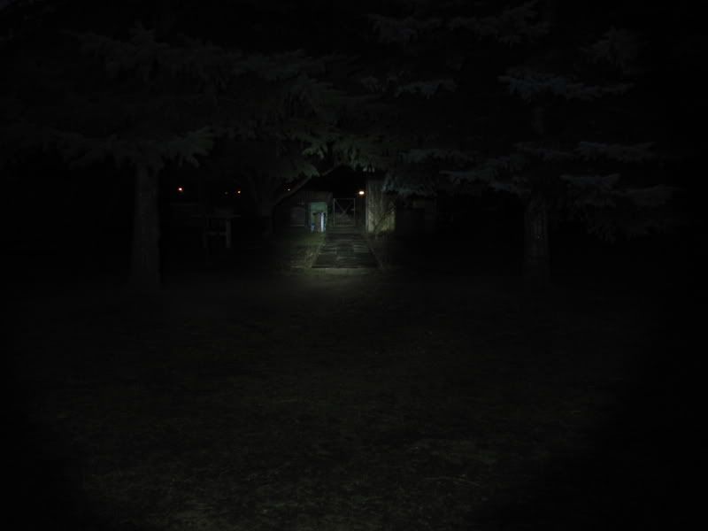

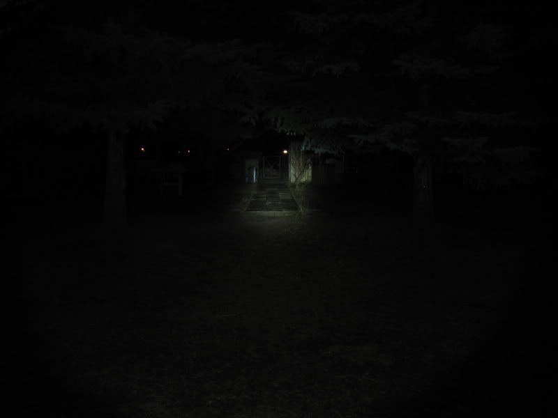

Hallo,wieder ich......
So,nachdem alle mal in die Werkstatt gucken durften gehts jetzt raus in den Garten :steirer:
zuerst Tiablo A9 auf 100 %
hier die Jet II I.B.S.auf 100%
dann die Jet III Pro I.B.S.auf 100%
zum Schluß der Taschenfluter
Zur Lokalität,die Tannen sind ca 10 m weg,das Gartentor fast 30 m.
Grüße Jens
