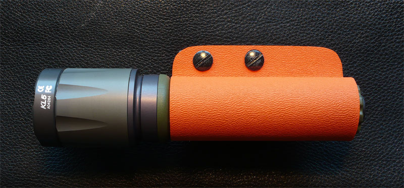

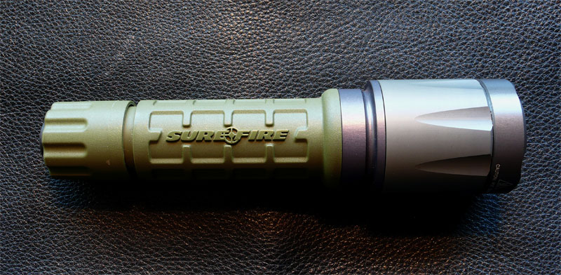

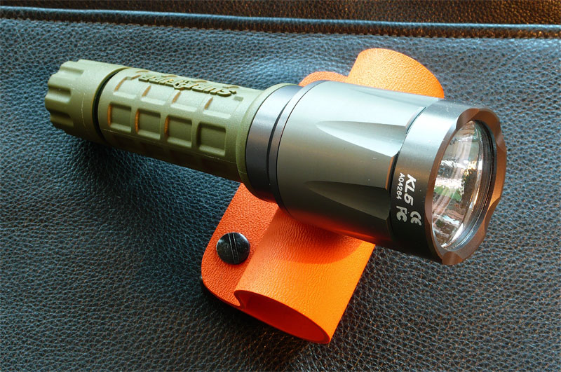

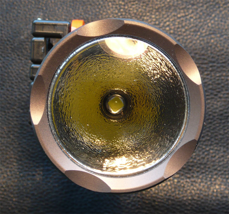

Hi,
endlich hab ich eine Lampe gefunden, die meinen Anforderungen
entspricht - zuverlässig / 100 Lumen / lange Laufzeit / unkaputtbar!:hehe:
Hier die Aussagen von Surefire zum KL5-Kopf (die G2 ist ja bekannt):
FEATURES
• Fits SureFire 6P, C2, G2, G2Z, M2, Z2
• Max output: 100 lumens; Total runtime: 5 hours
• Solid-state LED has no filament to burn out or break;
lasts thousands of hours
• Construction: Type III hard-anodized aerospace-grade aluminum,
tempered Pyrex® window, O-ring sealed for weatherproofing
• Digital regulation ensures consistent light output; doesn't drop
off like an unregulated LED
• Flawless beam, no dark spots or rings
• Length: 2.19” / Bezel Diameter 1.47” / Weight 2.8oz
Die Lumenangabe dürfte m.M. nach nicht übertrieben sein - ist um
einiges heller als meine Novatac 85T (85 Lumen). Die Wärmeab-
leitung funktioniert sehr gut, die Lampe wird nach einigen Minuten
etwas mehr als handwarm und dabei bleibt es.
Der Beam ist mit dem der Novatac 85T vergleichbar, absolut gleich-
mäßig und ohne irgendwelche Ringe, nur eben heller.
Die Lichtfarbe würde ich als warmweiß bezeichnen, sehr angenehm
(in meinen Augen).
Für die Jeanstasche ist die Lampe natürlich zu groß, aber am Gürtel
oder in der Jackentasche lässt sie sich bequem tragen. Gerade in der
kalten Jahreszeit fasst sich der Nitrolongriff angenehm an. Mit dem
Schalter lassen sich keine "Klickorgien" veranstalten - Momentlicht,
An/Aus und fertig.
Alles in allem eine (für mich) gelungene Kombination, die auch vom
eher schlichten Design her überzeugt.

Aber nicht wundern wenn du die Laufzeit von 5 Std. nicht erreichst, denn die Angaben beziehen sich auf den neuesten KL5-Kopf mit Seoul LED (dieser heißt übrigens KL5A).
In deinem ist eine LuxV-LED verbaut, bei dem die Laufzeit ca. 1 Std. mit voller Helligkeit und ca. 2 Std. mit abnehmender Helligkeit ist (also insgesamt auch 3 Std.).
