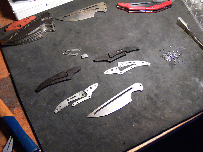

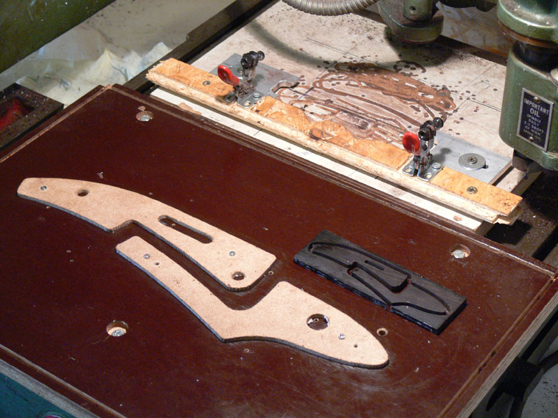

Ich will diesen Thread wie angekündigt mit ein paar Fotos vom Entstehungsprozeß des Messers eröffnen.
Die Teilnehmer des PA haben sich für eine Version mit Klinge aus Damasteel "Twist", Griffschalen aus Grenadil und Platinen aus blau anodisiertem Titan entschieden.
Im Folgenden ein paar Bilder vom Werdegang bisher:

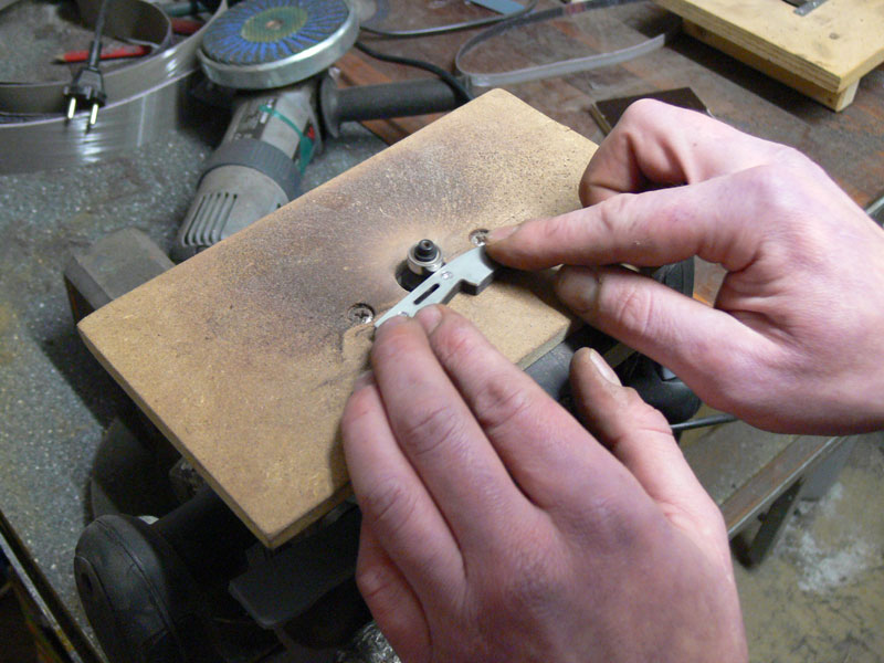

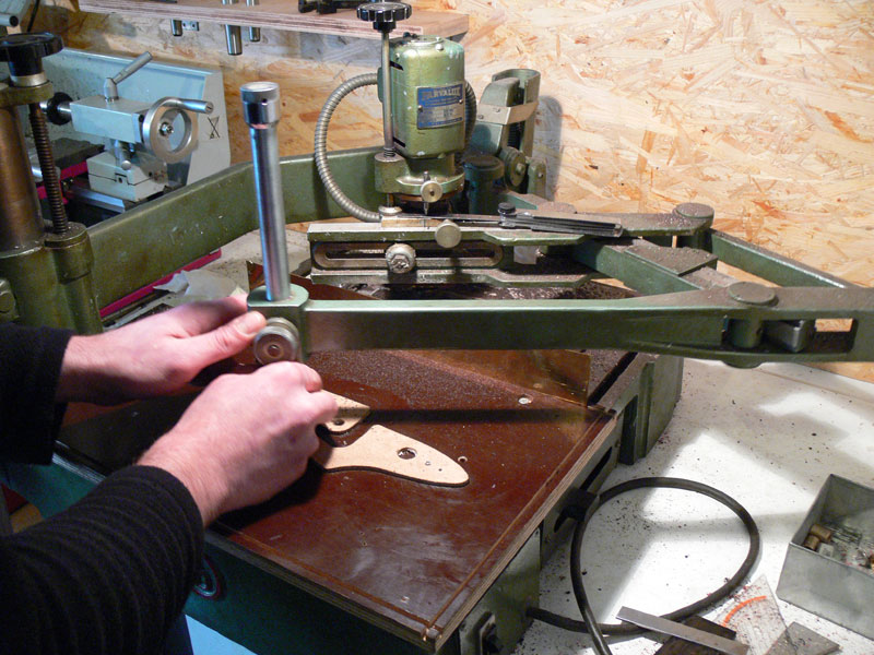

1. Planfräsen der Holzstücke für die Griffschalen.
2. Ausfräsen der Griffschalen-Kontur mit dem Pantographen.
3. Das Ergebnis von 2.
4. Die Teile bisher: Griffschalen gefräst und gebohrt, Platinen ausgelasert und gesenkt, Klinge ausgelasert, geschliffen, gehärtet. Ich kann ja die Tage nochmal nachstellen, wie ich die Klingen schleife ;-)

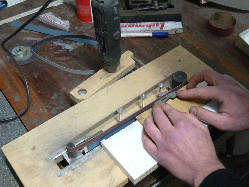

5. Platinen und Griffschalen sind nun verschraubt und werden am selbstbau-Mini-Kantenschleifer geschliffen.
6. Abrunden der Außenkanten der Griffteile mit der Oberfräse (oder in diesem Fall eher Unterfräse). Versucht das nicht zu hause, Kinder ! :teuflisch
Ok, soweit bis jetzt. Weitere "Impressionen" folgen...

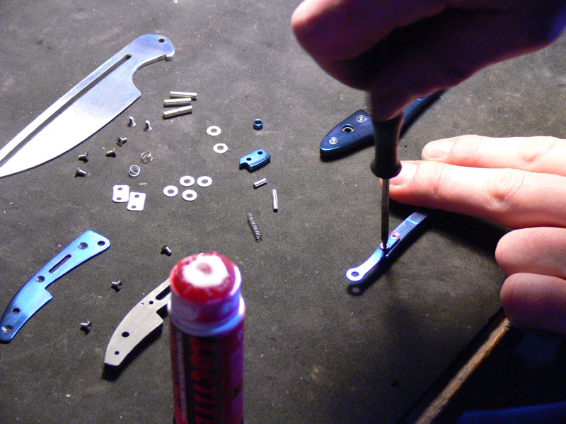

Moin,
nun gehts weiter mit den Bildern:

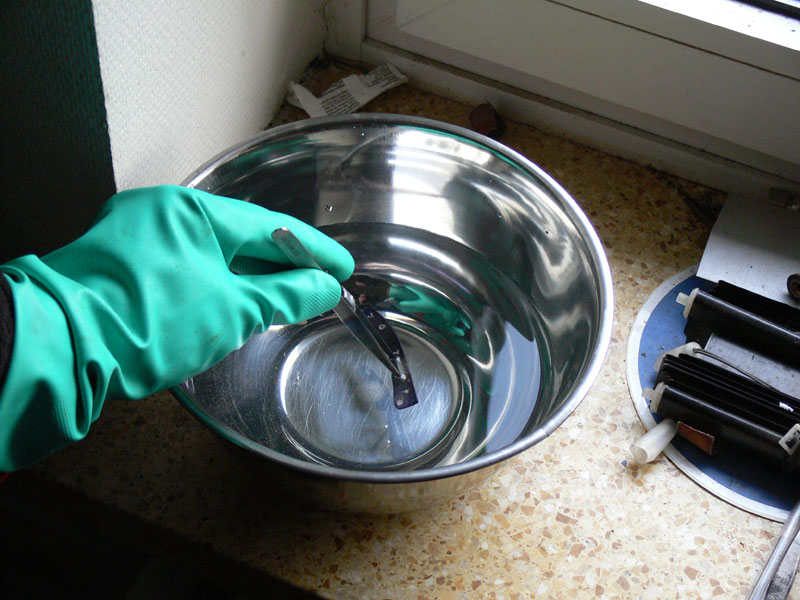

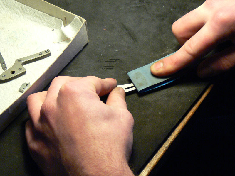

7. Meine Lieblingsaufgabe: M2 Gewinde in zugharten Edelstahl schneiden
8. Polieren der Schraubenköpfe
9. Finish der Platinen, werden dann noch poliert
10. Anodisieren der Platinen (26 V)

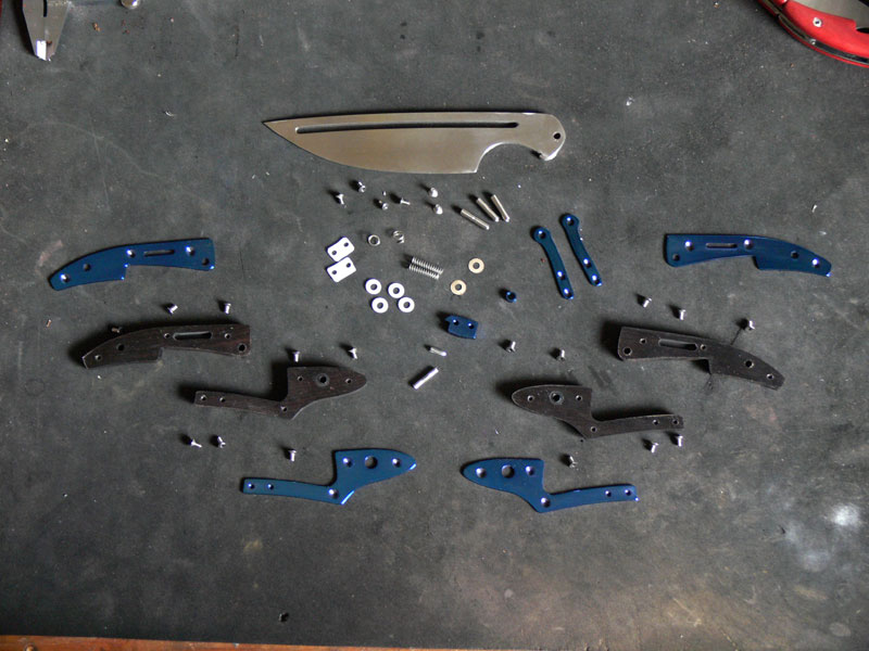

11. Alle 52 Teile
12. Erste Montage
13. Feinanpassung des Kniehebelverschlusses - Funktionieren tuts schonmal :D
Nun müssen an der Klinge noch ein paar Feinheiten gefinished werden, dann wird sie geätzt und geschärft.
Dann ist der Gestaltwandler fertig und will auf Reisen gehen !
Ich melde mich dann nochmal mit den Fotos vom fertigen Messer.
Grüße,
Gunther

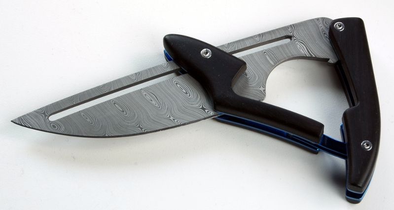

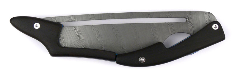

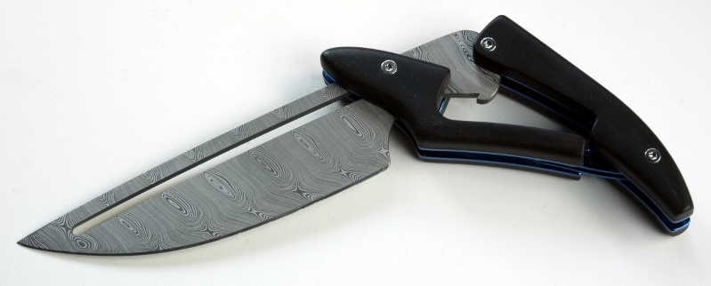

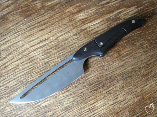

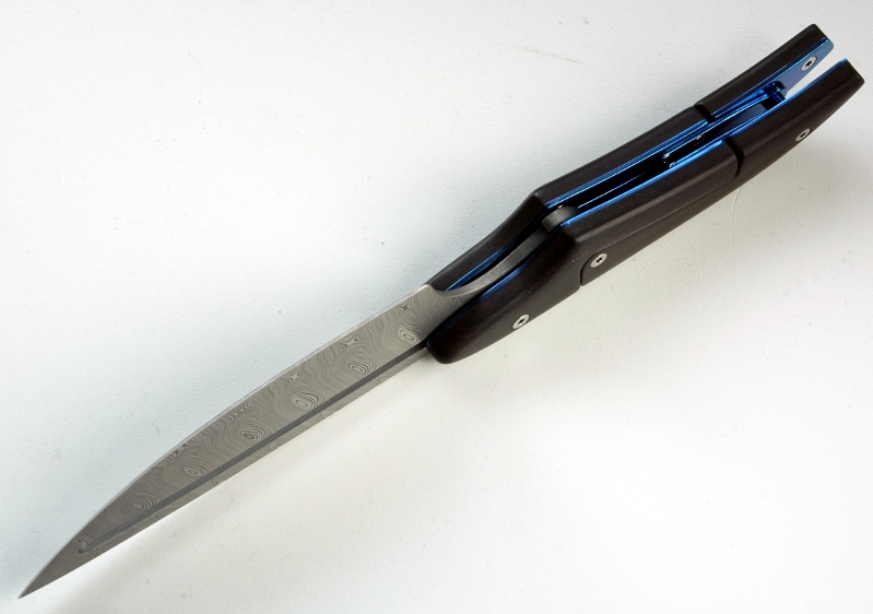

Moin,

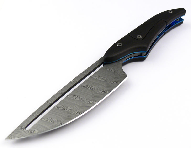

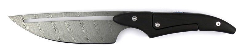

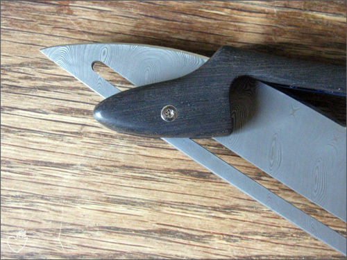

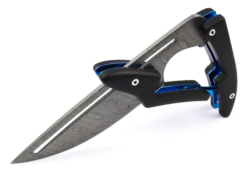

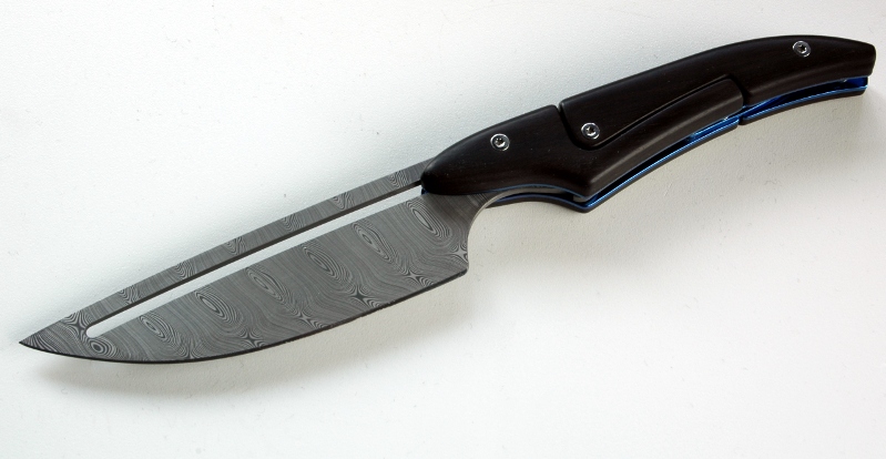

nun ist das gute Stück fertig. Ein paar Bilder anbei.
Wenn alles klappt, werde ich das Messer am Wochenende an lacis übergeben - dann kanns losgehen mit dem Passaround.
Noch eine Bitte: Da das Messer eine ungewohnte Funktionsweise hat, bitte WIRKLICH die Anleitung lesen (auch wenn das normalerweise für Weicheier ist ;) ). Ungestümes Zerren und Drücken könnte eine Beschädigung des Messers oder des Benutzers zur Folge haben...
Dann wünsche ich allen viel Spaß beim Testen und freue mich auf Eure Berichte !
Grüße,
Gunther

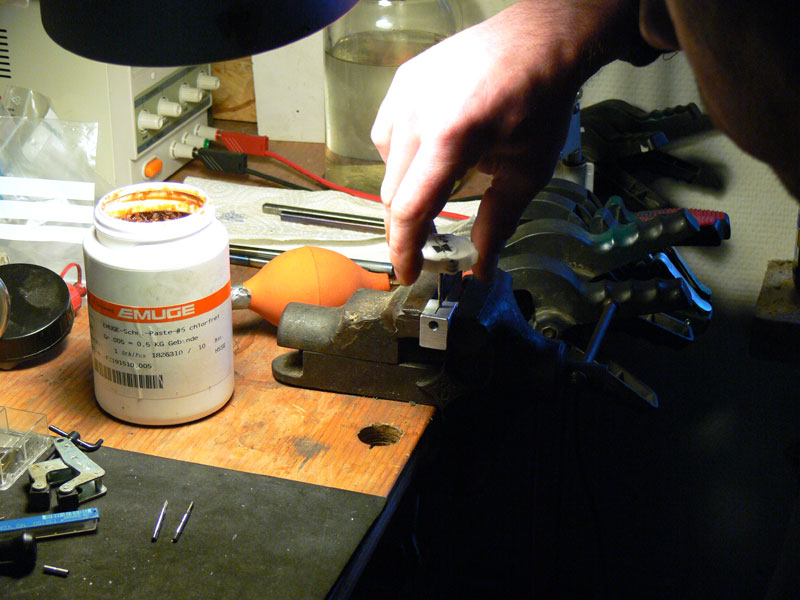

Hallo Gunther,
ich habe eine Frage zu Bild 8: wieso machst du das so? 2 drehende Maschinen? Ist in einem die Schraube? Wird so die Politur gleichmäßiger?
Ansonsten:
tolle Bilderserie, das innovativste Messer, das ich je sah!!!
PP
Hi Painless,
da es sich um M2x4 Schrauben handelt, kann man (zumindest ich) die nicht sinnig mit den Fingern an eine Poliermaschine halten. Also nehme ich eine der Achsen, wo sie später auch reingedreht wird als Halter. Um die Schrauben schnell wechseln zu können (sind 22 Stück pro Messer) und als zusätzliche Halterung spanne ich das Teil dann in den Akkuschrauber. Beim Polieren lasse ich den Schrauber drehen und poliere immer zur Kante des Schraubenkopfes hin, so wird es schön gleichmäßig. Weiterhin wird so zum einen verhindert, daß das Polierrad sich einhakt, zum anderen, daß die Schraube in die falsche Richtung Druck bekommt und sich mit 16000 Umdrehungen aus der Achse dreht. Da sind mir schon einige durch die Werkstatt geflogen, und die wiederzufinden ist echt Mist.
Grüße,
Gunther

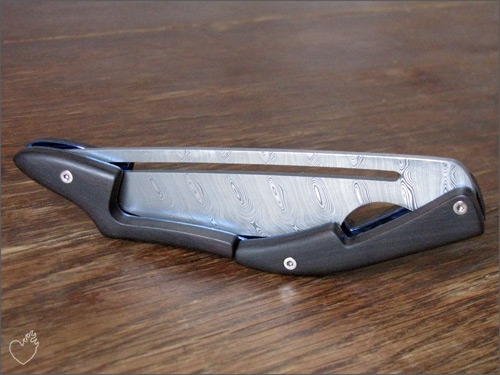

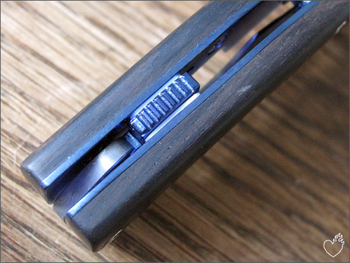

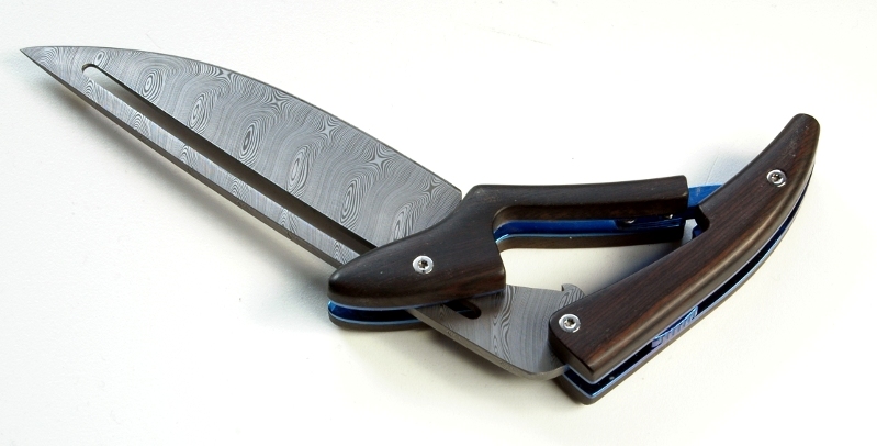

Gut, dann eröffne ich mal den Reigen.
Eins vorab: Natürlich gibt es praktischere Messer, als den Shapeshifter. Das betrifft sowohl den Öffnungsvorgang als auch das Schneiden/Schmieren weicher Materialien, aber ich hatte selten ein Messer mit WOW- und Spaßfaktor in der Hand:
Optik und Verarbeitung
Ich persönlich war für eine Version aus Green Canvas Micarta und SB1, aber ich muss sagen, ihr habt Geschmack bewiesen. Die Kombination von Grenadil, Damasteel und Titan macht echt was her. Twist ist ohnehin das schönste Muster von Damasteel (IMHO natürlich). Das Finish aller Teile war sehr gut. Alle Holzteile sind angenehm abgerundet bzw. angefasst und die Oberfläche fühlt sich fast samtig an. Der Handschmeichelfaktor ist also hoch.
Alle Teile dieses mechanischen Meisterwerks sind passgenau verarbeitet. Beeindruckend fand ich, mit welchem satten Klacken die Kniehebelmechanik spielfrei schließt. Wenn man doch ein Haar in der Suppe finden wollte, ist es vielleicht dieses: Beim Öffnen läuft die Achse, die durch die Klinge geht, auf den letzten Zentimetern etwas rau. Hier ist vielleicht der Schlitz in der Klinge nicht genügend poliert.
Das Messer verfügt über drei Paar Washer (1. auf der Klingenachse, 2. am Entriegelungschieber und 3. links/rechts von der Klinge auf der Achse, die durch die Klinge geht). Diese sind offenbar aus Teflon. Ich weiß nicht, ob es hier technisch sinnvoll ist. Aber Bronze sieht für mich immer wertiger aus.

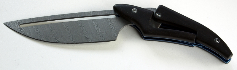

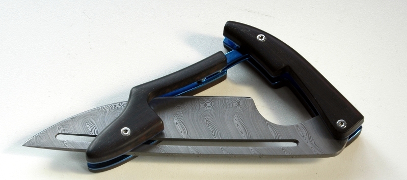

Öffnen
Der Öffnungsprozess ist gewöhnungsbedürftig und nicht ganz risikofrei. Einerseits besteht die Gefahr, dass man sich die Klinge durch die Hand schiebt, andererseits schnackt die Klingenspitze ganz schön nach oben, wenn die Kniehebelmechanik schließt. Zu diesem Zeitpunkt sollte man die zweite Hand schon vom Messer genommen haben. Ehe dieser Prozess blind abläuft, muss man schon eine ganze Weile mit dem Messer spielen. Aber das gute ist: gerade das macht Spaß ;-) Der zweite Vorteil: Niemand kann behaupten, es würde sich bei dem Messer um eine Einhandmesser handeln ;-)
Hier dazu mal noch ein kurzes Video in gewohnt schlechter Qualität: http://de.youtube.com/watch?v=BVVKSDnMFr0 Und im Anhang ein ebenfalls schlecht animiertes GIF.

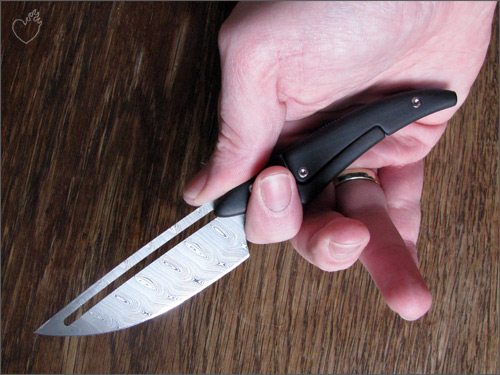

Handlage

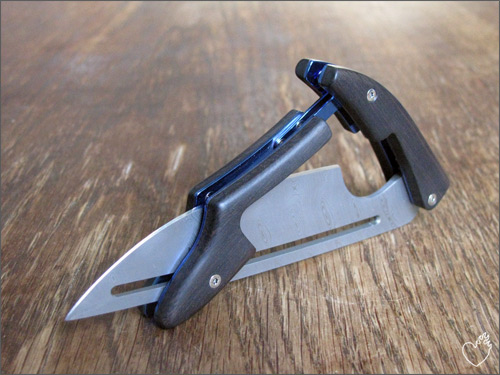

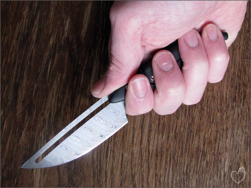

Der Griff ist von der Länge für mich genau richtig. Die Ergonomie der Zeigefingermulde (gleichzeitig mit der Funktion eines „Parrierelements“ mag ich. Nur ist der Griff am Ende etwas dünn bzw. spitz. Dies ist aber wiederum ein Zugeständnis, um im geschlossenen Zustand ebenfalls eine harmonische Form zu erzielen. Insgesamt ist die Handlage aber als gut zu bewerten.
Schneiden
Die Klinge wurde sehr scharf und hat mit ca. 3mm Klingenstärke (ich habe leider vergessen, genau zu messen) ein schneidfreudiges Profil. Grundsätzlich ist das Messer für alle Schneidaufgaben von Taschenmessern dieser Größenordnung geeignet, aber gerade beim Durchtrennen von Lebensmitteln oder beim Schmieren von Butter, Wurst o.ä. muss man sich damit abfinden, dass sich Reste in dem Schlitz ansammeln. Das ist natürlich zu Reinigen, bedeutet aber gleichzeitig höheren Aufwand. Wer sein EDC aber ohnehin nur zum Öffnen von Briefen oder anderen Verpackungen verwendet, dürfte hier keine Einschränkungen erleben.
Spielen
Hier gilt das gleiche, was auch vom Hawk / Kershaw ET berichtet wird (ich hatte noch keins in der Hand). Der Spiel- und Spaßfaktor ist relativ hoch. Ich habe keine Ahnung, wie oft ich das Messer in der Testzeit geöffnet und geschlossen habe (übrigens ohne Abnutzungserscheinungen). Interessant war auch die Reaktion bei Nicht-Freaks. Durchgehend alle waren durch das Design und die Mechanik beeindruckt und es war das erste Messer, bei dem jeder sofort zugestanden hat, dass es den Preis wert ist (sonst ernte ich beim Nennen des Preises eines Custom-Folders nur Kopfschütteln, da es die Teile von Black Bear ja auch ab 5€ gibt.)

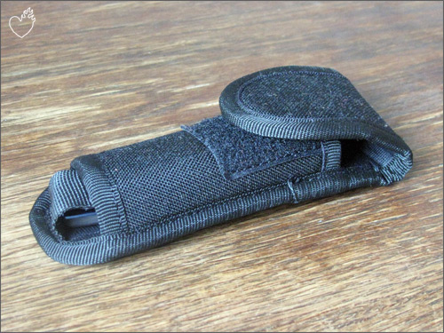

Tragen

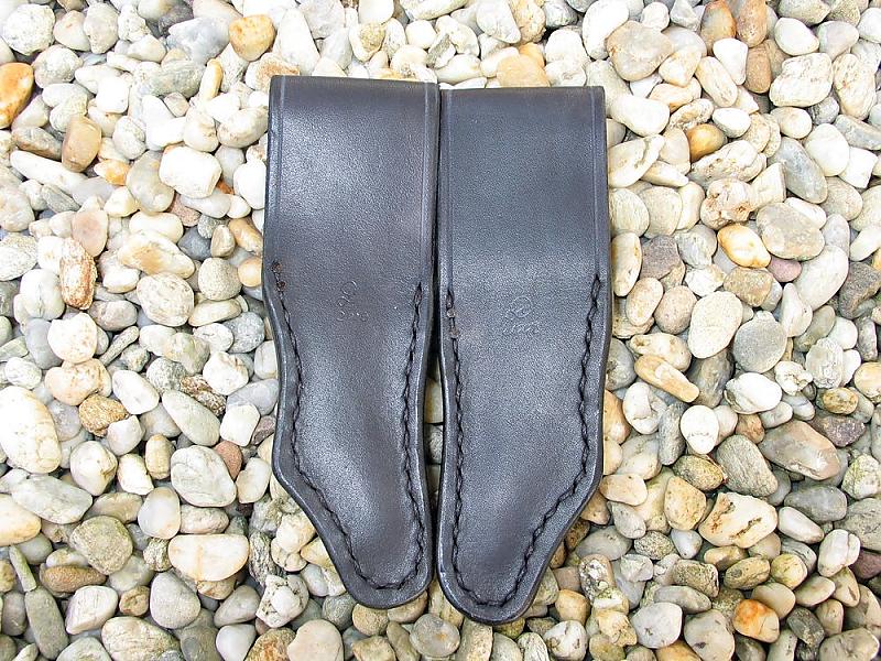

Zum Tragen wird ein Codura-Etui geliefert, das gut verarbeitet ist und das Messer gut aufnimmt. Leider wird das Holz an den Stellen, wo es mit dem Codura direkten Kontakt hat offenbar schneller etwas stumpf (von der Optik). Dadurch, dass das Etui unten halboffen gearbeitet ist, kann es passieren, dass die Griffspitze rausschaut, was aber an sich kein Problem darstellt. Noch stilsicherer wäre natürlich ein Holster aus Leder. Aber das würde Kosten und Produktionszeit sicher nach oben treiben.
Fazit
Bei dem Messer handelt es sich um ein ausgereiftes und durchdachtes Konzept, dass im Hinblick auf Messerdesigns wohl mit ruhigem Gewissen als außergewöhnlich bezeichnen kann. Den Optimierungsprozess von den ersten Protos bis zum jetzigen EDC kann man sehr gut im beigelegten Booklet nachvollziehen. Bei der Zeughausmesse hatte ich auch die Gelegenheit, einige der Vorgänger in die Hand zu nehmen. Und man muss schon sagen, in seiner Ausprägung als EDC ist der Shapeshifter schon nahe am Optimum, was mit diesem Öffnungskonzept realisiert werden kann.

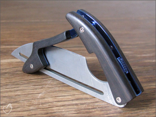

Leider hatte ich in den letzten Wochen zu viel um die Ohren um den Bericht schreiben zu können, was ich hiermit nachhole.
Die Lieferung des Messers war recht langwierig (siehe Thread im PA-Unterforum) und so war die Freude das Messer doch noch zu bekommen extrem groß.
Die schöne glänzende Box wurde ausgepackt und das Messer aus dem Etui befreit.
Der erste Gedanke war: Boooah, gefolgt vom Waahnsinn und man ist das geil.
Das Messer hat eine wunderschöne fließende Form, die direkt zum anfassen und spielen einlädt. Das blaue Titan leuchtet teilweise, als wären kleine Lampen im Inneren eingebaut.
Besonders hervorzuheben ist auch die beiliegende Dokumentation, die zum einen die Evolution dieses Messers beschreibt und zum anderen die Art des Öffnen und Schließens darstellt.
Dies war das erste Messer, das ich je hatte, wo die Gebrauchsanweisung wirklich wichtig war!
Das Etui erfüllt seine Aufgabe zufriedenstellend, wird aber niemals einen Schönheitspreis gewinnen.

Es wäre allerdings wünschenswert dem Messer ein anderes Kleid anzupassen, da das Cordura Etui nicht zum hochwertigen Eindruck des Messers passt.

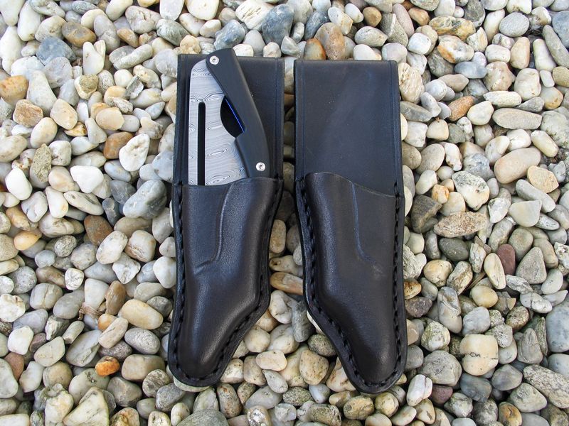

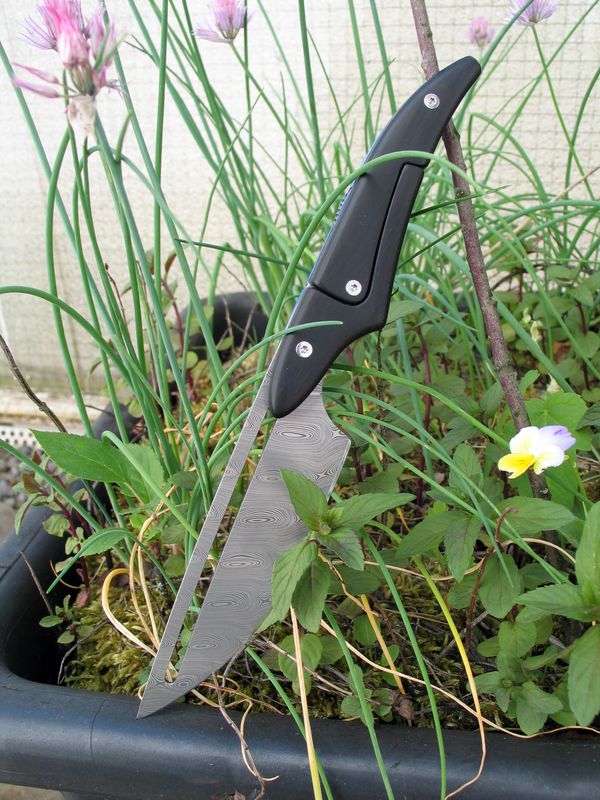

Das Shapeshifter kam in einer kleinen Blechdose, welche noch ein Cordura-Etui und eine ausführliche „Bedienanleitung“ enthielt.
Erstmal das Messer aus der Dose und dem Etui befreit, und wie ein Mann:steirer: sofort ohne Anleitung das Schneidwerkzeug bespielt.
War nicht so gut, ich hätte mir fast mit der scharfen Klinge in die linke Hand geschnitten:argw:.
Also doch die gut bebilderte Anleitung erstmal studiert, dann klappte das Öffnen auch ohne größere Gefahr des Verstümmelns.

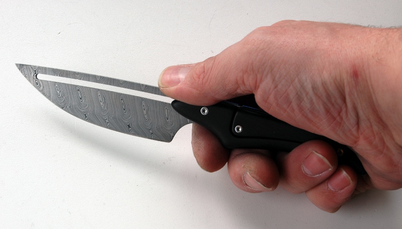

Zum Öffnen muß man erst den kleinen Schieber auf der Unterseite leicht ziehen, dann kann man die Klinge aus der zweiten Griffhälfte herausschieben.
Kurz bevor die Klinge ganz „ausgefahren“ ist, muß man einen Widerstand überwinden und dann rasten die Griffhälften zu einem stabilen Griff zusammen. Dieser liegt gut in der Hand.

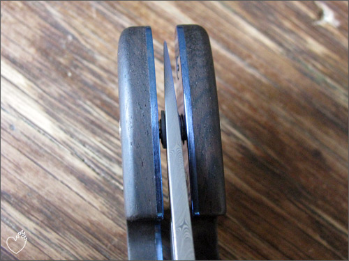

Im geöffneten Zustand hatte die Klinge seitliches Spiel, ob das vom vielen Öffnen/Schließen kam weiß ich nicht, ich hatte keinen Schraubendreher im Haus um die Schräubchen nachzuziehen.
Das Schließen hat am Anfang etwas Überwindung gekostetder Griff doch recht stramm sitzt. Man muß ihn sozusagen „brechen“ dann kann die Klinge wieder eingefahren werden.
Die blauen Titanliner und -Scharniere passen gut zu dem Grenadilgriff, alles schön gerundet, sauber verarbeitet, irgendwie organisch.
Die Damasteelklinge macht auf mich dagegen eher harten Eindruck, ich denke mal das kommt durch den (für den Klappmechanismus nötigen) Einschnitt, welcher, wie auch der Klingenrücken, an den Kanten kaum gerundet ist.
Das Shapeshifter ist ein schönes, technisch Interessantes Messer. Nicht unbedingt ein EDC... obwohl, in einer schicken Lederscheide bestimmt ein Hingucker :super:.
Das Cordurateil erfüllt seinen Zweck, aber paßt so gar nicht zum Shapeshifter.
Vielen Dank an Gunther (ScorpioDesign)

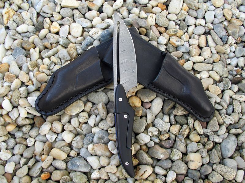

Spät aber doch - mein Testbericht zum Shapeshifter.
Das von den anderen Testern Geschriebene kann ich großteils bestätigen und möchte nicht alles wiederholen.
Der Einleitungssatz von lacis:
"Eins vorab: Natürlich gibt es praktischere Messer, als den Shapeshifter. Das betrifft sowohl den Öffnungsvorgang als auch das Schneiden/Schmieren weicher Materialien, aber ich hatte selten ein Messer mit WOW- und Spaßfaktor in der Hand"
- trifft es voll und ganz. Ich war einfach nur begeistert von der Technik und der Idee, die hier so schön und sauber umgesetzt wurde.
Alles andere ist Nebensache.
Die Verabreitung ist tadellos, wegen dem seitlichen Klingenspiel habe ich bei Gunther angefragt, der meinte das könnte man beheben und eine kleine Anleitung gab. Habe es dann aus Mangel an Zeit, passendem Werkzeug und aus Angst etwas zu ruinieren nicht versucht (Dankschreiben der anderen Tester an meine Emailadresse :steirer:).
Hat wirklich Spaß gemacht! :super:
Jetzt habe ich das Standardproblem, das auftritt, wenn schon einige Tester sehr ausführliche und detaillierte Testberichte geschrieben haben und man sich nicht wiederholen will.:confused:
Also wiederhole mich eben doch:glgl:: Ein tolles Messer mit riesigem Spaßfaktor und – im Unterschied zu den meisten anderen Messern – extrem hohem Kommunikationswert.:super: Während man sonst eher argwöhnisch beäugt wird, lässt sich hier doch der ein oder andere zu einem "Boah ey, krass" hinreißen. Es gibt zwar für die meisten Aufgaben praktischere Messer, die dann auch bei längerer Benutzung die Hand etwas besser ausfüllen, das tut aber dem Spaß bei der täglichen Nutzung als Gentleman-Folder keinen Abbruch.
Und nun zu dem, was dringend verbessert werden muss: Die Wahl eines rostträgen Stahls ist in Anbetracht des schmutzfangenden Führungsschlitzes sicher vernünftig. Aber muss es denn immer Damasteel sein? Ich plädiere für rostträgen Wootz vom Wirtz Achim, für Schneider-Damast o. Ä. Und dazu – sicher naheliegend wegen des Einschnappens der Griffstücke – Griffmaterial aus Kieferknochen (Höhlenbär, Säbelzahntiger, Saurier, Wal usw.). Was meinst Du, Gunther?
(Ich geh mir jetzt 'nen Nebenjob suchen, um die Kohle aufzutreiben. Denn eine Messersammlung ohne Shapeshifter – oder eines der Schwestermodelle – ist ... unvollständig!:steirer:)

[...] wegen dem seitlichen Klingenspiel habe ich bei Gunther angefragt, der meinte das könnte man beheben [...]
War übrigens mit dem passenden Schraubenddreher (bzw. 2 davon) kein Problem, da hatte sich einfach die Schraube der Klingenachse etwas gelockert.
