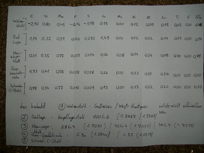

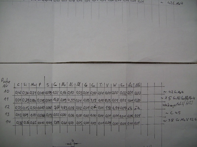

Hy
Hier die Ergebnisse aus der Material-Analyse.
http://messerforum.net/fotoalbum/data/500/Analyse_Ergebnis_001.JPG
http://messerforum.net/fotoalbum/data/500/Analyse_Ergebnis_002.JPG
Nr.1 Linde Sauerstoffflasche
Nr.2 Gattersägeblatt
Nr.3 Kettenbolzen Schweizer Panzer
Nr.4 Kettenbolzen Russen! Deutscher? Panzer (Thomas)
Nr.5 -//- (Andrè)
Nr.6 Leo 1 (von 2008)
Nr.7 Leo 1 (von 2007)
Nr.8 Leo 1 (von 2006)
Nr.9 Leo Kettenbolzen Verbinder
Nr.10 Leo Kettenbolzen
Nr.11 T.P. ?
Nr.12 HSS-Maschinen-Bügelsäge (DDR)
Nr.13 Koraat Schienenstahl
Nr.14 T.P. 6 Meter Bandsäge (doch kein 75Ni8)
