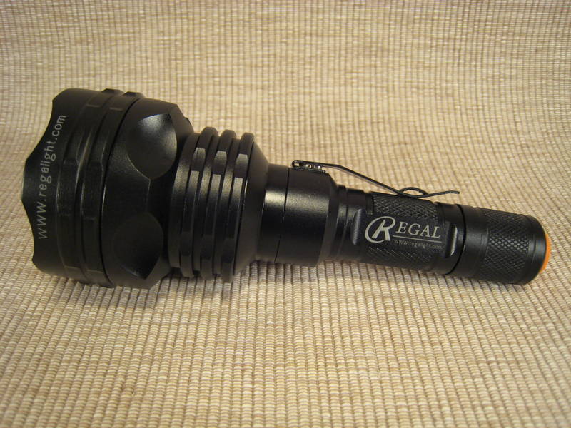

Die EDC kann mit AA Batterien oder Akkus jeden Typs betrieben werden, ist im Vergleich sehr kompakt und liegt gut in der Hand. Der Serienkopf hat einen grossen Durchmesser ist aber nicht sehr tief. Auffällig ist der unglaublich grosse Hawk Bezel.
Die EDC ist sehr gut verarbeitet und die tiefschwarze Anodisierung ist fehlerfrei, wobei leichte Farbabweichungen zu erkennen sind. Die Gewinde sind sauber geschnitten und anodisiert, wodurch ein Tailcap lockout möglich ist. Obwohl die Gewinde nur ca. 4 Gewindegänge weit geschnitten sind, erscheinen sie auch durch das minimale Spiel ausreichend robust. Alle verschraubten Anschlüsse werden durch o-Ringe abgedichtet. Kein bewegliches Teil der Lampe ist verklebt, so das sie vollständig zerlegt werden kann. Dabei fällt auf, das der Hawk Bezel sogar aus 3 Teilen besteht, wohl um den Durchmesser zur Lampe hin ausreichend zu verjüngen. Der kleine Clip wird durch 2 Schrauben an der Lampe befestigt. Auffallend schwer ist die Tailcap, da der Schalter im inneren von einer dicken Messinghülse umgeben ist. Mit installiertem Hawk Bezel erscheint die Lampe recht ungewöhnlich und liegt etwas seltsam in der Hand!

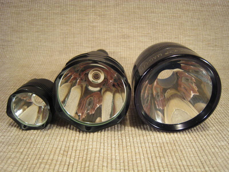

Hier nochmal die Reflektoren im Vergleich. Rechts liegt der Kopf meiner 3D Mag. Hier wird die heftige Grösse des Hawk Bezels nochmal deutlich. Der Hawk Bezel hat fast den gleichen Durchmesser wie der Mag, ist aber deutlich tiefer! Der Serienreflektor ist LOP und der Hawk Reflektor ist SMO. Die O-Ringe unter dem Glas sind bei beiden aus GITD Material und leuchten hübsch nach.

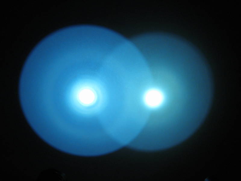

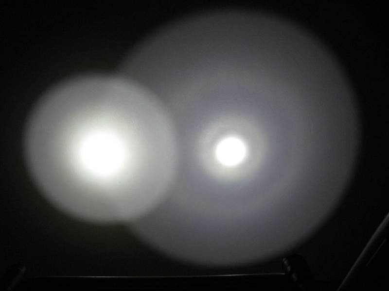

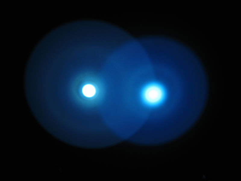

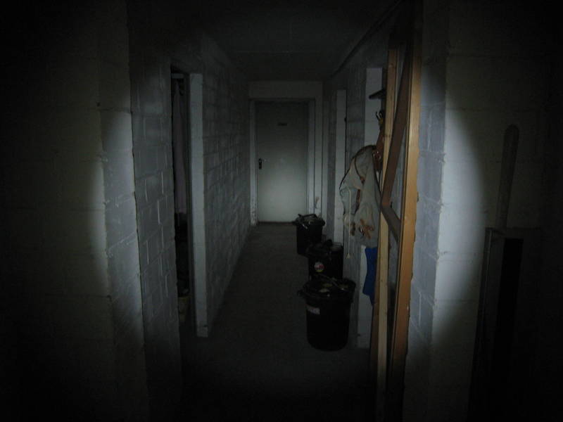

Abschliessend noch ein paar Eindrücke vom Beam mit den verschiedenen Reflektoren. Dabei geht es wegen des fehlerhaften Treibers ganz klar erstmal nur um die Verteilung von Spill und Hotspot, da sich die Leuchtstärke mit dem neuen Treiber höchstwarscheinlich noch ändert! (Leider sind die Bilder wie immer eher schlecht!)
Die EDC ist immer links im Bild, die Entfernung ist 1/2 Meter.
Die Beamfarbe ist in der Realität eher Warmweiss mit leicht sichtbaren Ringen beim Serienkopf und deutlichen Ringen beim Hawk Bezel.
EDC mit Serienreflektor u. Eneloop - RC-G2
EDC mit Hawk Bezel u. Eneloop - RC-G2
EDC mit Hawk Bezel u. Li-ion - Jet-III Pro
EDC mit Hawk Bezel u. Li-ion - Jet-III Pro (2 Stufen unterbelichtet)
Man sieht deutlich das der Serienkopf viel hellen Spill bietet und trotzdem schon einen ordentlichen Hotspot hat. Auch mit dem Hawk Bezel hat man noch ordentlich Spill, wobei jetzt der Hotspot extrem gebündelt ist.

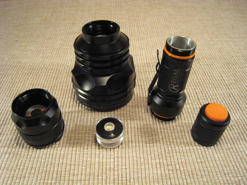

Die Lampe wird in einer stabilen Schachtel mit Magnetverschluss und Schaumstoffeinlage geliefert. Im Lieferumfang befinden sich ausserdem alle nötigen Ersatz O-Ringe, ein zweiter Schalter, eine schwarze Schalterkappe, der (installierte) Clip, ein Holster mit Batteriefach und die Bedienungsanleitung. Als optionales Zubehör gibt es den Hawk Snipe Bezel für extra Throw.

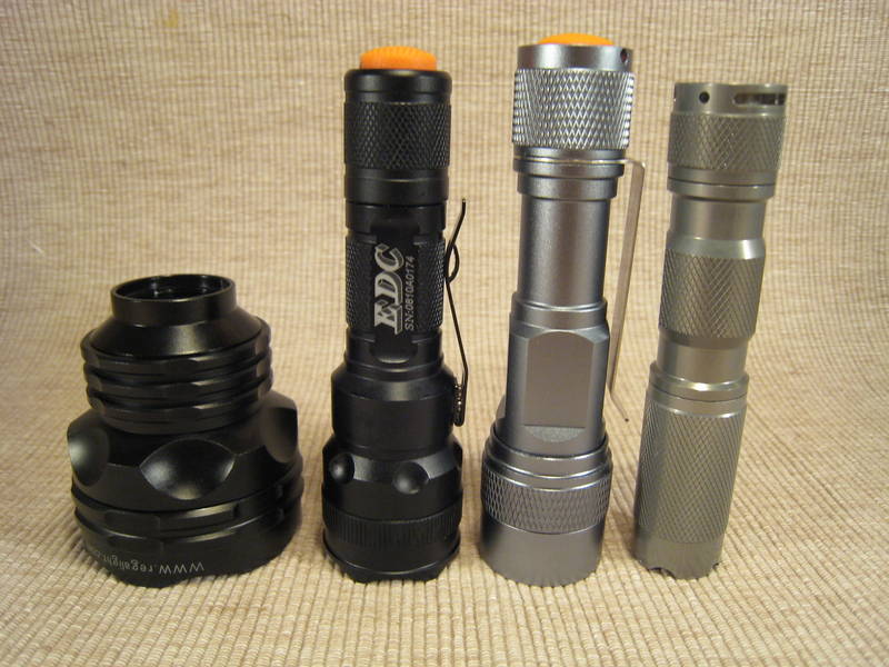

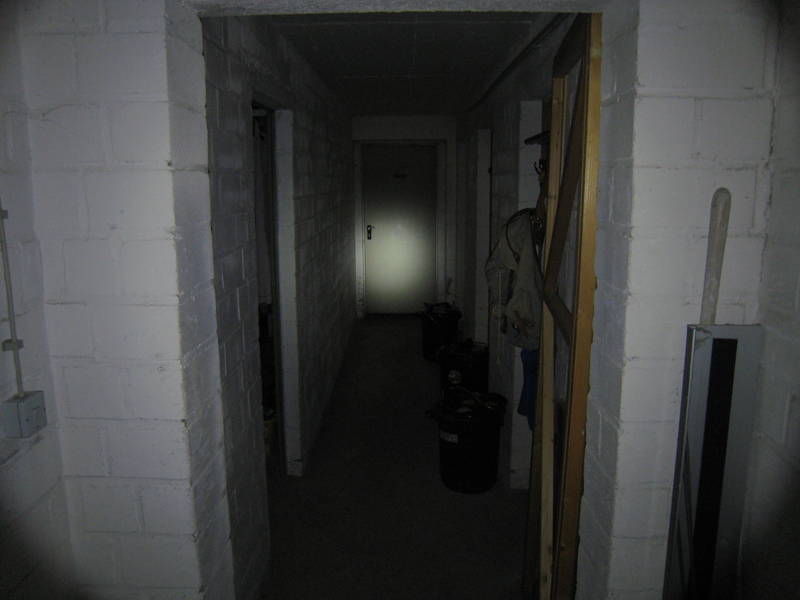

Im Grössenvergleich v.L.n.R.: Hawk Snipe Bezel, Regalight EDC, Romisen RC-G2 und LF5XT.
