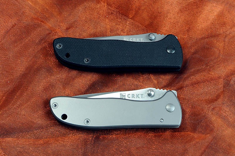

Liebe Gemeinde,
als die Messermacke bei mir zum Ausbruch kam, wollte ich dieses Messer eigentlich gar nicht haben. ‚Viel zu fipsig’, dachte ich, und wollte etwas Größeres, das die Hand füllt. Ein Männermesser, mit dem man auch für den Notfall gerüstet ist *hüstel* :argw:.

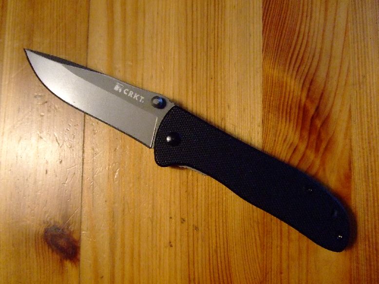

Doch diese Einstellung hat sich grundlegend geändert, seit ich regelmäßig ein Schneidwerkzeug bei mir trage und das CRKT Drifter mein eigen nenne. Mit seinen 7 Zentimeter Klinge, 10 Zentimeter Griff und 90 Gramm ist es mein Maß in Sachen EDU geworden.
Äpfel schneiden, Schnüre durchtrennen, Packungen und Briefe öffnen, Brötchen aufschneiden und beschmieren, teils Maniküre: der Drifter (engl. für „Bummler“) meistert all diese Aufgaben mit Bravour – und ich gebrauche ihn so oft, dass ich mich wie amputiert fühle, wenn er nicht bei mir ist. Auch das Victorinox Climber, das immer in meiner Umhängetasche wohnt, ist kein adäquater Ersatz. Überdies lässt sich nicht halb so schön damit spielen. :D

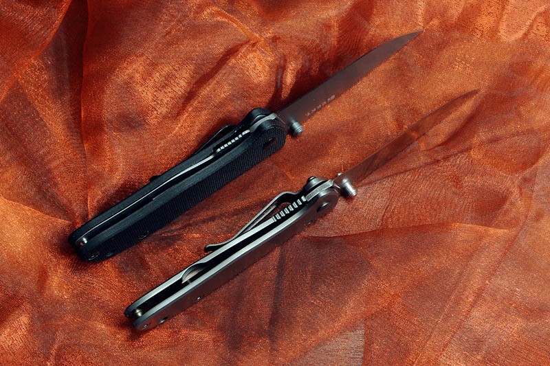

Verarbeitet ist das Messer fast ohne Fehl und Tadel. Der knapp über 1 Millimeter dicke Linerlock steht perfekt und ist wesentlich strammer, als ich angesichts seiner zarten Ausmaße angenommen hatte, das G10 der Griffschalen (in das die Liner eingelassen sind) ist schön griffig, die Abstandhalter zwischen den Griffschalen sind sanduhrenförmig tailliert und sehen fast ein bisschen edel aus – und der selbst der Clip ist hübsch und gut stramm.

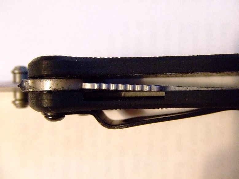

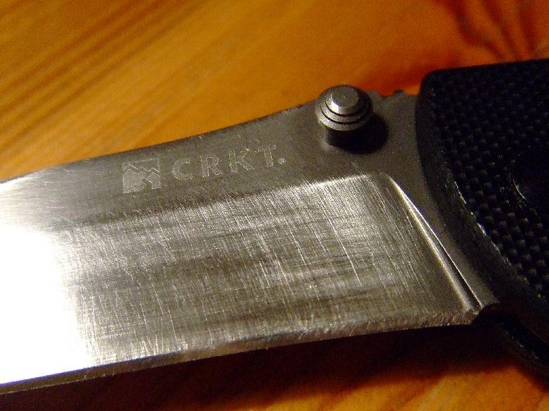

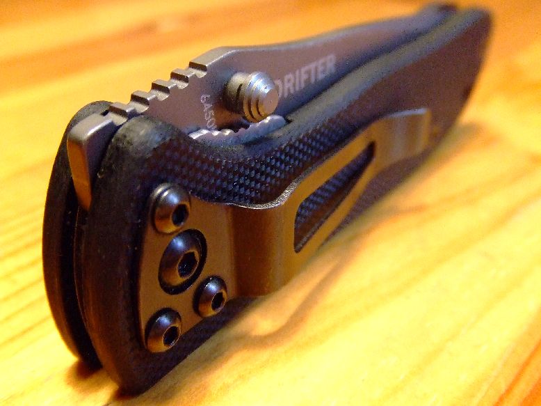

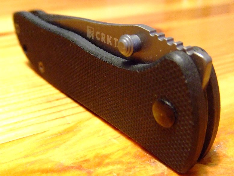

Der Flachschliff der (übrigens sauber zentrierten) Klinge allerdings könnte für meine Bedürfnisse bis hoch zum Rücken gehen; die Fehlschärfe oben bräuchte ich nicht. Auch die kleine Daumenrampe ist nach meinem Dafürhalten überflüssig. Eher ein Design-Fehler, wie übrigens auch der Überstand der Klingenwurzel im geschlossenen Zustand. (Siehe Fotos) Die Form der Schneide mit der sanften Re-Curve finde ich dagegen sehr schön.

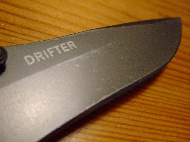

Weniger schön ist die Beschichtung der Klinge, die im Kampf mit frischer Brötchenkruste und in der Umklammerung der Lansky-Schärfer-Zwinge schon Federn gelassen hat. (wieder der Verweis auf die Fotos. Ich überlege, mir die Klinge per Sandstrahl blank machen zu lassen.)
Apropos Lansky: schärfen lässt sich die Klinge aus 8Cr14MoV (58-59 HRC) problemlos – und die erreichbare Schärfe hat mich schon manches Haar an Unterarm und Oberschenkel gekostet und den Fingern manche Umpflasterung beschert.
Wenn ich mir dann vor Augen halte, dass das Messer keine 30 Euro kostet, erscheint es mir ein Preis/Leistungstipp par excellence zu sein.
Herzlichen Dank für die Aufmerksamkeit - und nun viel Spaß mit den Bildern.

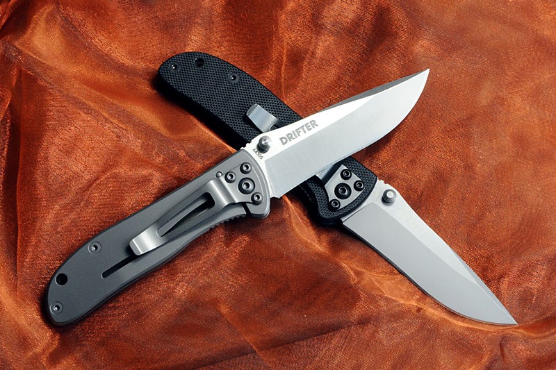

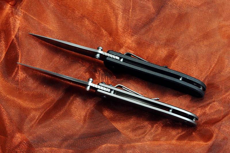

Den kleinen Schnippler gibt’s auch noch in Stahl-Framelockbauweise mit Titannitridbeschichtung. Was die Beschichtung auf Dauer taugt kann ich leider nicht sagen. Zwei Wochen Büro-EDC haben jedoch keine Spuren hinterlassen. Die Klinge ist im Gegensatz zur G10 Ausführung jedoch unbeschichtet!
Der Preis ist identisch, da konnte ich nicht widerstehen und habe mir gleich beide Messer gegönnt. Die Stahlausführung ist mit 92g etwa 25g schwerer und liegt entsprechend satt in der Hand, was mir sehr gut gefällt. Die Daumen-Griffigkeit des Framelocks könnte besser sein.
Größenmässig ist es vergleichbar mit Benchmade Mini-Griptilian und 707 Sequel, also Gentlemankategorie. Auch bei mir liegen die Klingen exakt mittig. Zu der überstehenden Klingenwurzel möchte ich anmerken, dass sie angenehm gerundet ist, was man von vielen Konkurrenzprodukten nicht sagen kann.

Na das nenne ich eine Errungenschaft - CRKT schafft es mal, etwas ohne "Schnickischnacki-sinnfrei-Design-Gags" auf den Markt zu bringen. Das Drifter sieht angenehm schlicht und alltagstauglich aus.:super: `Erinnert entfernt an ein Sebenza small ....

ich habe meine zerkratzte beschichtung jetzt als übergangslösung mit ein bisschen 180er sandpapier und dem lansky-"fine"-stein abgeschliffen. sieht recht urig aus. aber ich finds cool. bilder folgen, nachdem ichs nächste woche noch poliert habe...

so - hier nun wie versprochen das bild NACH der klingenbehandlung. wie gesagt: meine fotografische ausstattung ist extrem limitiert, deshalb hat es sich auch als fast unmöglich erwiesen ein aussagekräftiges bild hinzubekommen. wie dem auch sei: ich finde das "finish" jetzt herrlich urig. unterstreicht den werkzeug-charakter und erinnert mich an das messer meines opas, das vom vielen schärfen auf tellern, blumentöpfen und steinen ähnlich aussah... ;)
