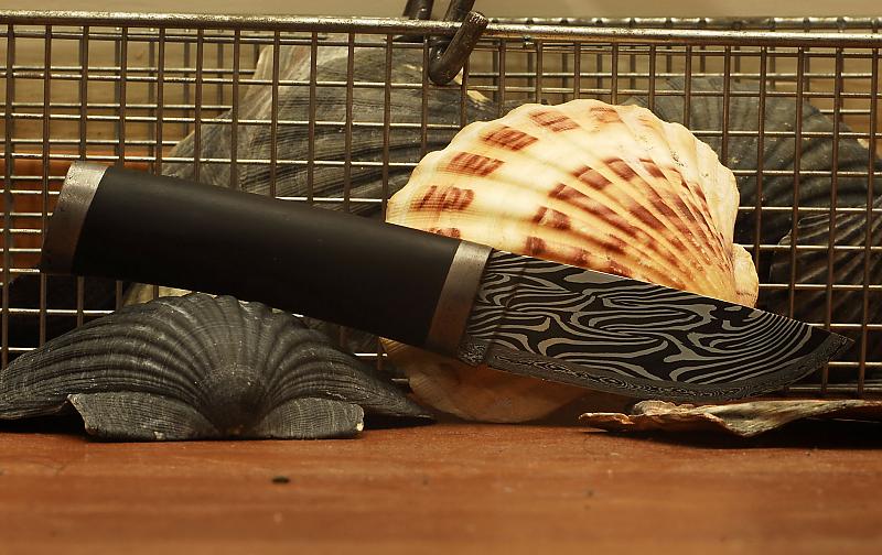

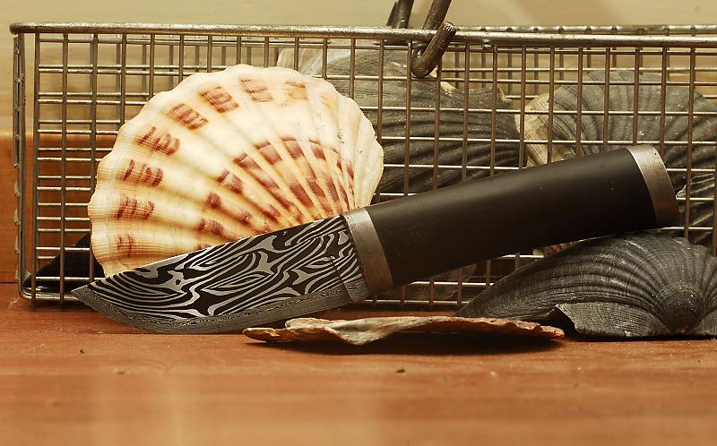

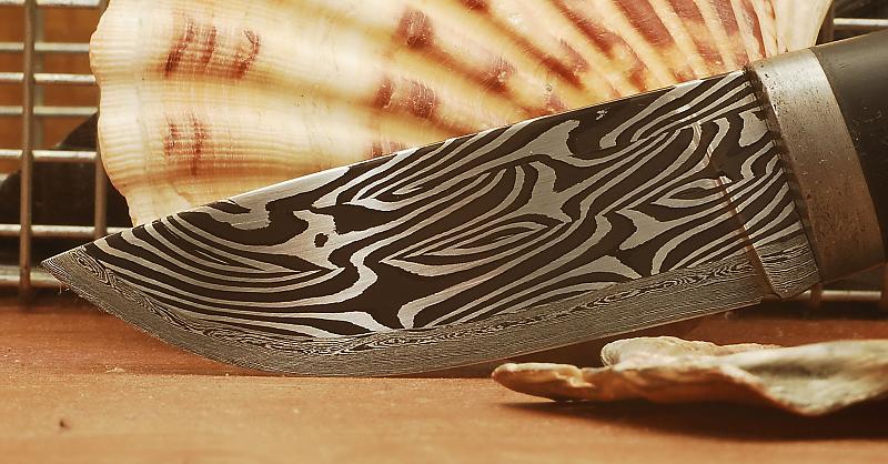

hallo zusammen
inspiriert von den supermessern die uwe in letzter zeit hier gezeigt hat.habe ich gedacht ich probier das auch mal aus ,um zu sehen ob ich mit ewas übung sowas auch zu stande bringen könnte.
hier also mein einstieg in diese richtung.
ich muss sagen ich bin fürs erste ganz zufrieden damit.:steirer:
ich bin gespannt wie ein flitzebogen was ihr davon hält.

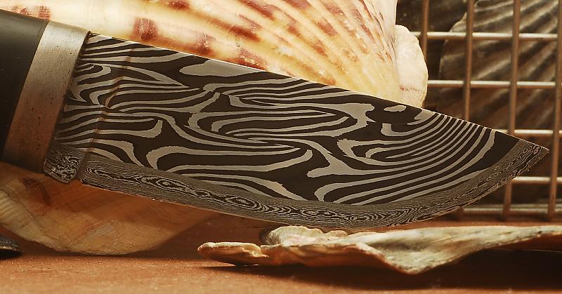

klinge:drei tordierte bahnen(feile/ck75/1.2767)schneidlage 300lagen (feile/1.2510/1.2767)

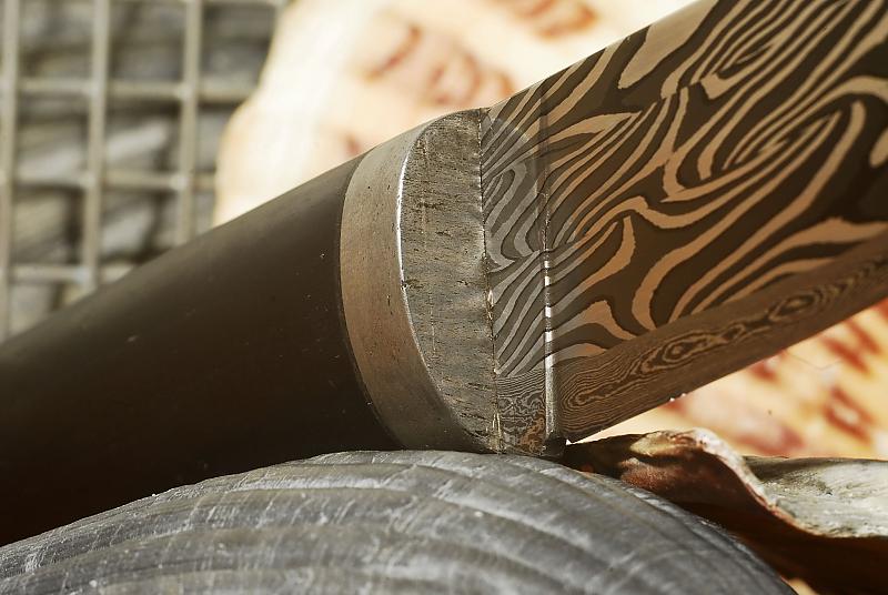

griff:puddeleisen/ebenholz/puddeleisen
länge klinge:9,5cm gesammt:20cm

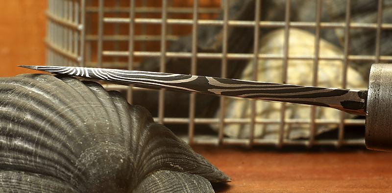

klingen höhe:3cm dicke:5-0.5mm flachschliff auf fast 0.
echt ich freue mich riesig über das teil.:D:D:D
grüsse
hano
ps.das muss ich noch erwähnen ein arbeitskollege hat mir dieses puddeleisen von seinem urlaub auf korsika mit nach hause gebracht.er hat es wohl an einem see gefunden war ein schweres torscharnier.

Hoi Hano
Jo das find ich auch echt schön, das Puddeleisen passt super:super:
Wunderschöne Schneidlage, und geniales Zebra:cool:
Als nächstes in dieser Art eine Sax? ein Schwert?
Sollst ja gefordert werden...
Gruess René
Hallo Hano!
Sag mal bist du wahnsinnig????!!!
Du kannst so etwas Geiles machen und hast damit bis jetzt gewartet???!! :steirer:
Nein im Ernst. Da ist dir ein außergewöhnlich schönes und stimmiges Messer gelungen. Ich finde es einfach nur edel und der Kontrast vom Damast ist wohl der schönste den ich je gesehen habe.
Meine Hochachtung vor diesem Kunstwerk.
Wenn ich mir das so überlege muss ich wohl auch zu sparen anfangen....
mfg
Ulrik
Hi Hano,
bin sprachlos...., der Damast zeichnet super und in Verbindung mit dem "schlichten" Griffmaterial einfach stimmig :super:.
Martin
Mensch Hano,
das wird ja immer genialer, was du uns da so baust und zeigst. Da kann ich deine Freude absolut nachvollziehen. Ich würde da wohl vor Stolz platzen menn mir sowas gelingen würde. Das muss man einfach neidlos anerkennen!!!!
Du gehörst definitiv zu denen, die mir ein Vorbild sind und denen ich versuchsweise nacheifere!
Alles andere zu dem Messer ist ja bereits gesagt!
Gruß aus dem Rheinland Ulli
hallo zusammen
es freut mich das es einigen von euch gefällt.:steirer:
feldmaus:eek:b sax oder schwert hab ich mir noch gar nicht so richtig überlegt.hmm vieleicht mach ich einfach beides.
koraat:hab ich ja nicht gewusst das ich das kann:D
ne im ernst .ist mir hald nicht früher in denn sinn gekommen so was zu machen.
lord ulli:danke für das riesige lob.und ich bin mir sicher wir weden bald schon ähnliche sachen von dir sehen.
grüsse
hano
Hi Hano,
gefällt mir ausgesprochen gut, der Kontrast vom Stahl passt sehr gut zum Holz, tolles Messer hast du da gebaut.:super:
Bin mal auf deine weiteren Werke gespannt.
Mit anerkennendem Gruß
Uwe
www.messergarage.de
Hallo Hano,
Wow!!!
Ein absolut schönes Zebra, eine sehr schön gezeichnete Klinge :super:mit der schlichtheit des Ebenhlozes einfach genial.:super:
Gruß Stonehead
hallo zusammen
uwe:es freut mich wenn es dir gefällt.du hast mich ja auf die idee gebracht.und gespannt was noch kommt bin ich auch.:steirer:
d-schäferhund:geätz habe ich in löslichem kaffee.
outsider stonehed:danke für das lob.
grüsse
hano
Hallo hano!
Was soll Mann da schreiben außer: SIEHT TOLL AUS
Weiter so, wo ist die nächste Klinge :haemisch:
Grüße aus A von
xxa/Franz
hallo mikes
ist schön von dir zu hören.freut mich das dir mein kleines gefällt.
aber weder wahnsinn noch perfektion treffen auf mich zu.:steirer:
ich melde mich bei dir
grüsse nach köln
hano
