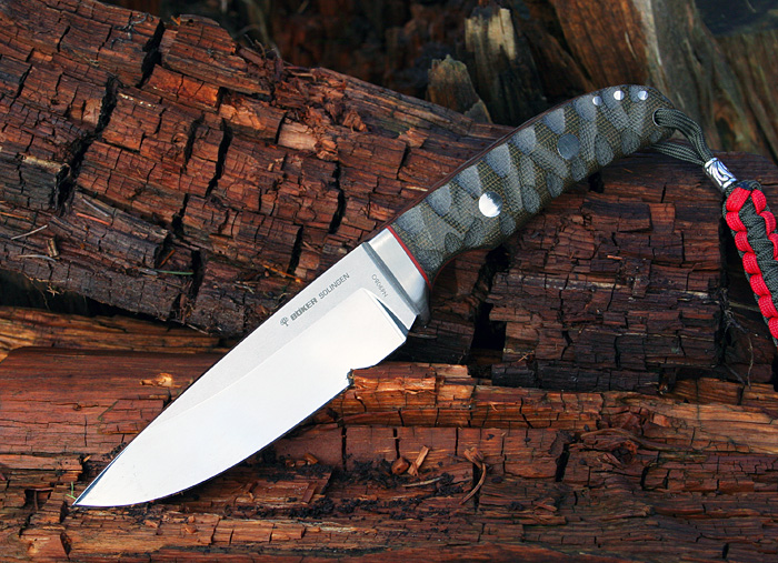

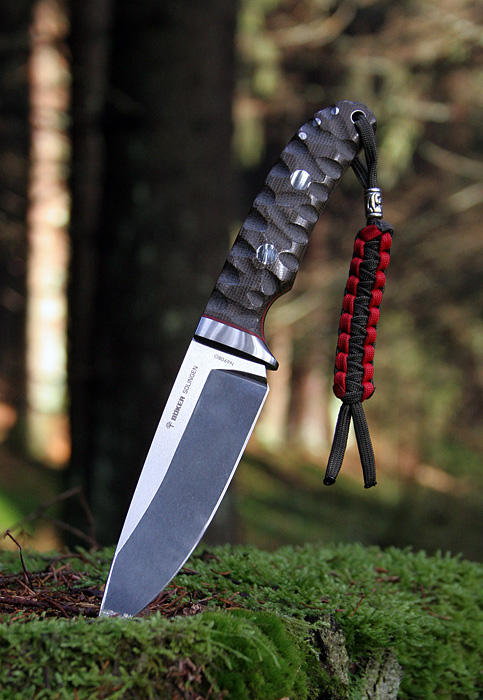

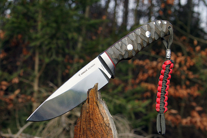

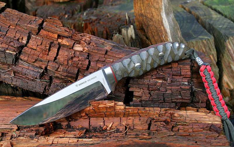

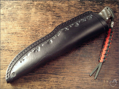

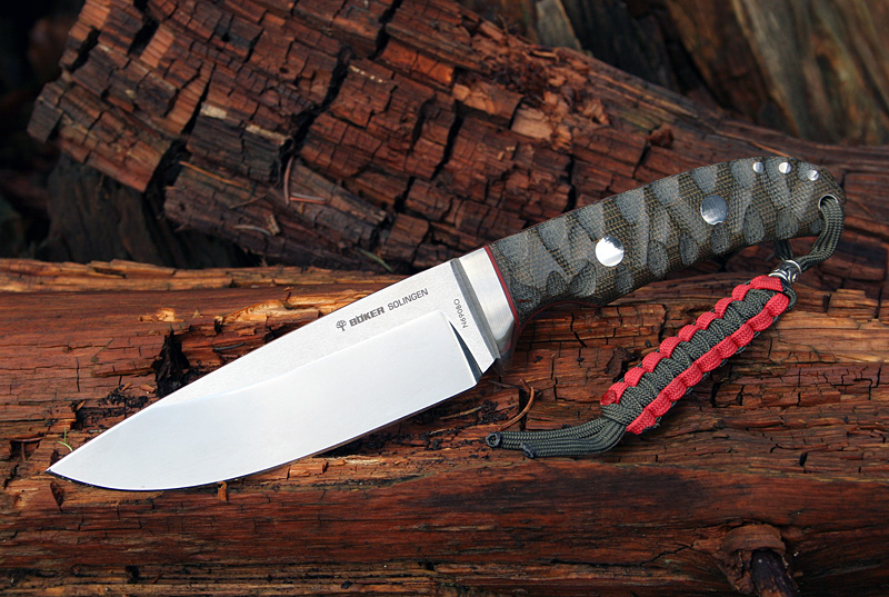

nachdem ich nun das Savannah als erster im PA testen durfte, hier mal ein kleiner Bericht.
Das Messer kam, genau wie von Marc angekündigt, am 20.10. bei mir an.
Nach dem freudigen Auspacken - ehrfürchtiges Staunen.
Seriemodell in Customoptik!

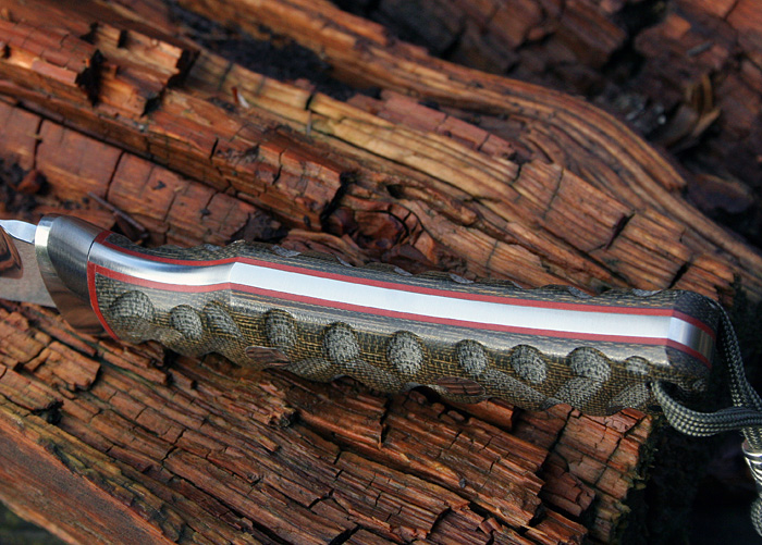

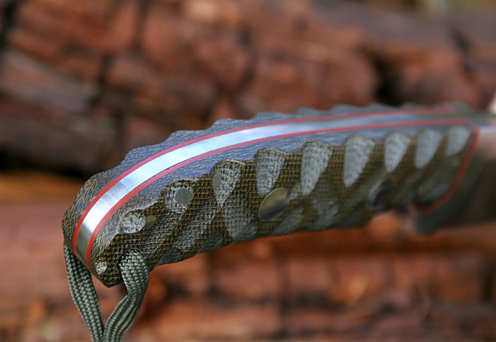

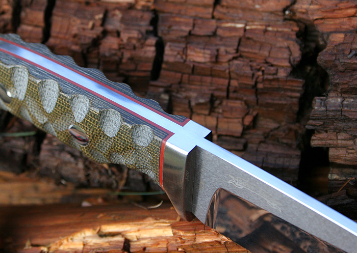

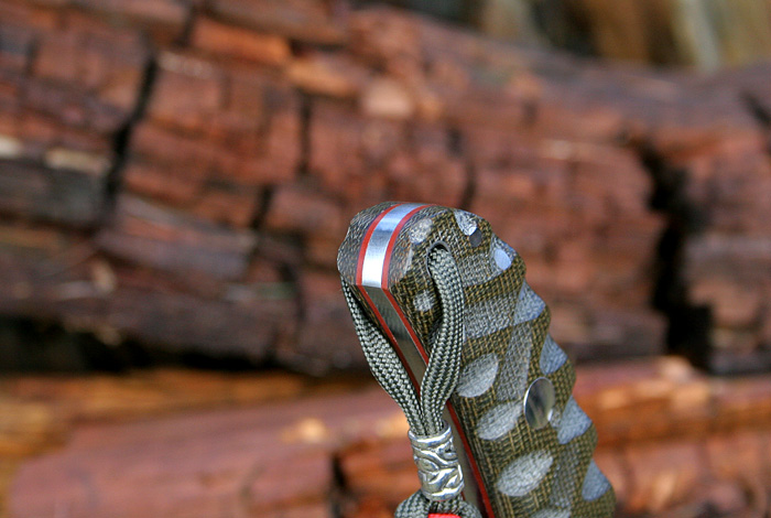

1. der Griff
Der Griff besteht aus grünem Micarta das zur besseren Griffigkeit gegroovt ist. Die Oberfläche wurde anschliessend polliert (inkl. der Nieten!), der gegroovte Teils des Griffes wurde jedoch matt gelassen.
Sieht ein wenig komisch aus, mein erster Gedanke war "durch die Endprüfung gerutscht und nicht saubergemacht" - ist aber wohl Absicht ;-)

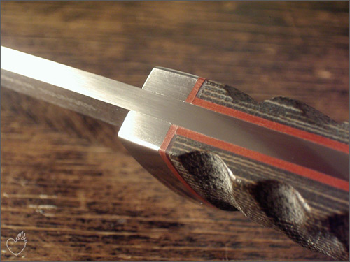

Unter dem grünen Micarta liegt, als farblicher Aspekt, eine rote Vulkanfiberlage. Beides passt, meiner Meinung nach, sehr gut zusammen.
Die satinierten Edelstahlpacken sind nahezu spaltfrei eingepasst und nach unten hin sehr gut verrundet, jedoch am Klingenrücken hat man die eckigen Kanten stehengelassen. (hier hätte mir eine etwas abgerundete Umsetzung besser gefallen)

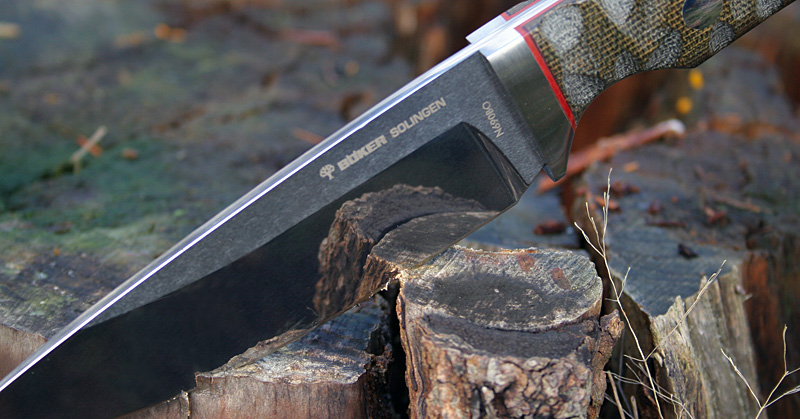

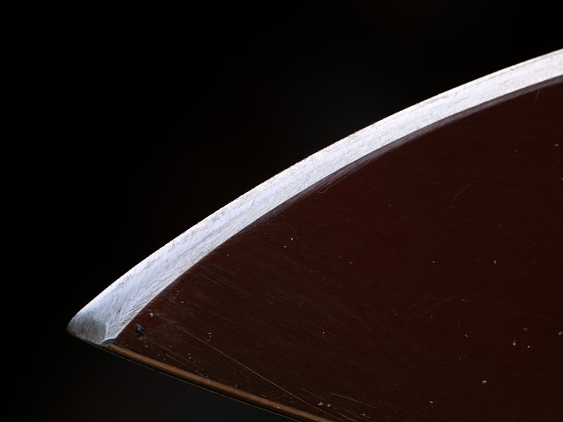

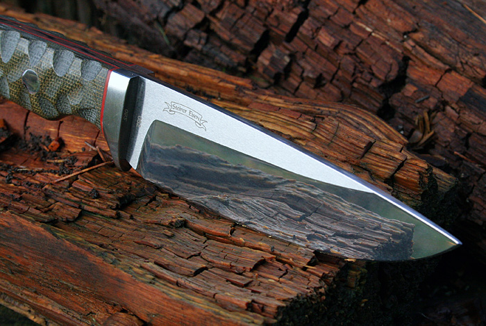

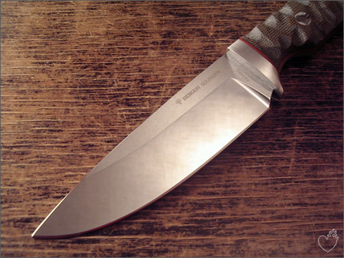

2. die Klinge
Die Klinge präsentiert sich in einem sauber gearbeiteten Two Tone Finish (satiniert - poliert) und ist scharf geschliffen. Der hochgezogene Flachschliff macht das Messer zu einem Allrounder.

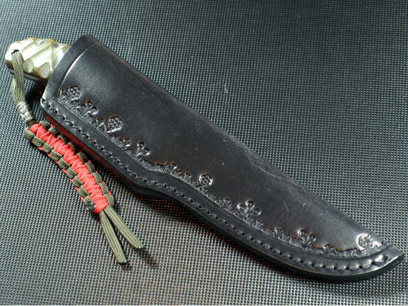

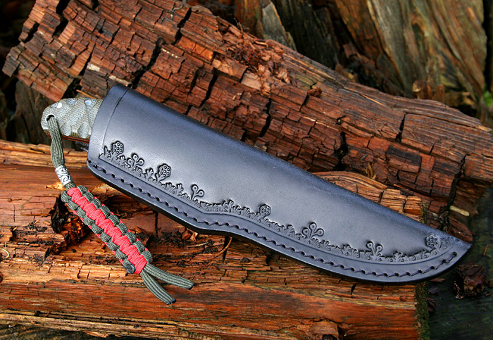

3. die Scheide
In der ordentlich gemachten schwarzen Lederscheide verschwindet das Messer fast vollständig, aus diesem Grund habe ich zunächst mal ein Lanyard (farblich passend zu Micartagriffschalen u. Fiberzwischenlage) durch die Fangriemenöse geknüpft. Nun lässt sich das Messer problemlos der Hülle entnehmen.
Fazit:
Für mich ein super Outdoormesser, jedoch fürs tägliche tragen einfach zu groß.
Die gesamte Verarbeitung ist auf sehr hohem Niveau, alles in allem ein sehr stimmiges Messer, auch wenn der Preis von fast 250 Euro schon Custonniveau erreicht.
Vielen Dank an Böker u. Beagleboy für diesen Passaround

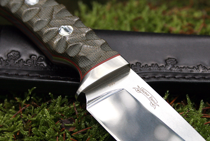

Hallo.
Ich hatte das Messer ja nun gut zwei Wochen zum Testen und mein Fazit ist ein ausdrückliches: SCHADE!
Böker zeigt beim Savannah Fixed was sie können. Und zwar auf wirklich hohem Niveau. Die Verarbeitung des Messers ist gespenstisch sauber.
Die Verwendeten Materialien sind durch die Bank gut gewählt und mit großer Sorgfalt verbaut. Die "Griffbehandlung" ist ganz großes Kino und das "zweiteilige" Finish der Klinge beeindruckend für ein Serienmesser.
Da sind keine Spalten, da steht nichts schief, der Schliff ist symmetrisch und die Scheide...... Ich will auch solche Punzen!:D
Aber: (war ja klar, oder?)

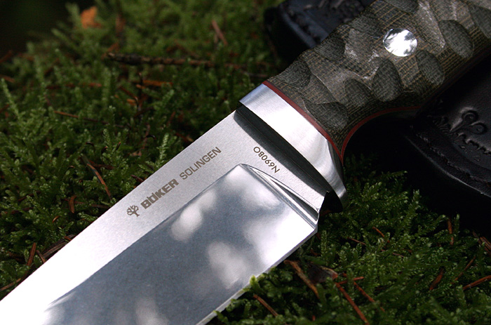

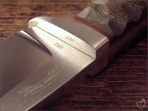

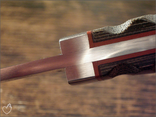

Was soll dieser Bereich zwischen Backen und Schliff?
Ja sicher, das ist das Design von Armin Stütz, - aber was soll das.
Ich bewerte ein Messer nicht nur nach der Qualität der Materialien und der Verarbeitung, sondern natürlich auch unter praktischen und gestalterischen Gesichtspunkten.
Und da ist bei diesem Messer ein ins Auge springender "toter Bereich".
Der ist da nicht, damit man die Klinge komplett schleifen kann, der ist auch nicht dafür, dass man das Messer "kurz" greifen kann. Dieses Detail dient ausschließlich dazu, dass sich da weiches Schnittgut drin sammelt (was man dann mühsam mit einem Zahnstocher oder Wattestäbchen rauspopeln kann) und gut 6mm Schnittlänge verschenkt werden.

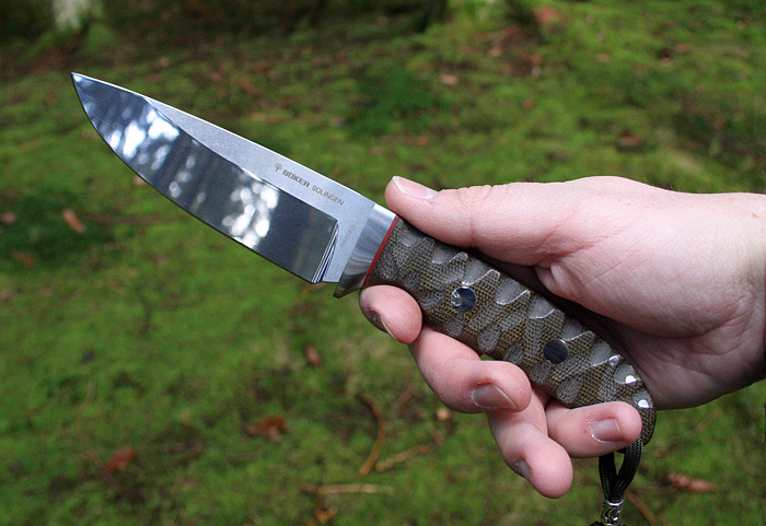

Dann der Griff. Ich finde ihn schlicht und ergreifend im hinteren Bereich zu schmal (besser gesagt: nicht hoch genug).
Das Savannah hat eine recht stattliche Klinge und für ein vernünftiges Arbeiten bietet der Griff halt hinten zu wenig Volumen.
Um da nicht von meiner Handschuhgröße 10 auf den Rest der Menschheit zu schließen musste meine Liebste (Handschuhgröße 8) als Versuchskaninchen herhalten. Ich habe nichts gesagt (von wegen Beeinflussung und so:) ) ihr Urteil nach 2 Minuten Küchendienst: "Mit dem Griff stimmt irgendwas nicht".
Trotz Extremgrooving hat man das Gefühl das Messer will aus der Hand nach Vorne rutschen.

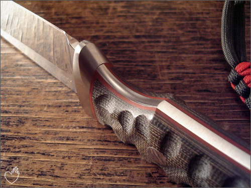

Punkt drei, der mir gar nicht gefällt; und da weiß ich jetzt nicht ob es das Stützsche Design ist oder dann doch ein Fehler bei der Endabnahme:

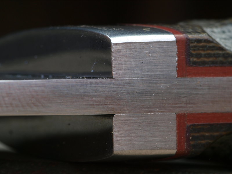

Die Edelstahlbacken sind zur Klinge hin derart scharfkantig, dass man damit einen Bleistift anspitzen kann. Da ist auch nicht der Ansatz einer Fase, sondern exakt auf 90° ausgeschliffener Stahl.
Wie gesagt: Ob das bei allen Savannahs so ist, müsste mal jemand sagen, der ein "Alternativexemplar" in den Händen hatte.
Für mich sind die Murksecke und der nicht funktionierende Griff leider ganz klare Argumente, dass Messer von der Wunschliste zu streichen.
(die scharfe Kante wäre mit nem Sharpmaker binnen 30 Sekunden angefast)
Die Verarbeitung, das Klingenfinish (und die Klingenform), die Scheide und die verwendeten Materialien sind aber schon ziemlich dicht an dem, was ich mir unter einem Traummesser vorstelle.
Daher hier leider ein: SCHADE.
(sind eigentlich noch weitere Messer mit einer Wiesen- und Blumenpunzierten Scheide bei Böker im Programm?:D)
Vielen Dank fürs Testen dürfen.

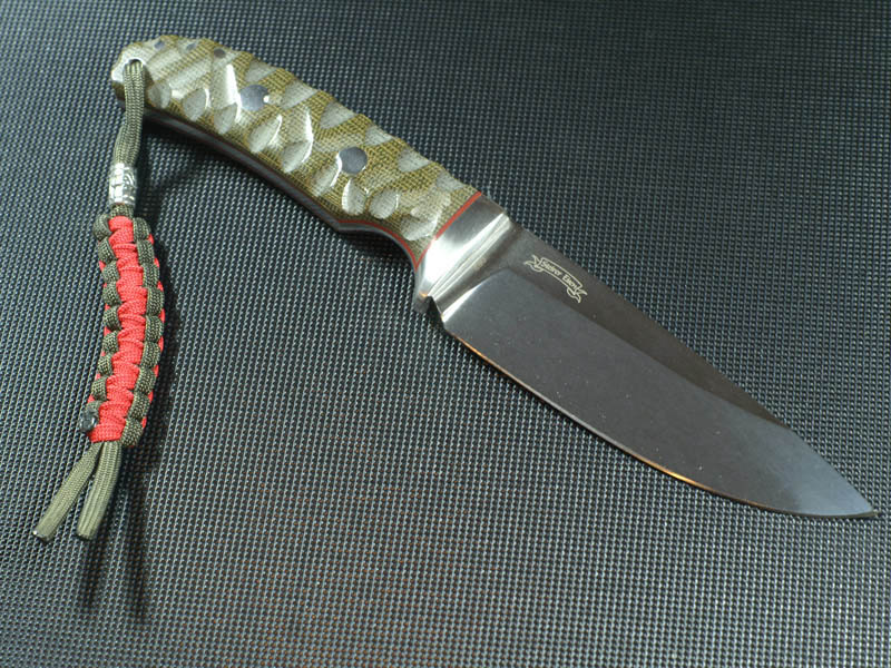

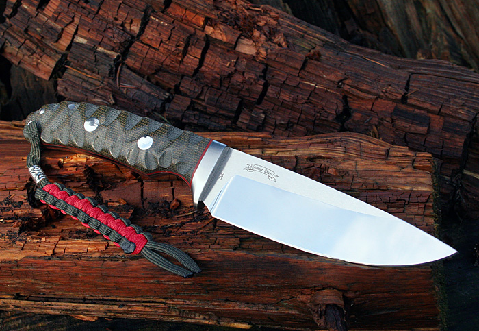

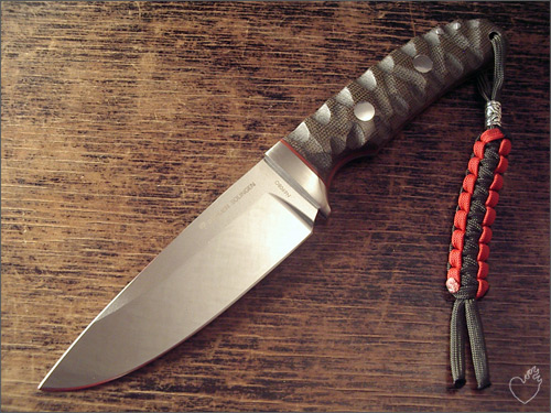

Tut mir leid, dass mein Review diesmal auf sich warten ließ, aber hier kommt es endlich:
Beim Durchklicken des neuen Böker-Katalogs ist mir das Savannah schon allein wegen der verwendeten Materialien positiv aufgefallen. Micarta mit rotem Fiber zählt zu meinen absoluten Favoriten. Die Gesamtform des Messers (Verhältnis von Klingen zu Griff, Griffform, Linienführung an der Schneide) hat mich wiederum nicht so richtig wir sich eingenommen. Aber wer bin, ich dass ich einem Passaround-Angebot widerstehen kann? ;)
Nimmt man das Messer in die Hand, fällt sofort die hochwertige und saubere Verarbeitung auf. Spaltmasse und Fertigungstoleranzen sind für ein Serienmesser mehr als in Ordnung. Sowohl Griff als auch Klinge wurde aufwändig poliert. Insbesondere bei der Klinge hat sich der Aufwand definitiv gelohnt. Das hier gewählte Two-Tone-Finish habe ich versucht mit den Fotos einzufangen. Die Klinge selbst wurde quasi mit einer Spiegelpolitur versehen. Die „ungeschliffenen“ Bereiche sind matt satiniert. Beides zusammen ist zu einem nicht geringen Teil für die hochwertige Anmutung des Messers verantwortlich.
Dieses Two-Tone-Finish setzt sich im Prinzip am Griff fort. Während die gefräst Vertiefungen eher matt wirken, wurde der Rest des Micartas ebenfalls glänzend poliert. Die Fräsungen am Griff geben dem Messer gleichzeitig den Charme des Handgemachten. Verglichen mit Jens Anso wirkt das Muster der Grooves jedoch etwas schlicht bzw. unbeholfen. Die Griffigkeit wird jedoch in jedem Fall erhöht und die Optik individueller. Auf der Griffunterseite wurde die Zeigefingermulde aufwändig abgerundet und schmeichelt sich so angenehm in den gebeugten Finger. Umso mehr ist man überrascht, dass die Oberseite des Parrierelements relativ scharfkantig belassen wurde. Das mag optisch gut wirken, ist aber eins der echten Mankos des Messers im Gebrauch. Da hier beim Greifen oft der Daumen zu liegen kommt, drücken sich die Kanten bei etwas größerem Krafteinsatz (z.B. beim Schnitzen) unangenehm ins Fleisch. Hier besteht aus meiner Sicht Änderungsbedarf.
Die Klingenform, bei der die Schneide nicht wenigstens am Anfang parallel zum Rücken läuft, sondern direkt ab Ricasso auf die Spitze zusteuert, fand ich optisch zunächst etwas gewöhnungsbedürftig. Allerdings ist sie schön führig, so dass ich mir (auch ohne entsprechende Erfahrungen) sehr gut vorstellen kann, dass das Messer beim geplanten Einsatzzweck als Jagdmesser (so zumindest die Produktbeschreibung von Böker) eine gute Figur macht. Ebenfalls positiv überrascht war ich von der Schärfe. Ich habe bei Kanji extra noch mal nachgefragt, aber er bestätigte mir, dass es sich noch um die Werksschärfe handeln würde. Ich habe mit dem Messer 1,5 kg Hühnerkeulen filetiert, im Wald eine Zeit lang geschnitzt und leichtere Hacktests mit dünnen Ästen durchgeführt. Danach war die Klinge noch unverändert so scharf, so dass ich mich weiterhin ohne Probleme rasieren konnte. Die gewählte Klingenstärke und der Anschliff sind aus meiner Sicht ein guter Kompromiss zwischen Schneideigenschaften und Stabilität. Die Klingenspitze ist vergleichsweise robust ausgeführt, was dem Zweck ebenfalls angemessen sein mag. Insgesamt hat mich die Klinge damit überzeugt.
Etwas anders war es beim Griff. Zum einen bin ich kein Freund von so ausgeprägten Guards, da ich sie nicht brauche und sie (für mich) eher den Einsatzbereich einschränken. Zum anderen fand ich den Griff hinten zu wenig voluminös. Er hätte vor allem höher sein können. Zusammen mit der schon erwähnten scharfkantigen Guard-Oberseite, würde ich die Handlage für meinen Geschmack als nicht ganz optimal beschreiben. Damit hat es sich aber auch schon fast mit den Kritikpunkten und der letzte ist ohnehin so subjektiv, dass ich kaum griffig beschreiben kann: die Gesamtproportionen und die Grundform des Messers kommt mir persönlich irgendwie unausgewogen vor. Aber fragt mich bitte nicht, woran ich das festmachen würde.
Die Lederscheide ist für ein Serienmesser dagegen wieder sehr gut gemacht. Nettes Detail: Die punzierte Blümchenwiese. Preislich ist das Messer für „Industrieware“ sicherlich bereits im oberen Mittelfeld angesiedelt, wohl die Luft für EDCs schon dünn wird. Angesichts der hochwertigen Verarbeitung geht der Preis jedoch absolut in Ordnung. Den Messermacher muss man erst einmal finden, der ein Handmade in dieser Qualität für den Preis fertigt.
Insgesamt kann ich meinen Eindruck folgendermaßen zusammenfassen:
Positiv
  • Führige Klinge
  • Guter Kompromiss zwischen Schneideigenschaften und Stabilität
  • Hochwertige Verarbeitung
  • Tolles Klingenfinish
  • Hohe Schärfe ab Werk und gute Schnitthaltigkeit
  • Nette Scheide
  • Angemessener Preis
Negativ

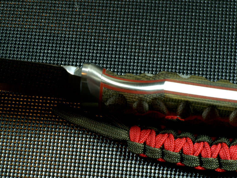

  • Scharfe Kanten oben am Parrierelement
  • Griff hinten zu dünn
  • Grunddesign „irgendwie unharmonisch“
.... Das hier gewählte Two-Tone-Finish habe ich versucht mit den Fotos einzufangen. Die Klinge selbst wurde quasi mit einer Spiegelpolitur versehen. Die „ungeschliffenen“ Bereiche sind matt satiniert....

Die Zwinge / Parrierelement war sauber eingepasst, am Micarta waren auch keine Spalten zu sehen.
Die äußeren Kanten der Zwinge waren allerdings recht scharfkantig, siehts zwar gut aus, fasst sich aber unbequem.

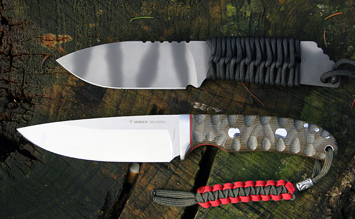

Testbericht: Böker Savannah
Das Savannah ist ein Design des österreichischen Messermachers Armin Stütz der Messerschmiede Steirer Eisen. In Kooperation mit Böker ist eine Serienversion des Custom-Messers entstanden, die sich ganz und gar nicht verstecken braucht.
Bei dem Savannah handelt es sich um ein Jagd- und Outdoormesser, welches aus Erfahrungen der Großwildjagd in Südafrika sowie der Zusammenarbeit mit professionellen Rangern entstanden ist.
Die technischen Daten im Überblick:
Gesamtlänge: 23,1 cm
Klingenlänge: 11,8 cm
Klingenstärke: ca. 3,9 mm
Gesamtlänge (Messer in Scheide): ca. 24,5 cm
Gewicht: 220g
Stahl: N690BO
Scheide: Leder
Preis: 236,90- 249 Euro
Geliefert wird das Messer in einem grauen Böker Karton. Zunächst einmal ein großes Lob an Kanji, welcher eine erstklassige Lanyard an Messer geknotet hat. Passt wunderbar zum Messer!

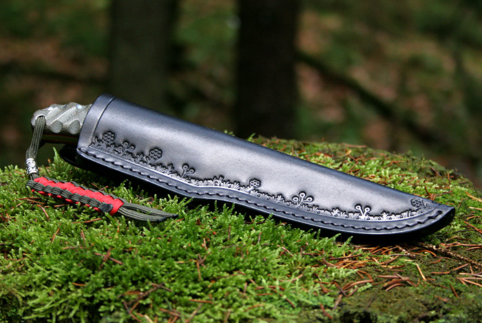

Das Savannah wird in einer schwarzen Köcherscheide aus 3mm starken Leder ausgeliefert. Diese ist mit verschiedenen Blumenmustern sauber punziert. Blumenmuster?.... Ja, es sieht so aus, wirkt aber keinesfalls kitschig, wie ich es erwartet hatte, als ich Blumenmuster las. Die Lederkanten sind poliert und durchgefärbt. Auch die Naht ist sehr sauber. Aufgrund der Bauart ist die Gürtelschlaufe, welche bis 6cm breite Gürtel aufnimmt, ganz oben angebracht. Das Messer sitzt so sehr tief am Gürtel. Als EDC für mich ein No Go, aber als Outdoor und Jagdmesser ok, da das Messer so leichter erreichbar ist. Das Savannah sitzt passgenau und wird bis auf knapp 3cm komplett aufgenommen.
Insgesamt ist die Scheide erstklassig verarbeitet und passt wunderbar zum Messer.
Nun zum Savannah selbst. Wie meine Vorredner schon erwähnt haben, hier zeigt Böker Können. Leider wird das Katalogbild dem Messer nicht gerecht. Als ich mir das Savannah, in Vorbereitung auf den Testbericht, noch mal im Katalog anschauen wollte, musste ich mehrere Male durchblättern, bis es mir auffiel.
Die gegrooveten Micartaschalen schauen interessant aus und verbessern angenehm das Griffgefühl. Diese sind mit rotem Fiber unterlegt, welches auch vor dem Parierelement wiederzufinden ist. Der Kontrast ist schön. Grünes Micarta und rotes Fiber ist eine Kombination, welche mir immer wieder sehr gut gefällt. Die Nieten sind natürlich mitgegroovt. Bei genauerem hinschauen bin ich mir auch aktuell nicht so sicher, ob es mir gefallen soll oder nicht (die gegroovetn Nieten). Jedoch fällt es nicht so sehr ins Gewicht, dass es eine Kaufentscheidung beeinflussen würde.
Die Übergänge sind äußert sauber. Man spürt eigentlich keine Kanten zwischen den verschiedenen Materialien. Es sind keine Spalten etc. zu erkennen. Klasse! Das Parierelement ist im oberen Bereich, Übergang zur Klinge, in der Tat zu scharfkantig. Diesem kann man vor der Montage, durch kurzes Polieren, Abhilfe schaffen. Ich denke nicht, dass dies der Optik schaden bzw. überhaupt großartig auffallen würde. jedoch lässt sich dieser Kritikpunkt auch leicht und schnell selbst beheben, sofern es als störend empfunden wird.

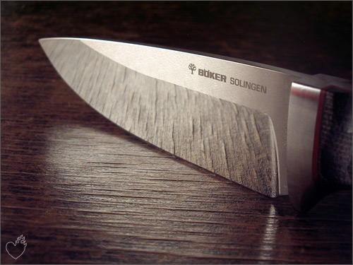

Die Klinge ist mit dem Two-Tone Finish richtig fein geworden. Der Bereich des Flachschliffs schaut wie stonewashed aus, welches anschließend bis auf Spiegelpolitur gebracht wurde. Der obere Bereich wurde fein satiniert. Nach unzähligen Klingen in der letzten Zeit, welche immer wieder gestrahlt waren, bereitete mir der Anblick richtig Freude.
Der Nachteil einer solchen Klinge: man sieht sofort jeden Fingerabdruck und Streifen.

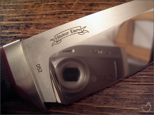

Auf der rechten Klingseite findet sich das Logo der Messerschmiede Steirer Eisen und die Nummerierung. Auf der linken Seite das Böker Logo sowie die Stahlangabe.
Der N690 von Böhler gefiel mir immer sehr gut. So denke ich, dass der N690BO keine schlechte Wahl für ein solches Messer ist. Die Schnitthaltigkeit ist sehr gut.
Im Vergleich zur Klinge (3,4 cm) wirkt der Griff (ca. 2,6cm) schmal. Vielleicht ist es der Punkt, welchen auch lacis, in Bezug auf die Proportionen, beschrieb. Im ersten Moment musste ich sofort an ein Küchenmesser denken. Mit einer Handbreite von ca. 8,5cm liegt mir der 11cm lange Griff angenehm in der Hand. Das gegroovte und polierte Micarta schmeichelt. Die ausgeprägte Fingermulde lässt das Messer sicher in der Hand verweilen und gefällt, nicht zuletzt durch die extrem saubere Verarbeitung. Das leicht abfallende Ende empfand ich nicht so sehr als störend, fällt aber auf. Hält man das Messer locker in der Hand, mit dem Zeigefinger auf dem Klingenrücken (z.B. beim Steak schneiden), kommt dieser Aspekt zugute.
Die Schneideigenschaften sind beim Savannah gut. Hier hat man ein ausgewogenes Verhältnis zur Stabilität gefunden. 3,9mm Klingenstärke sind vollkommen ausreichend. Mit gut 1,5mm ist die Klingenspitze im Gesamten solide ausgefallen. So sollte man sich im Outdoor- und jagdlichen Einsatz über die Stabilität keine Gedanken machen müssen. Gemüse, Obst, Pizza oder Fleisch stellten kein Hindernis für das Savannah dar. Das Arbeiten mit dem Messer macht Spaß und war ermüdungsfrei. Die Gewichtsverteilung wirkt ausgewogen.
Im Größenvergleich: Strider MFS und Böker Savannah
Die kleine Kante im Bereich der Fehlschärfe (Ricasso) sehe ich als Designelement und optisch ok. Wäre die Schneide sofort ab dem Parierelement scharf, fände ich dies optisch nicht ganz so ansprechend. Und bei 12cm Klinge kommt es nicht auf 6-8 mm Schneide an. Zudem sind 11,8cm (unabhängig der Gesetzeslage) schon fast das äußerste, was ich als "Messer für alles" einstecke.
Nach Lacis Aussage habe ich mir das Messer lange betrachtet und über die Proportionen nachgedacht. Die oben angesprochene Sache: Klingenhöhe und Griffhöhe sind anfangs ungewöhnt. Jedoch hat man dies imho recht stimmig umgesetzt (in den Griff bekommen), da das Griffende auf gleicher Linie (Höhe) wie Schneide ist.
Insgesamt ist das Savannah, durch die leicht gebogen verlaufende Rückenlinie und der gegenläufig verlaufenden Schneide, sehr elegant geworden. Die verwendeten Materialien und die Verarbeitung sind sehr hochwertig. Hier hat Böker ein Messer kreiert und produziert, dass sich vor einem Custom nicht verstecken braucht. Der Preis von um die 240 Euro ist absolut angemessen. Dafür bekommt man einen schönen und sehr hochwertigen Begleiter, an welchem man lange Freude haben wird.
Vielen Dank an Böker und Marc für die Veranstaltung des Passarounds.

Die Scheide ist wie das Messer auch sauber gemacht, und hat sich gut tragen lassen trotz Seitenköcher und kleiner Tasche die mich noch begleitet haben.
Die Verarbeitung der Scheide steht der des Messers in nichts nach, und ist für ein Serienmesser richtig gut.

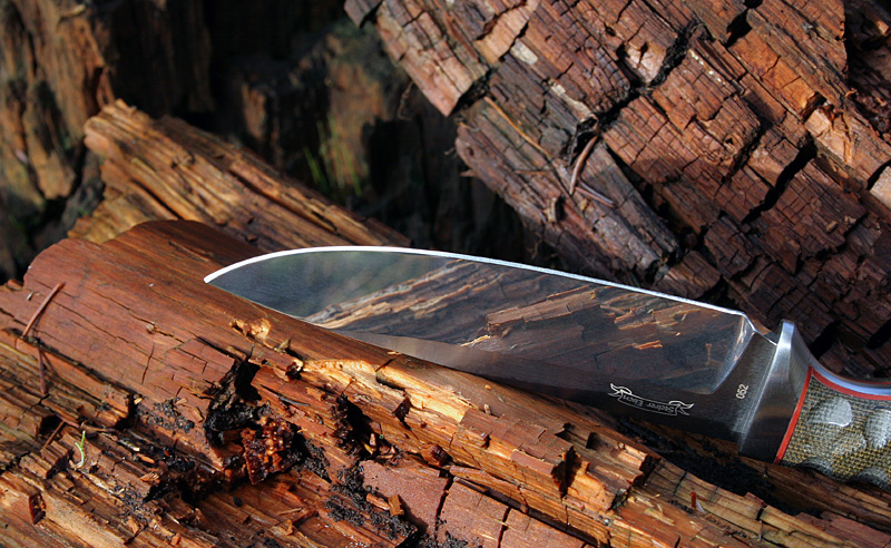

Beagleboy hatte recht – das muss man mal in der Hand halten…
Ich mag das Savannah.
Klingenfinish ist super, toll gemacht und sieht gut aus, auch die Beschriftungen auf beiden Seiten der Klinge– optisch zurückhaltend und technisch sehr sauber.
Die Spaltmaße am Parierstück, insbesondere unten bei der Zeigefingermulde, wurden von einem Forumiten, der das Messer bei einem Treffen in Händen hielt, bemängelt. Hat mich vorher eigentlich nicht gestört – und danach eigentlich auch nicht. Ich finde das Savannah sehr gut verarbeitet.
In meiner Hand liegt das Messer durch Zusammenwirken von Struktur des Griffes, Linienführung und Zeigefingermulde ausgezeichnet.
Der bemängelte „tote Bereich“ zwischen Griff und Schneide ist kaum größer als bei einer normalen Schleifkerbe, aber beim Savannah trifft die Schleifkerbe in einem Winkel von 45 Grad auf die Schneide (anstelle der üblichen 90 Grad), was ein „Verhaken“ im Schnittgut ausschließt – finde ich gut.
Die Scheide ist sehr gut, die Blümchenwiese sieht klasse aus.
Das Messer schneidet gut, ist schön scharf zu kriegen – den Stahl mag ich eh…
Ein Messer mit unauffälliger Linienführung, guten Materialien und Verarbeitung, wo nichts an Funktion dem Design geopfert wurde und das dennoch optisch großartig daherkommt – das ist das Böker Savannah.
Der Lanyard von Kanji ist klasse und passt optisch gut, ist aber nicht abnehmbar. Meine Nachtester hatten Glück, dass ich im Testzeitraum kein Reh zu zerlegen hatte – sonst hätte ich das Messer ohne Lanyard weiterschicken müssen ;-)
Danke und Gruß
giovanni
das Lanyard wurde auch ans Messer gewickelt - sieht besser aus - ist jedoch nicht abnehmbar

Anbei noch zwei Nahaufnahmen der vernudelten Klingenspitze und des scharfkantigen Übergangs zur Klinge.
