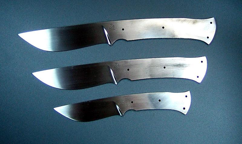

Drei Klingen -
siebenstern
1.330
- von denen Eine schon vergeben ist:
Alle aus 1.2519, ca. 61 HRc, leicht ballig auf Null geschliffen.
Sicher nix zum würgen, aber schneiden tun sie wie die Sprichwörtliche.
Ich habe vor sie mit Giraffenknochen zu beschalen, und mit einer Bollscheide einzukleiden.
Die Kleine: Gesamt 163mm, davon 78mm scharf, 3mm stark
Die Mittlere: Gesamt 210mm, davon 100mm scharf, 3,2mm stark
Die Grosse: Gesamt 240mm, davon 112mm scharf, 3,4mm stark
Die Kleine und die Mittlere wären noch zu haben - wer schnell ist kann noch Einfluss nehmen auf Schalen und Scheide!

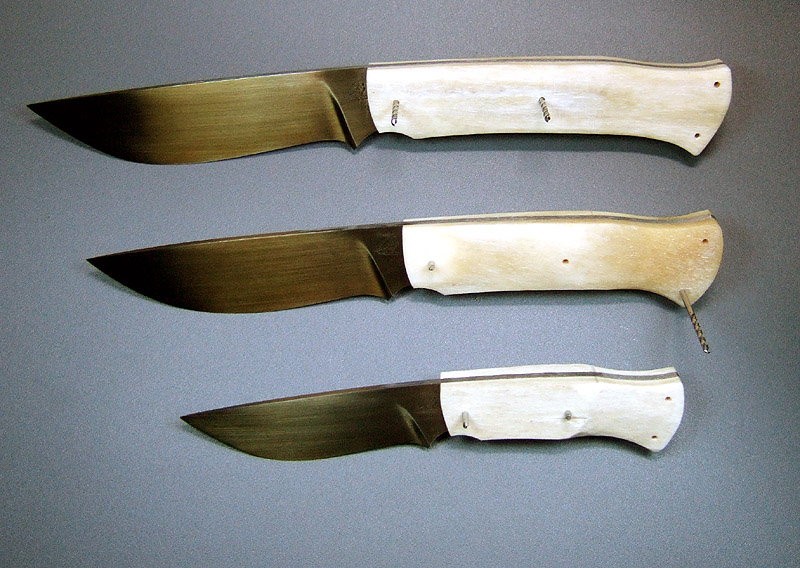

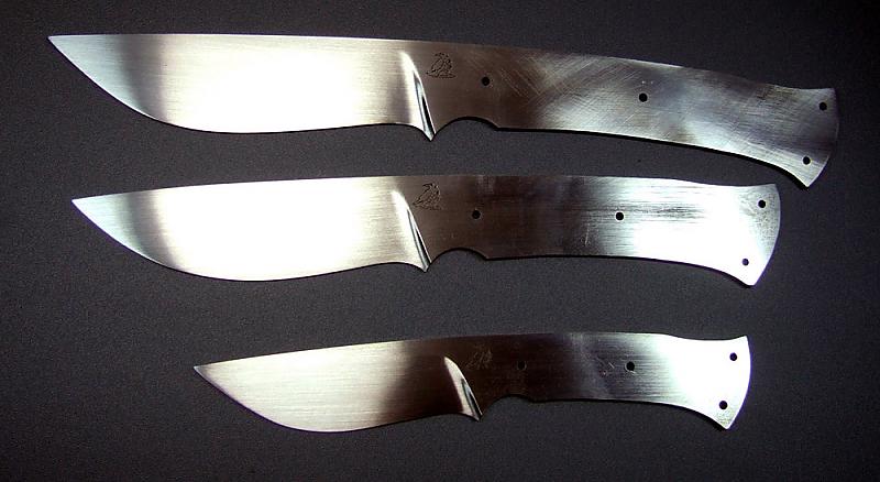

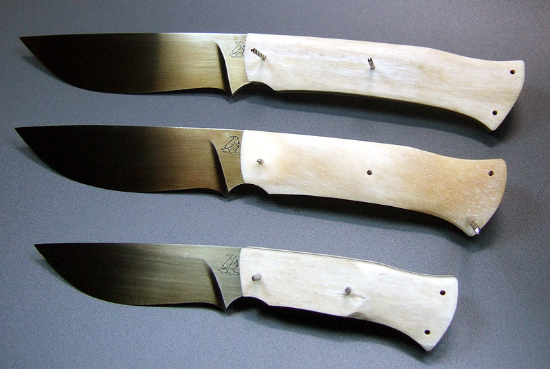

Einen langen Arbeitstag später sieht das dann schon etwas anders aus.
Schon gemein - je weiter man Richtung " Vollendung" kommt, desto langwieriger werden die Arbeitsschritte....

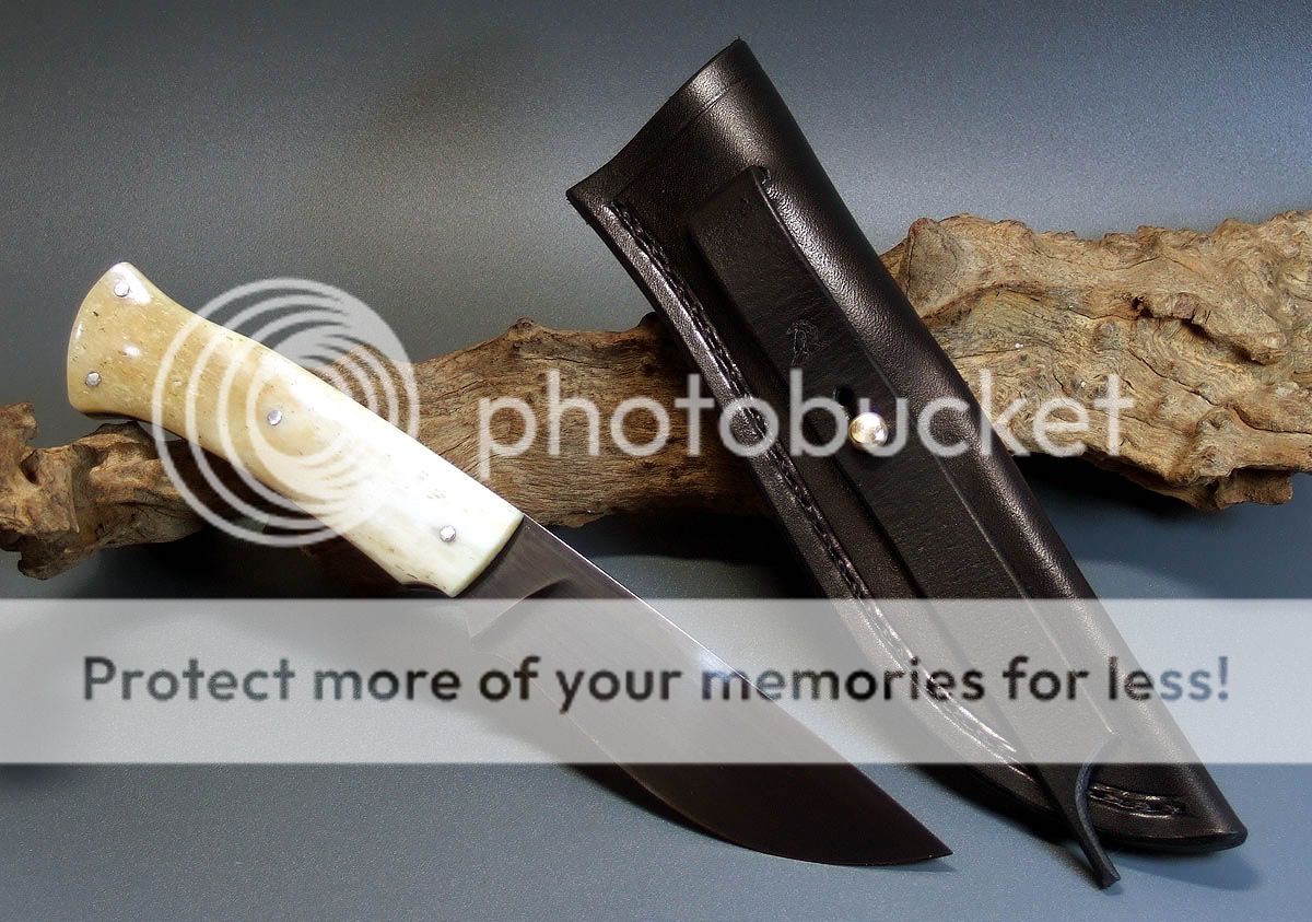

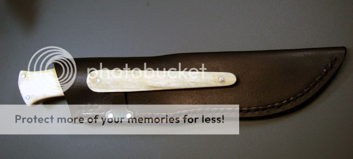

Die Erste der Drei ist soweit fertig:
- 1.2519, ca 61HRc, brüniert, 119mm lang, gute 3mm stark
- Giraffenknochen mit Silber vernietet, 120mm lang
Feedback willkommen!
hallo,
ich find die messer auch sehr hübsch.
sicherlich sehr zeitaufwändig die griffschalen anzupassen,meine wegen dem "handballenradius".
weiter so.
christoph
Hallo Mathias,
Sehr schön geworden, ein stimmiges Gesamtpaket.
Giraffenknochen ist einfach ein schönes Material für Gebrauchsmesser. Nur bei der Spange hätte ich auf die Dauer Bedenken.
Uli
