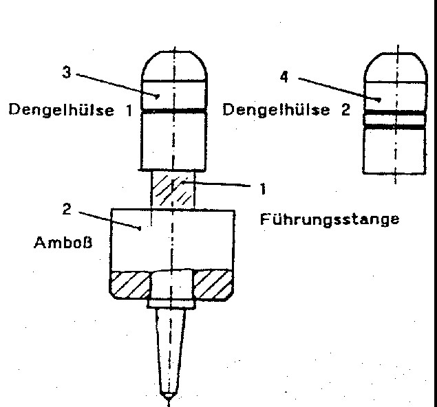

Also, hier wurde viel Richtiges gesagt. Das Ausziehen des Materials und Verdünnen in Kombination mit dem Kaltverfestigen und Glätten und Richten bringts voll. Es ist auch ein sehr komplexer Vorgang. Leonardo hat oben mein Dengelgerät erwähnt, das Ding finde ich ziemlich genial. Ich hab mal auf einem Bauernmarkt in der Eifel einen alten Mann mit dem Ding arbeiten sehen, der hat mir das dann erklärt, und ich hab sofort gekauft. ca. 40 DM war das. Und nach mir noch eine Reihe anderer Leute.
Ich zeigt mal die Skizze und die Anleitung, das erklärt alles. Das Ding ist nicht sehr groß, der "Amboss" hat einen Durchmesser von ca. 40 mm. Ich füge auch die Bezugsquelle bei. Preis kann sich geändert haben, ist 2 Jahre her. In zwei Wochen besuche ich den Markt wieder, schau mal nach, ob der alte Mann noch da ist.

Die Anleitung: Sorry, schwer zu lesen, aber ist ein scan, und ich kriege das nicht größer hin, sonst kann ich es nicht dranhängen. Bei Interesse helfe ich gern weiter. Das Ding funktioniert echt gut.

Raffiniert einfaches Gerät !
Ist der Dengelaufsatz nur per Hülse (Stift) geführt, oder innen auch zusätzlich gefedert ?
Das muss eigentlich auch im Eigenbau zu machen sein, zumindest teilweise (soweit die Bonsai-Drehmaschine es hergibt)
gruß Andreas/L
@luftauge: Andreas, da ist keine Feder drin. Der Amboss ist nur eine Auflagebahn, die eigentliche Arbeit macht die saugend schmatzend passende Hülse, deren offener Rand definiert geformt ist (Radius und so), die Hülse ist auch gehärtet, ebenso wie die Bahn. Und die verschiedenen radien an der Hülse machen die unterschiedlichen Effekte. Ich werd mal sehen, ob ich die Radien vermessen kann, oder einen Abdruck machen kann. Wenn Dich das sehr interessiert, kann ich das Dings mal rüberschicken, kannst es Dir dann mal ansehen und ausprobieren. Müßte eigentlich leicht gehen, ist aber patentiert, mein ich.
