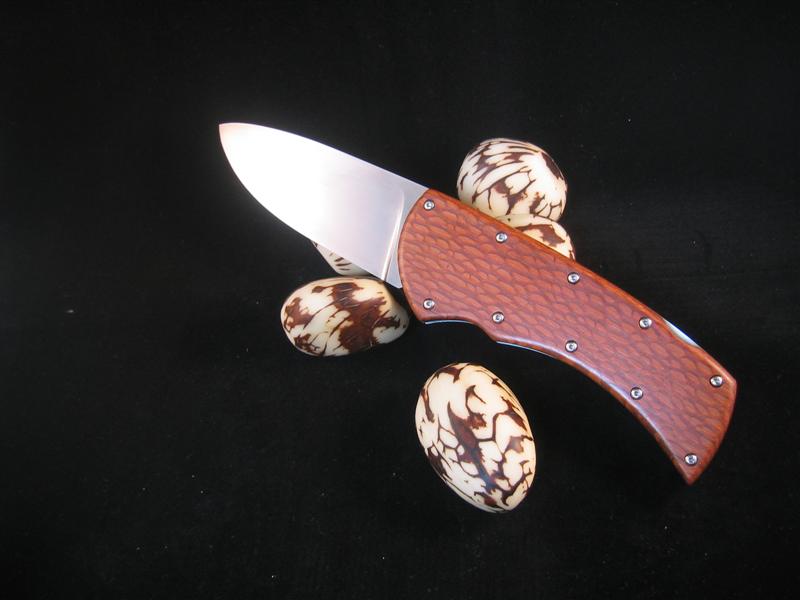

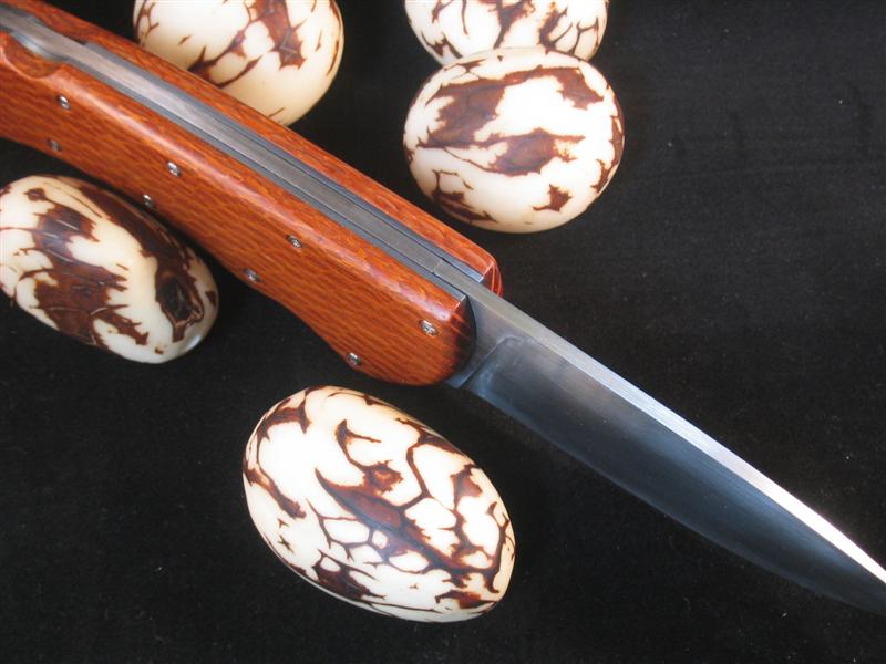

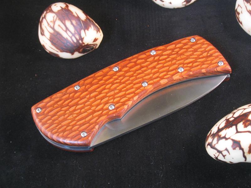

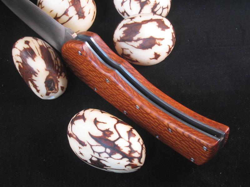

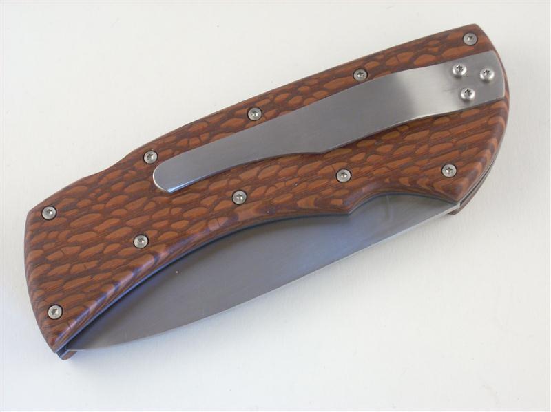

Was geht einem durch den Kopf, wenn man ihn endlich in den Händen hält, den ersten eigenen selbstgefertigten Folder? Wahrscheinlich kann das nur nachfühlen, wer es schon erlebt hat, ich finde es fast unbeschreiblich, drum versuche ich es auch gar nicht. Zitate wie „Es ist vollbracht“ oder „Jetzt klappts auch mit dem Nachbarn“, klar, kann man machen, muss man aber nicht.

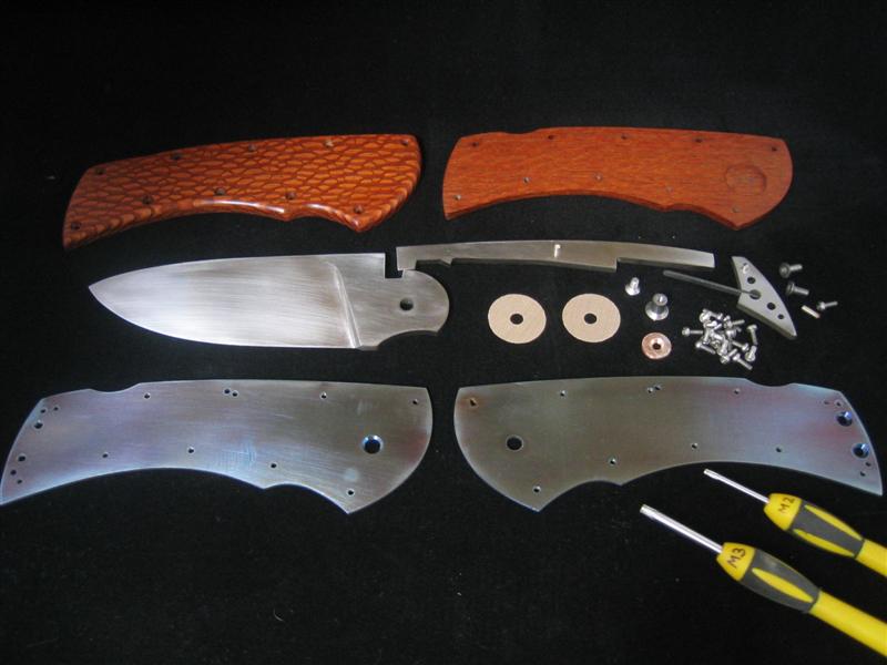

Es war ein harter langer Weg. Wo waren die Stolpersteine?
Eine Hürde war die nicht maßhaltige erste Achse.(Ich berichtete davon) Dem Forum sei Dank gelöst von einem netten uneigennützigen Mitstreiter, der mir eine 5mm Achse schickte, sogar 2 mal (Danke noch mal an die Post die Deutsche…)
Auch eine Sch***idee war es, die Platinen mit der Fläche an den Bandschleifer zu halten, die Kratzer durch Verkannten habe selbst ich nicht mehr versucht rauszuschleifen. Aber den Sonnenschliff auf den Platineninnenseiten hab ich mir denn doch gespart, schließlich ist meine Motorraumhaube auch nicht von innen verchromt…
Die 20 M2 Schrauben für die Griffschalen (sicher ist sicher) sind zwar nett anzuschauen, noch mal gebe ich mir das aber nicht. Es hat Stunden gedauert, die Löcher zu bohren, abzusenken, die Schrauben zu kürzen, x-mal rein und rausschrauben… Zu alledem habe ich in der einen Platine noch einen Gewindeschneider abgebrochen, weil ich Riesenroß zu klein vorgebohrt hatte und kein Schneidöl verwendet hatte.
Na ja, irgendwann sah ich Licht am Ende des Tunnels, und hier isser, der offizielle Teilnehmer des internen Folderbauwettbewerbes zwischen Xzenonbenz und mir, wer bis Ende des Jahres den schönsten Folder baut.
Es gibt 2 Sieger, keinen Verlierer!!!
Und ich möchte mich noch mal bei all denen, die ich in letzter Zeit mit meiner Fragerei fürchterlich genervt habe für die vielen guten Tips bedanken.
(Sorry liebe Mods, das musste sein und wird nächstes Mal nicht mehr so schwafelig, aber wenn man an so einem Ding wochelang baut, dann muss man sich mal alles von der Seele schreiben.)

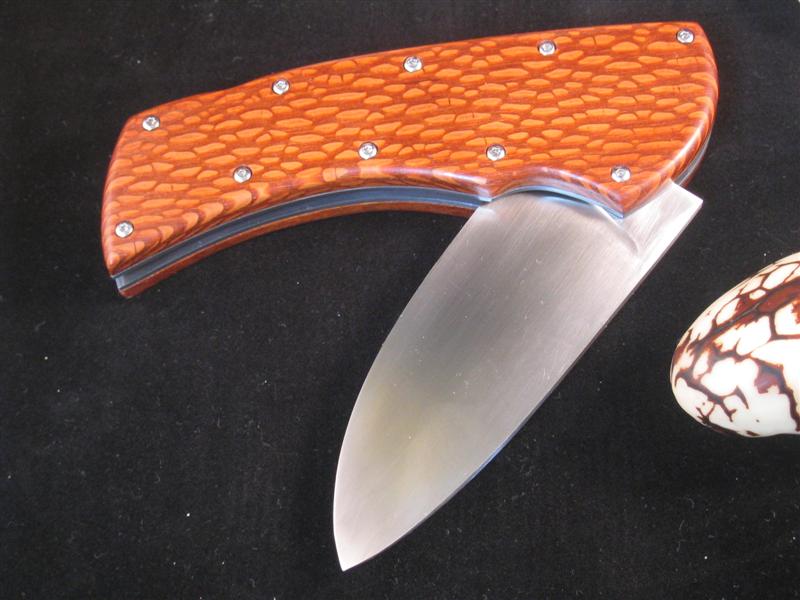

Ein schweres Gerät:
Bauweise Back-Lock-Messer nach Anleitung aus dem Workshop-Buch von Peter Fronteddu und Stefan Steigerwald, welches ich hier gern noch mal ausdrücklich empfehlen möchte!

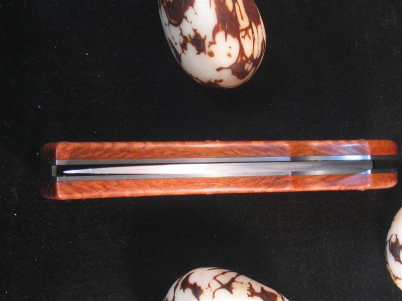

Offen 230mm, geschlossen 135mm, Dicke 18mm, Höhe eingeklappt 50mm, Klingenstärke 3mm.
Satinierte Klinge, Verschlussstück und Spacer aus AEBL
Platinen Titan blaugrau annodisiert
Griffschalen Perlholz endbehandelt mit CCL-Öl glänzend
Schrauben und Stifte V2A
Insgesamt 38 Teile

ich bin ganz gerührt über soviel Zuspruch, vielen Dank an Alle!

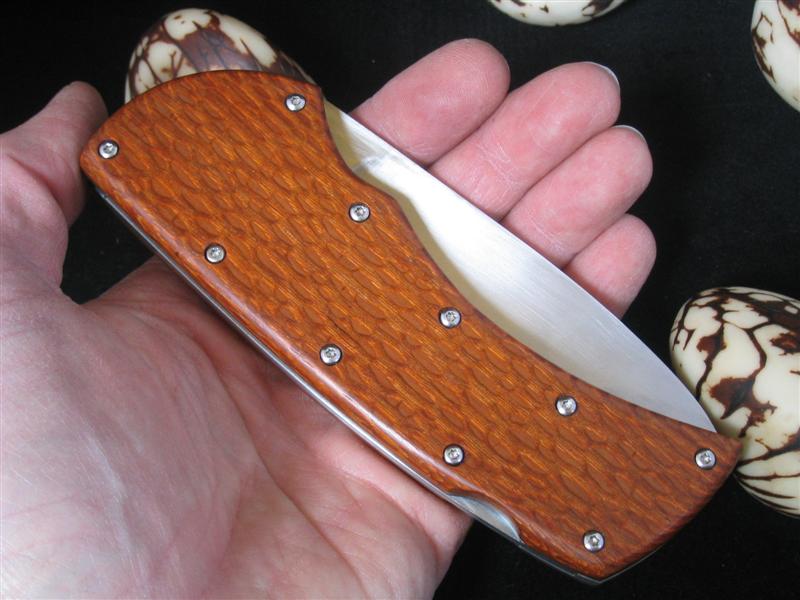

Ja, das Messer ist (fast zu) mächtig, aber ich habe mir gedacht, ich bau als erstes ein großes Messer, um die Mechanik besser kennenzulernen und damit es nicht zu fummelig wird. Das ein großes Messer mehr Fläche hat und damit auch viel mehr Zeit benötig, hatte ich etwas außer Acht gelassen.
Der nächst wird dezenter, ein Gentleman-Linerlock denke ich.....
Und nein Torsten, der Wettbewerb ist beendet, das Leben ist schon Wettkampf genug.

Die Vielzahl der Schrauben gefallen mir gut, nur die Größe von dem Ding wäre auch mir ein bisschen zu heftig, da brauchst du wirklich noch ein schönes Etui dazu.

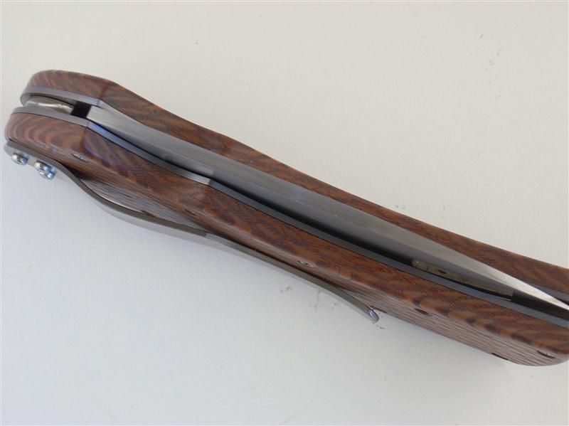

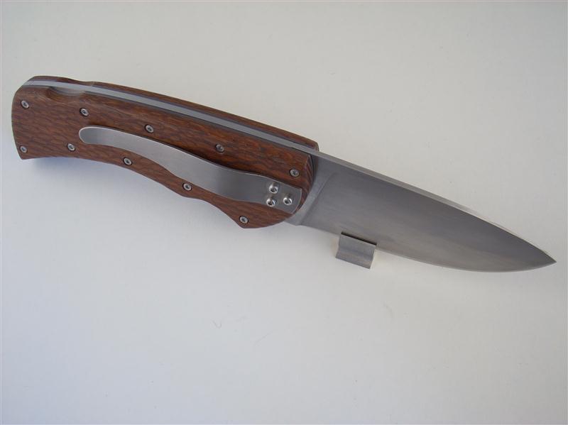

Auf vielfachen Wunsch eines einzelnen Herren hat mein allererstes Klappmesser jetzt eine Clip bekommen. Natürlich Tipdown!
Ob es ihm gefällt?
PP

Das tut es in der Tat ! Der Clip hat für mich noch gefehlt. Mit dem traumhaften Holz und einer wirklich rasierklingenscharfen Klinge wird das jetzt mein neuer user.
Dank an den Meister!
