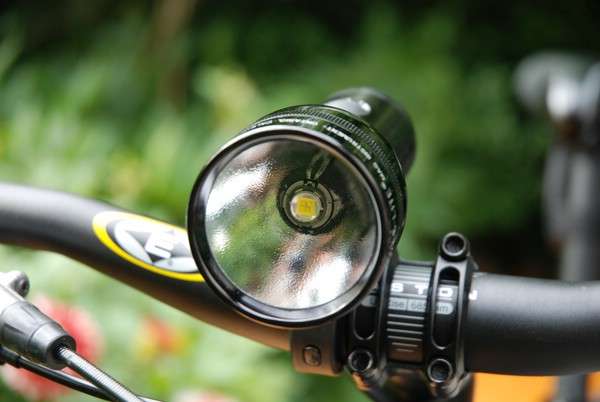

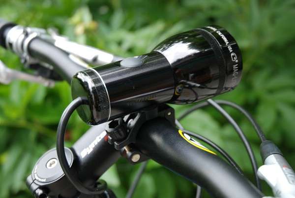

Endlich kam ich mal dazu von meinem fertigen Mod Bilder zu machen, ist finde ich richtig gut geworden. Jetzt brauch ich nur noch den PWM-Dimmer von Der Wichtel, damit ich auch auf normalen Straßen fahren kann
Die Lampe selber war mal eine 2D Maglite, welche gekürzt wurde und ein neues Gewinde bekommen hat. Die LED ist eine P7 CSXOI und als Treiber habe ich diesen genommen, damit wird die P7 mit 2,8A betrieben. Der Triber ist vorne in der Maglite und die Batterie, 8x AA Batteriepack, ist in einer Tasche unter dem Sattel.
Hier die Bilder:
von der Seite
von hinten
die P7
die Verkabelung
