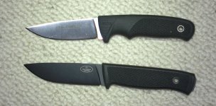

Kannst du das, oder irgendwer anders, mit Bildern unterfüttern?
Ich habe gerade ein Super Edge 1 und ein F1 mit schwarzer Klinge hier und die sind schon recht unterschiedlich.

im direkten vergleich (f1 alt und neu) sieht die klinge der alte version der des se1 tatsächlich sehr ähnlich (in meiner erinnerung), da die klingenspitze weiter nach unten gezogen und die gesamte klinge nicht so hoch ist. Der Fotobeweis wäre aber sicher trotzdem interssant. stell doch mal eines mit beiden drauf rein.

Das (miese) Foto (sorry) meiner Besucher beweist halt leider nix. Trotzdem gerne. ;)
attachment.php
Das einzige, was bei den beiden ähnlich ist, ist die Länge.
Aber sonst? Gewicht, Klingenform, Griff, Klingenstärke usw. - alles anders.
Den ganzen Artikel hier hast Du nicht zufällig durchgelesen, oder?
Freilich. Ich kann nahezu keine Ähnlichkeit zwischen den beiden feststellen, die das hier ...
Linder wurde der Auftrag von FK entzogen, weil Linder so schlau war, das Messer auch gleichzeitig als Linder Superedge anzubieten im hauseigenen Katalog.
... rechtfertigen würde.

Ich sehe gerade, dass du noch ein Bild eingestellt hast. Da ist es schon klarer, Danke!
