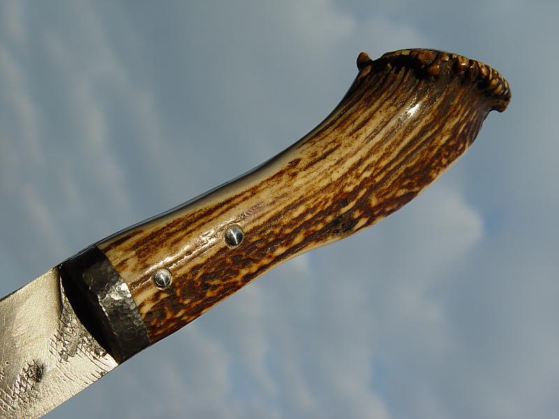

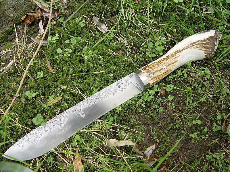

Dieses Haumesser habe ich schon seit Wochen fertig, komme aber jetzt erst dazu es hier zu zeigen.
Länge 38 cm
Klinge 23 cm
Gewicht ca. 1000gr.

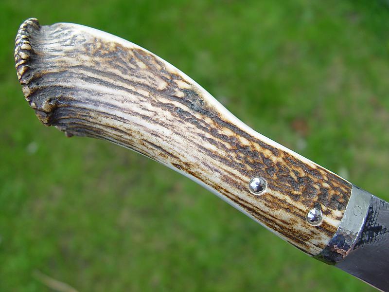

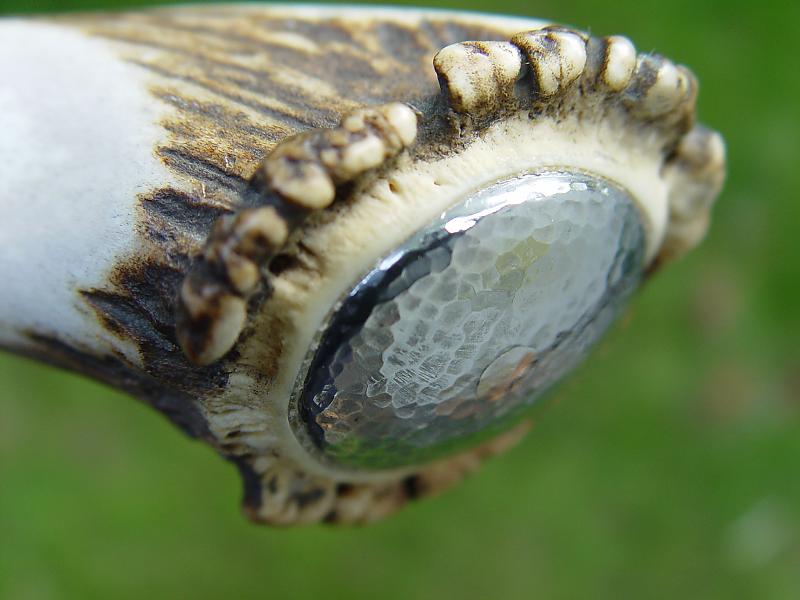

Griff aus Hirschgeweih mit gedengeltem Stahlabschluß und vernieteten Stahlbacken.

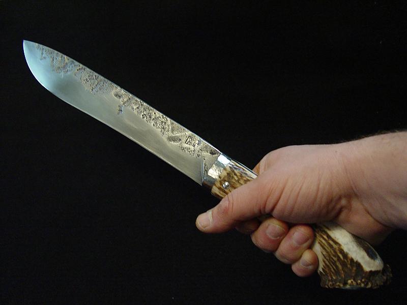

Das Geweihstück hat eine natürliche Krümmung, die genial in der rechten Hand liegt.
Den Griff habe ich noch etwas weitergeformt und poliert. So hält das Messer nun sicher und rutschfest in der Hand.
Der Erl ist eine Kombi aus Flach- und Steckerl welcher tief in den Griff reicht und sicher in der Abschlußkappe vernietet ist.
Keine Gefahr, daß sich da etwas löst.

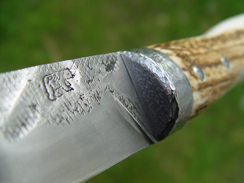

Die Klinge ist aus einer Flachfeile geschmiedet und im Rückenbereich roh belassen.
Die Klinge ist im Lehmmantel gehärtet. Der Härtebereich reicht vom Rücken/Erl mit ca. 46 HRC bis zur Schneide mit ca. 58 HRC.
Also habe ich keine Bedenken, daß mir die Klinge bei normaler Beanspruchung bricht.
Der Anschliff ist zur Rasur von Kingkong geeignet
Ich weiß.....
die Optik ist nichts für Liebhaber von feinzeichnenden Linienführungen und Fans von polierten Flächen.
Und als EDC dürfte es einer öden Zukunft entgegensehen
Aber! Es hackt Büsche weg wie nix und als Brotmesser ist es bisher ungeschlagen!
Gruß, Peter (der bis Weihnachten nicht mehr zum Schmieden kommt
